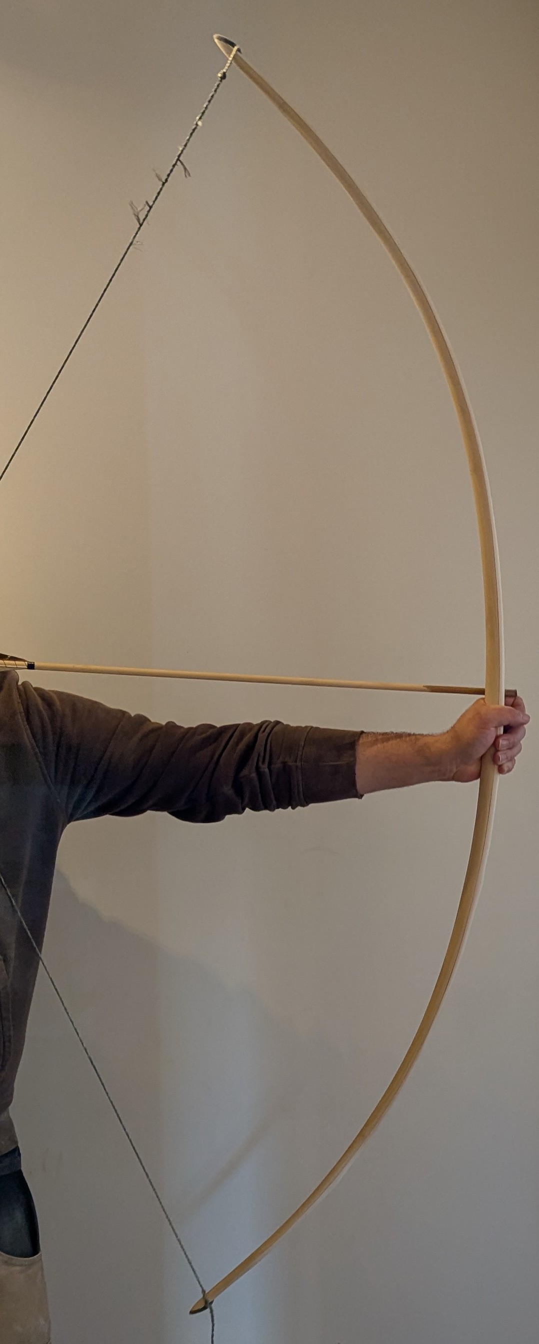

Gestern habe ich auf die Tips nochmal was Horn aufgeklebt um die, sowie von Neumi und Bogenbas angemerkte, Sicherheit der Tips zu erhöhen. Wie die Nocken später werden weiß ich noch nicht. Vielleicht mache ich sie nochmal komplett neu.
Heute morgen hab ich den Bogen aber erstmal auf den Tillerbaum gelegt und dran gezogen (ca 40 mal gepumpt)
Auf den Bildern ist links und rechts jeweils vertauscht.
Auf dem Auszugsbild ist links unten. Der untere WA ist ca 1,5 cm kürzer.
Beim ersten ausziehen hatte ich die Befürchtung das der Bogen auf dem Tillerstock kippen könnte. Ab dem letzten Drittel ist der Querschnitt nämlich nahezu rund.
Passt aber alles soweit. Auch beim Ausziehen in der Hand spürt man keine Drehung.
Grüße, Daniel

Sieht harmonisch aus die Biegung.

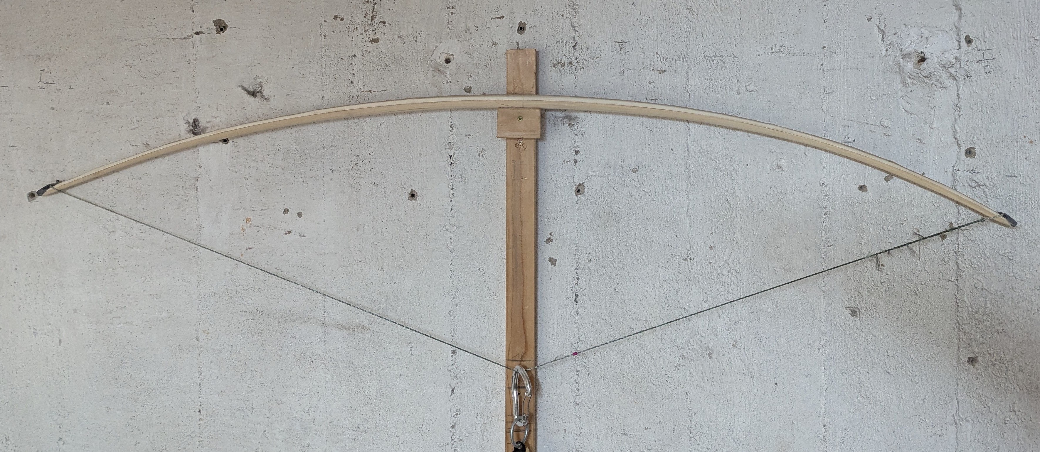

Dann ging's ans Tillern.
Auflage am ungefähren Druckpunkt und am späteren Nockpunkt gezogen

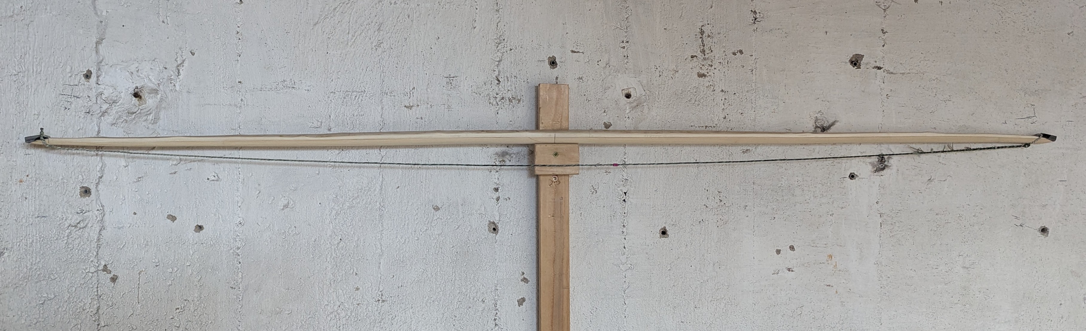

Standhöhe
Standhöhe
ca 24 Zoll
ca 24 Zoll
Benutzte Werkzeuge: Schweifhobel und 80er Schleifpapier
Wenn es Meinungen zum Tiller gibt dann immer her damit.
Grüße, Daniel
Beiträge: 1471
Hat gedankt: 59 Mal
Hat Dank erhalten: 88 Mal
Re: Saplingbow 17, Doughal, Ahorn, Holunder
sieht bis jetzt echt sauber aus der Tiller 👍
Beiträge: 6797
Hat Dank erhalten: 201 Mal
jo! Da gab's schon von Profis deutlich schlechteres. Ich wuerd die Enden ein ganz kleines bischen mehr kommen lassen, aber das ist
jetzt wirklich Motzen auf hoeherem Niveau

Bitte lass den Tiller, der ist perfekt, moderner Langbogentiller ist mit steifen Enden, erhöht die Leistung, lG Stephan

Danke euch, dann wird der jetzt einfach weiter bis zum Endauszug gebracht
Vielleicht schaffe ich es ja den bis Dienstag fertig zu bekommen. Dann wäre ich in 3 Wochen vom Ernten bis zur Präsentation fertig ;D

Ich würde ihn auch erst mal so lassen, die Enden kann man zum Schluss anpassen

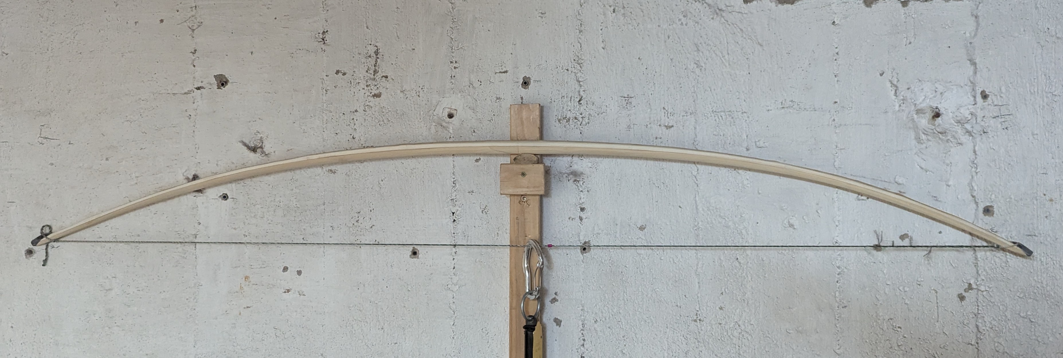

Bin jetzt bei 28 Zoll angekommen.
Jetzt kommt der Feinschliff, Griff Wickelung, und das Ölen.
Die Nocken muss ich auch noch etwas bearbeiten.

Sieht fast fertig aus, allerdings meine ich, dass der Bereich oberhalb des Pfeils auf ca. 25 cm Länge etwas zu steif ist. Nicht viel.
