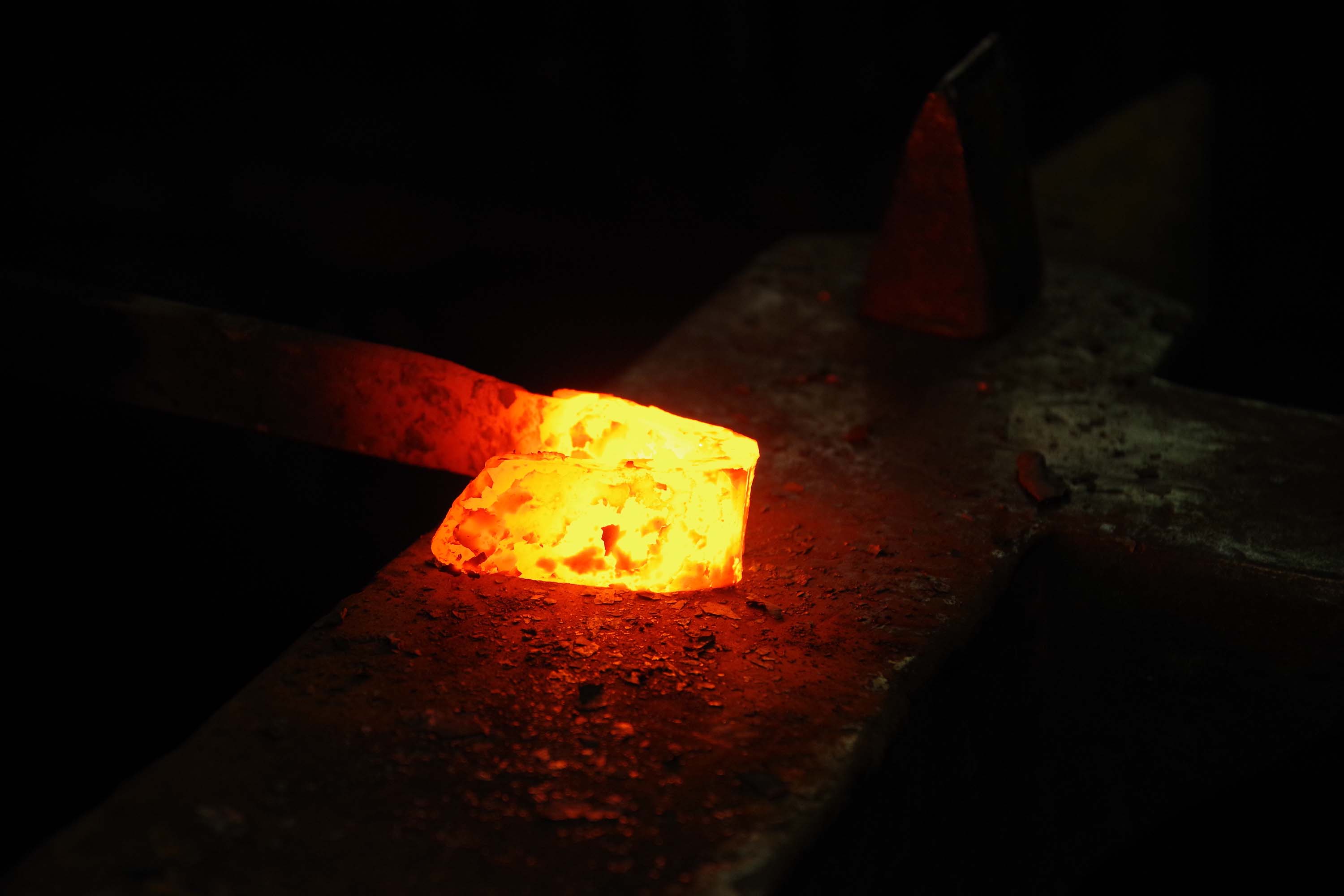

Ich wollte an dieser Stelle ein älteres Projekt von mir vorstellen: Ein handgeschmiedetes Damast-Messer.
Ziel war es mit einfachsten Mitteln zu arbeiten. Es wurden keine Maschinen verwendet - selbst das Holzkohlefeuer wurde händisch per Blasebalg angeblasen.
Um die Struktur der unterschiedlichen Metalle sichtbar zu machen wurde die Klinge in Essig eingelegt, jedoch mit mäßigem Erfolg.

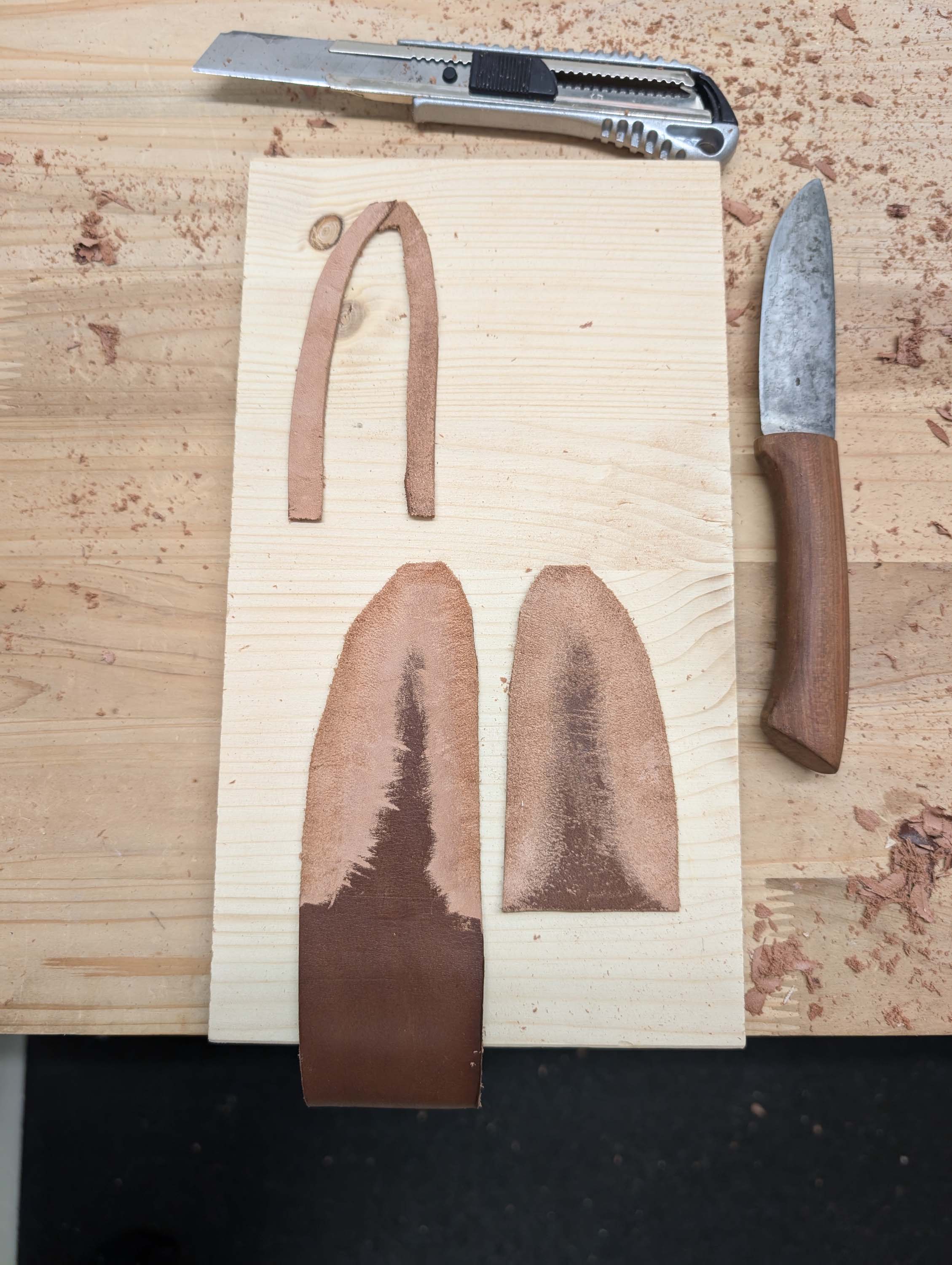

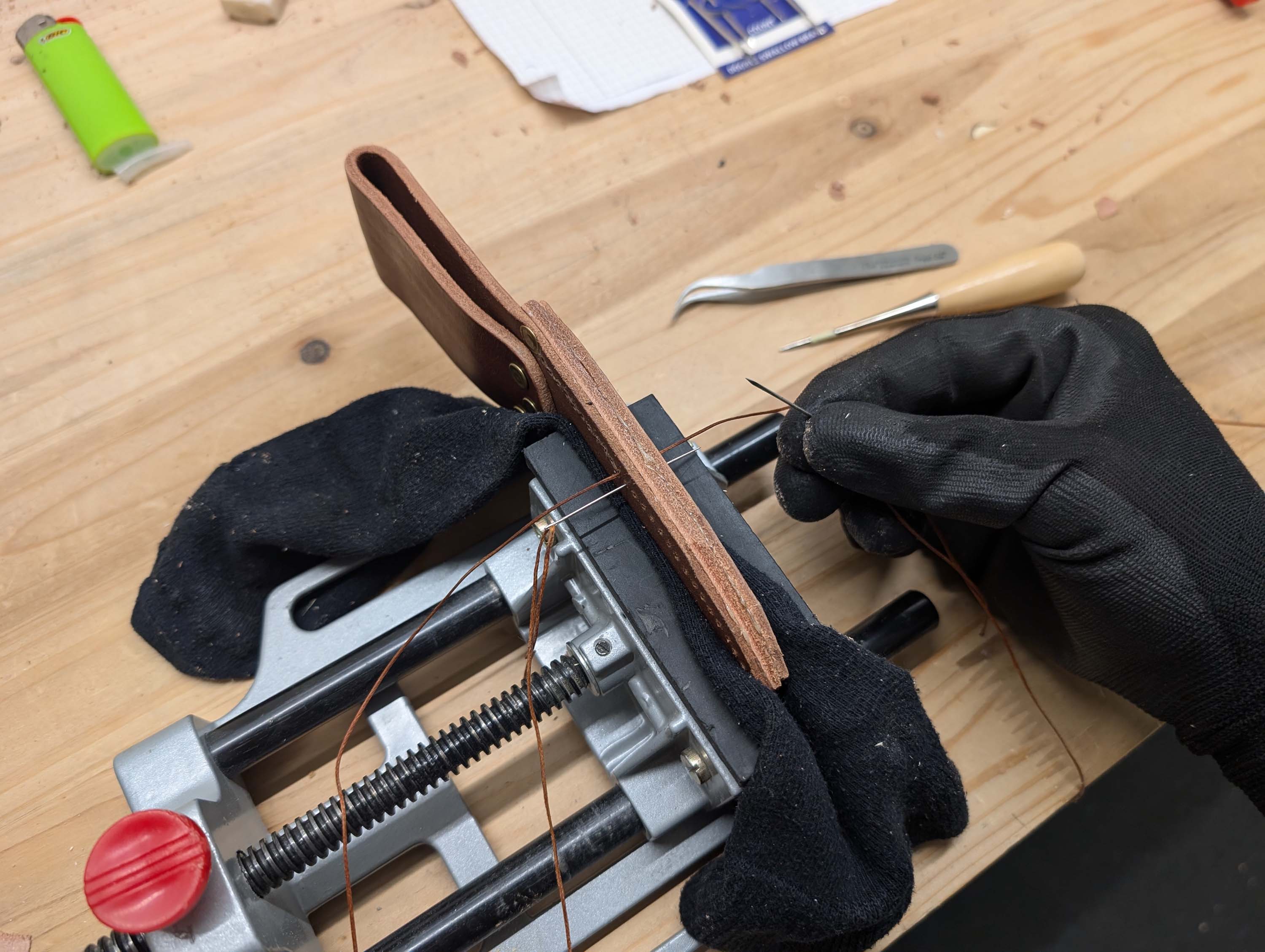

Dieses Jahr habe ich endlich eine passende Lederscheide dafür fertigen können. Auch hier habe ich wieder versucht mit weitgehend simplen Arbeitsmitteln auszukommen. Da ich zum ersten Mal mit Leder gearbeitet habe, war jeder Arbeitsschritt neu für mich - insbesondere die Sattlernaht.
Die Lederelemente habe ich nach dem Ausschneiden stellenweise ausgedünnt, um die Gesamtstärke zu reduzieren. In Wasser eingelegt ließ sich die Form wie gewünscht anpassen. Vor dem Nähen habe ich alles provisorisch mit einfachem Alleskleber zusammen geklebt, um das Nähen zu vereinfachen.

Da habt ihr natürlich Recht - ziemlich viel Aufwand für unbekannten (vermutlich minderwertigen) Stahl
Ich habe das Messer im Rahmen eines "Messerschmiedekurses" in einem Freilichtmuseum geschmiedet. Der Veranstalter hat sämtliches Werkzeug, Material und Wissen bereitgestellt und ich habe es schlichtweg nicht hinterfragt. Ich dachte mir damals, der macht das nicht zum ersten Mal und wird schon wissen was er tut. Aus heutiger Sicht wäre es natürlich schön gewesen bekanntes, hörwertiges Material zu verarbeiten. Aber damaliges Ziel war eher das Erlebnis und weniger die Qualität.
Die Rasenmäherklingt schien schon relativ spröde zu sein. Wir konnten sie durch einen Hammerschlag in Daumennagelgroße Stücke zerbrechen. Wenn ich mich recht entsinne, haben wir die auch einige Zeit bei geringer Hitze in Holzkohle liegen gelassen, um den Kohlenstoffanteil zu erhöhen.

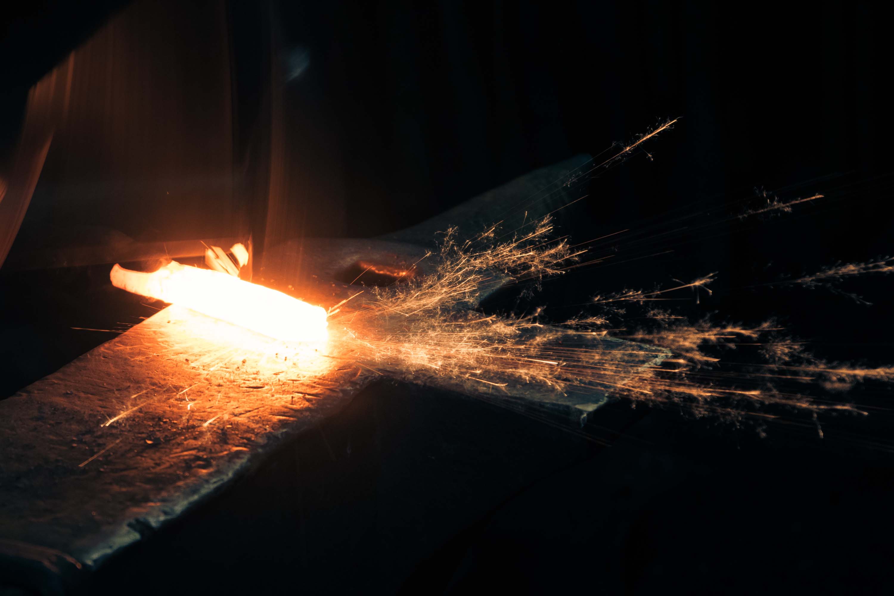

Das Verschweißen geschah ohne Flussmittel. Wir haben den Klumpen nach Augenmaß auf eine gewisse Temperatur (Farbe) gebracht und dann schnell und kräftig mit zwei Hämmern abwechselnd geschlagen. Wenn dabei flüssiges Metall weg spritzte (die Funken im 2. Bild), war das ein Zeichen dafür, dass es wohl funktioniert hat.
Der Materialverlust durch Korrosion beim Erhitzen und Verschweißen war enorm. Ich glaube das finale Schmiedestück hatte weniger als die Hälfte des ursprünglichen Gewichts.
