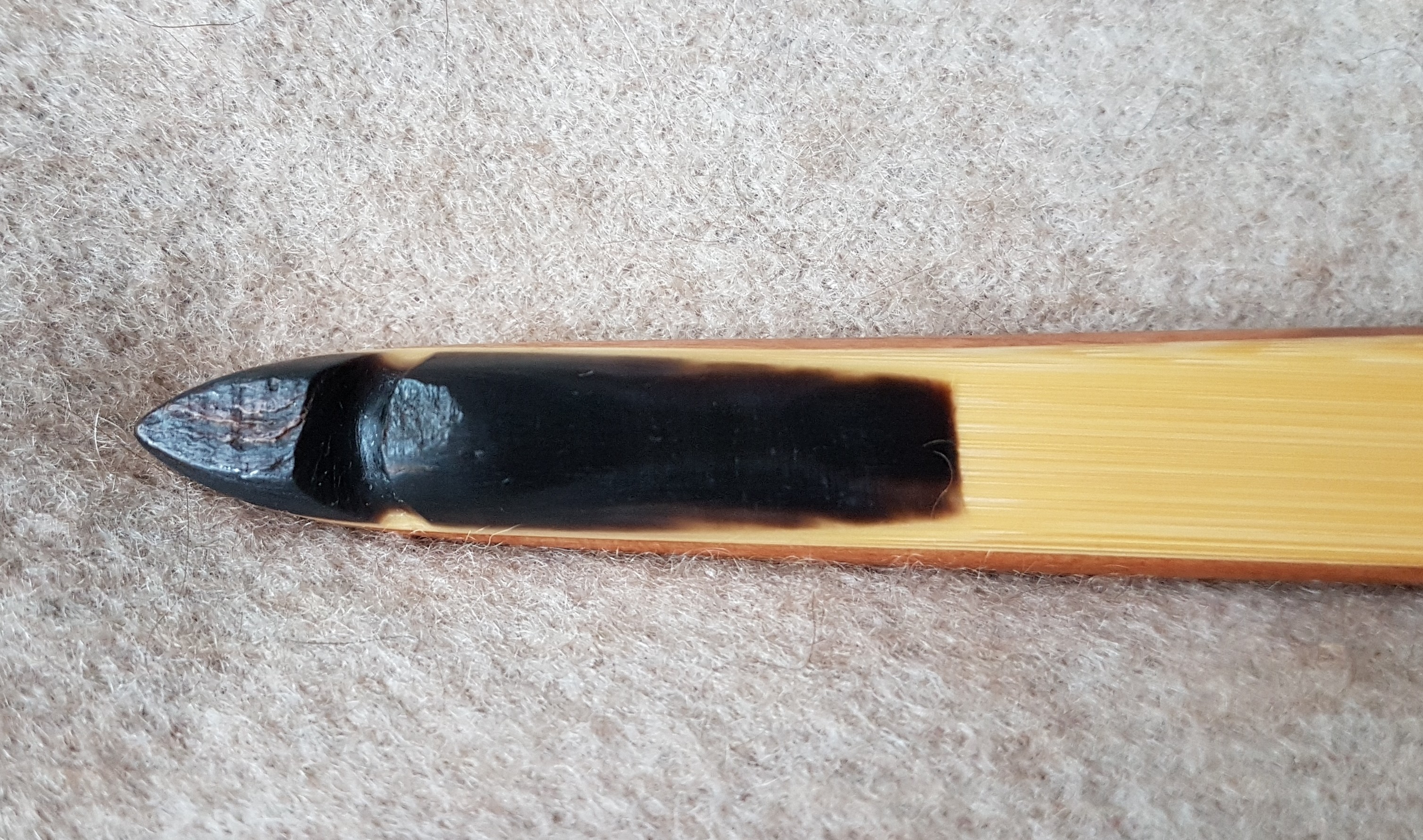

Nockoverlay mit Resten der Horn-Außenseite

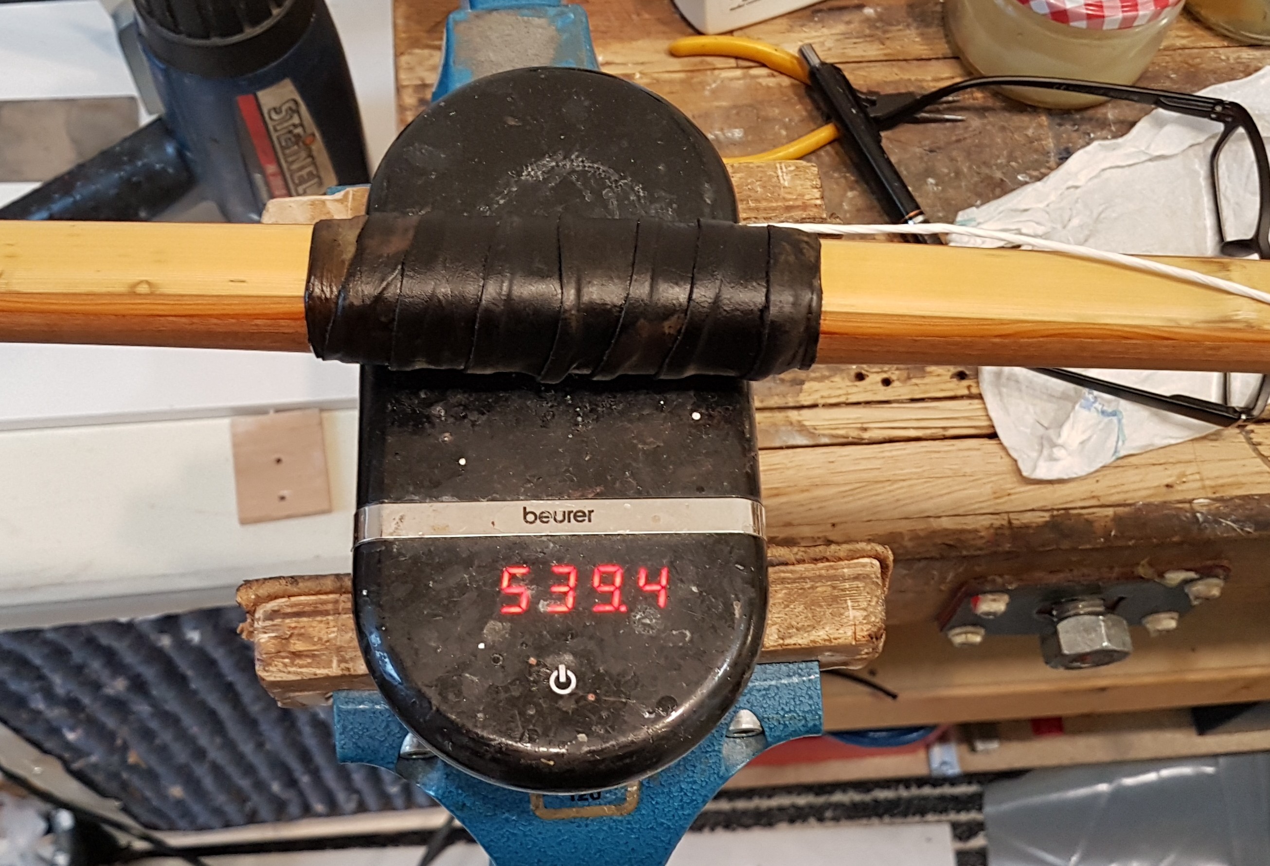

relativ hohes Gewicht

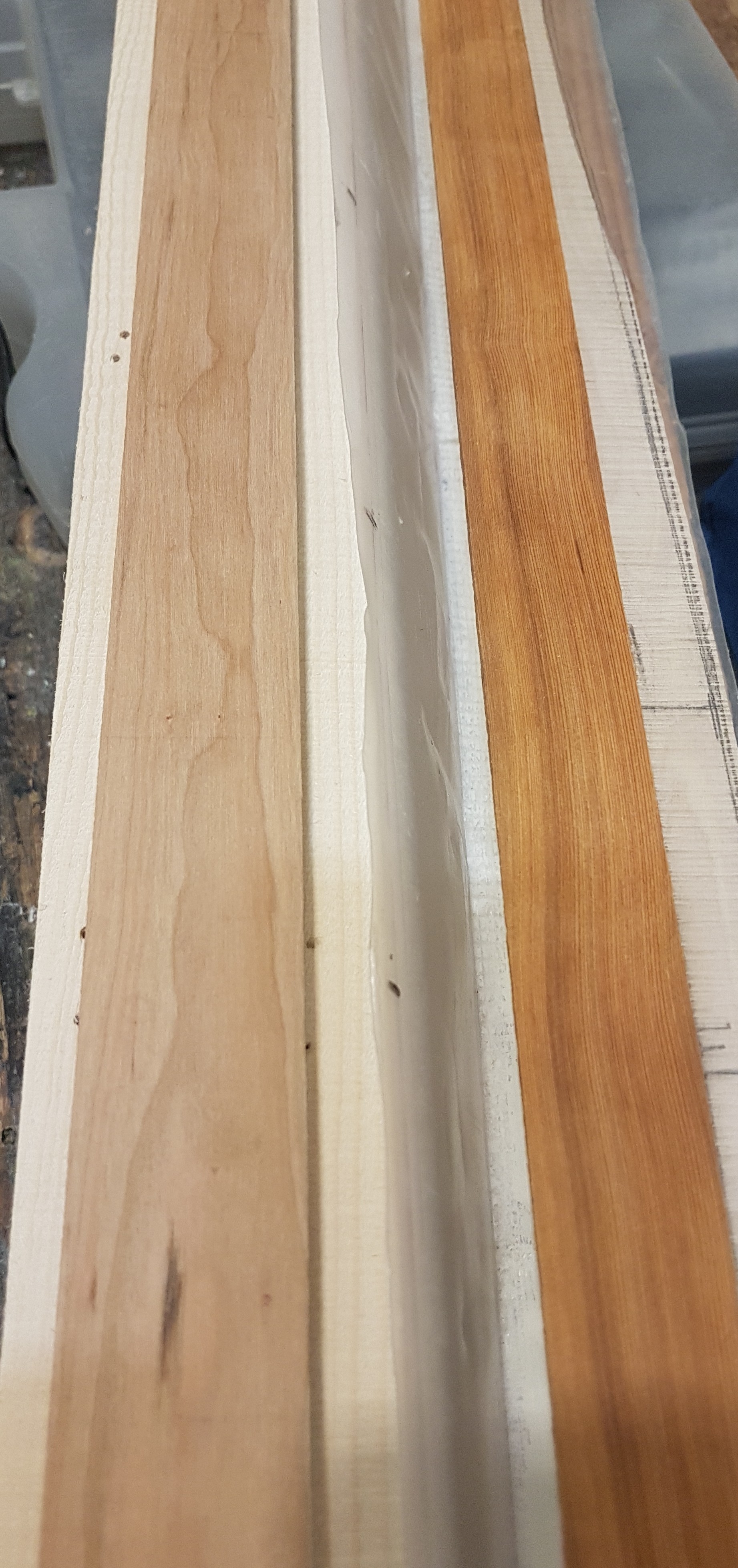

das Kornelkirschlaminat
Kirsche und Eibe Laminate
