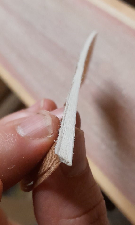

Das Ergebnis.
Das Ergebnis.
Die Schnittfläche ist oft so glatt und der Kiel (mit etwas Übung) so dünn, dass ich mir das Schleifen sparen kann.

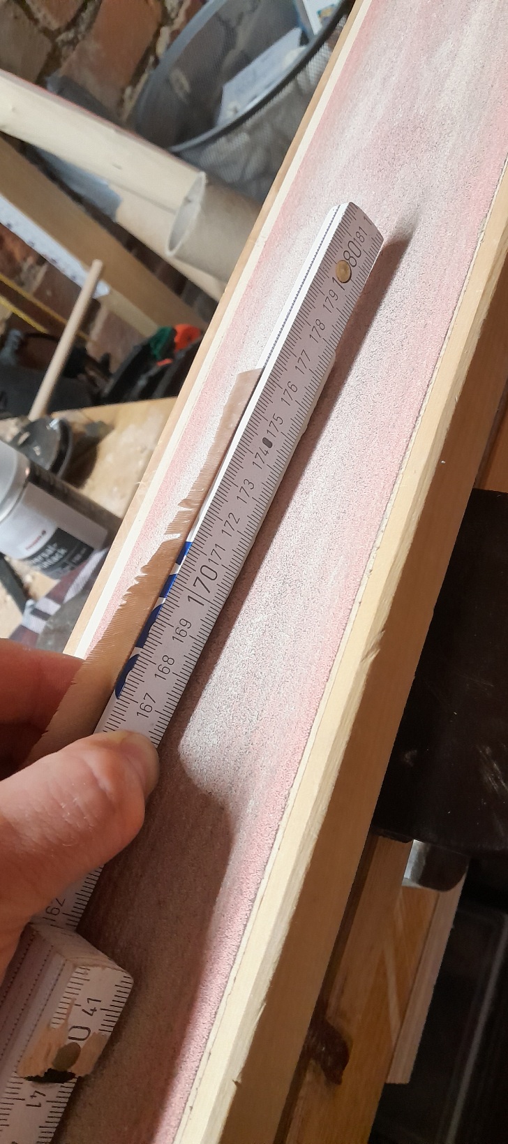

Ich klemme die Feder in einen Zollstock (alternativ: Klammer vom Befiederungsgerät...) und ziehe sie über ein Schleifbrett. Mit Handschleifklotz schleifen geht auch. Ich schleife vom dünnen Kielende zum dicken, damit die Federn nicht so verwurschtelt werden. Wenig Druck genügt bei scharfem Schleifpapier. Körnung 240 geht bei mir gut, gröber ist glaube zu grob.
Die Zolli-Klemme
Die Zolli-Klemme
2x drüber reicht meist um den Kiel auf 1mm zu bringen.
Sieht doch gut aus.
Sieht doch gut aus.
Schön glatt.
Schön glatt.
Oft verwende ich einen eher mittigen Teil der Feder, wo der Kiel nicht mehr so breit ist. D.h. oft spare ich mir den Schritt, den Kiel auch in der Breite zu reduzieren.

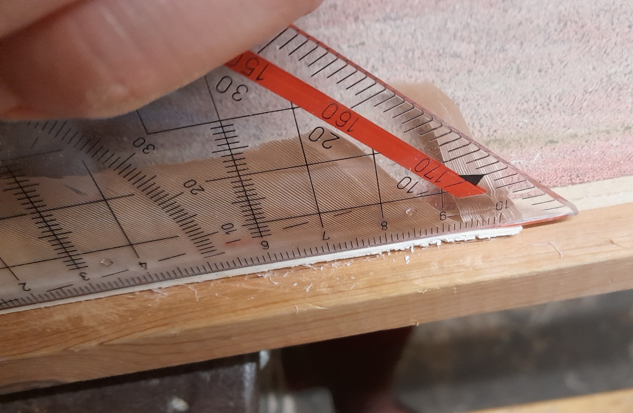

Ich stelle die Feder auf die geschliffene Klebefläche und positioniere ein großes Geodreieck mit der Kante von oben auf dem zu breiten Kiel. Dann schneide ich mit dem Rollschneider oderwie hier einem selbstgemachten Messerchen den zu breiten Teil weg. Ein Exactomesser oder ein Cutter geht bestimmt auch. Immer entlang der Dreieckskante.
Blöde Perspektive. Die Feder steht senkrecht, parallel zum Dreieck.
Fertig.
Fertig.
Ein Metalldreieick o.ä. wäre da vielleicht besser, das Plastedreieck lässt doch den ein oder anderen Span.

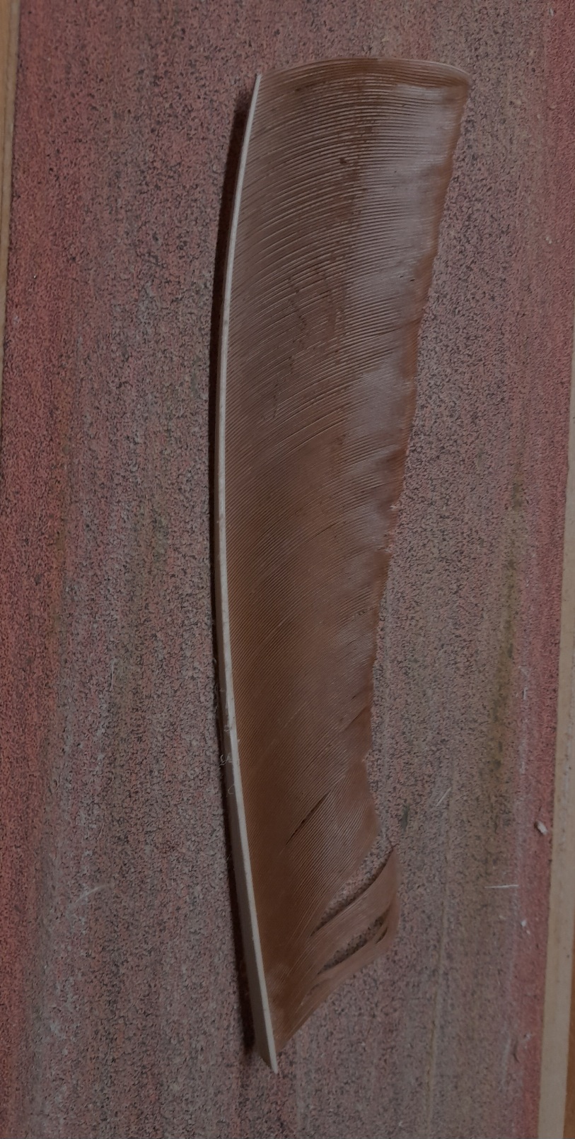

Die braune Feder ist übrigens eine Schwungfeder vom Pfau. Bestes Material!!! Breite Fettlinie und extrem stabil und verschleißresistent.
Und schön :) aber gut getarnt im Laub >:) Naja Treffen hilft.
