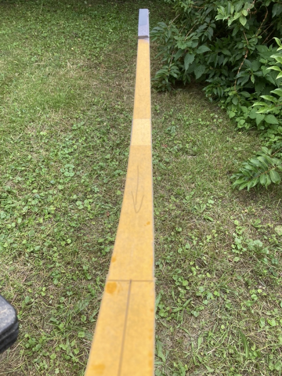

Jürgen hat mir am Freitag den Bogen übergeben und mir gezeigt wie der Wurfarmtaper zu schleifen ist...
nach einiger Zeit am Schleifband...
