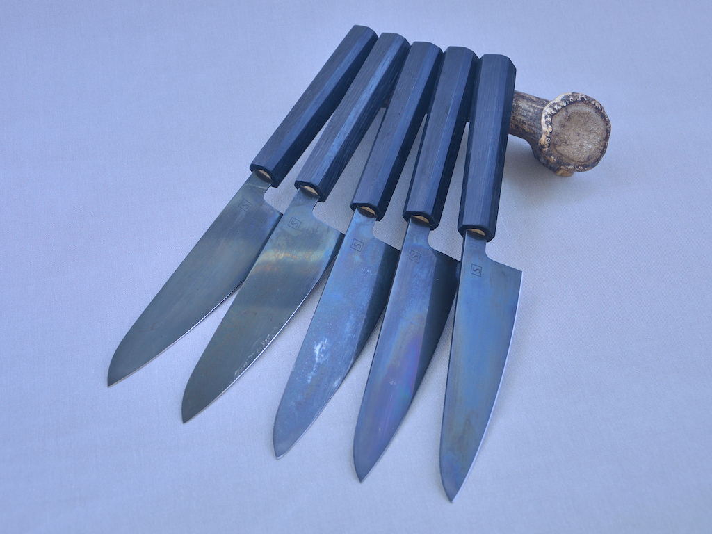

Hallo Messermacher,
gerade noch rechtzeitig vor meinem Urlaub sind diese 5 Messer meiner ersten Kleinserie fertig geworden. Das Timing ist wichtig für mich, da meine Frau und ich bald für drei Wochen in die USA fliegen werden. Die erste Woche verbringen wir mit Freunden in einem Ferienhaus an der Küste von North Carolina. Wir werden 9 Personen sein, 4 Paare und eine Einzelperson. Und genau daraus ergibt sich die Zahl 5. Vier Messer treten als Mitbringsel die Reise als über den Teich an, das fünfte bleibt hier in D, also quasi meins, oder das meiner Frau. Wie auch immer auf jeden Fall für unsere Küche. Anhand der Bilder wird wohl klar sein welches Messer bei mir bleibt.
Ich benutze ja meist SB1 der wie jeder Stahl Vor- und Nachteile hat. Da ich Messer meist für „Laien“ mache steht bei mir die Leichtigkeit der Pflege in Vordergrund und weniger das Erreichen einer absoluten Superschärfe. Auf Anregung eines Forummitglieds der „Bladecommunity“ habe ich mal was neues ausprobiert und C-Stahl verwendet. Nach kurzer Recherche fiel meine Wahl auf 1.2419. Ich wollte erst nur ein Messer für mich machen um es in meiner Küche zu testen habe mich dann aber entschieden dass es Mitbringsel für den Urlaub werden. Meine Freunde werden dann halt meine Testgruppe und ich lasse mir berichten.
Ursprünglich wollte ich für jedes Messer Griffe mit verschiedenen Hölzern und Hornzwingen machen. Nun dann hätte ich meinen Termin bestimmt nicht halten können (ich hatte eine paar faule Wochen wo ich lieber segeln ging als in meiner Werkstatt zu schwitzen) Also habe ich 5 gleiche oktagonale Wa-Griffe gemacht. Das Holz ist Weißeiche, Abfallstücke von der Restaurierung eines Segelboots aus Holz.
Die Griffe habe ich fertig geformt und dann in einer Lösung aus Stahlwolle, Essig und Wasser ebonisiert. Um die Eindringtiefe zu verbessern kann das ganze für ein paar Stunden ins Vakuum. Ich gehe mal davon aus die Griffe sind durchgefärbt. Um den schwarzen Look zu vervollständigen habe ich die Klingen Paar Stunden in Kaffee gebadet. Das ist nicht so gleichmäßig geworden wie ich wollte, zwei der Klingen haben Flecken. Aber erstens hatte ich mein Zeitproblem und zweitens wird sich die „Patina“ wohl eh etwas abnutzen.
Einige von Euch werden fragen ob es kein Problem ist Messer mit in die USA zu nehmen?
Ist es nicht, ich habe schon ca. 28 Messer in die USA mitgenommen bzw. per Post versendet. Die Messer müssen ins aufgegebene Gepäck und wenn man am Zoll kontrolliert wird muss man darauf hinweisen dass Messer im Gepäck sind. Zudem müssen diese so verpackt sein dass sich bei einer Gepäckkontrolle niemand verletzt. Bleibt die Frage des Einfuhrzolls? Man darf ja pro Person Geschenke im Wert von 90 $ einführen. Da ich ja quasi der „Hersteller“ bin, kann ich den Wert ja beliebig festlegen.
Hier die Daten:
Stahl: 1.2419 mit Kaffe geschwärzt
Griff: Ebonisierte Weißeiche, geölt
Gesamtlänge: 285 mm
Klingenlänge: 145 mm
Klingenhöhe: 40 mm
Klingendicke:
3 mm am Erl auf Null auslaufend
Gewicht: 101 - 110 g
So ich hoffe sie gefallen. Kritik und Anregungen sind wie immer erwünscht.
Danke fürs Schauen.
Roland
- Ancora Imparo

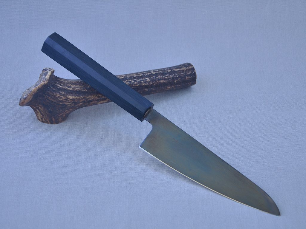

Hallo Messermacher,
Im Juli habe ich hier mein erstes Messer mit Wellenschliff vorgestellt. Nun eigentlich habe ich das Messer welches ich hier zeige viel früher angefangen aber erst jetzt fertig gemacht.
Ich hatte SB1 mit 2,2 mm bei mir im Regal und ich dachte ich mache mal ein Brotmesser mit einseitigem Anschliff und Wellenschliff. Nun der Rohling kam vom härten und ich habe angefangen die Schneide anzulegen. Das sich das Teil verziehen wird habe ich eigentlich erwartet, nur so eine wiederum Banane nicht. Gut, die Klinge mit Kugelhammer gerichtet und weiter geschliffen, wieder Banane. Das hat sich wiederholt und beim 4 oder 5 mal habe ich die Klinge an meine „Wall of shame“ gehängt, (Die Werkstattwand über meiner Werkbank and die ich alle meine misslungenen Messerklingen hänge) da hing die Klinge dann über ein Jahr.
Nach meinem Urlaub diesen Sommer habe ich das Teil wieder in die Hand genommen und noch einmal gerichtet und weiter geschliffen. Siehe da diesmal blieb sie gerade.
Das Ergebnis ist dieses Messer. Der Griff ist ein Reststück Traubenkirsche. Ich habe das Holz versucht rot einzufärben, das hat nur mäßig bzw. gar nicht funktioniert, stabilisieren ließ es sich dagegen gut.
Das Messer hat im Finish ein Macken bzw. Kratzer. Es bleibt in der Familie, entweder wird es einen Platz in meiner Küche finden oder ich schenke es meinem jüngsten Sohn zu Weihnachten, mal sehen.
Schneiden tut es auf jeden Fall gut, es ist schon seit einer Woche im täglichen Einsatz.
Hier die Daten:
Stahl: SB1
Griff: Stabilisierte Traubenkirsche, Edelstahlnieten, Mosaikpin
Gesamtlänge: 350 mm
Klingenlänge: 220 mm
Klingenhöhe: 23 mm
Klingendicke: 2 mm am Rücken
Gewicht: 152 g
Danke fürs Schauen, Kritik und Anregungen sind wie immer willkommen. Ich hoffe es gefällt.
Roland
- Ancora Imparo

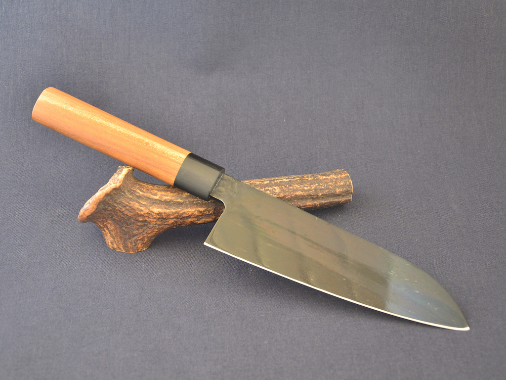

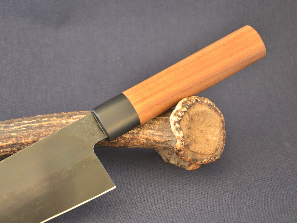

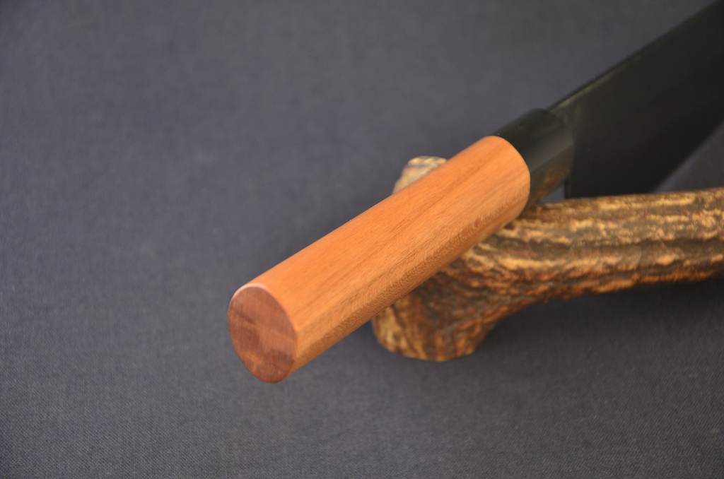

Santoku aus 1.2235 mit Griff aus Büffelhorn und Kirsche # 134
Hallo Messermacher,
Mein erstes Messer für dieses Jahr. Eine Freundin von uns wird 70 und da ich schön öfters Messer für Geburtstage gemacht habe bekommt sie auch eins von mir/uns.
Heraus gekommen ist ein klassisch japanisches Santoku mit D-förmigem Griff.
Den Stahl hatte ich noch als „Reststück“ von einem früheren Projekt. Die geschwärzte Klinge habe ich im Sommer bei meinen Urlaubsmessern gemacht und die Schutzschicht ist robuster als ich gedacht habe, also wird das wiederholt. Warum sieht die Klinge jetzt so streifig aus? Nun ich habe das eine Schicht Öl (Bruno Lubri-Food) draus und diese wohl nicht gut genug verteilt. Ich mache die Bilder jetzt nicht noch einmal.
Der Griff, ein WA-Griff in D-Form für Rechtshänder, ist aus stabilisier Kirsche mit einer Zwinge aus Büffelhorn.
Nächsten Samstag wird das Messer überreicht.
Hier die Daten:
Stahl: 1.2235 mit Kaffe geschwärzt
Griff: Stabilisierte Kirsche und Büffelhon
Gesamtlänge: 305 mm
Klingenlänge: 165 mm
Klingenhöhe: 50 mm
Klingendicke: 3 mm am Erl auf Null auslaufend
Gewicht: 162 g
So ich hoffe es gefällt. Kritik und Anregungen sind wie immer erwünscht.
Danke fürs Schauen.
Roland

Beiträge: 7129
Hat gedankt: 192 Mal
Hat Dank erhalten: 199 Mal
Sehr schön - und das mit dem ungleichmäßigen Öl ist Jammern auf hohem Niveau ;) .
Wie lange brauchst du für so ein Messer eigentlich?

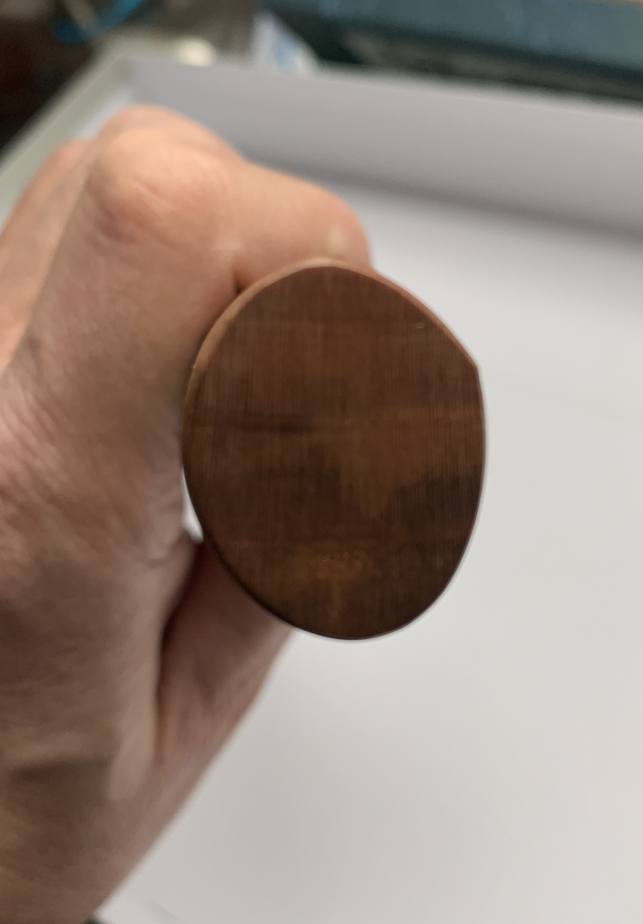

Hallo Georg,
auch Dir erst mal Danke für das Lob. Der Messergriff ist nicht symmetrisch. Er hat an der rechten Seite eine Kante. Die deutsche Bezeichnung für die Griffform ist halt D-Form. Die Japaner nennen das glaube ich Kastanienform (ich muss mal suchen wo ich das gelesen habe).
Näheres hier: https://sharpedgeshop.com/de/blogs/kniv ... 5OzZnmnec-
Das bedeutet nicht das man das Messer nicht in der linken Hand halten kann, es passt sich rechts aber besser der Hand an. Links könnte es auch auf Dauer unbequem werden.
Roland
Hier noch einige Bilder
Dieses Bild ist von einem Messer welches ich mir aus Japan mitgebracht habe
Diese sind von meinem Messer
