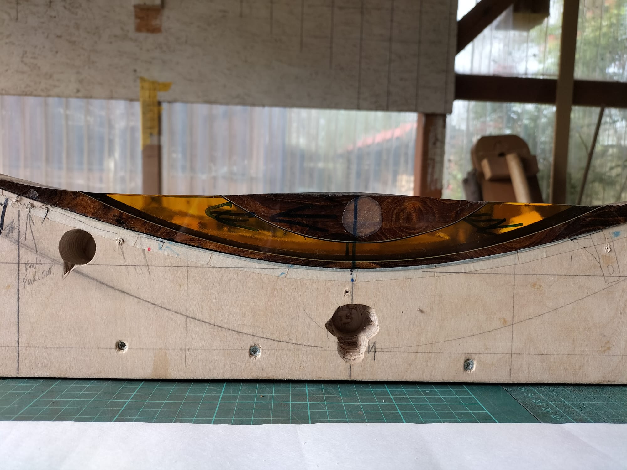

Tut mir leid, dass ich bisher noch keine neuen Bilder eingestellt habe, aber ich hatte ziemlich viel um die Ohren.
@Theron: dein Bogen wird 60" lang werden.
Die Eichenlaminate habe ich ca. 4 Wochen "geräuchert". Sie sind dabei schön dunkel geworden.
Die Griffform habe ich anhand einer Schablone angezeigt und anschließend mit der Bandsäge ausgesägt. Die Schnittflächen glätte ich mit der Raspel. Zwischendurch lege ich das Griffholz immer wieder in die Bogenform um zu prüfen, ob das Griffholz auch wirklich exakt in die Form passt. Anschließend wird auf die Rückenseite jeweils ein helles Ahorn und ein dunkles Eichenlaminat aufgeklebt. Nach dem Verkleben werden die Übergänge sorgfältig geglättet, damit alles passgenau ist und keine Hohlräume entstehen. Ob die Übergänge sauber ausgeschliffen sind, prüfe ich mit einem Stahllineal. Ich lege das Lineal auf das Griffholz und drücke es an der tiefsten Stelle herunter, wenn keine Zwischenräume mehr erkennbar sind, ist alles ok. Danach werde das helle und dunkle Laminat auf die Bauchseite geklebt.
Nach dem Verkleben werden die Übergänge wieder sorgfältig ausgeschliffen. Das Griffholz ist damit erst einmal fertig.
In den nächsten Tagen geht's dann weiter
LG Jürgen
LG Jürgen

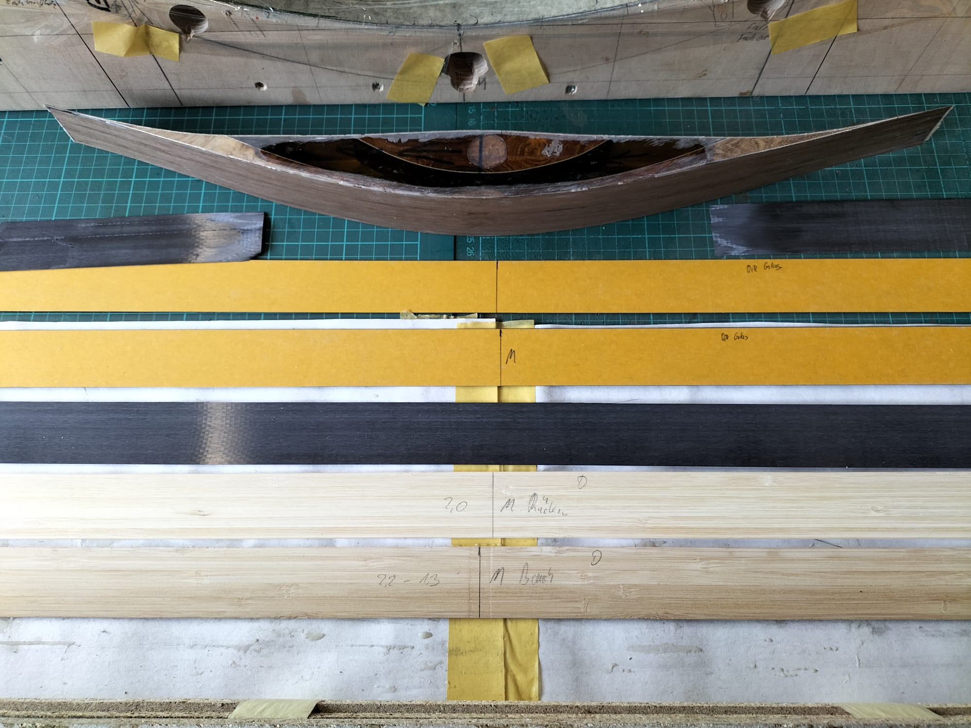

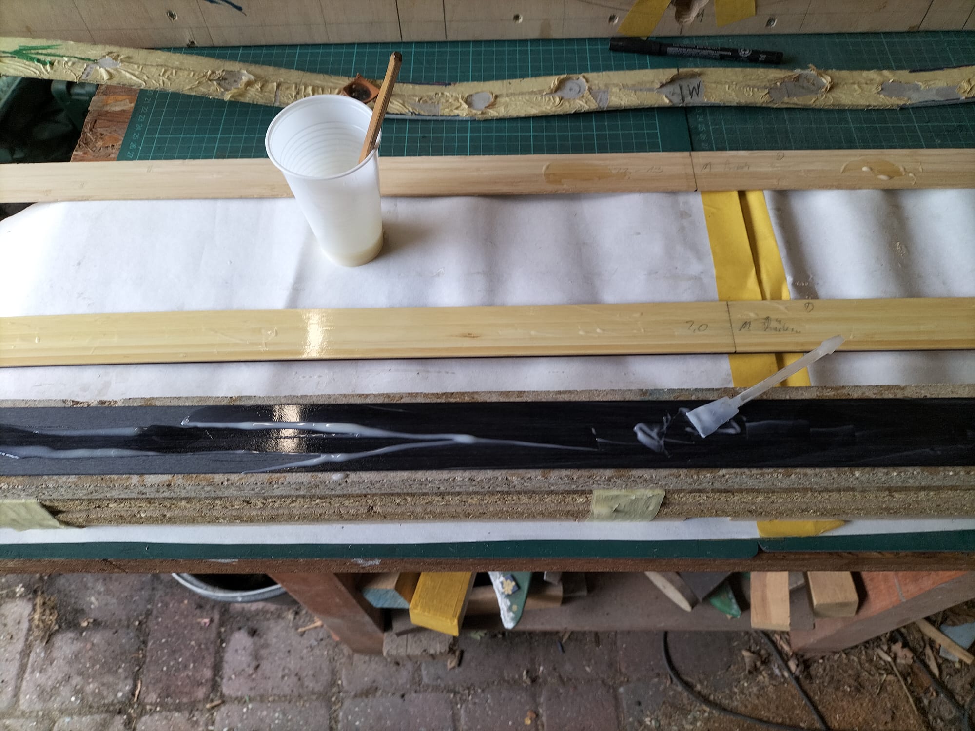

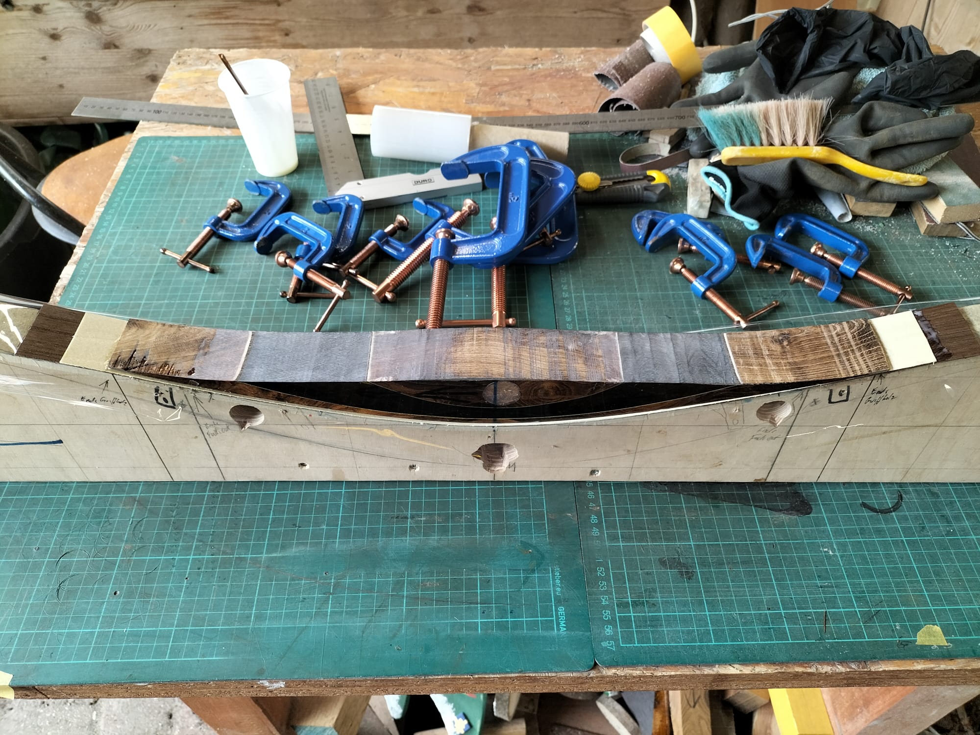

Re: Glasbogenbau NBBT 05. - 07.07.24
Nachdem das Griffholz fertig war, habe ich alle Teile zum Verkleben vorbereitet.
Da der Bogen eine Länge von 60 Zoll haben soll, habe ich die Laminate auf 62 Zoll zugesägt. Die Glaslaminate habe ich mit Klebeband abgeklebt, damit sich keine Kleberreste festsetzen, damit beim schleifen keine größeren Kratzer darauf kommen und damit ich später schön Anzeichen kann.
Das Ziel für diesen Bogen ist 60 Zoll Länge mit einem Zuggewicht von ca. 27 # bei 28 Zoll.
Dafür brauche ich folgende Laminatstärken usw.(vom Rücken zum Bauch):
- Glaslaminat schwarz 0,5 mm, 38 mm breit
- Carbonlaminat 0,5 mm, 38 mm breit
- Bambuslaminat parallel 2,0 mm, 38 mm breit
- Griffholz 58 cm lang, 46 mm hoch, 38 mm breit
- Carbonlaminat an den Nocken 17 cm lang, 38 mm breit
- Bambuslaminat gehärtet 2,2 mm getapert auf 1,3 mm, 38 mm breit

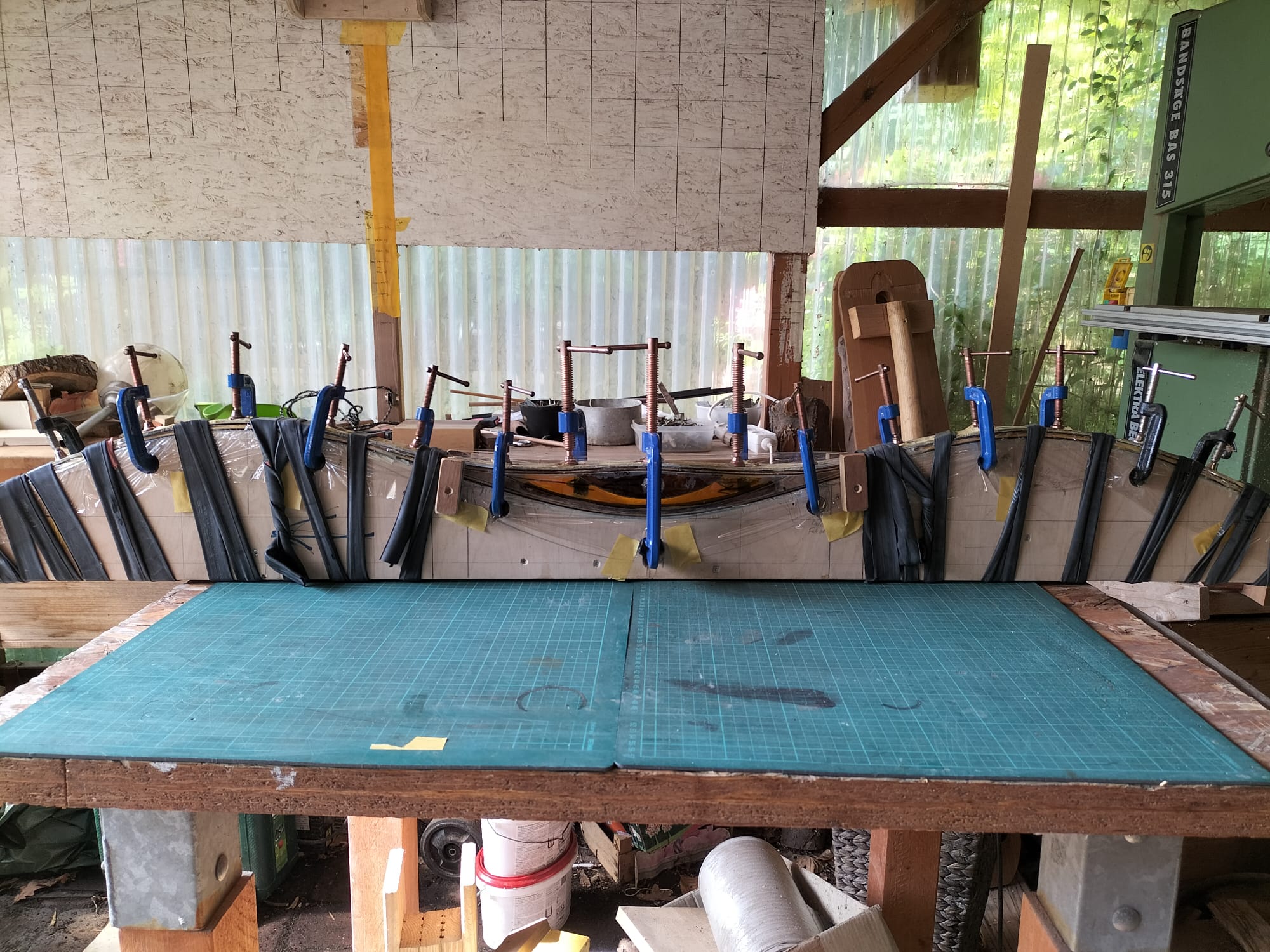

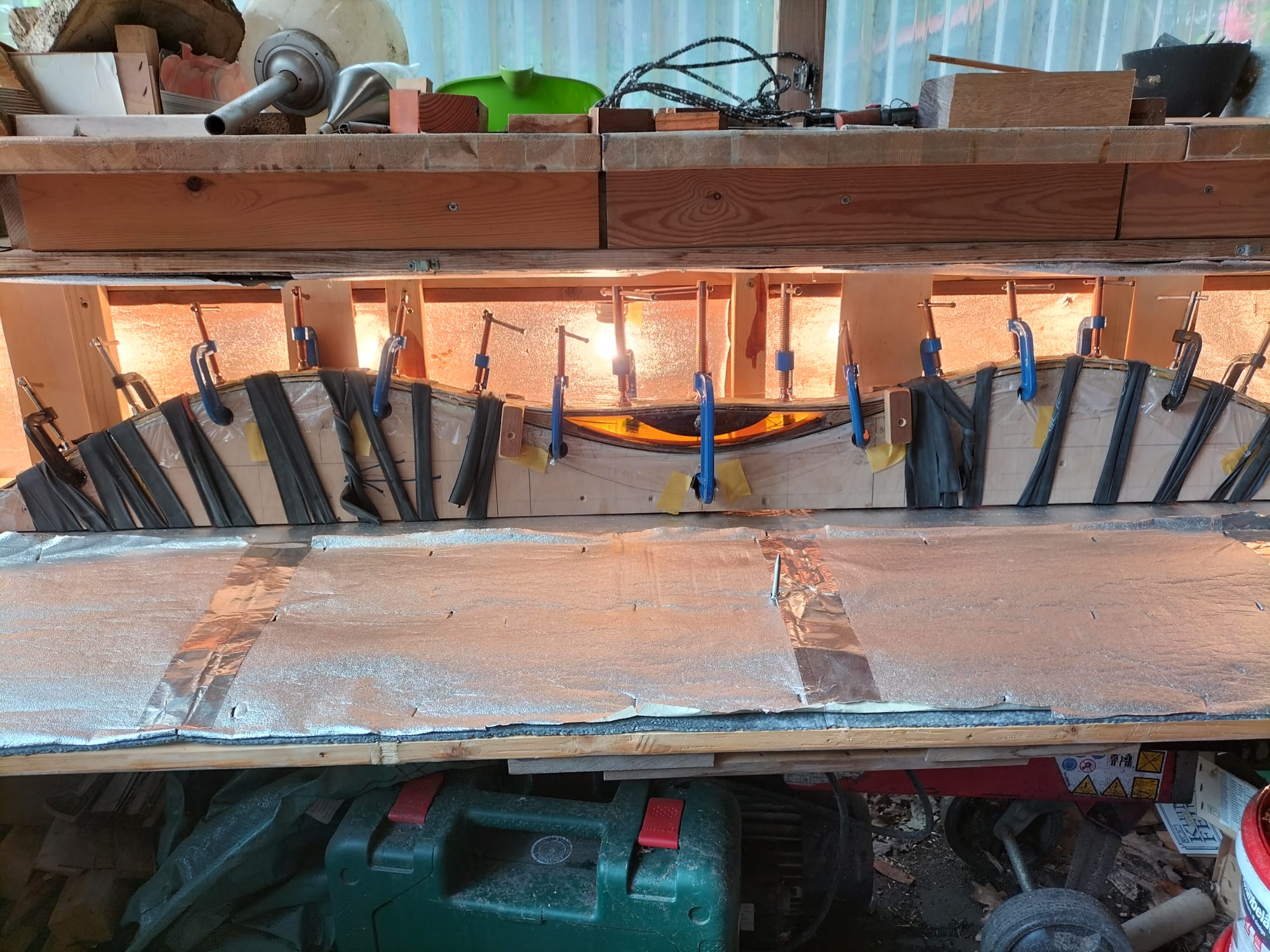

- Kleber Uhu Endfest 300 plus 25 g Kleber und 20 g Härter. Alle Teile werden nun sorgfältig mit Kleber eingestrichen. Die eingestrichen Teile werden dann auf die Form gelegt und mit Frischhaltefolie abgedeckt, damit überschüssiger Kleber nicht an der Form klebt. Zur besseren Druckverteilung lege ich noch eine vorgebogene 3 mm Aluminiumleiste oben auf. Verspannt wird dann alles mit C-Zwingen und Gummischläuchen. Danach geht's dann für ca. 60 Minuten bei 75 Grad in den vorgeheizten Backofen. Mein "Backofen" ist aber nur eine Holzkiste mit 6 100 Watt Glühbirnen.
Und so kommt der Bogen dann aus dem Backofen. Jetzt werden die Wurfarme verputzt, die Mittellinie geprüft und der Wurfarmtaper angezeichnet.Der Wurfarmtaper geht vom Fadeout bis auf 15 mm an der Sehnenkerbe am oberen Wurfarm bzw. 16 mm am unteren Wurfarm.
In den nächsten Tagen geht's dann mit den Griffoverlays weiter.
LG Jürgen
@ Bogenbas: So wird das Bogenprofil dann aussehen.

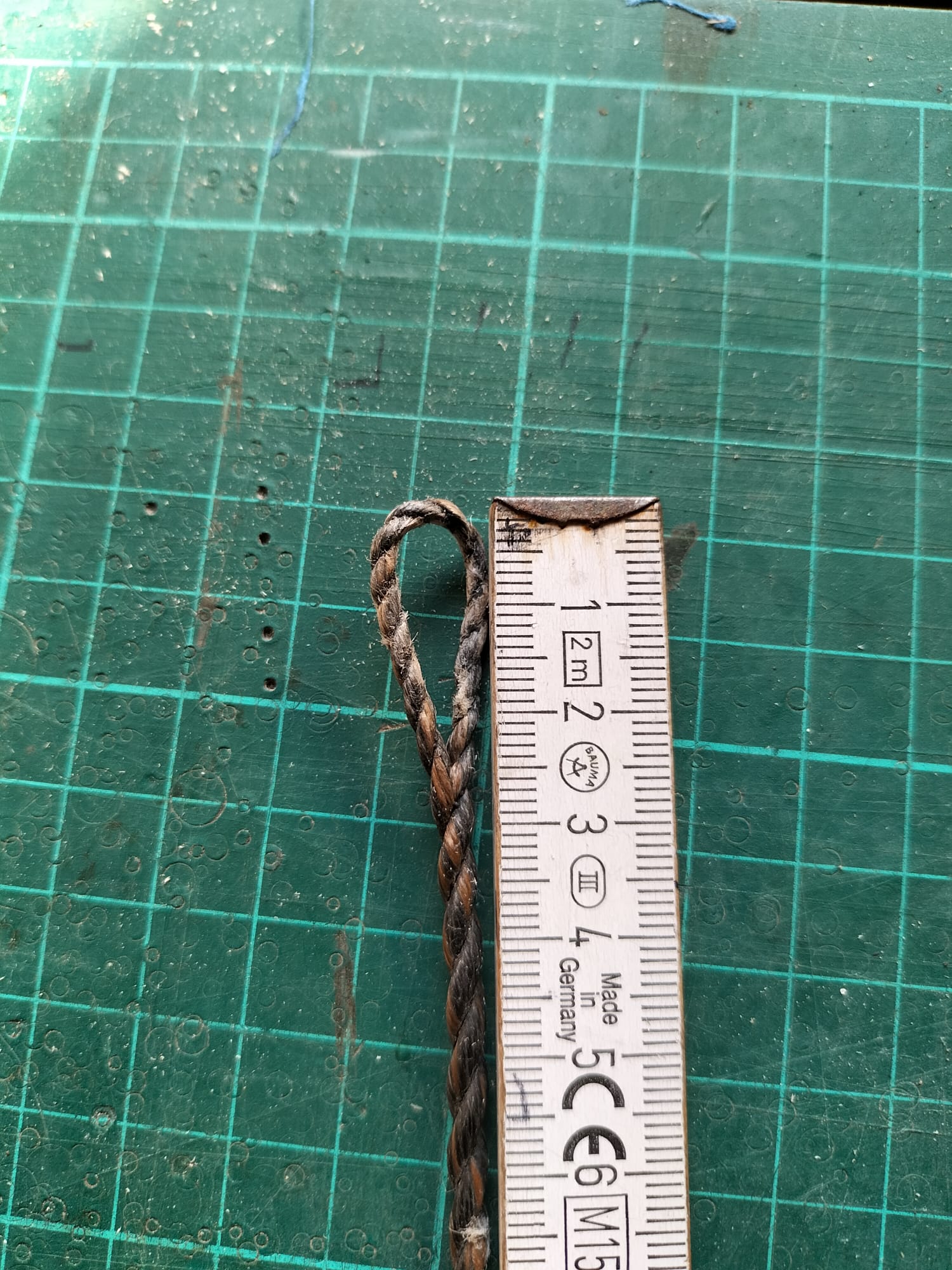

@ Theron: Du brauchst eine 57 Zoll Sehne (einschl. Öhrchen). Aber mach dir Öhrchen nicht zu groß, die Nocken werden recht schmal werden. LG Jürgen

Danke für den Hinweis zur Sehne... ist ja jetzt wirklich nicht mehr lange
