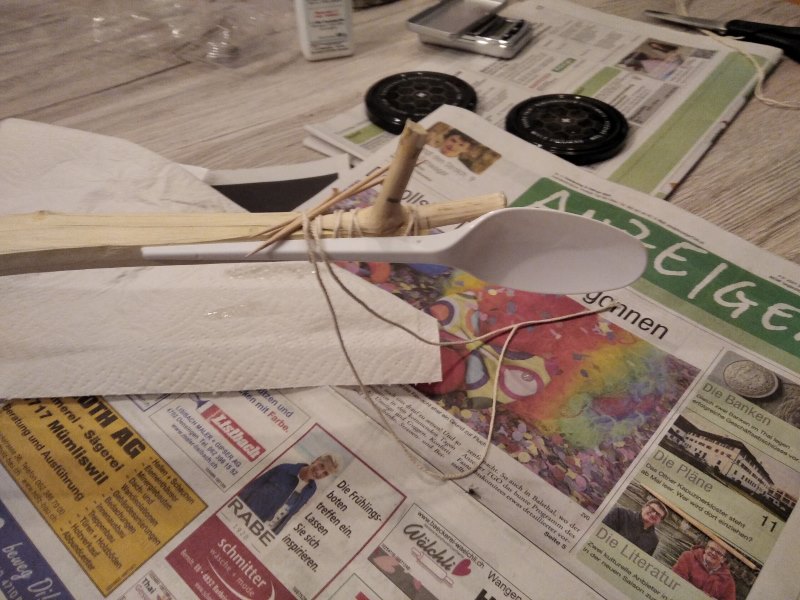

Mit Epoxidharz (5min) habe ich meine zugeschnittenen Kornelkirschenstücke festgeklebt.
Die Nocken und die Tipps habe ich anschliessend mit einem Taschenmesser in Form geschnitzt und mit einer Rundfeile die Sehnenkerbe vertieft.
Darauf kam dann eine Endlossehne mit 14 Strang Dacron B55.
Viel zu tillern war da nicht mehr. Die 50# habe ich verpasst. Nun zieht er 45# auf 29". Der Übergang vom biegenden Teil zu den steiferen Enden ist schwierig zu plazieren. Getillert habe ich ausschliesslich mit einer geraden Ziehklinge am Bogenbauch.
Stauchrisse gibt's zum Glück keine. Aber der Bogen hat einiges an Set bekommen. (Vorher war er ca. 1" reflex, nun ist er 1" deflex. Mindestens...) ...so, nun muss ich schauen, dass ich bei dem Licht noch ein paar gescheite Bilder hinkriege!

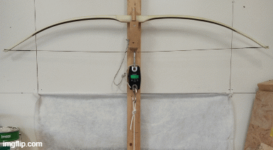

Tut mir leid, dass die Infos in der Präsi etwas knapp ausgefallen sind. Ich wäre sonst zu spät gewesen....
Holzart: Robinie Splintholz
Zuggewicht: 45# @ 29"
Länge NtN: 1775mm (ist in der Präsentation falsch)
Breite Fadeout: 56 mm
Breite Hohlkehle in Wurfarmmitte: 32mm
Tiefe Hohlkehle in Wurfarmmitte: 10mm
Breite Bogenbauch in Wurfarmmitte: 2 x 10mm
Dicke Fadeout: 20 mm
Nockenbreite: 13mm
Verstärkung Bauchseite: Flachs Köpergewebe 300g/m² mit 40min Epoxidharz handlaminiert
Tipps: Kornelkirsche
Sehne: 14 Strang Dacron, endlos
Gewicht mit Sehne: 830g
Finish: Bienenwachs mit Leinöl
Stauchrisse hat er (noch) keine, aber Set schon 2"
Leider habe ich noch keine passenden Pfeile.
...und bei Fragen fragen ;-)
Es hat Spass gemacht. Das nächste mal nehme ich wieder "richtiges" Holz.
Gruss Philipp

Von dem Bogen wuerd mich ein Auszugsdiagramm interessieren. Um das Thema HLD schleich ich schon ewig drumrum. Aber iwie hab ich's noch nie versucht, weil ich Angst hab, das es bei nennenswertem Zuggewicht nicht wirklich was bringt

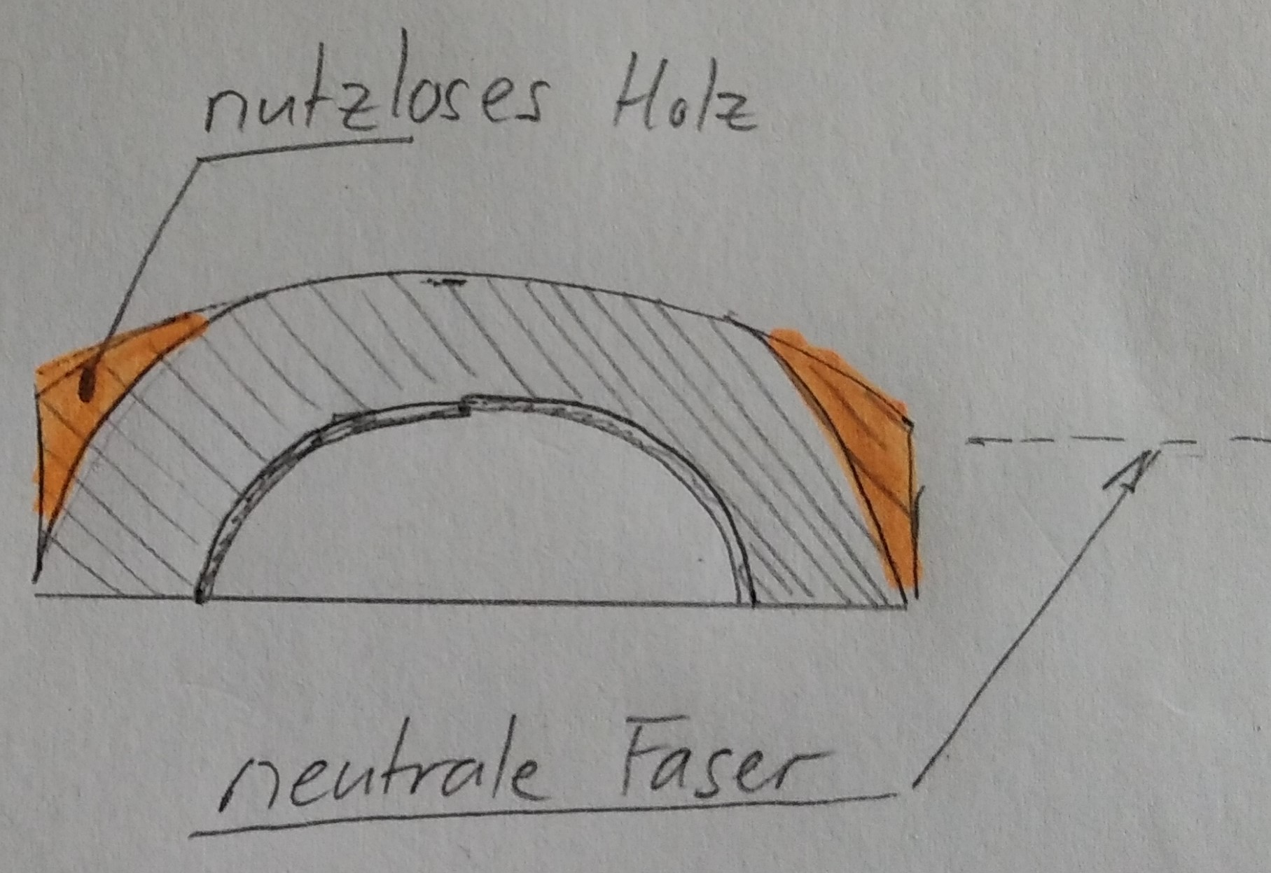

Worauf ist das doch recht hohe Gewicht zurückzuführen?
Durch das HLD-Design der WA hätte ich eher weniger Masse vermutet
Sind Gewebe und Kleber dermaßen schwer?

...das ist eine gute Frage. Die habe ich mir auch schon gestellt.
Es gibt mehrere Vermutungen.
1. Schande über mein Haupt, aber das Holz ist vermutlich noch nicht ganz trocken. Angeblich soll Robiniensplint zu Versprödung neigen. Dies wollte ich vermeiden und habe sehr vorsichtig getrocknet. Später war ich mit schnitzen und nicht mit wiegen beschäftigt... Das könnte auch soviel Set und keine Stauchrisse erklären.
2. Das Gewebe ist knapp 1mm dick, 50mm breit und 600mm lang. Daraus folgt 2 Stk x 0.001m x 0.05m x 0.6m x 1000kg/m³ = 0.06kg. Das Gewebe mit Harz wiegt also maximal 60g. An dem sollte es nicht liegen. (Das Gewebe ist trocken 0.6mm dick)
3. Der Griff ist relativ mächtig.
4. Die steifen Wurfarmenden sind noch "viel" zu breit.
5. Der Durchmesser vom Sapling war zu gross. Dadurch gibt es in der Zugzone zuviel Holz. (Ist auch schlecht für die druckbelasteten Teile). Der resultierende Querschnitt habe ich versucht in der Skizze darzustellen. Es gibt zuviel "nutzloses" Holz in der neutralen Phaser. Mein Ziel war vor allem, zu versuchen, ob ein extremes HLD auch über 30# hält. Man möge mir die anderen Abkürzungen verzeihen. Jetzt, da das HLD an sich hält, werde ich versuchen, den Bogen weiter abzuspecken.

Hier ist es: Mein Fazit:
Ich erkenne eine mustergültige Gerade, wie von einem geraden Stock.
Die Wandstärke ist mit dem Flachs zusammen zu stark. Es ist sehr schwierig die Dicke zwischen bocksteif und knickfreudig zu erraten...
Der Bogen wird Mitte Wurfarm 0.5mm breiter bei Vollauszug. Dabei wird das Profil noch nicht wesentlich flacher.
Die Faserverstärkung rückt HLD und grössere Zuggewichte etwas näher zusammen.
Der Versuch wars Wert. Das Resultat ist bescheiden.
Ich sehe folgende Möglichkeiten:
- Entlastungsschnitte machen
- Als Mahnmal an die Wand hängen
- Druckseitig Kornelkirsche draufkleben und schauen was bei 65# passiert
- Noch einmal von vorne mit dünnerer Wand
- Etwas anderes versuchen...
Gruss Philipp
