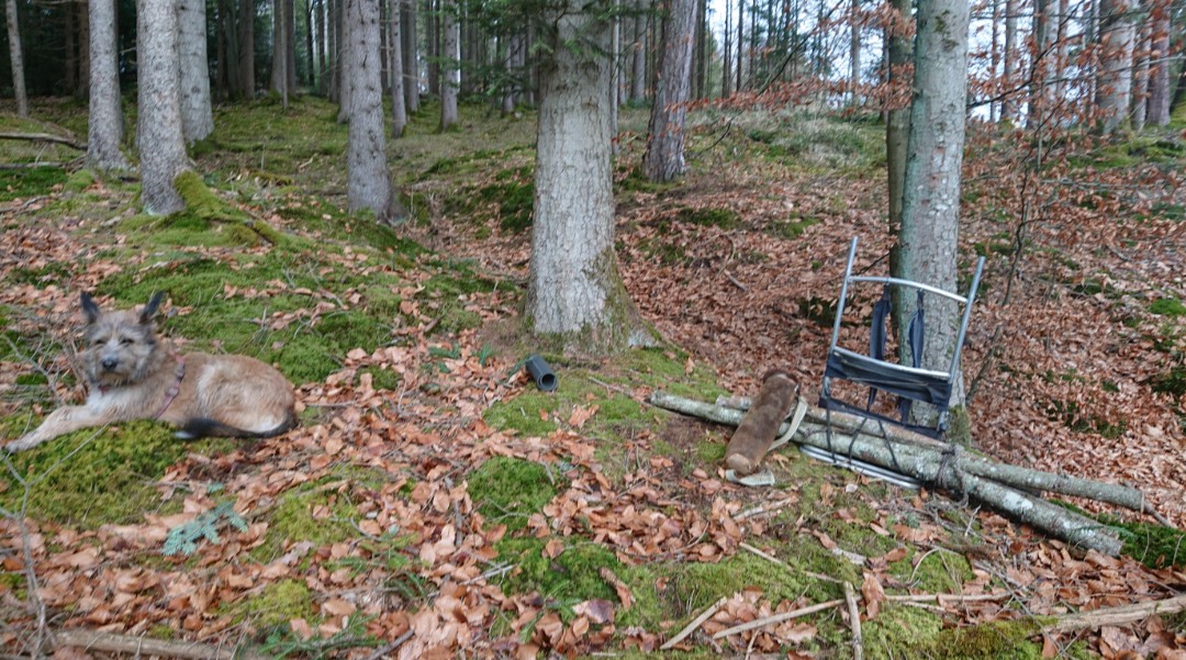

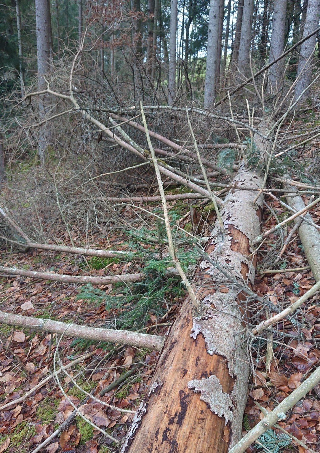

Ich habe mich die letzten Wochen nach Fichten Ästen bzgl Druckholz umgesehen...
Die infrage kommenden waren alle sehr hoch... ohne Auto habe ich keine Lust meine Leiter und die Teleskop Säge in den Wald zu schaffen.... 😊
Keine Ahnung warum dieser Käferholz Baum liegen und der andere stehen gelassen wurde... Vllt Streit zwischen Wald Besitzer und Forst BW... 🤔🤷‍♂️
Mir kommmt es gelegen... 😊

Tote Fichte hatten wir auch noch nicht (wenn ich nicht irre).
Wir sind eh sehr wenige dieses Jahr, deswegen habe ich keine Probleme damit, wenn's beim Saplingbow benutzt wird.

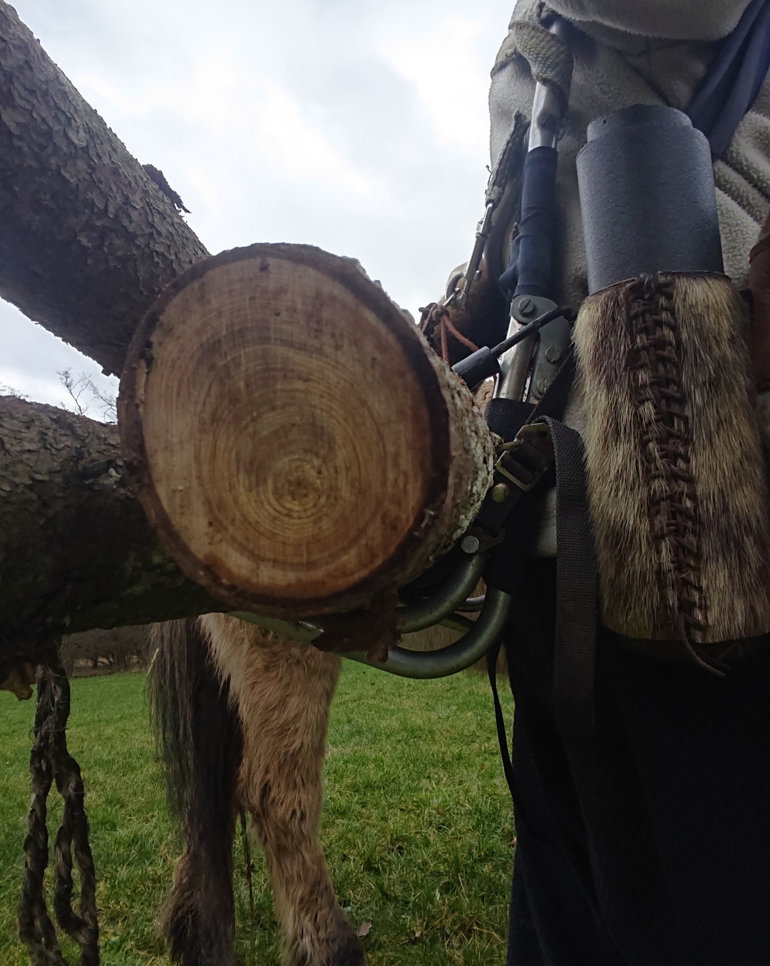

@Neumi danke, toll!
Hab erstmal vier Äste geholt, die Teile sind ganz schön schwer, bin mal gespannt wieviel davon Wasser ist....
Längen zwischen 100 und 145 cm....

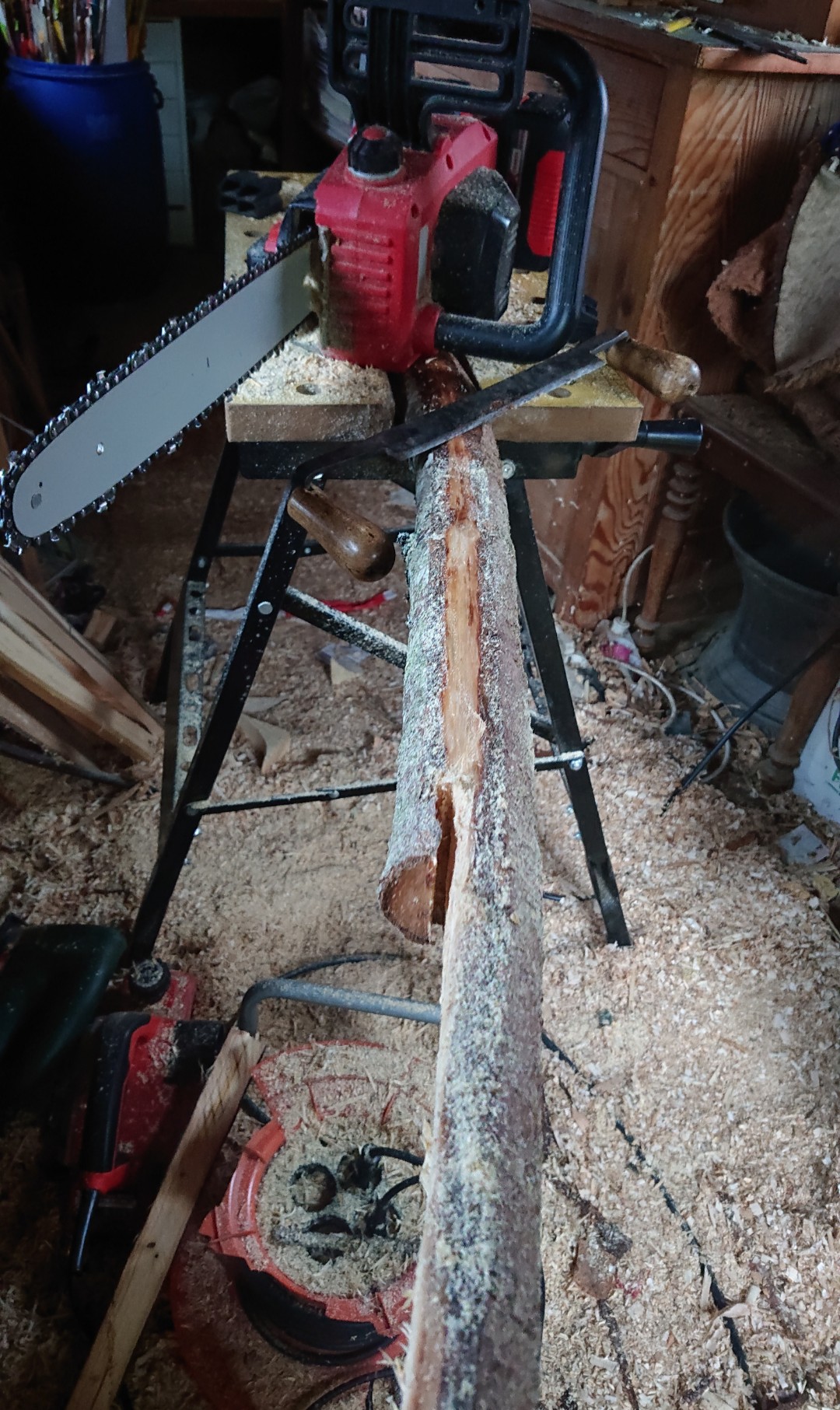

Seitlich mit dem Ziehmesser Rinde entfernt Kernlinie angezeichnet und mit der Akku Kettensäge so halbiert, dass mir das Rotholz zur Verfügung steht...

Hast Du mit der Kettensäge im Wohnzimmer geschnitten😅? Ich hätte im Freien gesägt😉
Beiträge: 8940
Hat gedankt: 1227 Mal
Hat Dank erhalten: 213 Mal
Re: Saplingbow 16, benzi, Fichte
Damit dass jemand über meine vollgemüllte Werkstatt lästert hatte ich ja gerechnet, aber auf die Idee dass es jemand für mein Wohnzimmer hält wäre ich nicht gekommen... 😂
