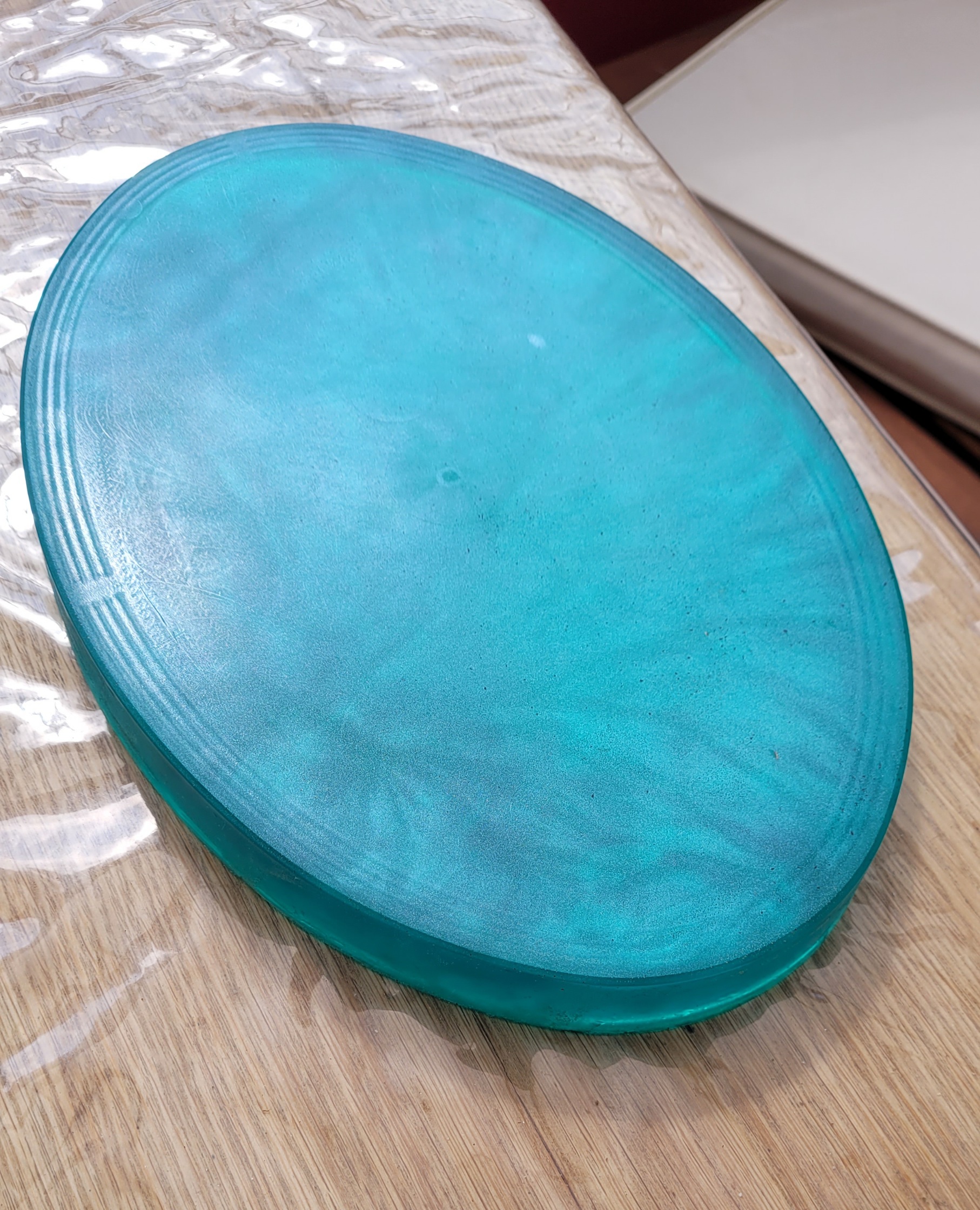

Doughal
Beiträge: 456
Hat gedankt: 100 Mal
Hat Dank erhalten: 41 Mal
Re: Eibe 95#@32"
Beitrag von Doughal »
Hallo Stefan, wenn du noch auf der Suche nach einem Hornersatz bist hätte ich ein Rest Stück epoxi was ich dir für Testzwecke schicken könnte. Ist von einem rivertable über geblieben. Das ist sehr dünnflüssiger epoxi den man einfärben ( auch schwarz) und dann in eine Form gießen kann. Lässt sich nach dem aushärten gut bearbeiten. Ob es den Kräften deiner Bögen standhält müsste man testen.
Grüße, Daniel
