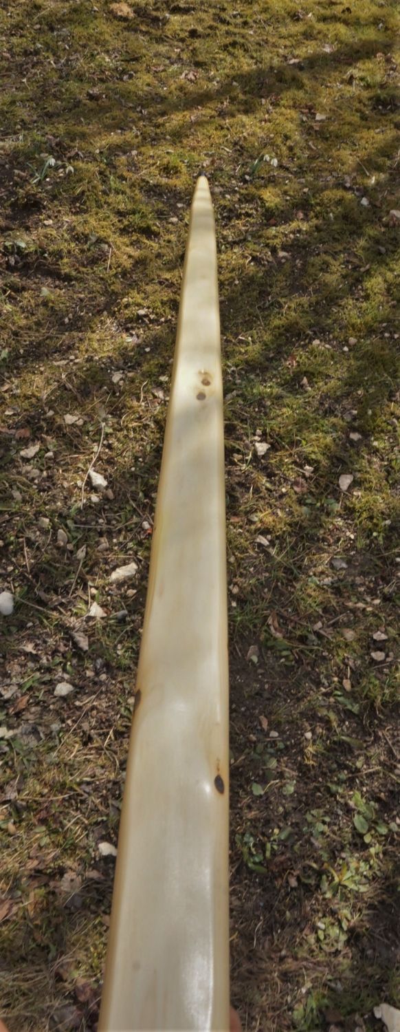

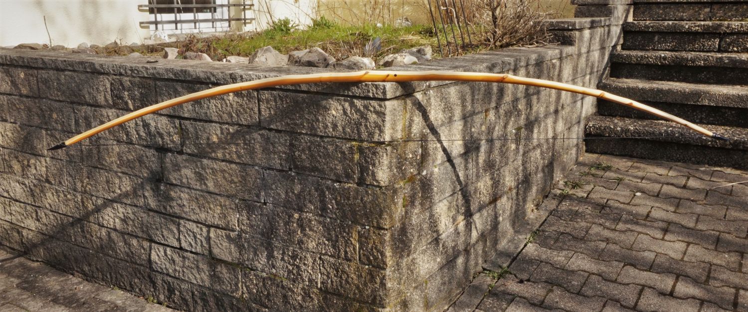

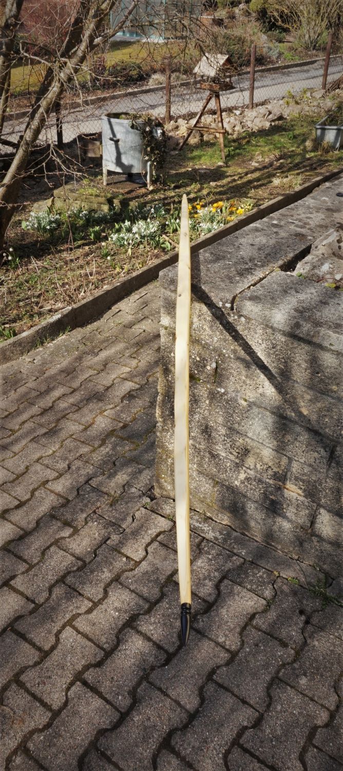

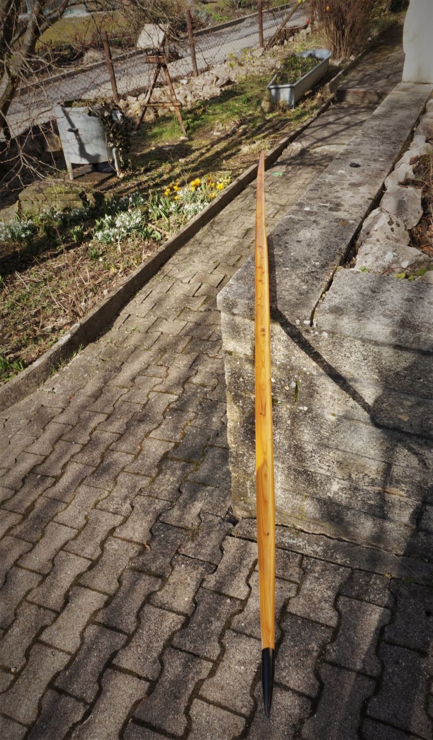

Hi Folks,
es mal wieder soweit...eine neuer ElB (nicht die mit den spitzen Ohren ;D ;) ) verlässt mein Haus. Lasst euch nicht von der Spiegelung in der Sehnenkerbe in die Irre führen ;) Ich selbst bin nochmals in den Keller gelaufen und habe gedacht, dass dort die Eibe durchschaut, aber das war nur eine Spiegelung der Blumen ;D ;) Der schießt sich wirklich gut und kommt super mit den Kriegspfeilen klar (864grain ca.13gpp). So nun genug geredet hier die Bilder.
Daten:
Holz: Eibe Taxus Baccata
Zuggewicht: 63#@32''
NTN: 77''
Gewicht: mit allem 702g
Sehne: 12 Strang FF(spectra)
Nocken/Arrowpass: Wasserbüffel
Die Bilder
Hier sieht man die Spiegelung:)
LG Markus

Sach ma, sind das Löcher im Rücken? 🤔 ich kann's echt nicht erkennen

Neumi hat geschrieben: 16.03.2023, 18:14 Sach ma, sind das Löcher im Rücken? ich kann's echt nicht erkennen
Jein, :) Es waren Äste und wurden Stabilisiert. Die sitzen aber auch im Griff....

Hieronymus hat geschrieben: 16.03.2023, 19:16 Jein, :) Es waren Äste und wurden Stabilisiert. Die sitzen aber auch im Griff....
Stabilisiert = gedübelt?
Oder hast Du da noch andere Tricks?

Stefan73 hat geschrieben: 16.03.2023, 20:18 Stabilisiert = gedübelt?
Ganz normal gedübelt, aber am Rücken ist mehr Epoxidharz drin, damit es mehr nach Ast aussieht als nach Kernholz, das find ich persönlich schöner

TradArchery hat geschrieben: 17.03.2023, 08:54 Muss man bei Astaugen bzw. Knubbel bei Eibe keine "Verbreiterungen" oder "Verdickungen" machen?
Also ich mein wie es z.B. bei Robinie wäre :)
Es kommt immer darauf an wo sie liegen. In meinem Fall habe ich den Bogen generell im Griff etwas breiter angelegt, so hab ich eine Zugabe in der Breite integriert und es fällt nicht auf. So Knubbel am ELB sieht einfach schei.e aus. ;) Seiteliche kleine Äste dübelt man aus und es es gut so. ;)
