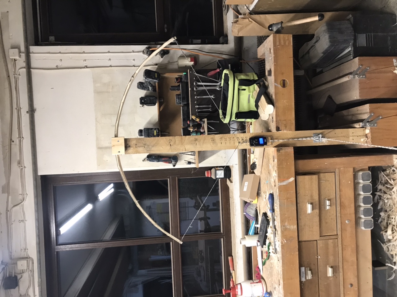

Ich habe ihn nochmal mit Dampf gebogen wobei ich dieses Mal ziemlich erfolgreich war, allerdings hatte ich vorher versucht der torsion durch den tiller entgegen zu wirken.
Nach der Neuausrichtung war dies nicht mehr nötig und der Bogen verzog sich nun.
Also alles neu getillert und viel zuggewicht verloren aber sag noch ganz gut aus.
Irgendwann bis 37#@28” und gesehen das der rechts innen viel biegt aber außen nicht genug und der falsche wurfarm stärker ist.
Sieht beim Linken fast genauso aus ist bei ihm aber weniger durchs biegen sondern gewachsen.
Rechts außen bisschen gekratzt und dann nochmal auf 28 Zoll gezogen…
Jo gute Nacht bin raus ;D

Nur so NB: so ein Bruch bei Hasel... hmmm... zu viel Nachbehandlung,dadurch versprödet :) ?

Kein Wunder dass dieses Konstrukt gebrochen ist. Das Ding hat hat griffnah viel zu viel Biegung, schon fast Knicke, in diesem Bereich ist auch der Bruch passiert.
Das Konstrukt war für das Bogenlayout viel zu kurz, es wurde ohne stimmigen Tiller auf Standhöhe aufgespannt, es wurde ohne stimmigen Tiller viel zu weit ausgezogen. Die seitlichen Kanten sind zu wenig abgerundet, usw.
Der Tillerstock ist so gebaut, dass die Auflage 0" ist, d.h. man sieht auf dem Foto ca. 31" Auszug (nicht 29"). Das kann nicht funktionieren.

Oh ja, das ist selbst für mich, der griffnahe Biegungen liebt, zu viel des Guten...
Die Nadel im Winkel angleichen, den Griff etwas mitbiegen lassen und sauber tillern, dann wäre die Auszugslänge drin gewesen...
