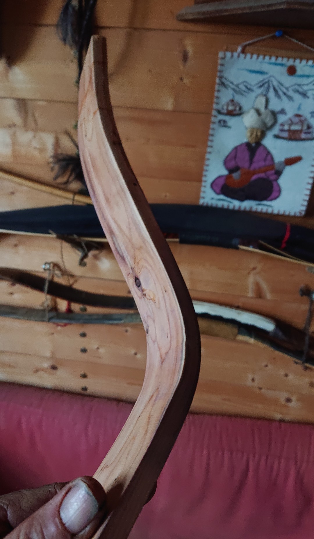

Ich bin heute morgen davon begeistert, wie die Farbe rauskommt... selber angerührt...
Mein Gefühl sagt mir, dass der Rücken sich verabschiedet, wenn ich nach dem tempern ohne Kabel schieße, weil es keinen durchlaufenden Rückenring gibt... Das heisst lange warten... Puhhh... und Nachtillern geht dann nur noch über das Kabel...

Ich habe mich von fatz dazu provozieren
lassen die Recurve Verstärkung filigraner auszuführen, Eibe auf ca1cm Dicke gehobelt und in der gleichen Form gebogen...
Für das bevorstehende Kabel bin ich wieder so weit vor dem Einschlafen an Knoten zu denken und nach dem Aufwachen auch, immerhin träume ich (noch) nicht davon...

Re: Saplingbow 15, benzi, Hasel
Nach meinem Grill experiment sage ich, er würde halten. Auf dem Bruch Foto sieht man, wie spröde er schon war und hat trotzdem noch 24" bei ca. 70# mitgemacht, bevor er dann das zeitliche gesegnet hat...benzi hat geschrieben: ↑22.01.2023, 10:42 Ich bin heute morgen davon begeistert, wie die Farbe rauskommt... selber angerührt...
Ich möchte dich jetzt nicht überreden es zu versuchen und nachher bricht er doch, ich persönlich würde ihn aber zumindest mal aufspannen und checken bevor das Kabel drauf kommt. Ich glaube so oder so, das er auch mit Kabel bricht, wenn er ohne Kabel die Standhöhe nicht überlebt...
Nein, ich mache es nochmal aus Leinengarn
Hast Du dabei bedacht, dass ich keinen durchgehenden Jahresring am Rücken habe?fka hat geschrieben: ↑24.01.2023, 14:34
Ja. Ich weiß nicht ob du's geschrieben hast, konnte jetzt aber auf die schnelle nicht finden wir lange du geröstet hast und welches Zuggewicht. Wenn du es aber nicht so extrem gemacht hast wie ich, glaube ich es hält auch ohne durchgehenden Ring, wenn ein versprödeter Ring 70# mit macht.
Wie gesagt, ich bin überzeugt, wenn er jetzt Standhöhe nicht überlebt, überlebt er mit Kabel keinen Vollauszug, geschweige denn Schuss.
Das Kabel bedeckt ja nicht den ganzen Rücken und in der neutralen Zone liegt der Rücken durch das Kabel bestimmt noch nicht...
Wenn das Kabel tut was es soll, ist auf dem Ruecken kein/wenig Zug. Was soll's also...
Aber nochmal, möchte dich zu nichts überreden, wenn dein Bauch Nein sagt, dann besser drauf hören.
Da ich bisher weder mit stehenden Ringen noch mit Kabel gebaut habe, sind das eh nur theoretische Gedanken
Benzi!
mein Bauchgefühl sagt, bei stehenden Jahresringen Aufspannen nach dem Rösten nur mit Kabel, würde ich mir nicht trauen.
lG Stephan
Genau!
Aber sie wollen ja, dass ich ihn OHNE Kabel spanne...
Das ist ja eigentlich erst der Testbogen aus einem "Abfall" Stück, deswegen ist das Zuggewicht vermutlich auch mit Kabel knapp unter 30#... Auszug vor dem Rösten waren 24" der Bogen ist aufgespannt 138cm lang..
Stephan!
Ich habe das Bild im Kopf das der geröstete Bauch dem Horn entspricht, das Holz mit stehenden Jahresringen der Mittellage und das Kabel dem Sehnenbelag.. Würdest Du Deinen Komposit ohne Sehnenbelag spannen?
