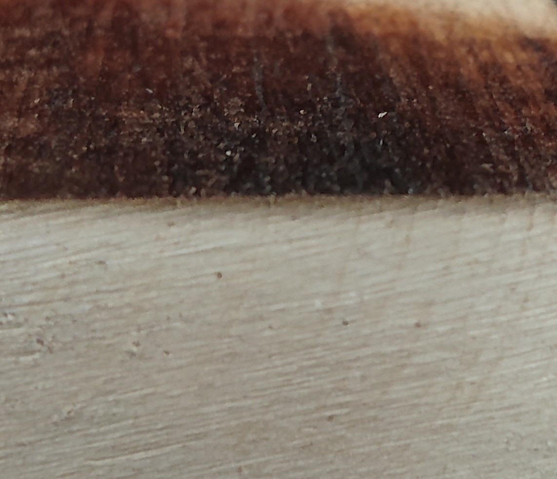

Hier ein Test Stück das ich gleich behandelt hatte wie den Bogen..
Eindringtiefe der Verfärbung ca 0,7 mm.. Aber wie herausfinden ob da nun auch Harz mit eingedrungen ist? 🤔

Kolophonium hat eine Zersetzungstemperatur von ca. 265° C und der Siedepunkt liegt bei ca. 300° C.
So dunkel wie das Holz ist, kannst du davon ausgehen dass nur noch einige wenige Verbrennungsrückstände übrig sind 😉

benzi hat geschrieben: 21.01.2023, 14:04 Die Idee war JA, dass das Harz eindringt BEVOR die Hitze erreicht wird die das Holz so dunkel hat werden lassen
Wie tief müsste es denn dann eindringen, dass es durch die Hitze nicht wieder aus dem Holz gedrückt wird?
Und was ist mit dem Wasser das aus dem Holz gedrückt wird, siedet schließlich schon bei 100° C. D.h. du hast von Anfang an Dampfdruck von Innen, zumindest so lange bis das Wasser weg ist.
Mach doch einen Versuch mit einem Reststück hellem Bogenholz, höre auf bevor das Holz dunkel ist und säg das Stück durch. Du wirst sehen wie tief (eher wie wenig tief) das Harz im Holz ist.

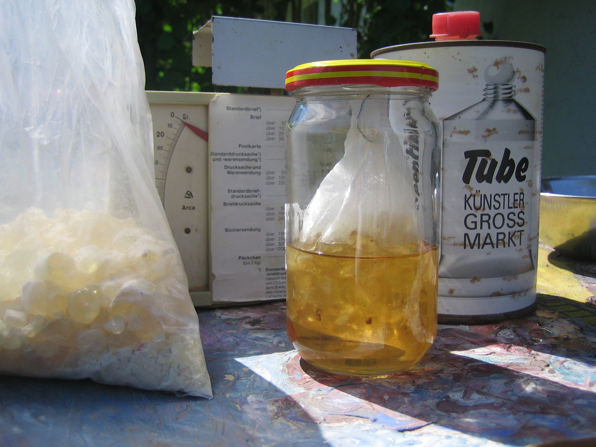

benzi hat geschrieben: 20.01.2023, 17:16 Danke für Deine Anleitung! 😊
Hier noch ein Foto dazu. (Habe ich erst gefunden...)

Nacanina hat geschrieben: 21.01.2023, 23:02 Hier noch ein Foto dazu. (Habe ich erst gefunden...)
Danke!
Wenn ich gesammeltes Harz verwende wird so auch der Rindenanteil und andere Partikel rausgefiltert, das scheint mir nach meinem Versuch doch wichtig zu sein um ein Eindringen zu fördern..
