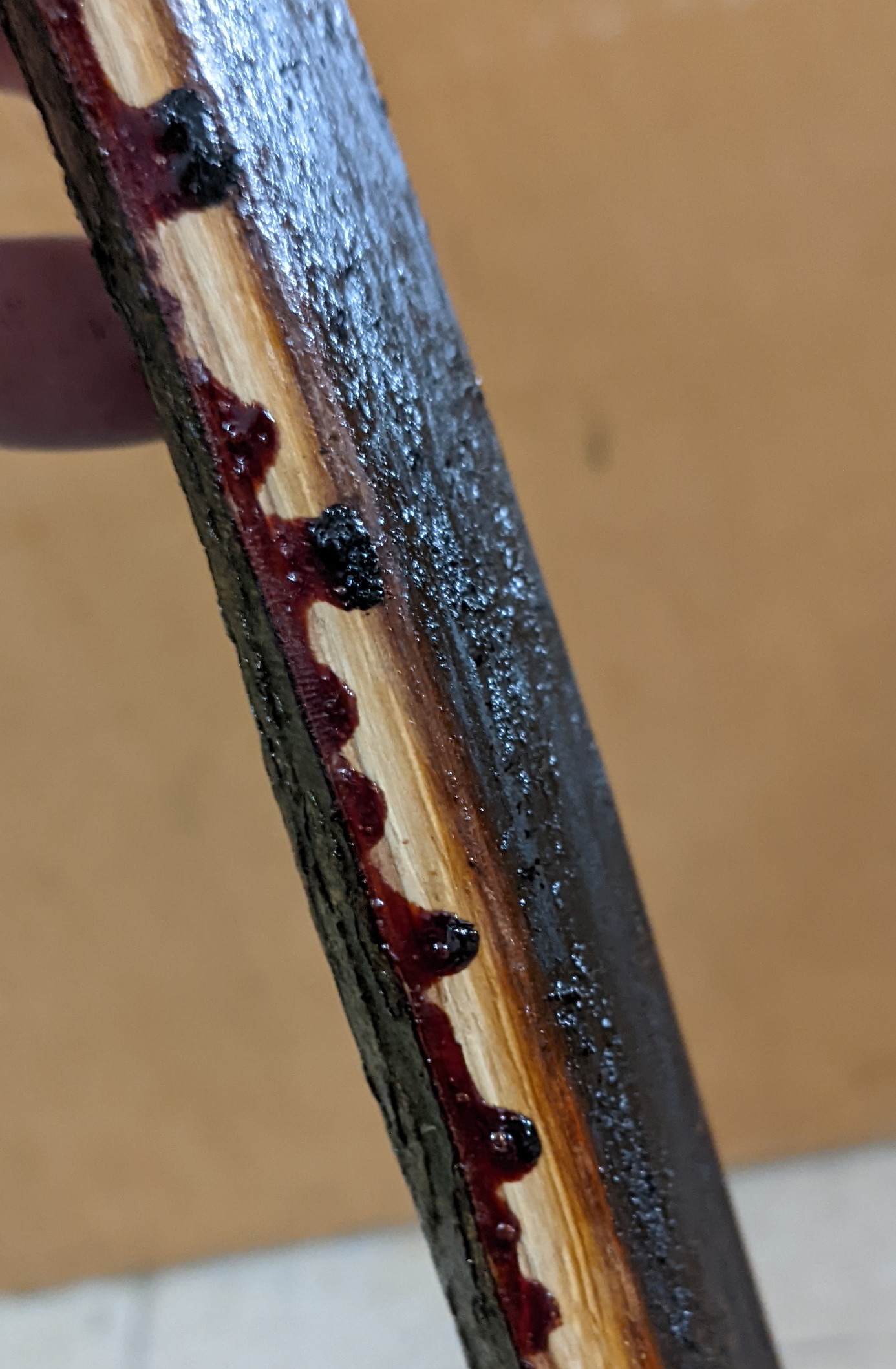

Hier noch ein interessantes Bild, dachte zuerst an das Leinöl, kommt aber zwischen Rinde und Holz hervor, der arme hat tatsächlich geblutet :o ;)

Eingekochter Saft. Wenn's ein Zuckerahorn waer haettest Ahornsyrup ;D

fatz hat geschrieben: 17.01.2023, 22:17 Eingekochter Saft. Wenn's ein Zuckerahorn waer haettest Ahornsyrup ;D
Hasel Sirup könnte auch wohlschmeckend und gesund sein, würde ich probieren... 😊

Schon weggeschnitten, das nächste mal werde ich dran lecken ;D
