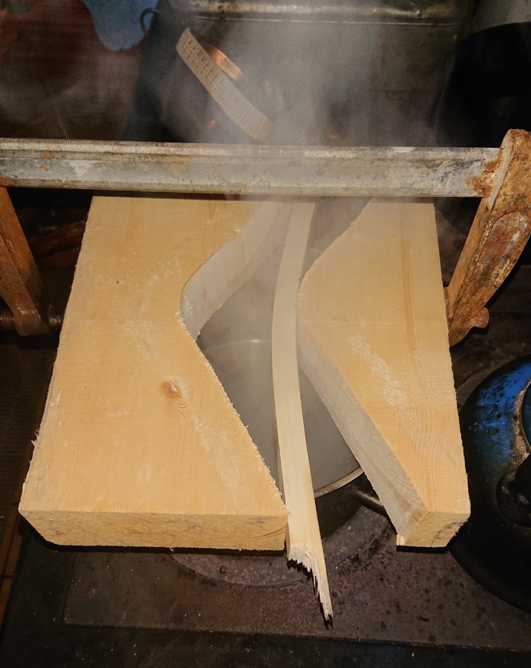

Beiträge: 8687
Hat gedankt: 1025 Mal
Hat Dank erhalten: 180 Mal
Re: Mein 1. Bogen aus Haselnuss
So sieht das bei mir aus, damit kann ich im Dampf langsam biegen, es kommen im Verlauf noch weiter Schraubzwingem dazu, letzteres ist das Ergebnis der Versuche von gestern mit diesem engen Radius

Und wie ist das Ergebnis benzi?
Beiträge: 8687
Die ca 20 Recurve Biegungen mit trockenem Holz in 2022 haben zu 100 % funktioniert, die hatten allerdings auch weniger enge Radien als der auf dem Foto..
