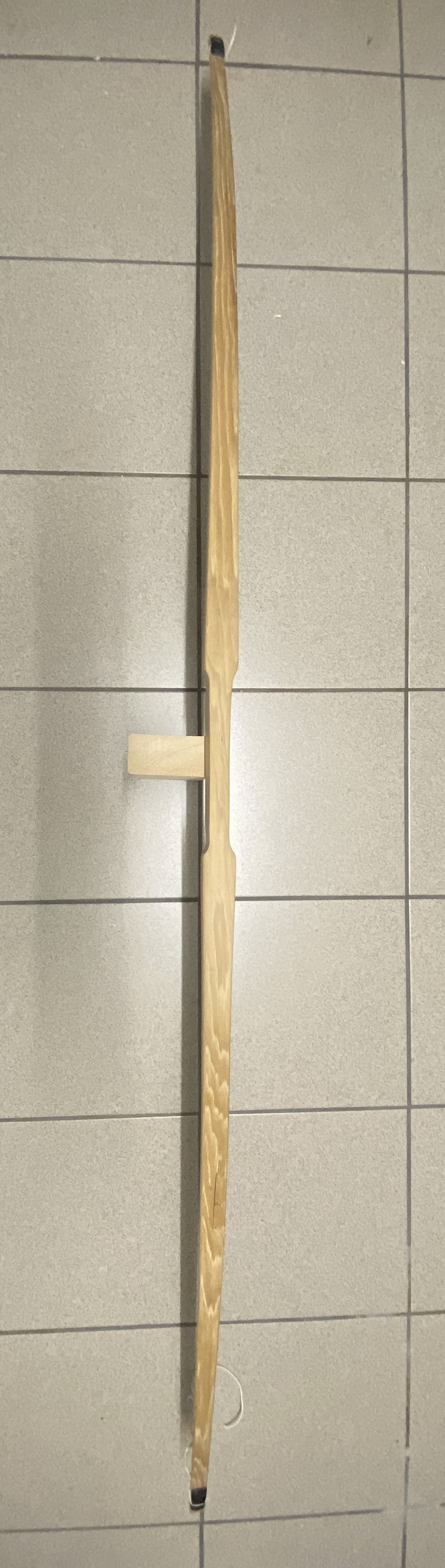

bin etwas unsicher ob ich mich nicht verguckt habe, da das bisher noch keiner beanstandet hat, aber:
mMn sind deine Fades ungünstig geformt. Der Punkt, an dem der Fade in der Dicke in den WA übergeht ist gleich dem, an dem der WA in der Breite beginnt.
Es sollte besser so sein, dass der WA in der Breite beginnt, bevor die Dicke des WA erreicht ist. Bisschen konfus erklärt, Moment, Skizze:
Griff: Taper Dicke vs. Breite
Zum Sehnenverlauf: wenn die Verdrehung nicht aus ungenauer Arbeit sprich unterschiedlicher WA-Dicke an den Seiten herrührt und da du ja noch Puffer in der Länge hast: Kürzen zur Korrektur des Sehnenverlaufs ist auch noch drin.
So ein Hickoryrücken sieht echt gefährlich aus :D
Martin

Auf diesem Foto sieht man die Situation relativ gut und ich denke Du hast recht in Deiner Aussage.
Ich bin davon ausgegangen, dass der Auslauf der FA im Bereich der Verbreiterung noch stimmig ist. Da habe ich wohl das Angelesene falsch verstanden.
Wie problematisch ist das?

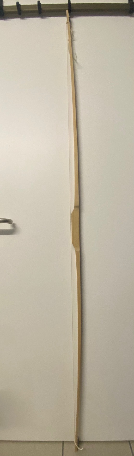

Mal davon abgesehen dass beide Knoten der Schnur nicht mittig sitzen, sieht man dass die Abweichung auch abgespannt vorliegt.
Wenn ich das richtig sehe, ist der längere WA unten?

Du verschmälerst die Enden etwas, rechts wegnehmen dann wandert die Sehne mehr zur Mitte, nach links.
1 cm Breite an den Sehnenkerben genügen.

RagnarZH hat geschrieben: 19.12.2022, 21:03 Sali Martin
Wärst du schon nah am angestrebten Zuggewicht... richtig problematisch. Du würdest Gefahr laufen, dass Biegung an Stellen passiert, wo du keine haben willst, nämlich dort, wo der Bogen schon zum Griff hin sehr schmal wird, aber noch nicht die Dicke hat um steif zu sein.
Da du aber mit dem Zuggewicht noch weit runter willst und der Bogen recht lang ist: die griffnahen Bereiche nicht mehr dünner machen und die Stellen beim Tillern gut beobachten, ob da was biegt.
Martin

Nachfolgend der aktuelle Stand:
Der Hickory scheint die Biegung nicht mehr ausgleichen zu können wenn er abgespannt ist
Aktuell ist er seit 2 Tagen nicht mehr aufgespannt worden
Hier habe ich mit der Schlagschnur mittig gespannt den Sehnenverlauf auf dem Rücken abgebildet.
Die Abweichung wird - so scheints mir - immer schlimmer:
im Griffbereich läuft die Schnur - zumindest auf dem Rücken abgebildet - am Griffrand vorbei
Reicht das Bild und ist die Schnur erkennbar oder muss ich das anders angehen?
