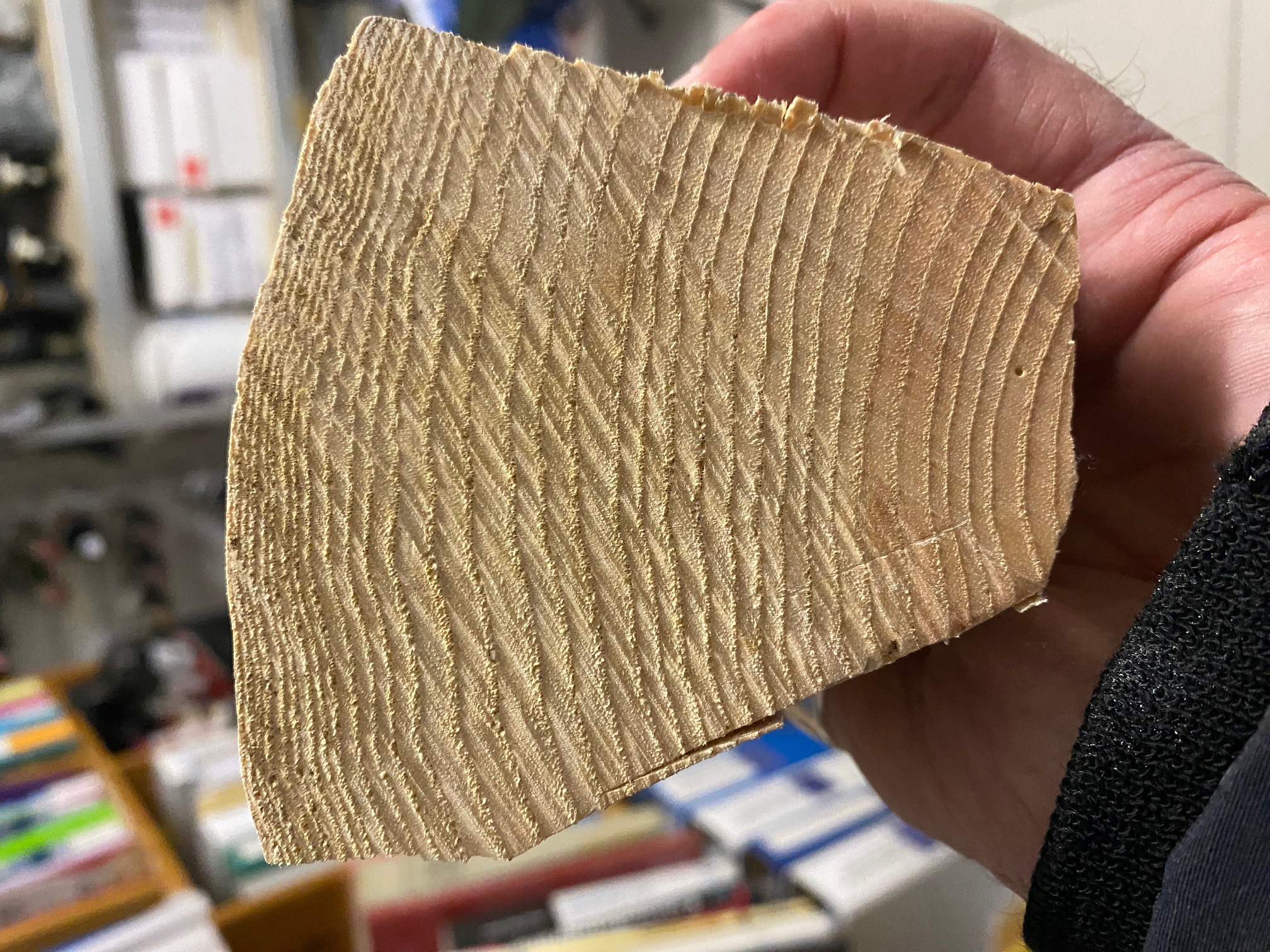

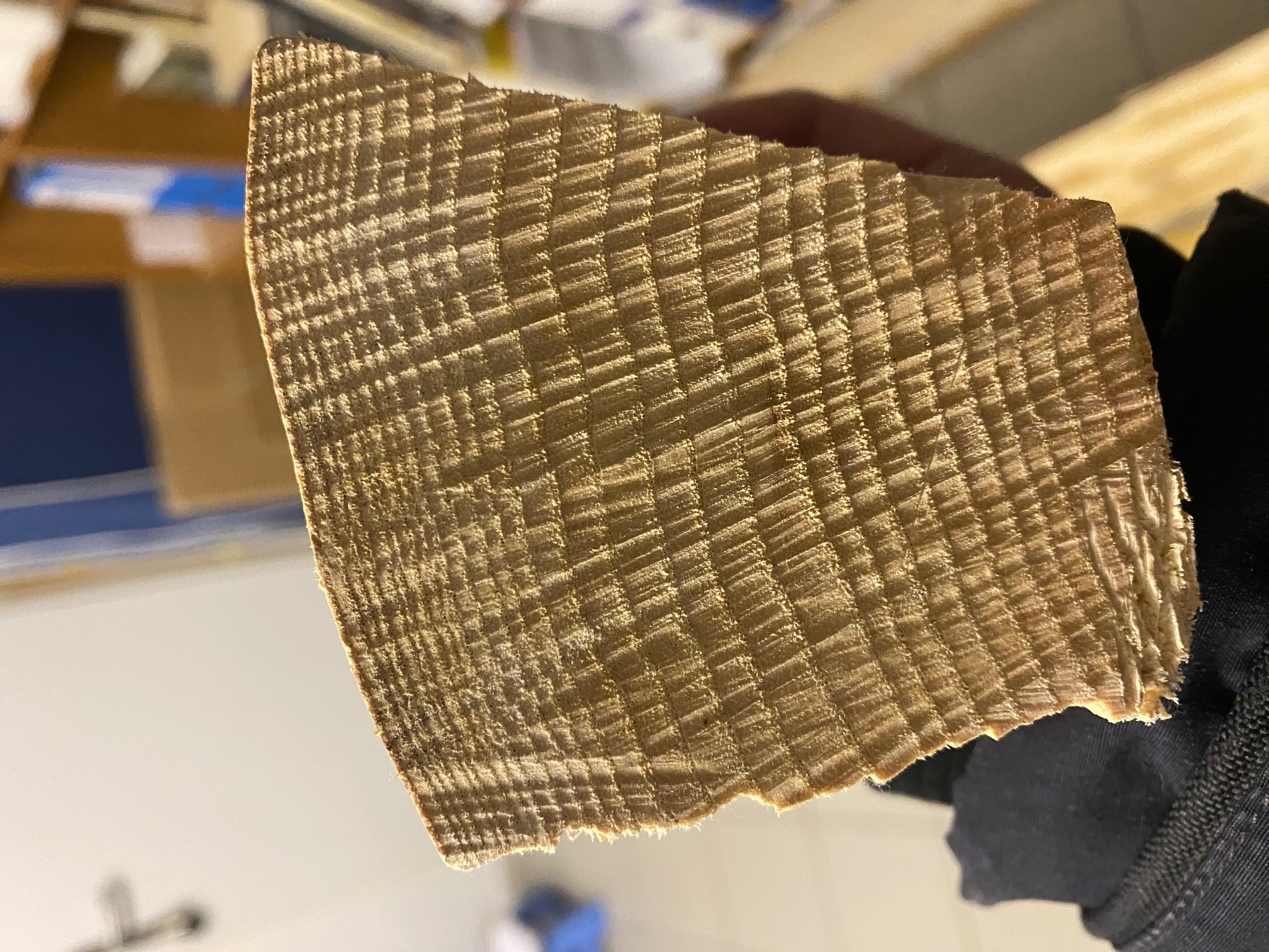

Ich vermute, mit den nachfolgenden Fotos werdet ihr wenig anfangen können. Soll ich ein neues Thema eröffnen oder ist hier ok?schnabelkanne hat geschrieben: ↑07.12.2022, 09:29 Servus, ja Esche ist ähnlich wie Hasel und sehr gut um einen leichteren Bogen zu bauen.
Zeig Bilder von den Staves bevor du anfängst, denn das Holz sagt dir welcher Bogen (Design) es werden will.
Im Forum habe ich gelesen, dass die Schnitte sauber und leicht angefeuchtet fotografiert werden müssen.
Dies kann ich wohl erst am Wochenende erledigen. Abtrennen mit Fuchsschwanz ist ok?
Länge = 2.0 Meter
gesägt im Winter 2021/22
getrocknet unter Dach mit Rinde
Erhalten habe ich 9 Spaltlinge anfangs Oktober 22
sofort entrindet, draussen getrocknet, nicht besonnt, gut belüftet, trocken, Stirnseite + 10 cm mit Lack versiegelt
Seit ca. 20.11.2022 im trockenen, belüfteten, nicht geheizten Keller - ca. 18°C
Feuchtigkeit gemessen mit Nadel-Messgerät: Aussenflächen ca 13 %
Feuchtigkeit gemessen nach Abtrennung unterer Spitz (neu abgetrennte Fläche) 21 %
keine Risse sichtbar
Stammaussenseite Rinde entfernt, und Rinde-Bast (oder wie das heisst) sorgfältig abgeschabt

Für ein Bogen 30# kannst du ihn so verwenden wie er ist
Auf welchen Höhenmeter ist die Esche gewachsen?

Moin! Ich war lange nicht mehr hier im Forum unterwegs und bin froh dass es weiter Nachschub an Bogenverrückten gibt, denen dann ja auch immer noch fleißig geholfen wird. Cool.
Die Anschnitte sind so grob dass mann den Anteil des hochfesten Spätholzes der Ringe nicht erkennen kann. Du kannst die Stirnseiten auch Anschleifen. Bis man zwischen Früh und Spätholz nen Farbunterschied erkennt. Tip: Wer einmal ne Japansäge benutzt hat will meist keine andere mehr nehmen. Aber muss halt nicht unbedingt.
Ich vermute mal dass du einige Ringe runter nehmen wirst bis die Ringe dicker werden und dan wahrscheinlich deutlich mehr festes Spätholz haben Ich schätze, dass da Bögen drin liegen. Esche wird meist breit und flach gebaut. Also an den Seiten erstmal nix mehr wegnehmen.

Ist in diesem Fall unnötig, das Holz sieht gut aus und solltest du mal irgendwann einen stärkeren Bogen bauen wollen, kannst du ja Jahrringe abtragen. Ansonsten siehe Hieronymus.

so ca. 519 M.ü.M. plus/minus ca 50 Meter?Hieronymus hat geschrieben: ↑07.12.2022, 18:18 Für ein Bogen 30# kannst du ihn so verwenden wie er ist
Umgebung Lindau im Kanton Zürich

Danke für die Feedbacks. Muss/soll bei diesem Eschespaltling aktuell etwas getan werden? Ich würde gerne den Hickory fertig bauen. Aber falls ich zwischendurch Vorbereitungsarbeiten, Bauchseite abtragen, anders lagern etc. machen soll, bin ich um Inputs froh.
Auf der Bauchseite gibt es mittig einen (eingewachsenen?) Ast, und etwa 20 cm verschoben einen zweiten, diese scheinen jedoch nur bis zur Hälfte der Dicke zu reichen. Macht es Sinn, den Spaltling in der Dicke soweit zu verringern, dass eine Griffmaterialstärke von ca 5-6 cm über die gesamte Länge erreicht wird?
Falls weitere Angaben nötig sind, bitte sagen, dann liefere ich diese natürlich so rasch wie möglich.

Moin! Wenn du nach dem Hickory schnell weiterbauen willst macht es vielleicht Sinn den Spaltling schon etwas runterzuarbeiten um ihn schneller trocknen zu können? Unternehmen musst du nichts, wenn du es nicht sehr eilig hast, denke ich. Ich finde, dass es neben Holzfeuchtemessung Sinn macht, mal Holzfeuchte-Gleichgewichtstabellen anzuschauen, um zu sehen wo man bei der Lagerung in spezifischem Klima (Temperatur und relative Feuchte) auf Dauer landet. Auch das sind dann nur Näherungen, da Klimaschwankungen die Regel sind und die Holzfeuchte sich dann eben irgendwo und natürlich mit Verzögerung einpegelt. Je nachdem wie groß die Schwankungen sind irgendwo in der Mitte vermutlich. Wie schnell die Gleichgewichtsfeuchte bei theoretisch gleichbleibendem Klima erreicht ist, ist dann die nächste Frage. Da kann man das Tabellenstudium wieder mit Messungen kombinieren.
Ich persönlich mache das alles eher nach Gefühl.
Habe im hier sehr feucht/warmen Herbst nen Bogen nachgetillert und wollte dafür die Holz-Feuchte, die ich etwas zu hoch vermutet(!) hatte runterkriegen. (Hat noch ein Rohhautbacking bekommen + Feuchtes Klima) Deshalb habe ich die Wurfarme vor der Belastung an mehreren Tagen immer mal wieder auf der Heizung richtig gut erwärmt um die Feuchte etwas zu senken. Hatte aber weder ein Messgerät noch sonst was zur Verfügung um zu überprüfen was ich da tue. Soll heißen: Ich mache da viel nach Gefühl. Kann schiefgehen aber mir gefällt dieses intuitive Herangehen.
