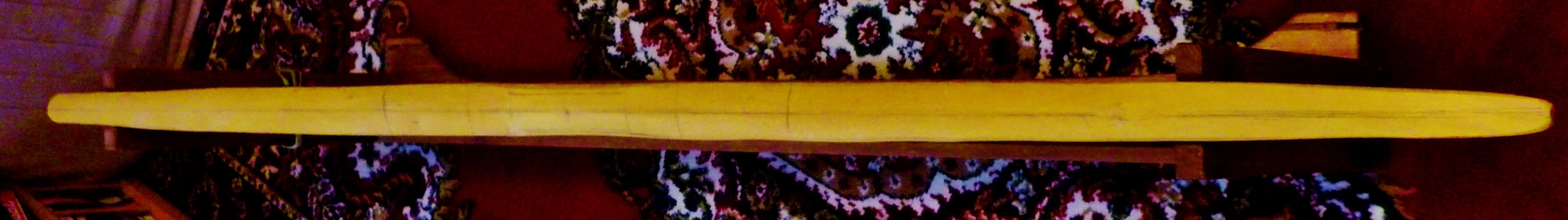

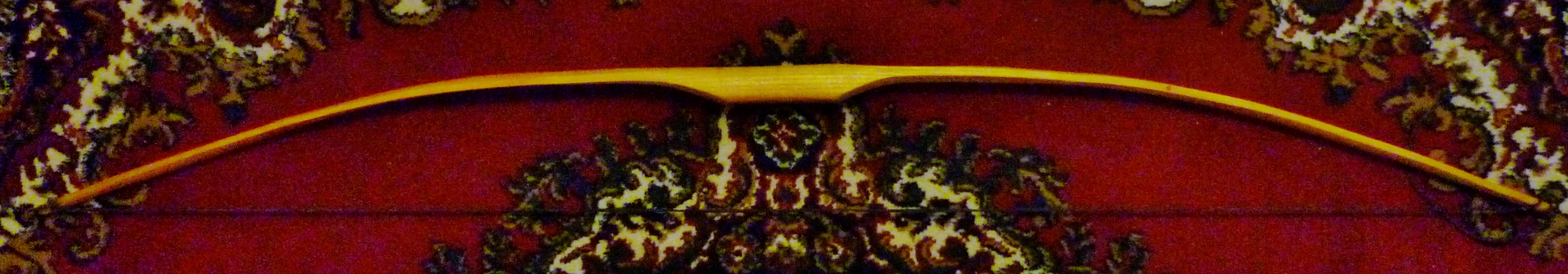

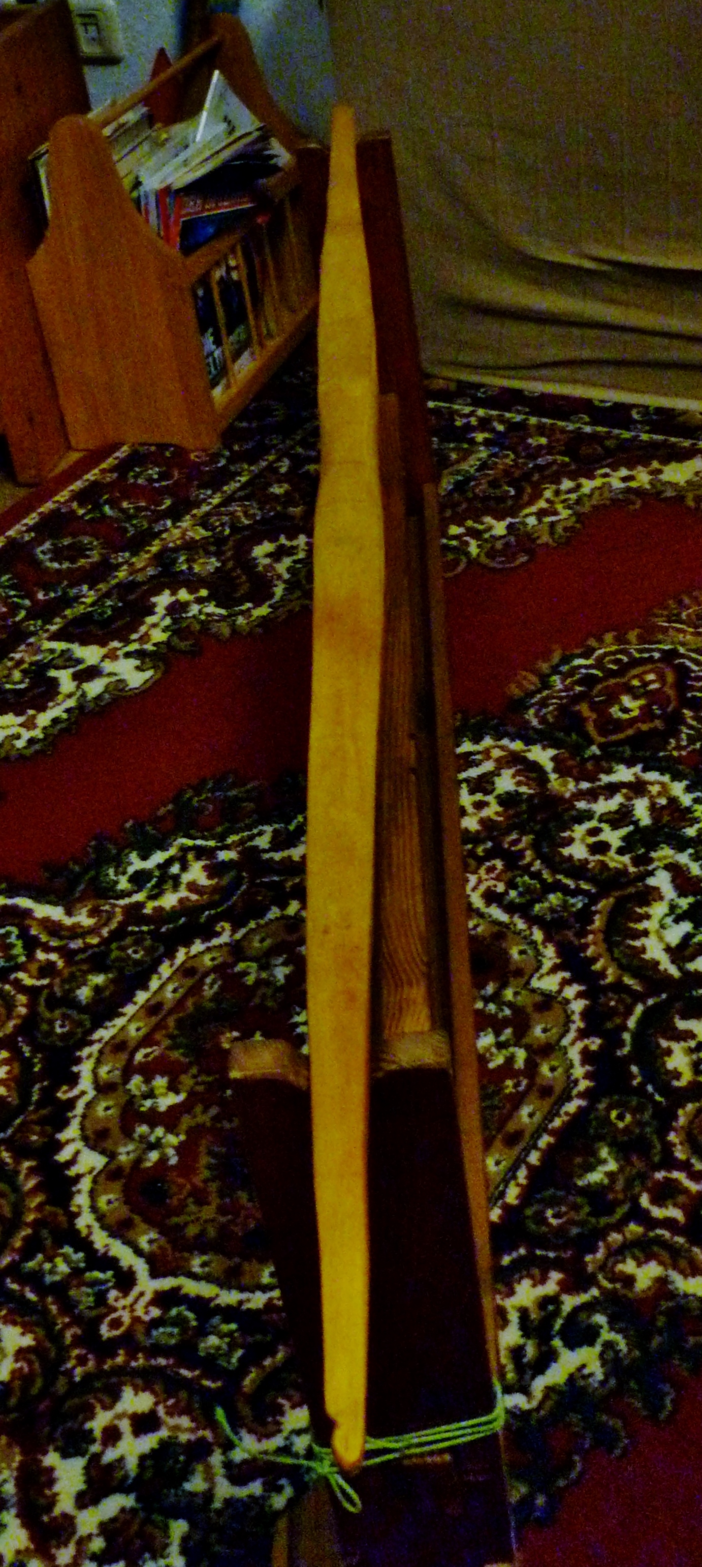

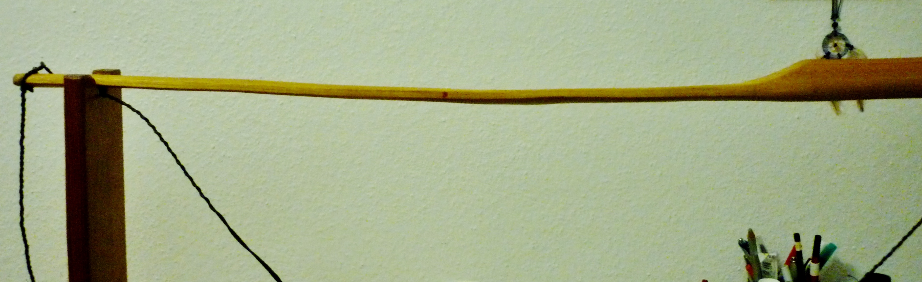

Also ein paar Fotos. Anmerkung; der Bogen ist nicht fertig , also Layout und Länge ändern sich noch.

Servus, ist schwer was zu erkennen auf den Bildern, ich vermute mal der WA verdreht sich in sich selber (Ursache 1) lt. der Zeichnung vom Raben.

Auf einem der hier beigelegten Fotos kann man das Anfangslayout des Bogens sehen, aber irgendwie war wohl Spannung im Holz. So habe ich ein Ende schmaler gemacht, reichte nicht, also noch etwas seitlich gebogen. Freude macht die ganze Geschichte so nicht. Also habe ich erst mal die Finger still gehalten und einen weiteren Plan gemacht. Davon das nächste Mal. Ich glaube, dieser Post ist lang genug.

Mal eine grundlegende Frage: Nimmt die Verdrehung zu, wenn du ihn weiter ausziehst? Hast Nocken mit zwei Kerben oder hast du eine mit einer Kerbe?
Die Bilder sind leider von sehr schlechter Qualität( Beleuchtung, Schärfe etc) Was ich sehe, würde mich überhaupt nicht beunruhigen. Der Stave hat in sich eine Verdrehung und wenn diese bei Auszug nicht zunimmt und die Sehne in der Mitte läuft ist alles super...

Die Verdrehung nimmt meines Erachtens nach im Auszug nicht zu. Die untere Nocke hat nur eine Kerbe, um die Sehne mittig über den Griff zu lenken. Am Ende werde ich das anders lösen, aber erstmal sehen wie es am Ende um den Sehenverlauf steht. Ich möchte vor der Zurücksetzung des Griffes eine Seite des Griffes schwächen, um die Enden etwas zu dieser Seite hin zu lenken. Da gehe ich später noch drauf ein. Die schlechte Qualität der Bilder tut mir leid, habe sie halt abends schnell bei Kunstlicht gemacht.
