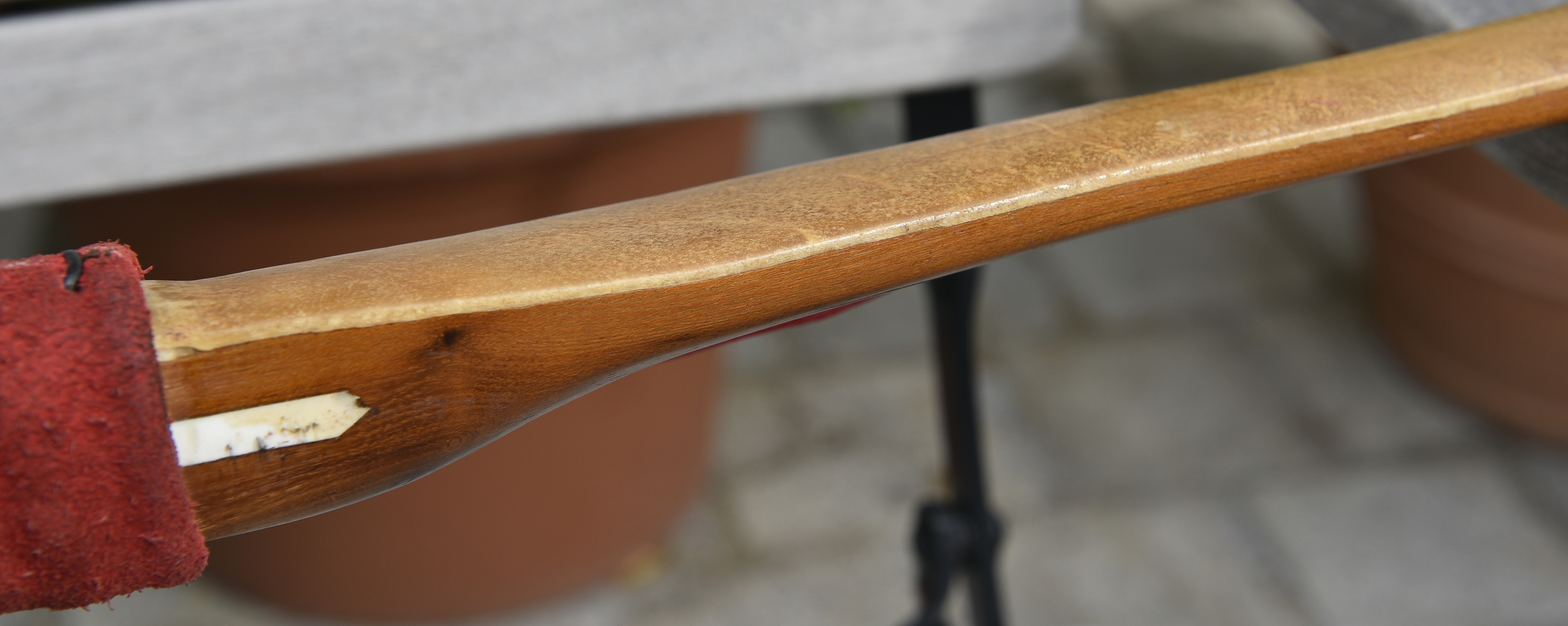

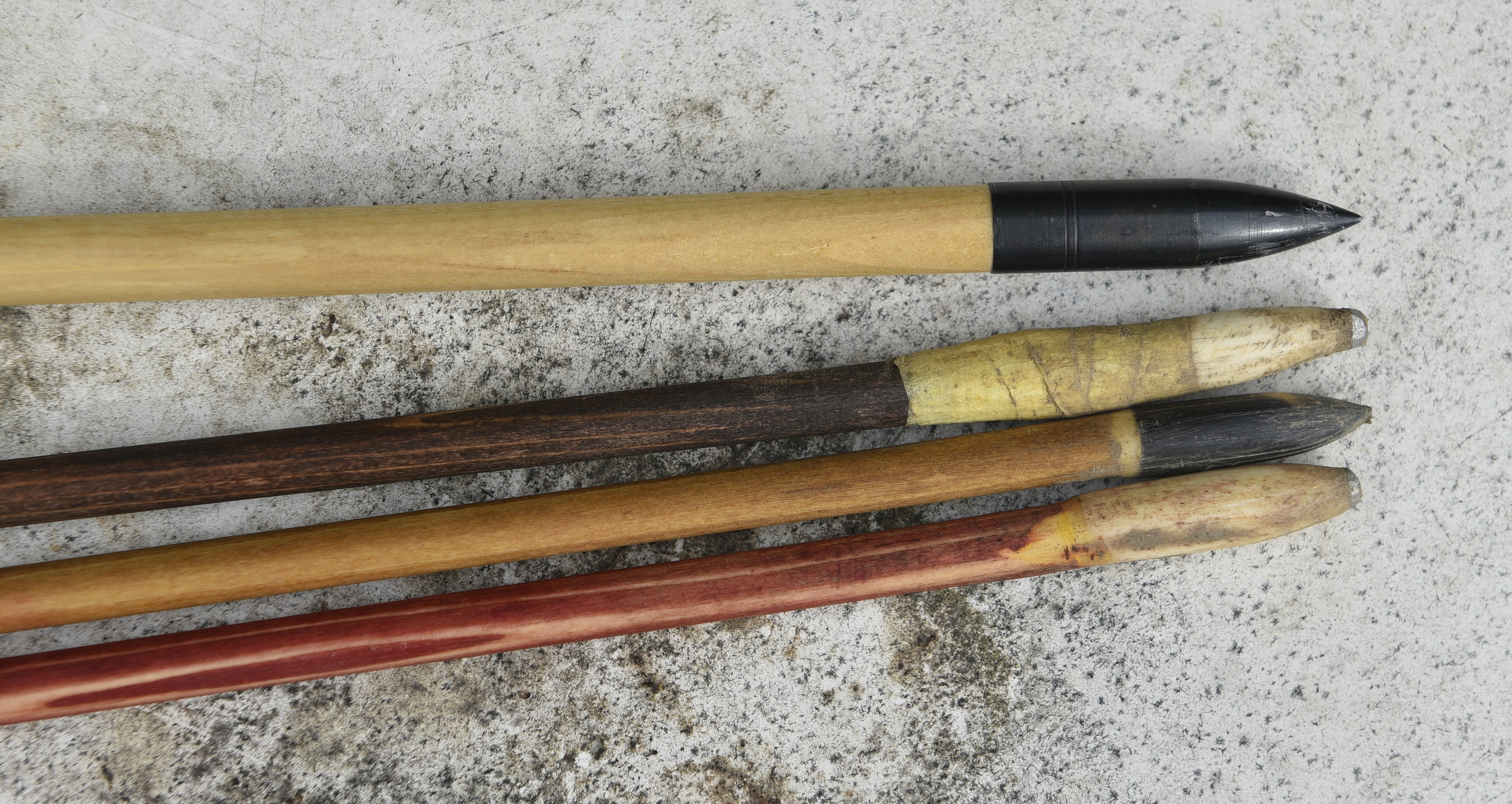

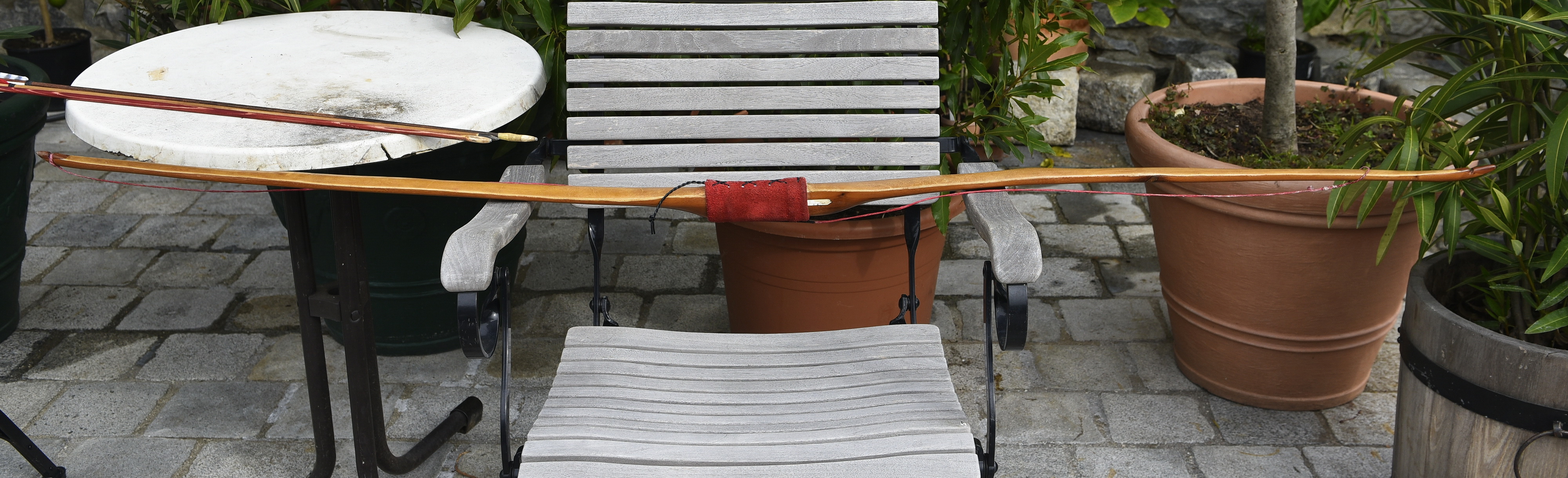

Servus,
ich hab mir nun auch mal schnell ein paar extrem leichte Pfeile gebaut um damit sehr weit zu schiessen,
dass hat leider nicht so gut wie gedacht funktioniert.
Mein weitester Pfeil flog 213 m. Die Pfeile haben ein Gewicht von 12,5 bis 15 g, was aber in der Weite keinen Unterschied ausmacht, alle flogen in etwa gleich weit.
Der Bogen ist ein Osage Selfbow mit Rohhautbacking, und hat 40# Zuggewicht bei 28", Sehne 10 Strang FF.
Ich hatte mir mit dem extrem geringen Pfeilgewicht mehr erhofft, aber anscheinend ist das Pfeilgewicht bei der Weite nicht so wichtig. Die Weitschusspfeile habe ich getapert, so dass der Schwerpunkt Richtung Nocken liegt. Ich habe dann das Spitzengewicht bei 2 Pfeilen noch erhöht, um 1 und 2 g, hat aber auch nichts bewirkt.
Als Vergleich zu den 3 Weitschusspfeilen ein normaler 11/32 Pfeil (gelb/blau befiedert).
Einen Gewinn in der Weite von ca. 10 m konnte ich durch einen höheren Abschusswinkel erreichen, denke das waren mehr als 45 Grad, ist halt schwer zu beurteilen wenn man alleine Schiesst.

Wie lange sind die Pfeile? 213 m ist diese Pfeile und das Zuggewicht garnicht so schlecht.
Prinzipiell gilt für Flightpfeile dass max. Präzision beim Bau nötig ist.
Die Spitzen dürfen keinen größeren Durchm. haben als der Pfeil an seinem vorderen Ende. Alles was über den Schaft übersteht bedeutet zusätzlichen Luftwiderstand. Der Pfeil muss exakt um seine zentrale Längsachse rotieren können. Bei deinen selbst gemachten Spitzen sieht man, dass sie schief geklebt sind und somit im Flug Unwuchten erzeugen.
Die Federn sehen für Flightpfeile viel zu lange aus und sind zu ungenau geschnitten. Alle 3 Federformen sind für Flight ungünstig, da die hinteren Enden Spitzen oder gerade Kanten haben, die unnötige Luftwirbel erzeugen. Die Kiele der Federn sind unnötig dick, die solltest du auf ein Minimum runterschleifen. Die Wicklungen müssen weg, zum Schutz der Hand einen passenden Handschuh tragen. Die Federn müssen möglichst dünn sein, deine Federn sehen nach dicken Truthuhn-Federn aus.
Besser sind "Federn" aus dünner Rohhaut o.ä. Manche Flightschützen benutzen Rasierklingen zum Flightschießen (ist mir persönlich zu gefährlich).

Die Pfeile sind 27 bis 28“ lang und ja die rotieren in der Luft, die Spitzen sind nicht exakt genug, ich hab sie an der Spitze auch aufgebohrt und einen Nagel reingeklebt, damit sie etwas schwerer werden.
