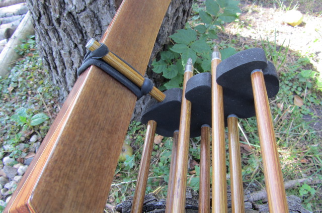

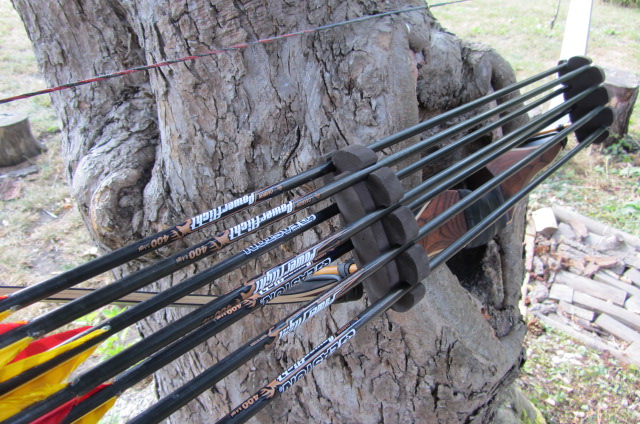

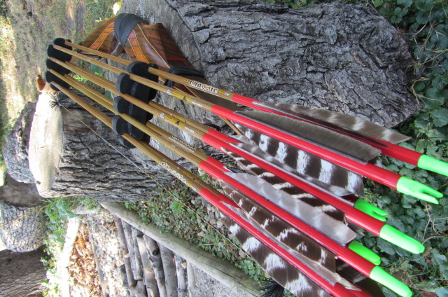

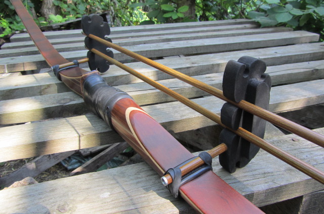

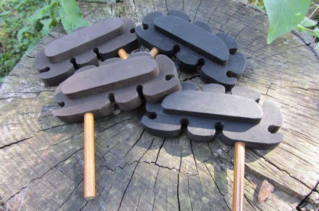

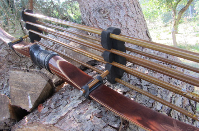

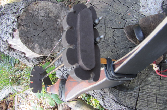

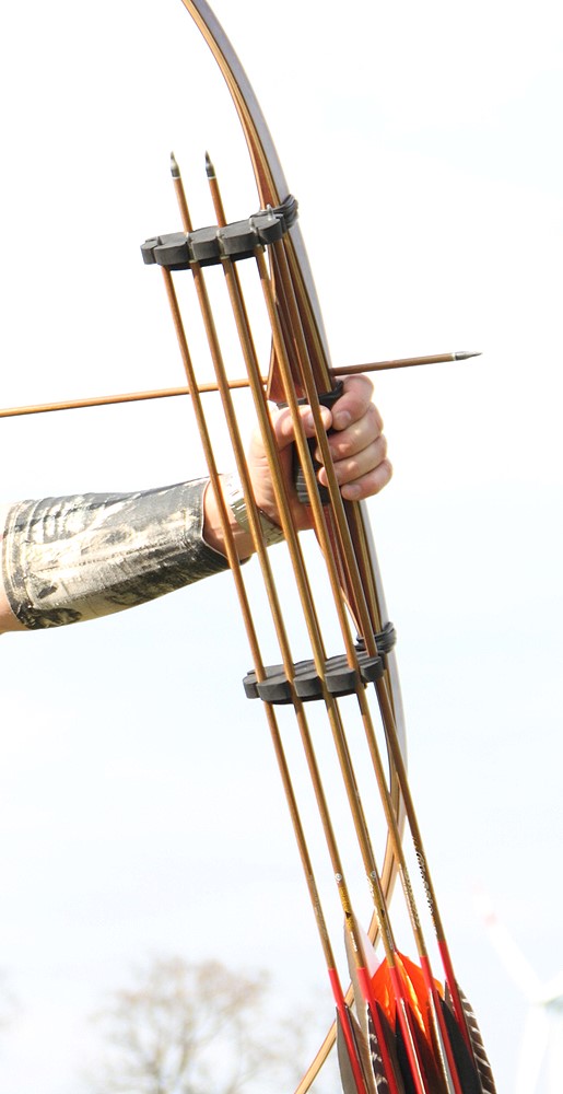

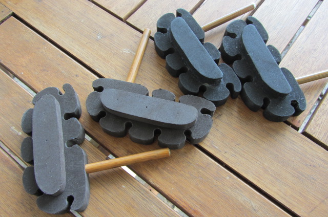

Seit über zehn Jahren baue ich Bogenköcher. Mein größter Antrieb ist die Zufriedenheit der Bogenschützen, die einen meiner Köcher am Bogen haben. Mein Lieblingsköcher, den ich an meinen Bögen trage, ist ein zweiteiliger Achter. Ein sehr leichter Köcher, indem die Pfeile nicht klappern oder verrutschen. Er wiegt keine 60g. Zwei Pfeile stabilisieren den Zweiteiler, sind Reservepfeile, die man austauschen kann, die restlichen sechs sind zum Schießen. Die Montage des Köchers ist simpel und funktionell.

Was für einen Kunststoff verwendest du dafür? Moosgummi? EVA Schaumstoff? Er soll ja eine gewisse Steifigkeit haben, um die Pfeile zu halten und in sich stabil zu sein.
Kuni
Beiträge: 13
Registriert: 09.12.2011, 19:56
Re: Bogenköcher
Beitrag von Kuni »
Das ist eine Art Moosgummi mit einer entprechenden geeigneten Härte, die für meine Bogenköcher optimal ist. Gibt es als Platten in verscchiedenen Stärken und Farben im Schuster / Orthopädiebedarf.

Ok, Danke. Schusterbedarf war das richtige Stichwort.

Den find ich genial. Sehr minimalistisch gehalten und äußerst universell montierbar. Wenn ich nicht zu faul dafür wär, die Pfeile jedes mal einzuklipsen wär der was für mich 😅
