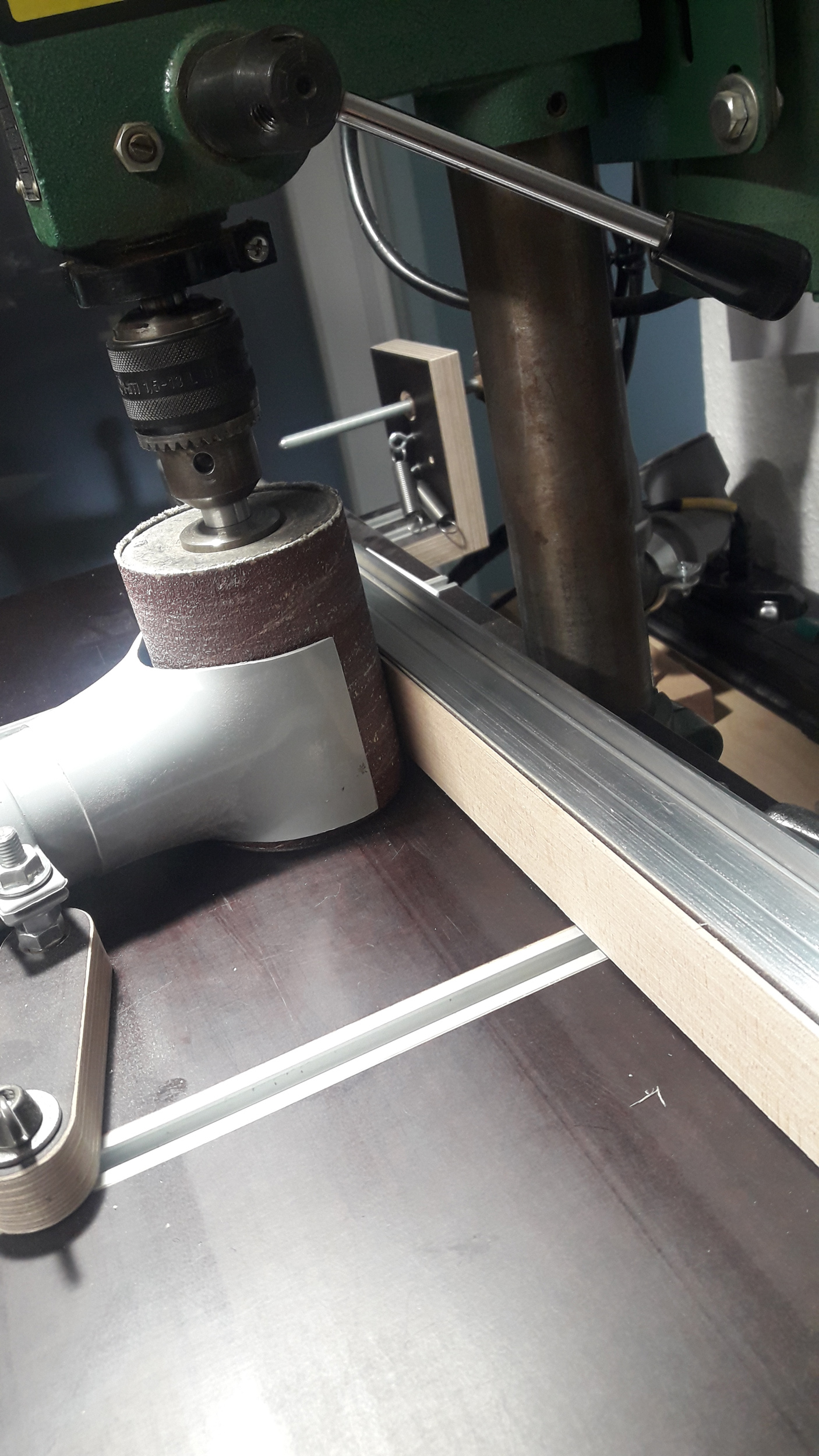

Hey Rainer,
ich habe mir aus dem Grund auch was gebaut, möchte es aber noch etwas modifizieren.
Beim "durchschieben" habe ich noch nicht die Kontinuität. ::)
Wie schaut den deine Schleifmaschine aus?
Rubberduck
Beiträge: 212
Registriert: 14.02.2021, 00:18
Re: Glas-Langbogen...Laminate...Stack
Beitrag von Rubberduck »
Taper mit der vorderen Walze eines Bandschleifers, der im Winkel an eine Platte montiert ist. Auf die Platte schraub ich eine Leiste. in die kann ich ein kleinen Schlitten einhängen, in dem der Taper voreingestellt ist. Dann Laminat dazwischen und den Bereich einfach so lange schleifen, bis die Leiste ein näherkommen verhindert.
