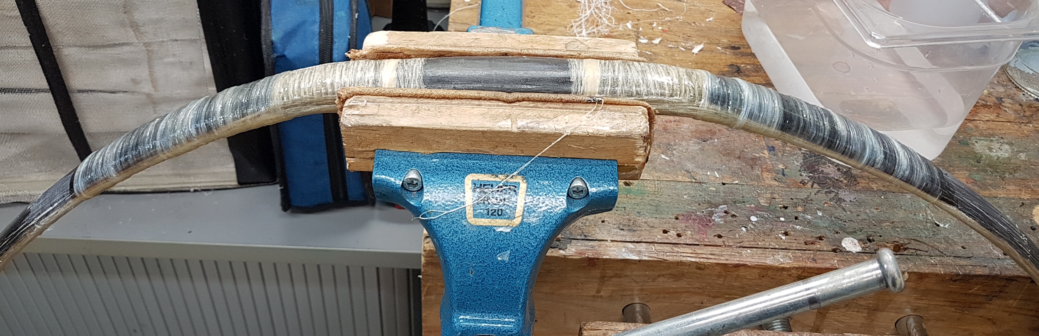

Heute gab es die Wicklungen in den Bereichen nach den Fadeouts. 2 Tage warten und dann gibt es wieder einen Aufspannversuch.
Die Sehnen wurden wieder mit Fischleim geklebt. Bei der nächsten Klebung mit Warmleim kommt davon eine Lage drüber, da der Kaltleim stark hygroskopisch ist.
Beiträge: 6816
Hat gedankt: 281 Mal
Hat Dank erhalten: 412 Mal
Vorhin habe ich wieder aufgespannt. Dabei hat sich der ganze Bogen noch mehr seitlich verzogen. Beim Gegenbiegen hat es dann geknackt. Wieder eine Stelle mit schlechter Verklebung, die wohl auch für die seitliche Abweichung verantwortlich war.
Ich habe das Konstrukt dann in den Schraubstock gespannt und die entsprechende Stelle weiter gebogen bis das Horn geplatzt ist.
Somit ist auch der 2. Versuch beendet. Das Konstrukt kommt in mein Kabinett des Grauens der unfertigen Bogen.
Sobald ich ordentliches Kernmaterial habe beginnt der 3. Versuch. Passendes Horn habe ich.

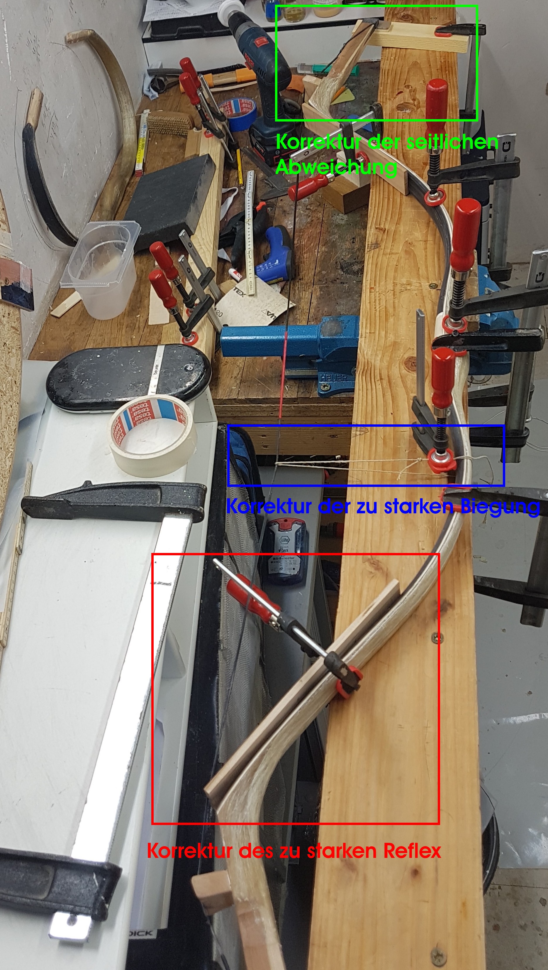

Wie gewohnt geht es mit Problemen weiter ::)
Ein WA verzieht direkt nach dem Griff zur Seite. Das Problem ist zu erkennen auf welcher Seite dieser WA schwächer ist und ob der WA beim seitlichen Verzug verdreht oder nicht. Bis jetzt konnte ich es nicht mit Sicherheit bestimmen.
Beide WA-Enden ziehen leicht zu einer Seite.
Ein WA biegt etwas zu stark (1,5 cm größerer Sehnenabstand als auf der anderen Seite).
Der Bogen ist jetzt eingespannt und wurde vor den Knien zur Korrektur erwärmt.
Bez. der Abweichung nach dem Griff muss ich nochmal ganz genau schauen wo das Problem liegt, denn ich denke dass ich zur Problemlösung etwas Horn abtragen muss - auf der richtigen Seite ::)
