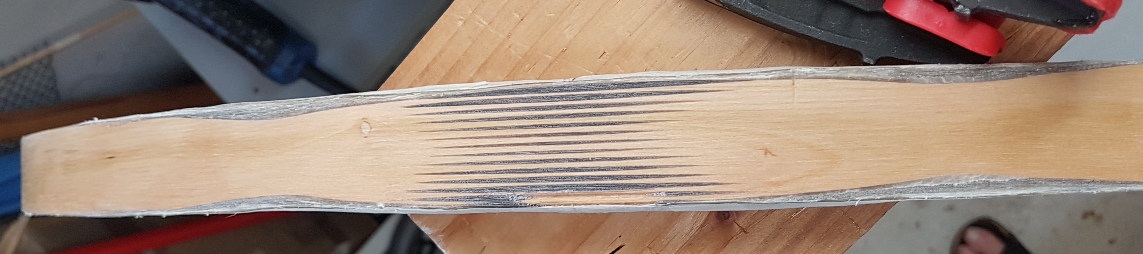

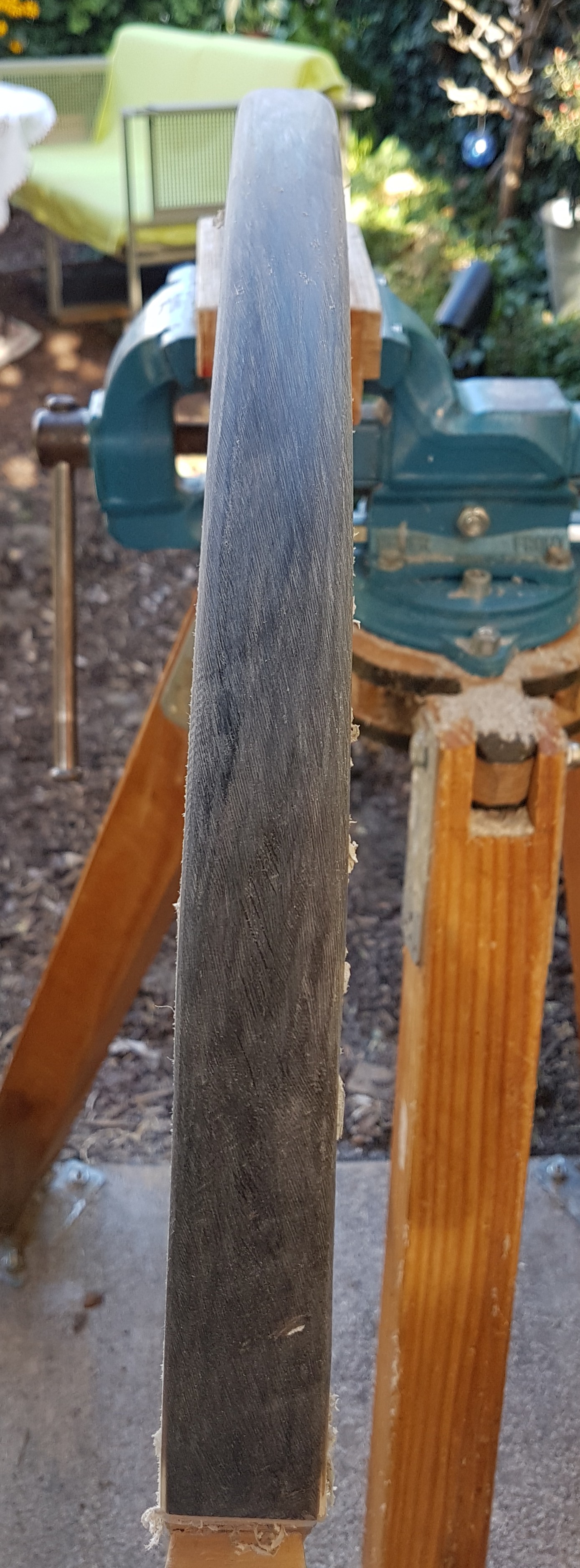

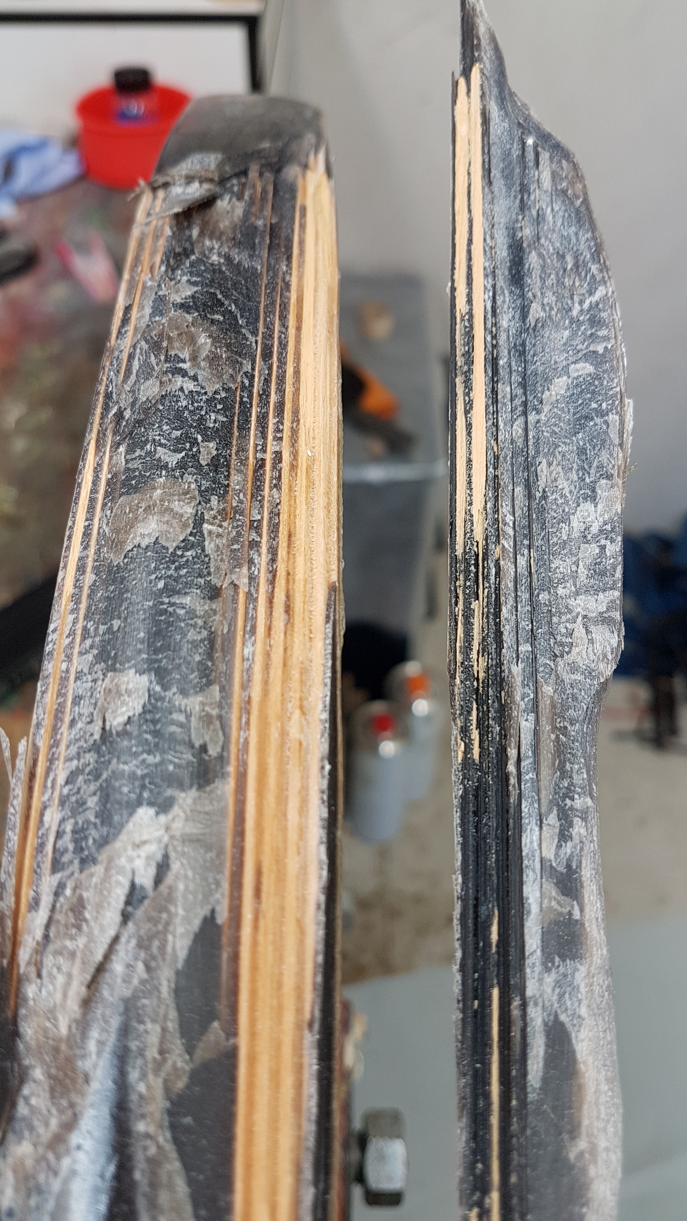

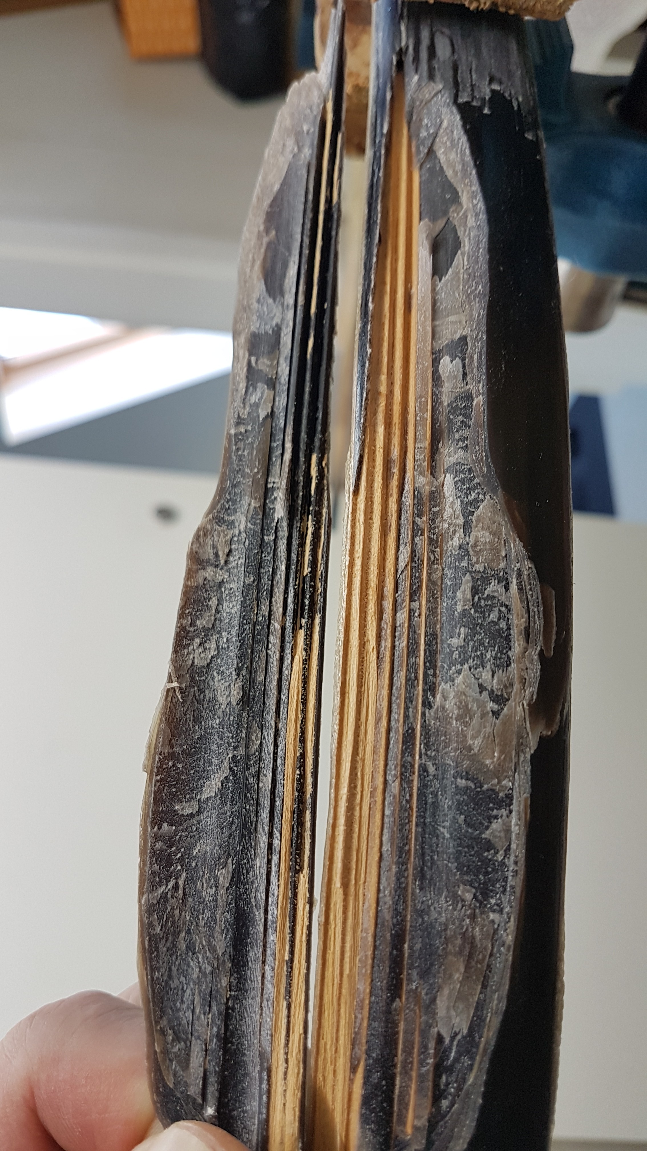

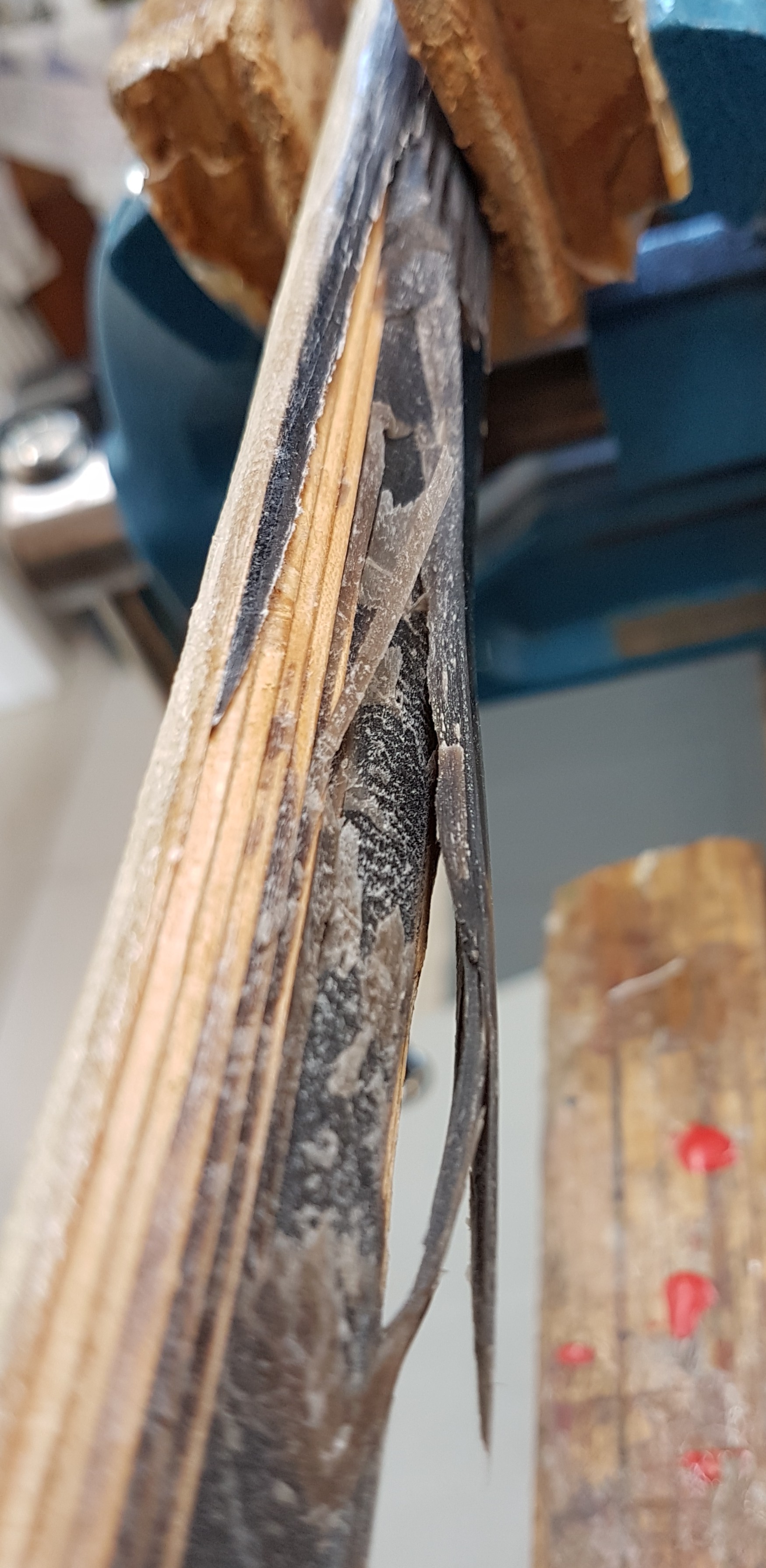

Vorhin habe ich wieder aufgespannt. Dabei hat sich der ganze Bogen noch mehr seitlich verzogen. Beim Gegenbiegen hat es dann geknackt. Wieder eine Stelle mit schlechter Verklebung, die wohl auch für die seitliche Abweichung verantwortlich war.

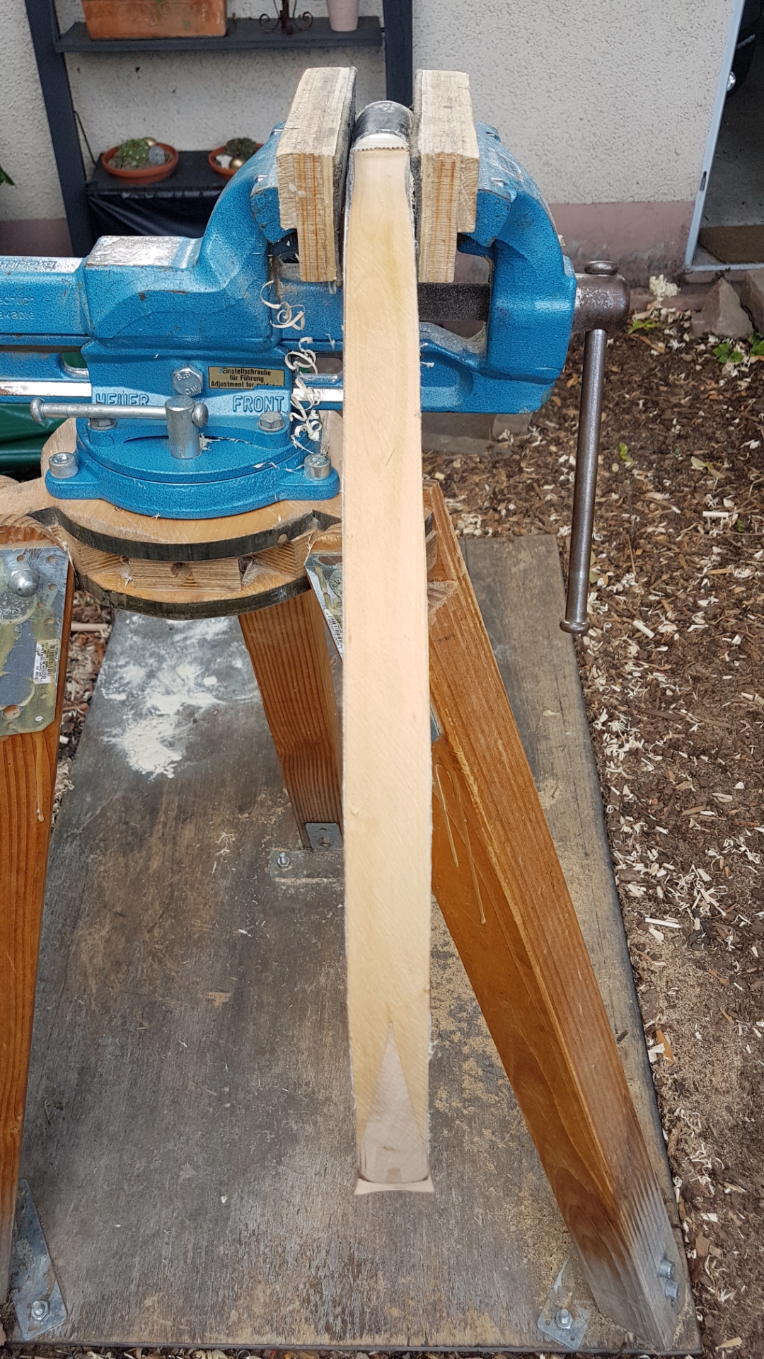

Ich habe das Konstrukt dann in den Schraubstock gespannt und die entsprechende Stelle weiter gebogen bis das Horn geplatzt ist.
Somit ist auch der 2. Versuch beendet. Das Konstrukt kommt in mein Kabinett des Grauens der unfertigen Bogen.
Sobald ich ordentliches Kernmaterial habe beginnt der 3. Versuch. Passendes Horn habe ich.
die schlechte Klebestelle

So viel Arbeit....,aber an Erfahrung reicher ;)

Becknbauer hat geschrieben: 05.07.2022, 16:15Ich hoffe du bist nicht zu sehr gefrustet und kannst den Erkenntnissen viel abgewinnen.

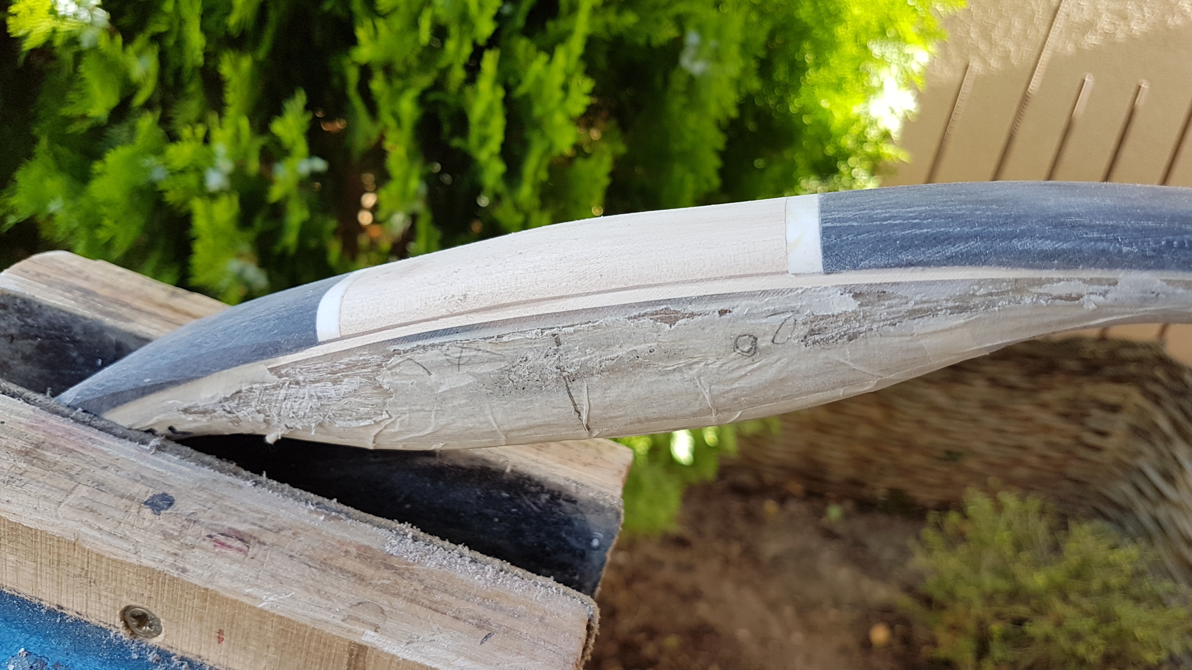

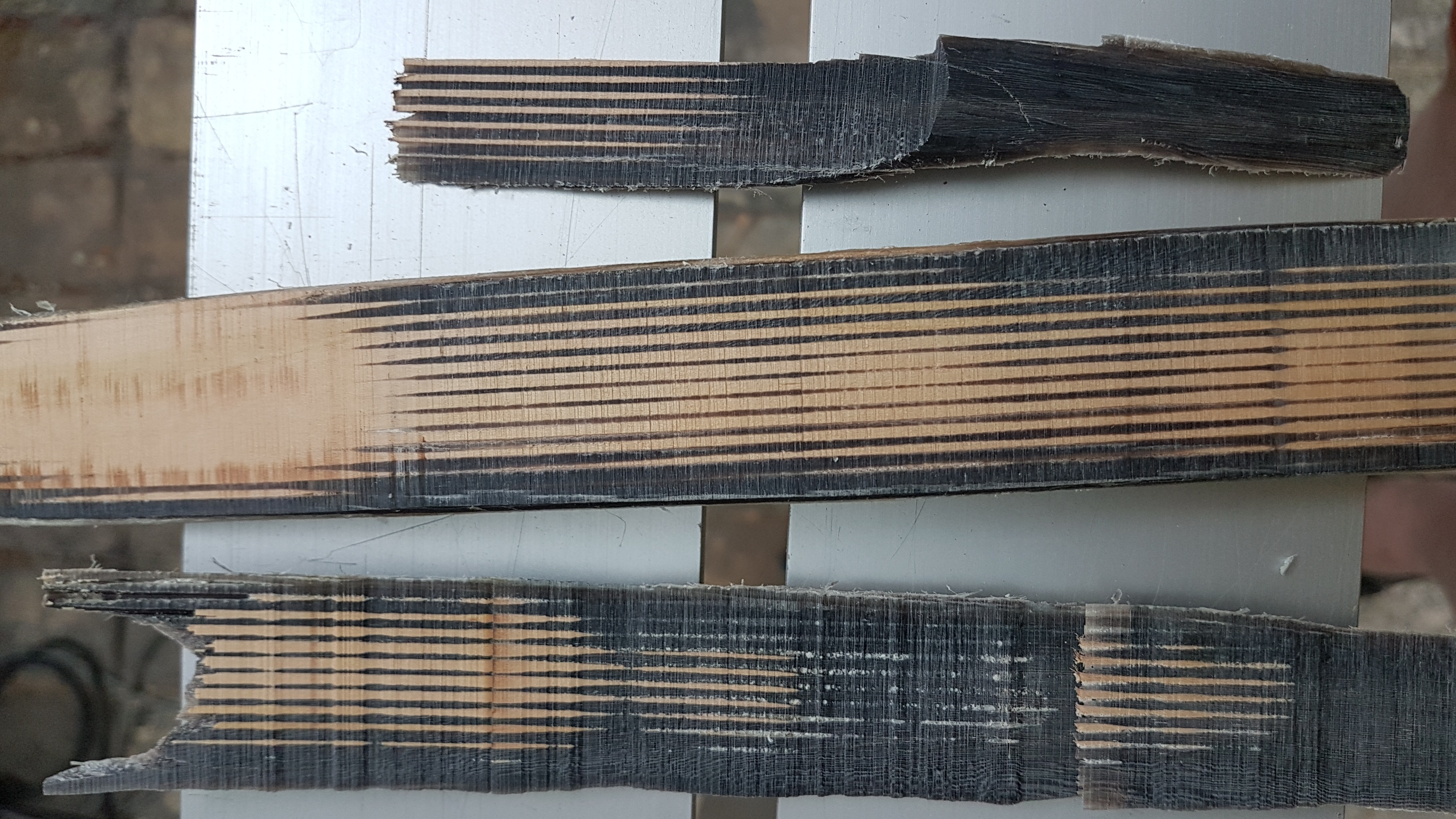

Kein Problem, solche Fehlversuche sind normal, vor allem wenn man Dinge zum ersten Mal macht und nicht wirklich viele Infos hat (bez. Abmessungen, Taper o.ä.).

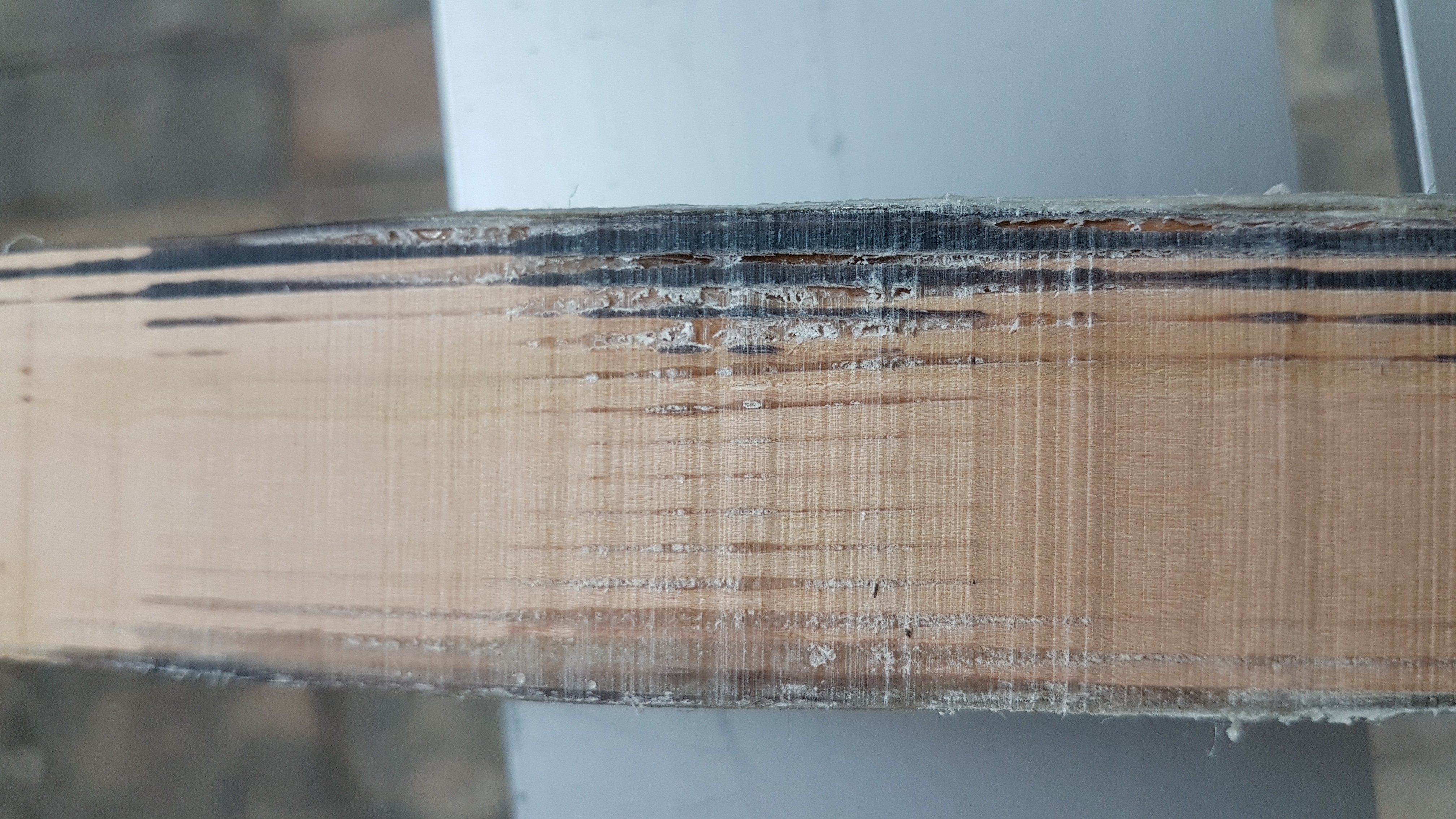

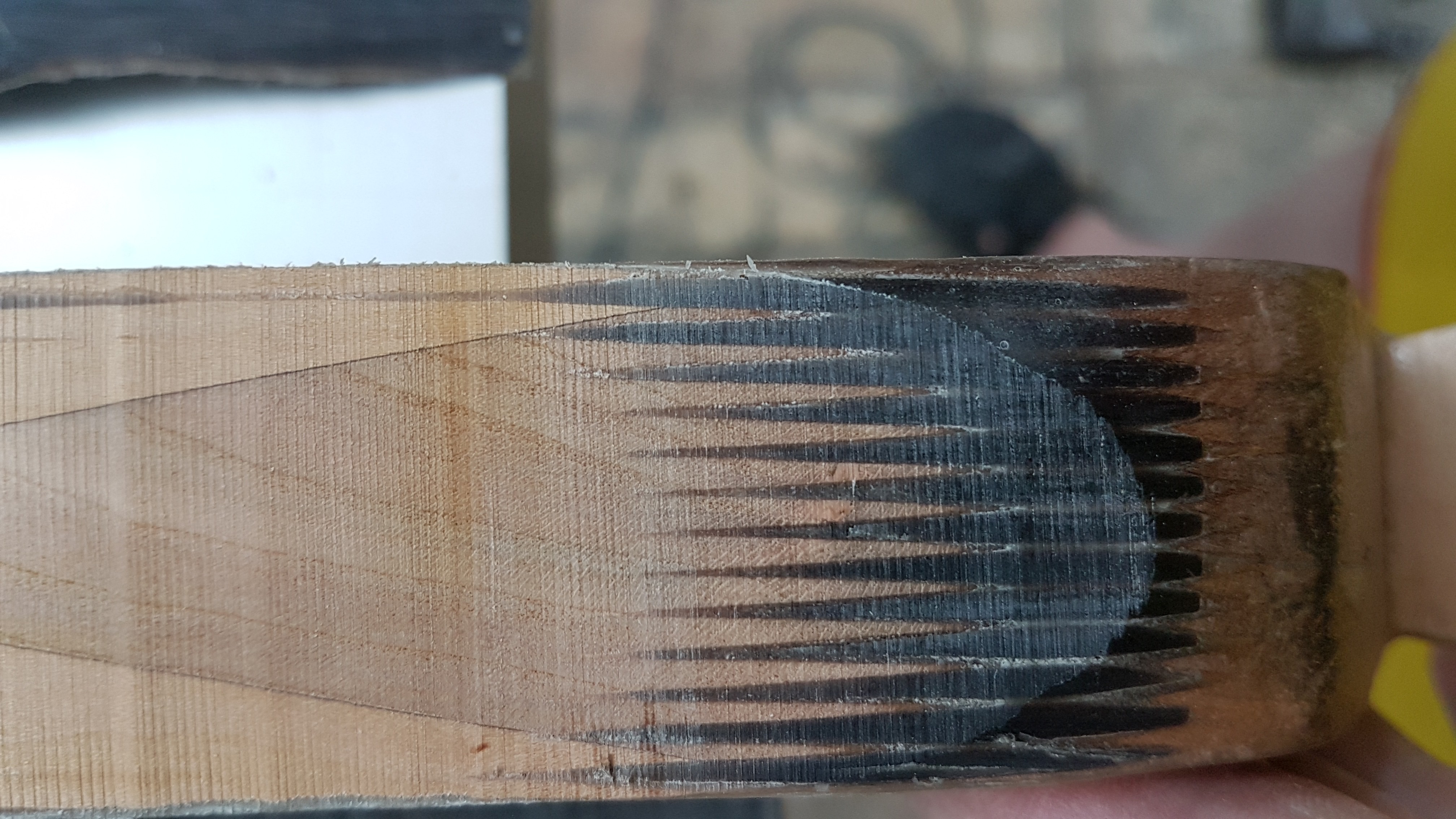

Ich hab mal das Horn vom Kern gesägt und muss sagen, dass mind. 90% der Verklebung optimal waren. Leider eben nur 90%. Außerdem war das Horn nicht gut.
schlecht geklebt
schlecht geklebt
gut geklebt
gut geklebt
gut geklebt
gut geklebt

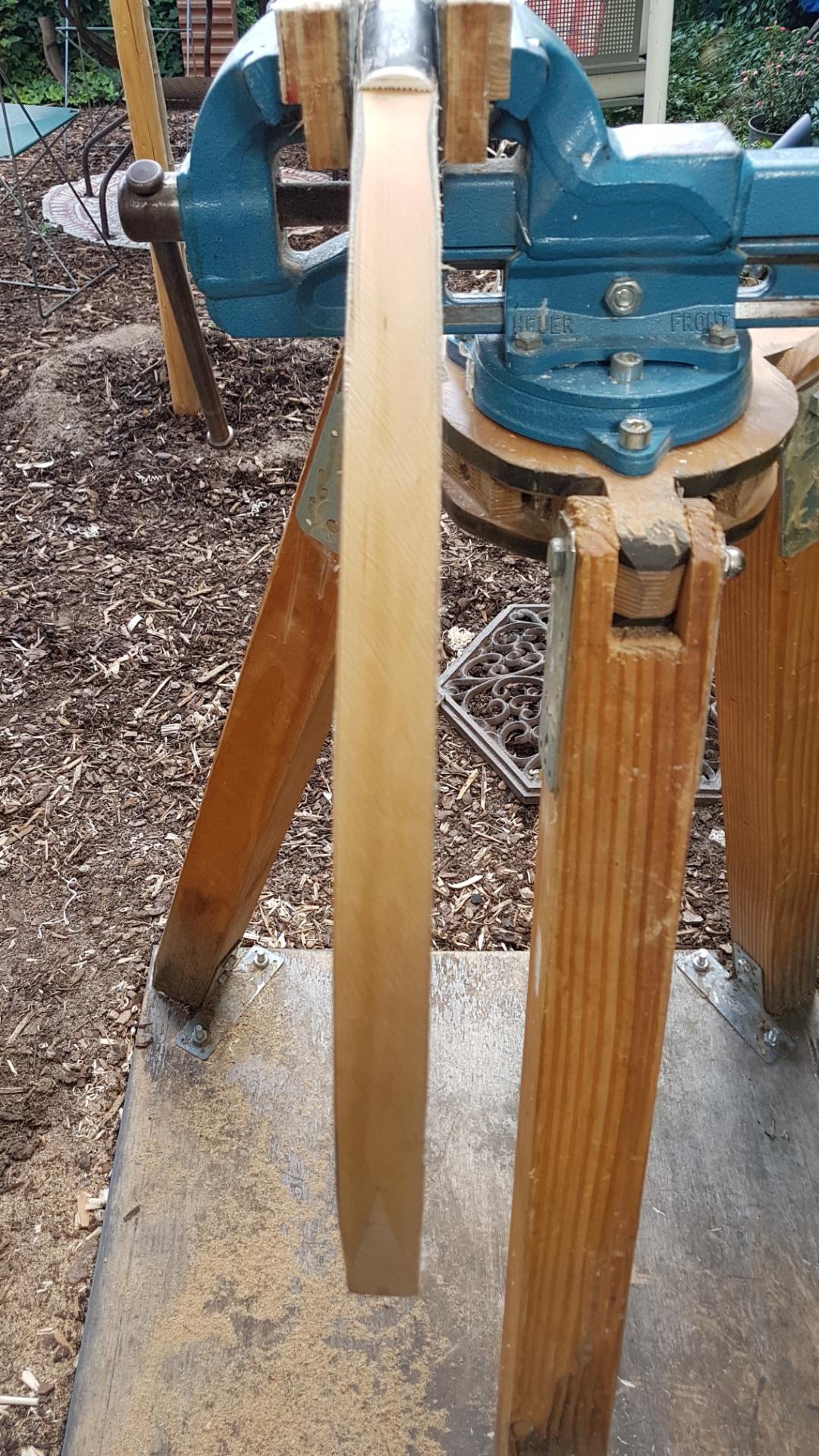

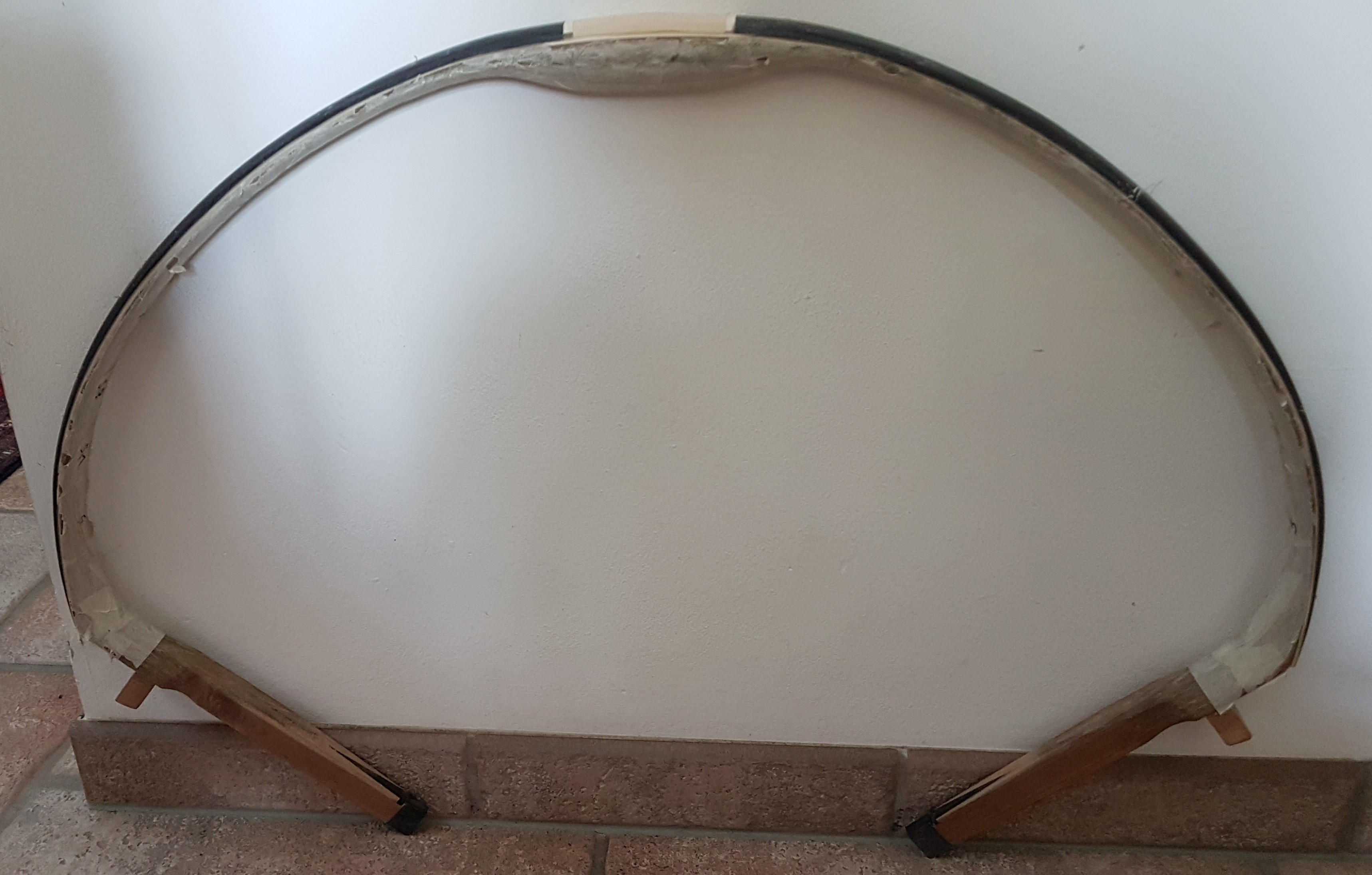

Der Rahmen ist jetzt von allem Horn befreit. Als nächstes kommt der schwierigste Teil, das genaue Abrichten der Bauchseite.
Biegt ganz gut ohne Horn. Die Biegung darf aber noch etwas Richtung WA-Mitte wandern.

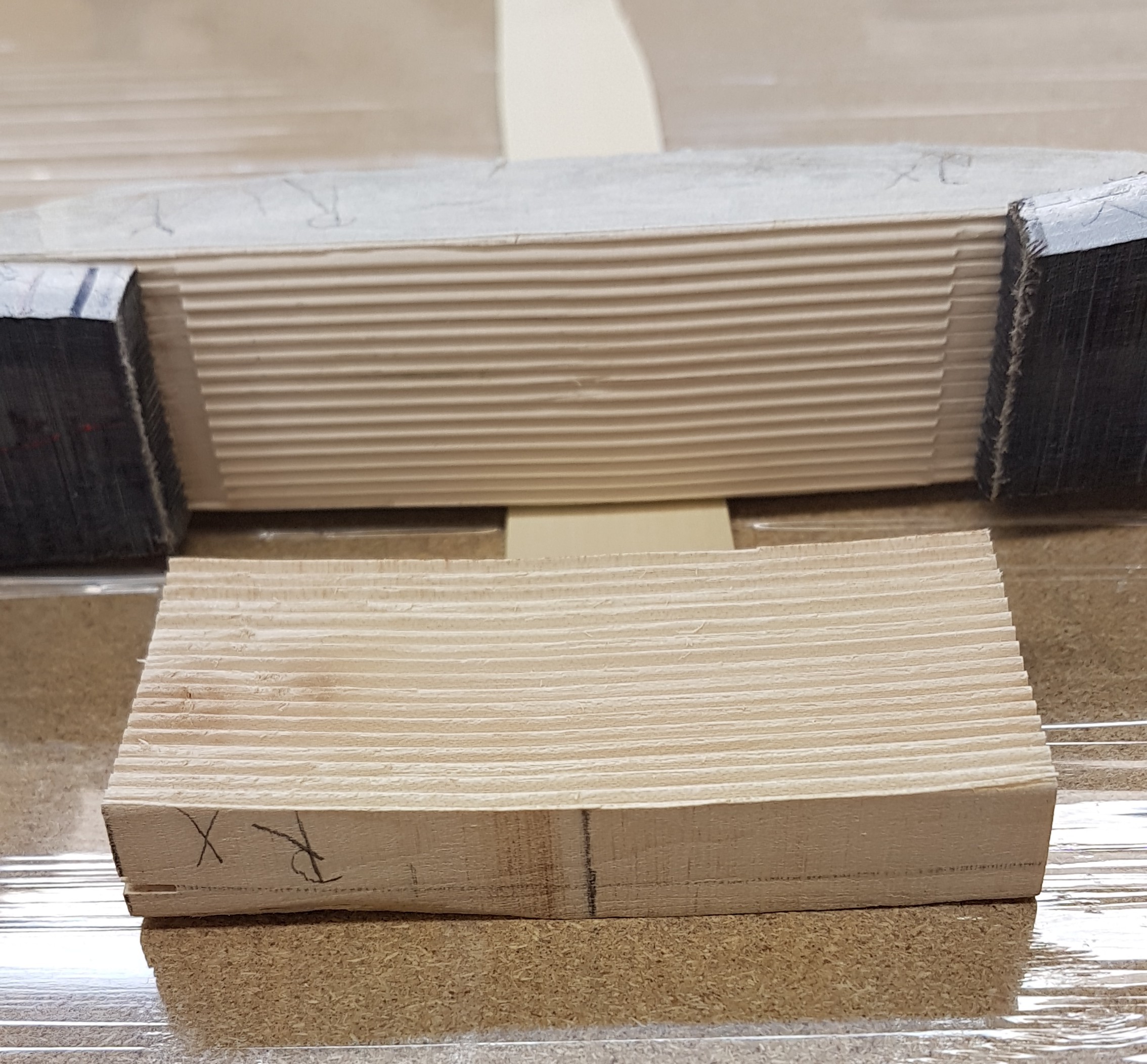

Als nächstes wurde noch das Horn im Griffbereich weggeschnitten und der komplette Rahmen abgerichtet. Da aber der Kern jetzt zu dünn war, habe ich einen 3 mm dicken Laminatstreifen aufgeklebt (ein Hasellaminat lag noch rum und musste nur noch auf 3 mm gebracht werden).
Danach habe ich passendes Horn aus meinem Fundus herausgesucht, abgerichtet, gebogen, mit Rillen versehen und nochmals etwas weiter aufgebogen. Die beiden Hörner hatten schon fast die gleiche Biegung, jetzt sind sie exakt gleich. Der Kern wurde passend gerillt (leicht konvex) und dürfte jetzt bei ca. 6 mm Dicke liegen - genau ermitteln kann ich das nicht.
Heute habe ich noch ein Stück Holz und 2 Knochenstücke für den Griffbereich passend geschnitten.

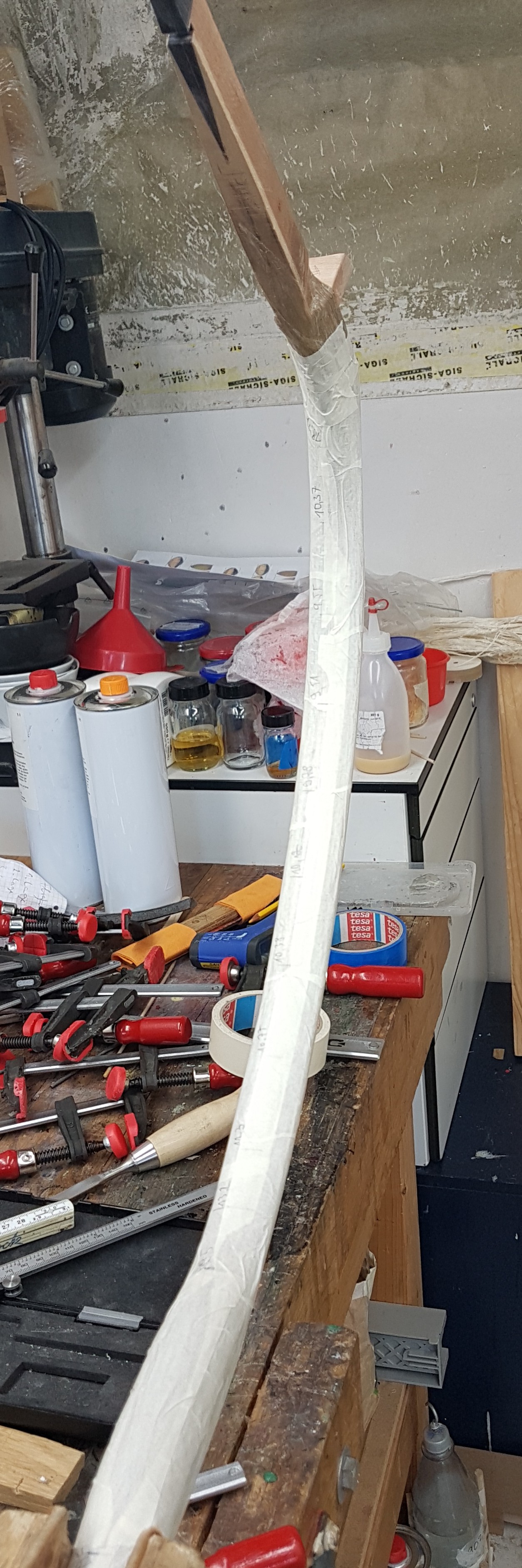

Danach habe ich die Sehnenlage gut abgeklebt und alle 5 cm die Dicke gemessen und vermerkt. Das ist wichtig, da das Horn noch nicht exakt getapert ist. Danach wurde alles gründlich entstaubt und entfettet und nochmals probehalber zusammen gezwungen.
Morgen wird dann geklebt.
wenige Reste Horn durften im Griffbereich bleiben

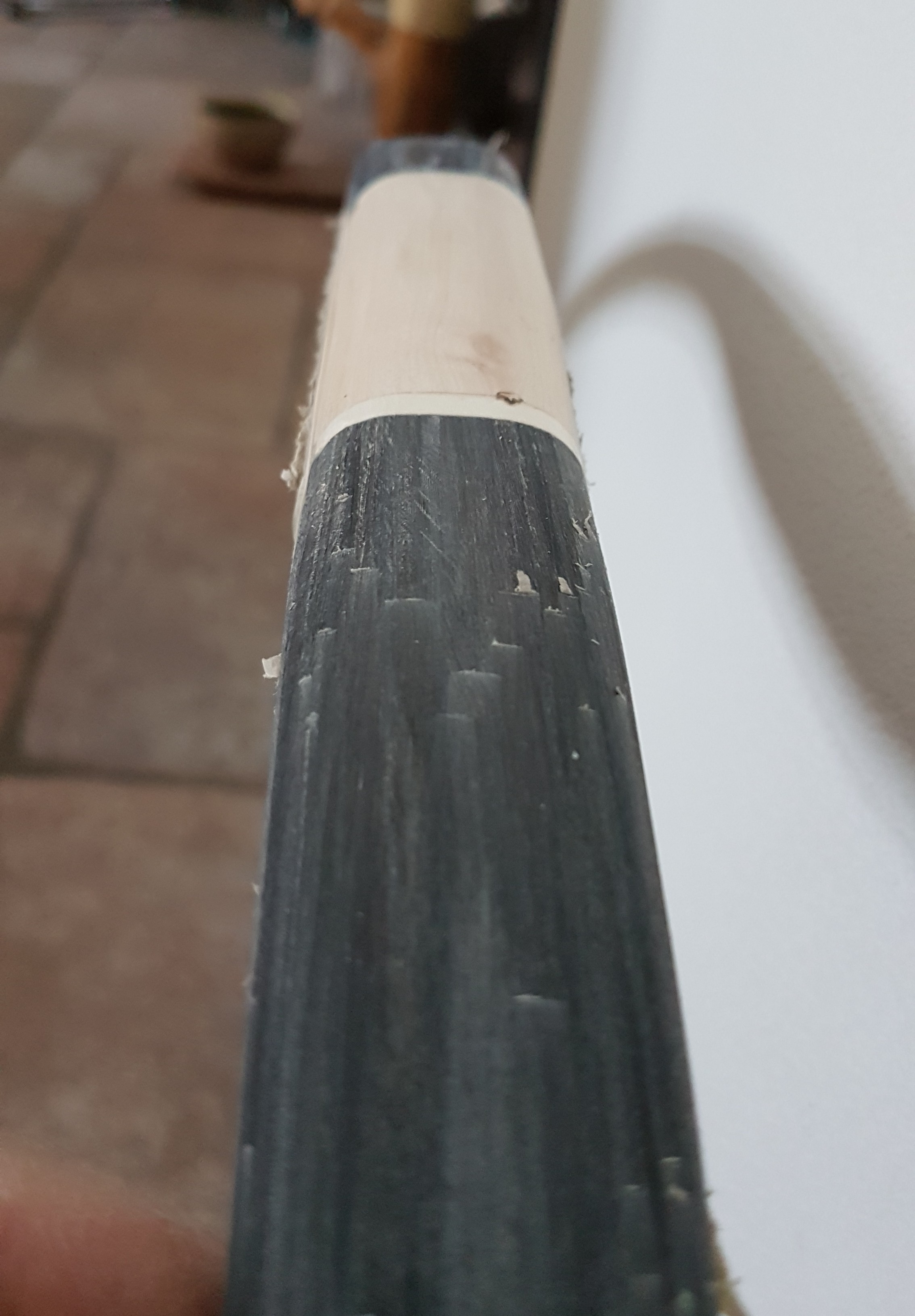

Griffstück aus Hartriegel, Horn in der Stärke hatte ich keins, braucht es aber auch nicht.
abgeklebt und Dicken notiert
Probeweise gezwungen

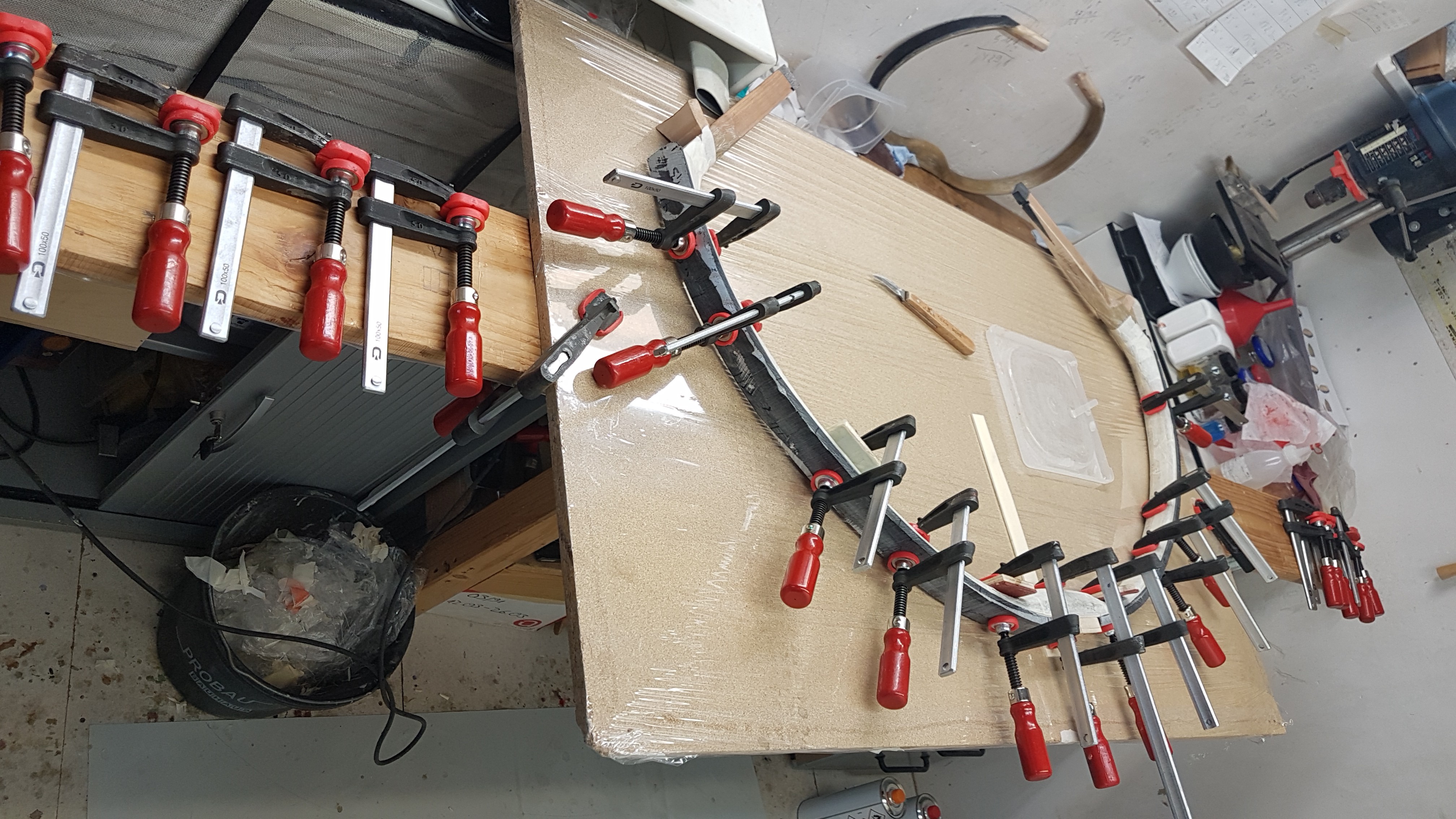

Die Hornstreifen sind geklebt (UHU Plus Endfest 300). Zunächst habe ich die seitlichen Überstände entfernt, dann die WA und den Griff abgerundet. Dann angefangen zu tapern. Ich werde in etwa 2 mm Dickentaper vornehmen (ab Fadeout bis Ende). Mal sehen ob das passt.

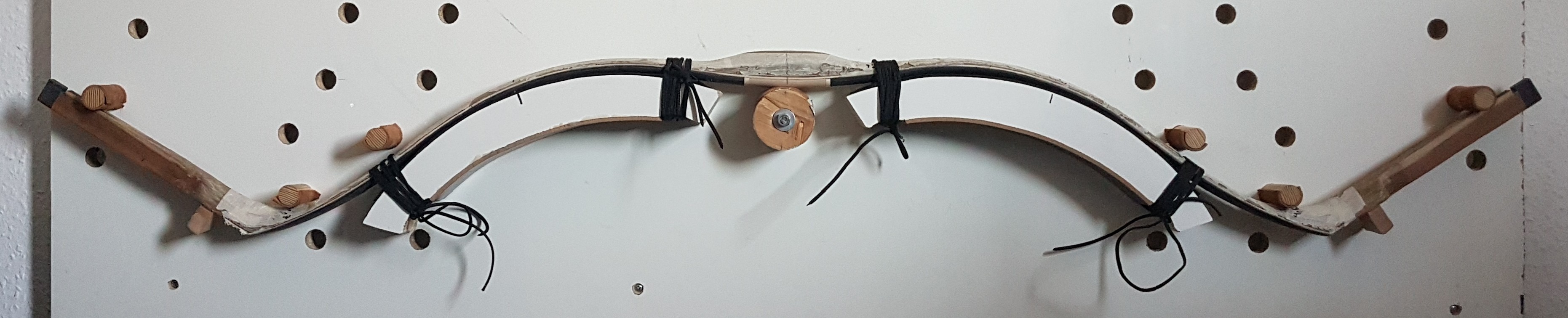

Jetzt wurde der Bogen auf die Biegehilfen gespannt und fast bis auf Standhöhe gebogen. So bleibt das über Nacht.
Der Bogen hat mit dem neuen Hornbelag gefühlt ein deutlich höheres Zuggewicht, möglicherweise sogar zu stark. Mal sehn.

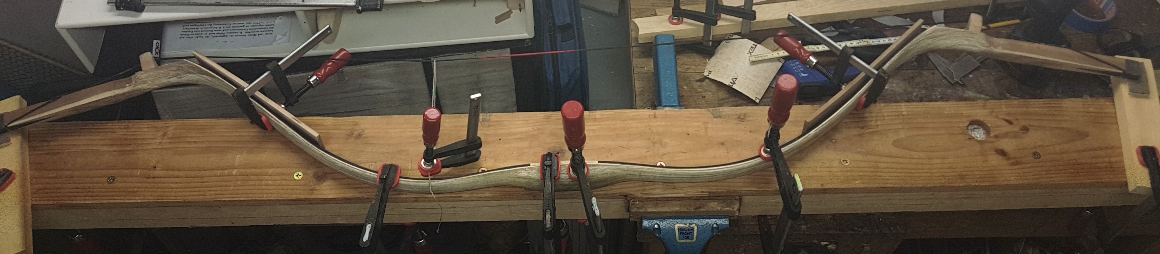

Wie gewohnt geht es mit Problemen weiter ::)

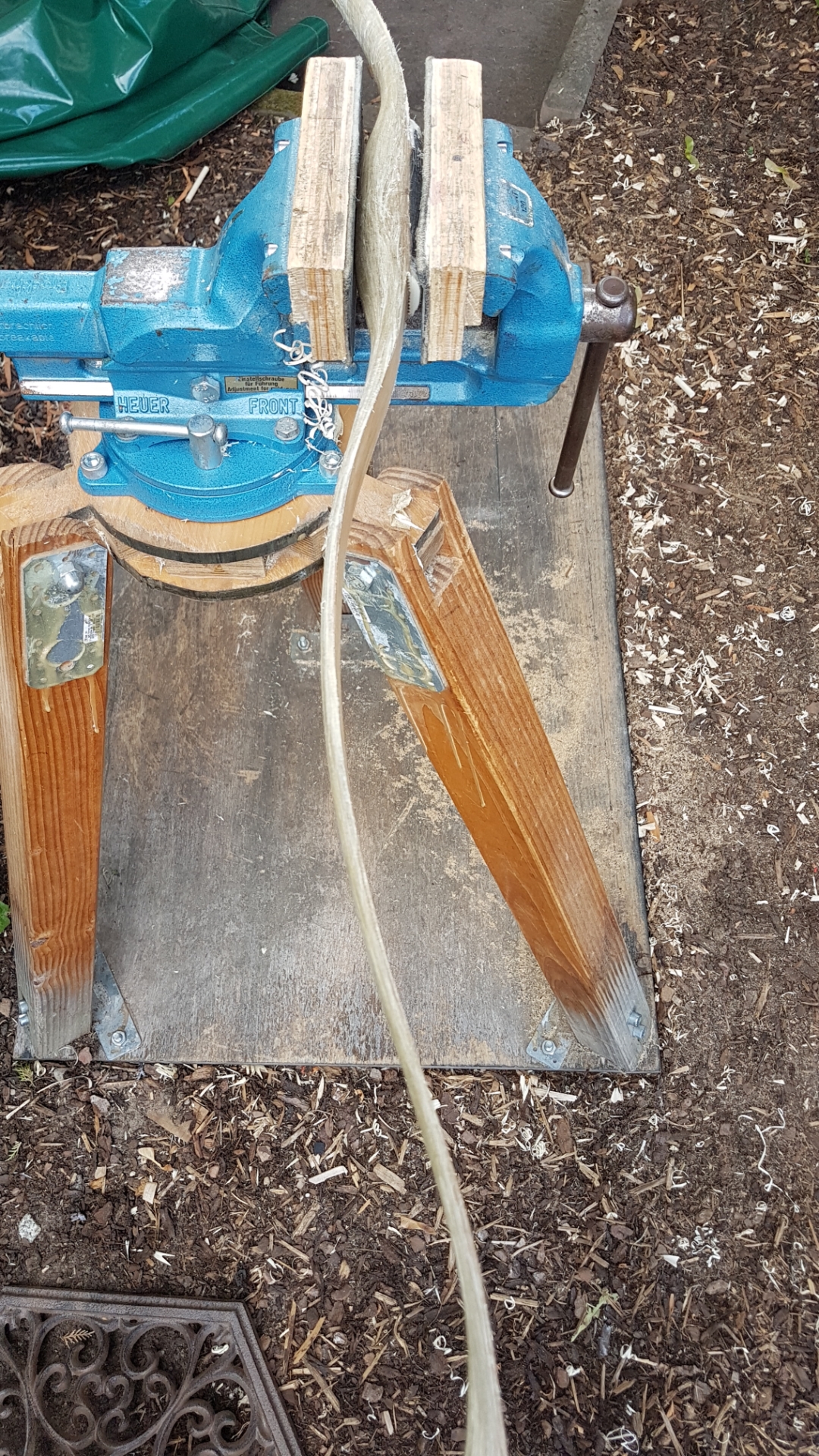

Ein WA verzieht direkt nach dem Griff zur Seite. Das Problem ist zu erkennen auf welcher Seite dieser WA schwächer ist und ob der WA beim seitlichen Verzug verdreht oder nicht. Bis jetzt konnte ich es nicht mit Sicherheit bestimmen.
Beide WA-Enden ziehen leicht zu einer Seite.
Ein WA biegt etwas zu stark (1,5 cm größerer Sehnenabstand als auf der anderen Seite).
Der Bogen ist jetzt eingespannt und wurde vor den Knien zur Korrektur erwärmt.
Bez. der Abweichung nach dem Griff muss ich nochmal ganz genau schauen wo das Problem liegt, denn ich denke dass ich zur Problemlösung etwas Horn abtragen muss - auf der richtigen Seite ::)
