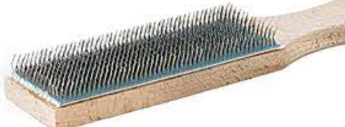

Nimm doch einfach eine Feilenbürste 😉

Ich hab so eine "Feilenbürste" ausprobiert:
Leider funktioniert die so rein gar nicht. Die einzelnen Borsten sind viel zu dick. Damit kann ich vielleicht eine große Raspel säubern, aber für meine kleineren Feilen scheinen feinere Bürsten besser zu funktionieren.
Aber prinzipiell gut zu wissen, dass es die gibt, war mir vorher auch nicht klar. Vielleicht hab ich ja auch nur eine miese Billigbürste ausprobiert. ???
