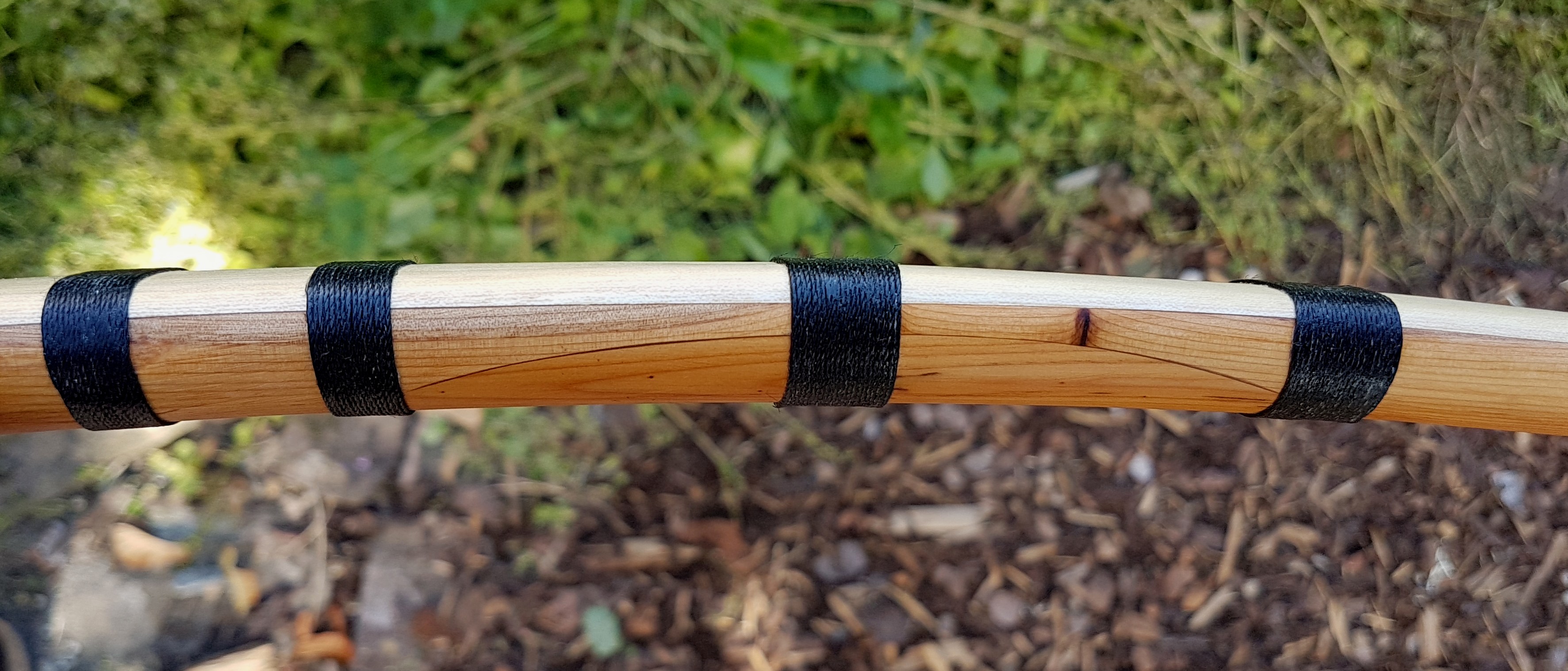

Hier mal noch ein reparierter Bogen. Nachdem der fertig war gab es schon nach ein paar Pfeilen starke Stauchbrüche an einer gedübelten Aststelle. Deswegen wurde geflickt, den Flicken hätte ich noch etwas dicker machen sollen, denn jetzt biegt der Bogen in dem Bereich etwas zuviel. Aber was solls, dafür kann ich den Bogen zum Flightschießen nehmen und es ist nicht schlimm, wenn der bricht ;D Außerdem läuft ein Siyah etwas aus der Flucht, die Sehne läuft im Griffbereich aber trotzdem mittig.

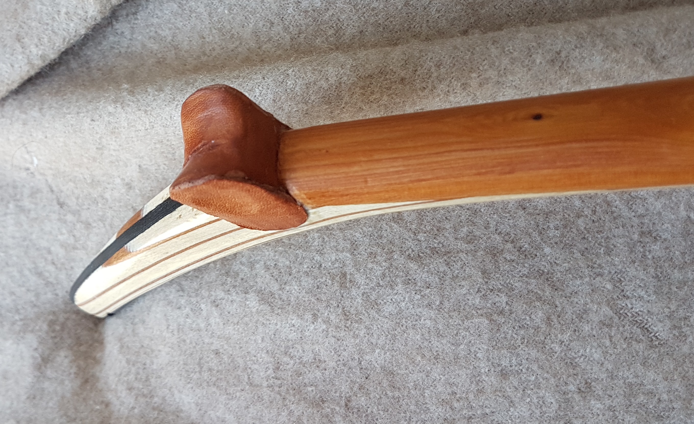

Siyahs: Pappel+Späte Traubenkirsche mit Wasserbüffelhornkern und Nockoverlays aus Wasserbüffelhorn
Griff: vegetabil gegerbtes Leder mit selbst hergestelltem Eisenacetat gefärbt
Arropass: Wasserbüffelhorn rundum

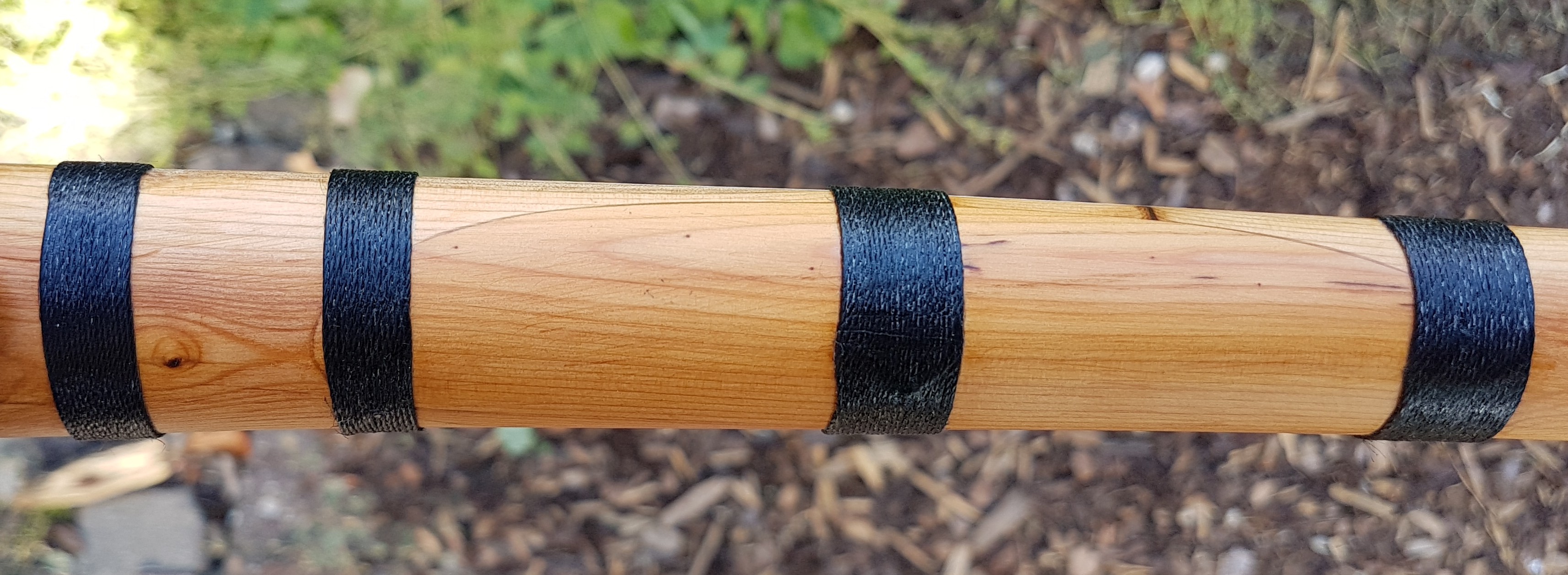

Die geflickte Stelle
Die geflickte Stelle mit Sicherheitswicklung aus Hanfzwirn, mit Harz versiegelt

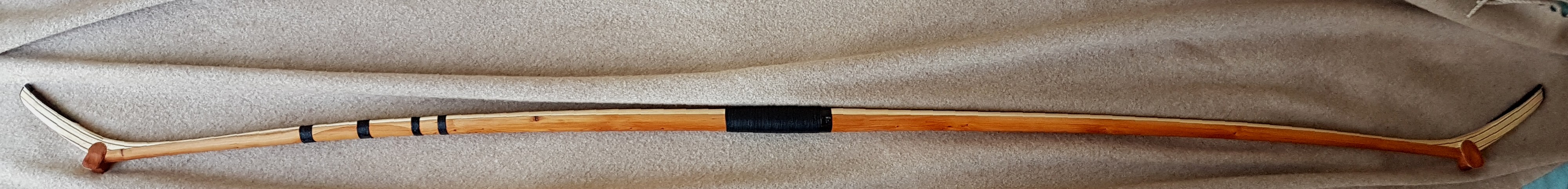

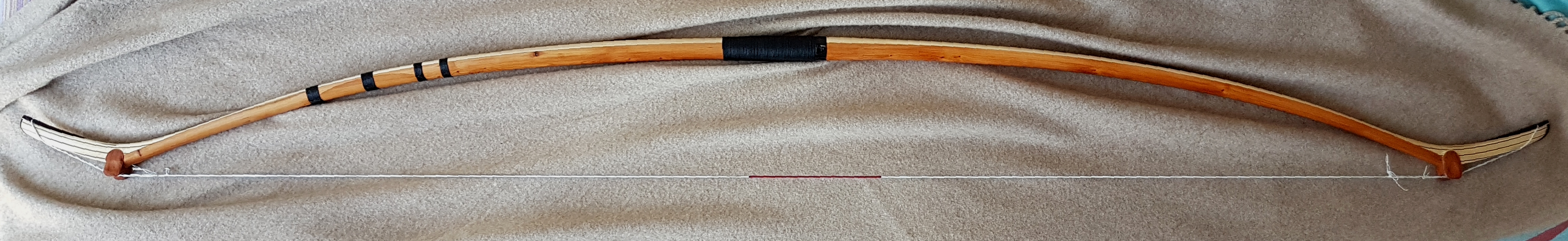

Hier sieht man am Abrieb auf'm Arrowpass dass die Pfeile nicht zum Bogen passen
bei ziemlich exakt 10 gpp hatte ich mehrfach 165,7 auf'm Tacho.
Fulldraw, bez. überzogen auf 31"

Auch Pfuschen will gelernt sein! Hast du den Flicken mit Frässchablone eingepasst? Oder wie hast du das so sauber hinbekommen?
Gruß aus der Heide, Thomas
Perfektion ist ein Affront gegenüber Buddha ;-)
Beiträge: 6816
Hat gedankt: 281 Mal
Hat Dank erhalten: 412 Mal
Re: Neumi's "Saami-Style" 68" +66#@30"
ThomasausderHeide hat geschrieben: ↑17.06.2022, 19:45Oder wie hast du das so sauber hinbekommen?
Mit der Bandsäge den Bereich raus gesägt, an ner Schleifwalze bearbeitet, das Flickstück unter die ausgeschnittene Stelle gelegt und abgezeichnet. Dann mit der Bandsäge ausgeschnitten und mit dem Bandschleifer passend geschliffen.

Servus, gut verarbeitete Reparatur, wie hast du die Wicklung gemacht, vorher mit Kleber oder nachher?
Beiträge: 6816
Kein Kleber. Ist auch nicht nötig, da beide Zwirnenden unter der Wicklung sitzen. Allerdings, wie beim Foto geschrieben, ist die Wicklung mit Harz versiegelt (dazu kann man auch Schellack oder jedes andere in Alkohol lösliche Harz nehmen).

Neumi hat geschrieben: ↑18.06.2022, 09:02 Kein Kleber. Ist auch nicht nötig, da beide Zwirnenden unter der Wicklung sitzen. Allerdings, wie beim Foto geschrieben, ist die Wicklung mit Harz versiegelt (dazu kann man auch Schellack oder jedes andere in Alkohol lösliche Harz nehmen).
Was meinst du mit vorher oder nachher?
Danke für die Erklärungen, dachte der Zwirn wird über einen Kleber gewickelt und dann noch damit bestrichen.
Beiträge: 6816
Das wäre ziemlich kompliziert, denn wie willst du verhindern, dass das Holz neben den Wicklungen keinen Kleber abbekommt?
Mit alkohollöslichen Substanzen ist das kein Problem, Überschüsse einfach mit Alkohol wieder weg wischen.

Neumi hat geschrieben: ↑18.06.2022, 15:44 Das wäre ziemlich kompliziert, denn wie willst du verhindern, dass das Holz neben den Wicklungen keinen Kleber abbekommt?
Was spricht gegen Abkleben, Klebstoff Aufbringen, zwischen der Abklebung Wickeln, Wicklung nochmal mit Kleber Einschmieren, Abklebung Abziehen? Müsste doch gehen, es sei denn man will möglichst auf moderne Materialien verzichten, dann ist Klebeband natürlich nicht drin. Aber wenn es auch so geht, spart man sich die Arbeit. Ich wäre jetzt auch davon ausgegangen, dass man Wicklungen besser in Leim bettet. Interessantes Detail.
Beiträge: 6816
klausmann84 hat geschrieben: ↑26.06.2022, 19:58Was spricht gegen Abkleben...
Viel zu umständlich und außerdem unnötig. Eine derart geflickte Stelle muss bei einer korrekt ausgeführten Passung und Klebung auch ohne Wicklung funktionieren. Ich habe die Wicklung für's gute Gefühl gemacht. Aber auch für die Optik, man darf die geflickte Stelle ruhig sehen.
Die Wicklung selbst hat untergezogene Enden, das hält normalerweise auch ohne zu kleben. Mit Harz getränkt bewegen sich die Zwirn-Enden aber garantiert nicht. Und das Harz hat noch den Vorteil, dass es alle losen Zwirn-Fasern miteinander verklebt und somit das Zwirn zusätzlich glättet, ohne aber wie Epoxid oder Holzleim stark zu glänzen.

Danke für den Einblick in deinen Erfahrungsschatz. Wenn es eher fürs Anschauen und fürs Gewissen ist würde ich dann auch denken dass das reicht. Wenn wirklich das letzte bisschen Spiel unter einer Wicklung weg soll würde ich, auch eher fürs Gefühl dann doch in Leim betten.
