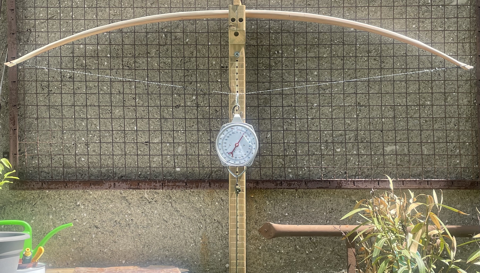

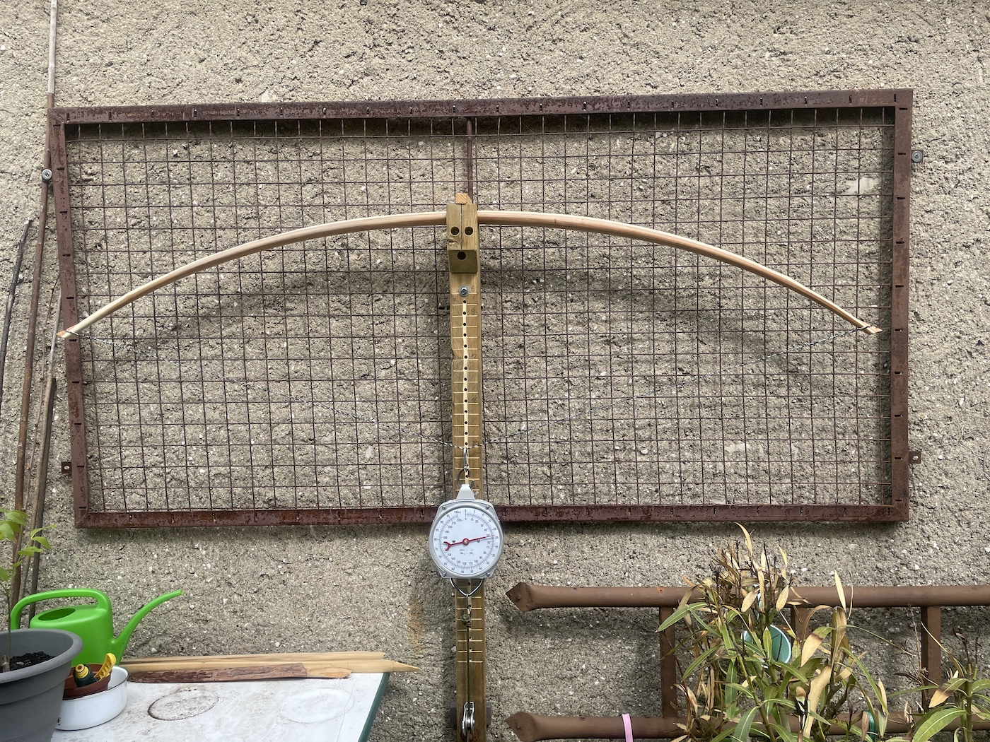

Ich habe ich jetzt die Wurfarmenden wie empfohlen auf 12x12mm vorsichtig runtergehobelt.
Dazu noch den unteren Wurfarm (links in den Bildern) ein wenig über die Länge geschwächt. (Der war doch bissel kräftig)
Hälfte der Soll-Standhöhe (8cm) hat er auch schon und lässt sich zumindest von der Spannschnur die Sehne auflegen.
Falls sich wer am Zaunfeld orientiert, bitte nur die Waagerechten Streben beachten, die Senkrechten sind nicht im Lot.
Hier vorläufige Standhöhe
...und hier (bitte nicht gleich die Fackeln und Mistgabel rausholen)
ein kurzer Auszug auf 20" mit Uhr, weil er sich so schön bog.
(Die Uhr zeigt 52 lbs an, ...ist bissel schwer zu erkennen)
Ich mag ihn etwa auf 60#@28" zu Schluss bringen, reicht das noch? Und ist der Biegeradius einigermaßen ok?

Sieht gut aus. Aktuell dürfte der Bogen bei ca. 75#@28" liegen.

Neumi hat geschrieben: 21.05.2022, 16:39 Sieht gut aus. Aktuell dürfte der Bogen bei ca. 75#@28" liegen.
Das klingt gut dann ist ja noch bissel Luft.
Ich habe nur bissel Ehrfurcht vor dem weiterziehen. (ist meine Erste Eibe da fehlt noch Erfahrung, bei Robinie würde ich mir keine Sorgen machen und die einfach Stück für Stück weiter traktieren, die bricht wenigstens mit Vorwarnung ;) )

Re: Eibe, Eine Frage der Eignung
Der untere Wurfarm sollte ein bisschen stärker als der obere sein.
Aber das hast Du sicherlich schon gewusst.

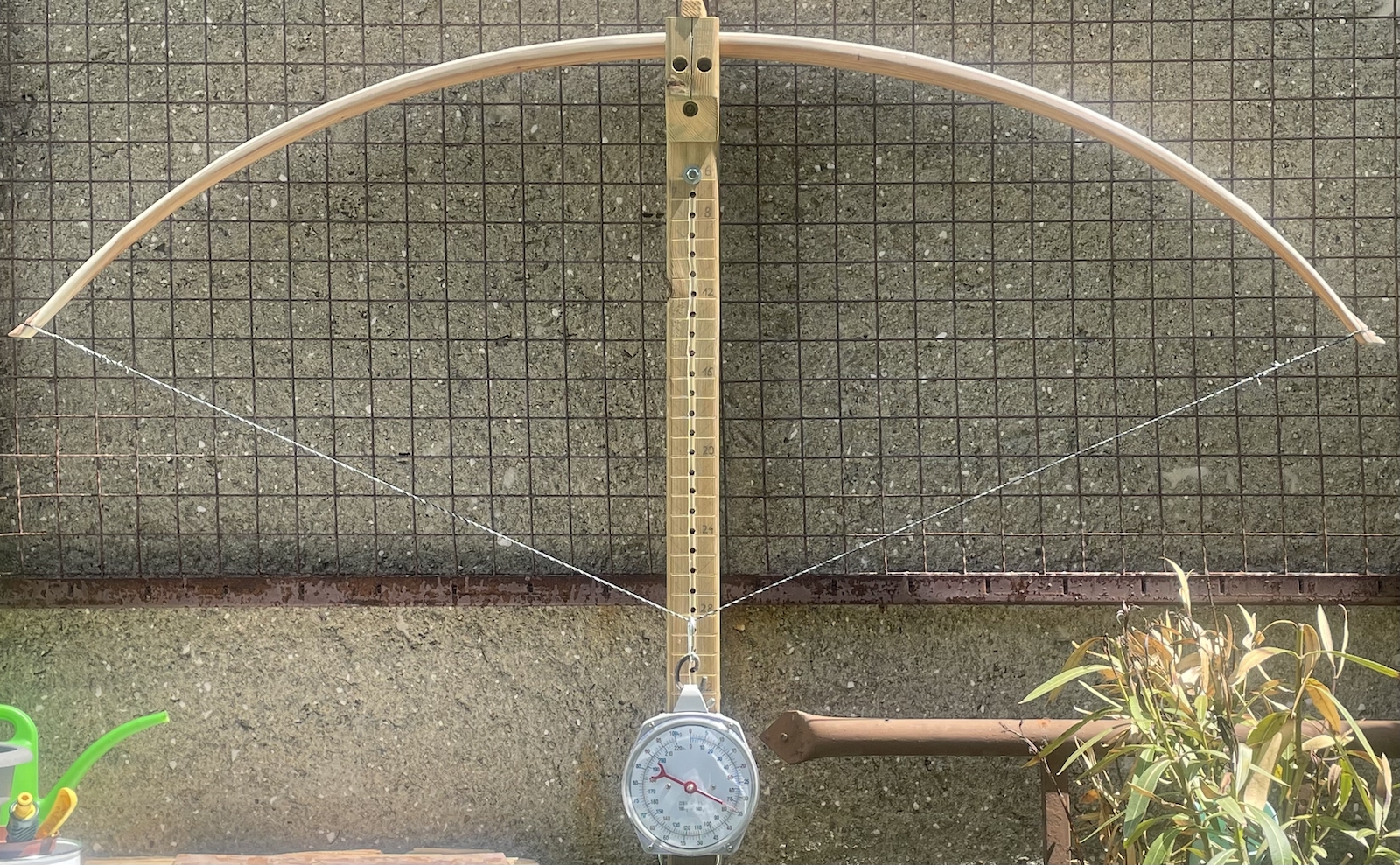

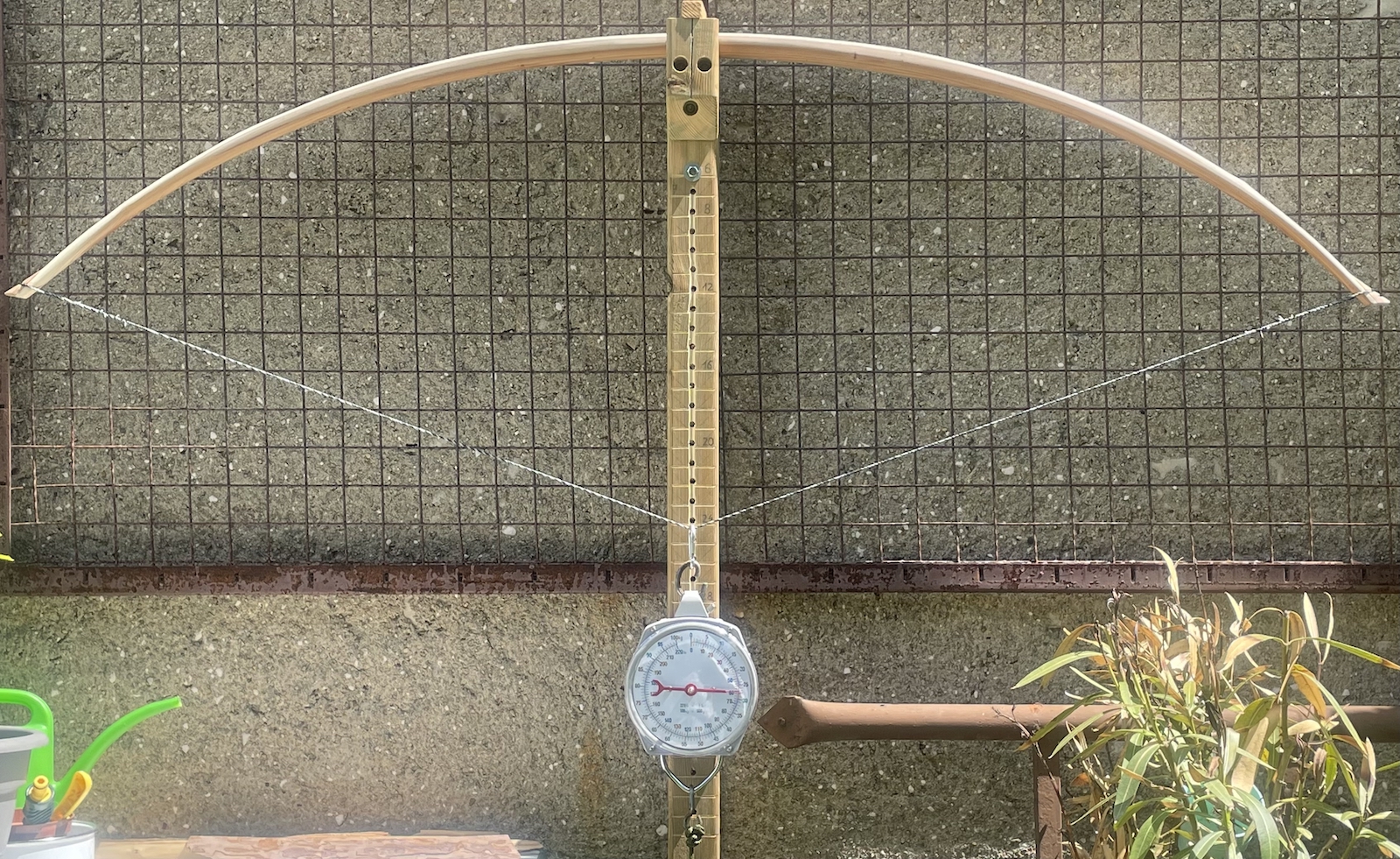

... nach ca. 2h Bogenbauch streicheln mit Schleiffließ und Schleifschwamm die vorerst letzten Fotos mit ein paar Zuggewichten ab Standhöhe 6,3" (der hängt hier ein wenig weiter durch weil die Uhr schon dranhängt)
Die Traditionell richtigen Nocken aus Wasserbüffelhorn sind geordert und werden dann vor Beschuss umgerüstet.
Ich hadere auch mit mir das verbliebende Zuggewicht doch bei zu behalten, damit wäre er zwar zu stark für mich, aber einen Neuen zu bauen der dann passen könnte ist auch verlockend.
Soll-Standhöhe 6,3"
20#@12"
34#@16"
46#@20"
59#@24"
...das Bild ist für dich Neumi -> 75#@28" womit du dir den Titel "Rechenorakel" anstecken darfst

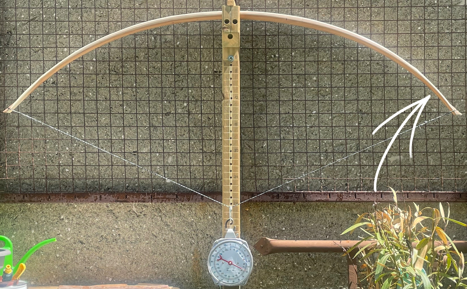

An der markierten Stelle scheint er mir etwas schwach zu sein. Wart mal bitte ab was die anderen dazu sagen.
Ansonsten sieht er echt top aus! 🙌🏻

Vor der markierten Stelle ist auch noch ein Ästchengnubbel ab dem sich der Splint auf 5mm Stärke verringert und die Jahresringe (sind 9 wenn ich mich nicht verzählt habe) nur noch ca. 0,5mm dick sind. Auf dem Foto erkennt man evtl. ob da was sein könnte. Hochauflösender bekomme ich das Bild aber nicht hin.
