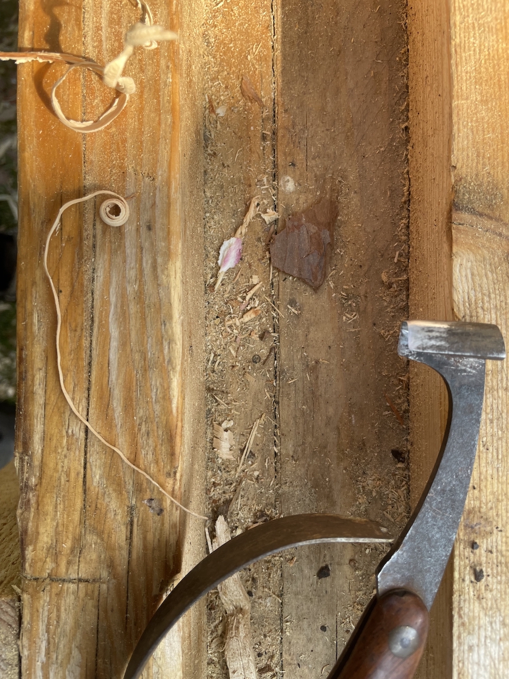

Einen der Halbstämme hab ich mal gekürzt auf 2,40m (jeweils an den Enden ca. 50cm abgesägt) mit nach Hause genommen.
Aufgrund des Durchmessers von gut 13cm wurde er nochmal geviertelt (also die Hälfte halbiert) was auch super und sauber gelang.
ABER: das Gute Stück hat eine mittige Kernholzablösung mit Durchmesser von ca.3cm, was auf extrem trockenes Holz hindeutet.
Die Beiden Späne machen auch nicht gerade einen flexiblem Eindruck.
(nebenbei: unten links im Bild, an der ausgeblichenen Sägekante, vom Riss bis Außenkannte Splint sind 4,2cm)
Daher noch einen Frage: lohnt sich das Wässern zur Wiederbelebung oder sollten aus dem Holz doch besser Messergriffe gemacht werden?

Re: Eibe, Eine Frage der Eignung
Das nennt sich Ringschäle und hat nicht unbedingt etwas mit extrem trockenem Holz zu tun. Das betroffene Kernholz fällt halt einfach weg. Das übrige Kernholz sieht aber gut aus, mit Backing ist das sicher gut bis hervorragend zum Bogenbau geeignet.
Wässern macht keinen Sinn. Wenn das Holz übertrocknet und versprödet ist, lässt sich das nicht umkehren.
Wo ist denn der Spahntest aus der Mitte des Splintes?

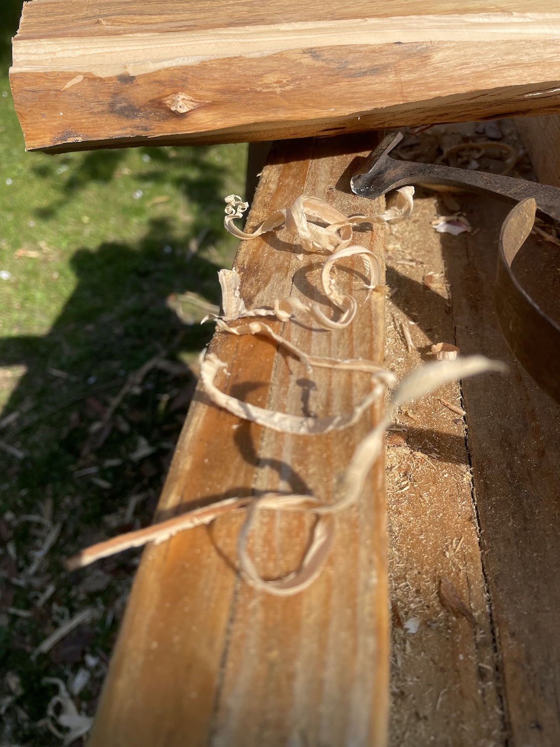

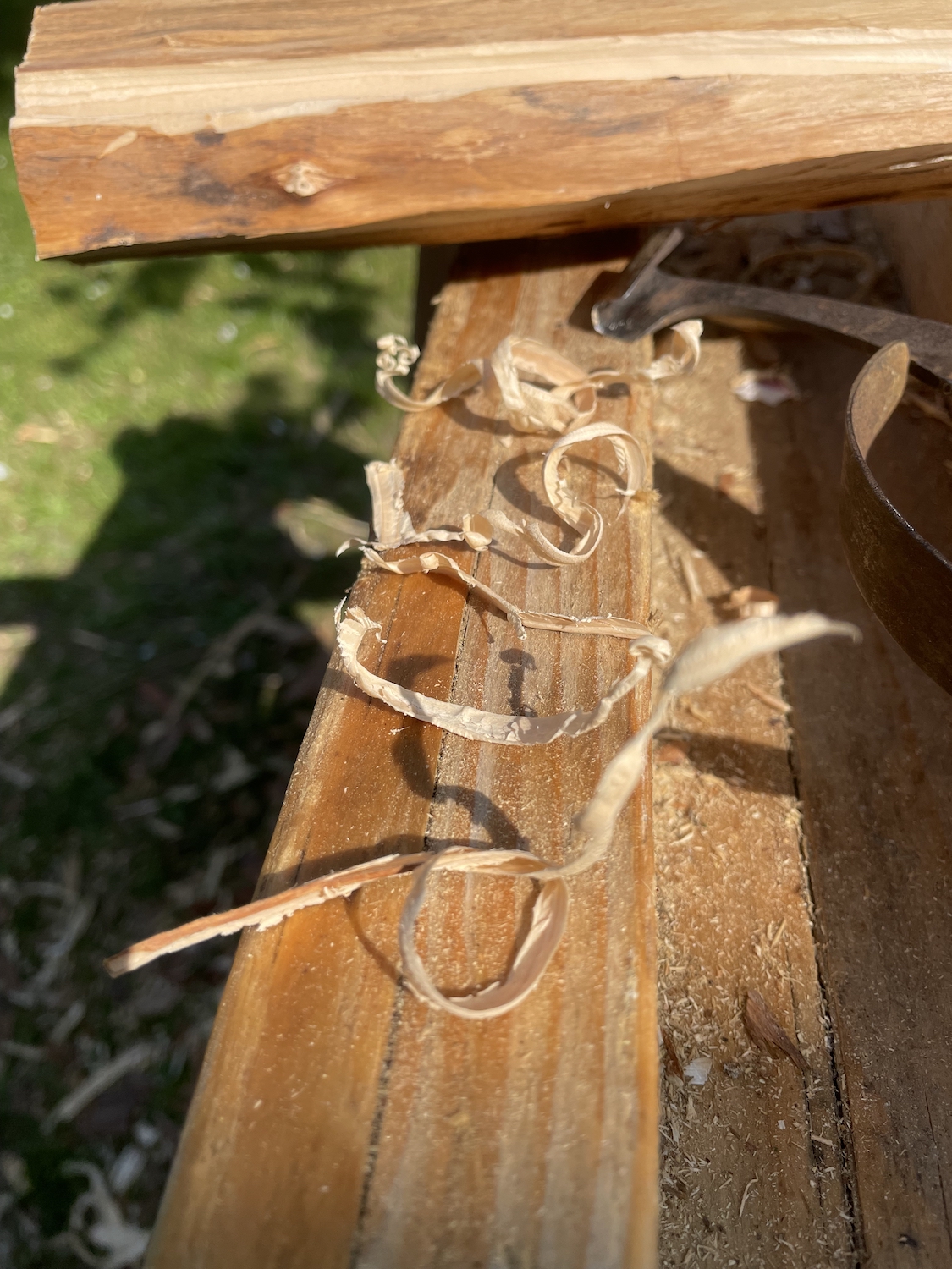

Ich hoffe der Spantest wird als gültig anerkannt, da die ersten mit dem Ziehmesser genommenen Späne von den abgetrennten Enden stammten und allesamt etwas zerbröselt sind.
Daher habe ich mir nochmal Uropas Baumreisser geschnappt und einzelne Späne aus dem Splint bis zum 4. (oder 5. ?) Jahresring gezogen.
Die sind zwar allesamt sehr schmal aber der Letzte mit dem Knoten ließ sich auch schön abrollen ohne zu brechen (vielleicht liegt´s auch nur daran das die so schmal sind?) Zum Jahresringe mitzählen hab ich den Stamm mal daneben gelegt und hoffentlich scharf fotografiert.
Hier unten die abgewickelte Schnecke sieht erstmal schön aus und der Schnitt fühlte sich leicht und gleichmäßig an, also ohne ein knacken oder steckenbleiben Ruckler.
