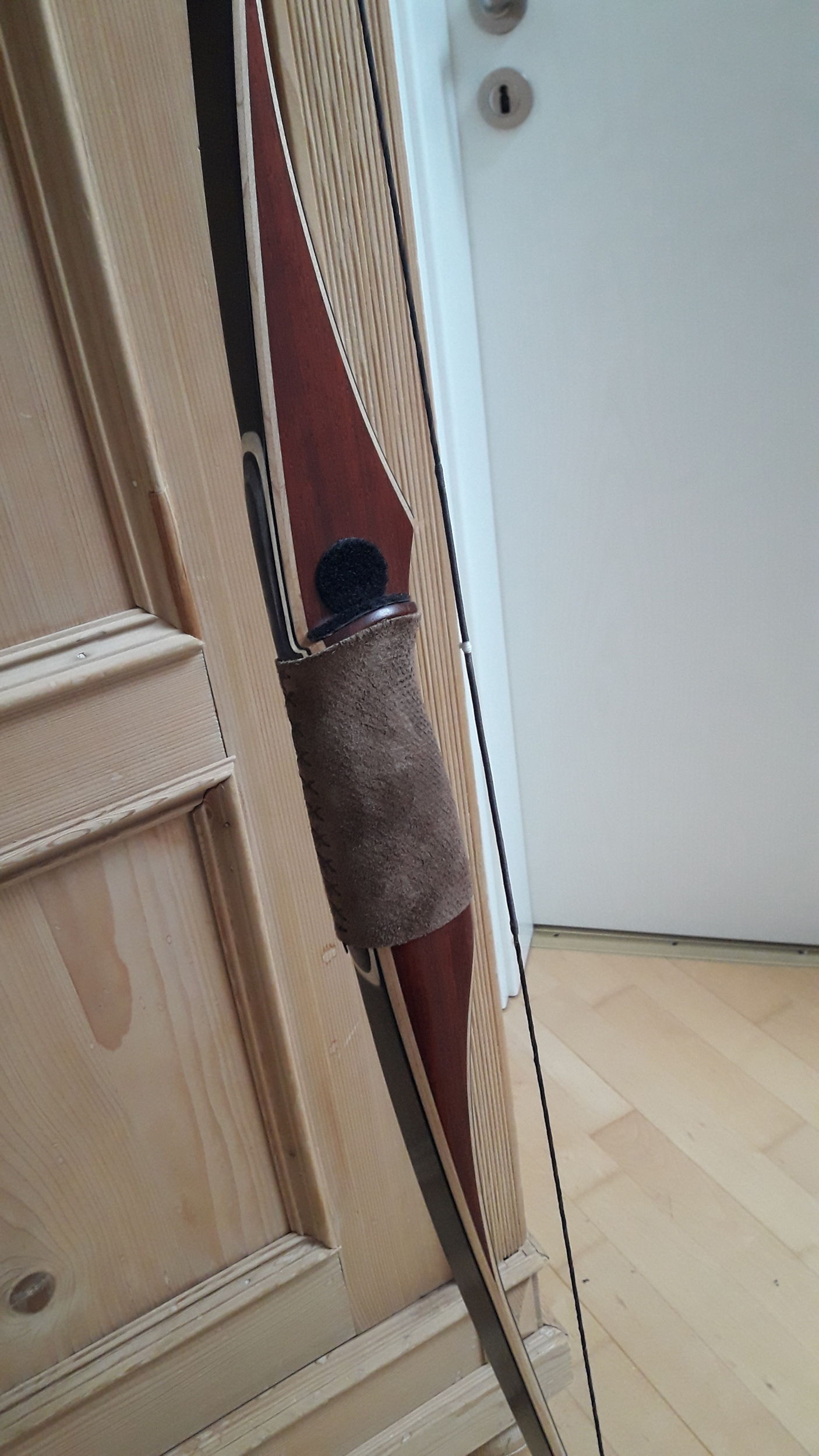

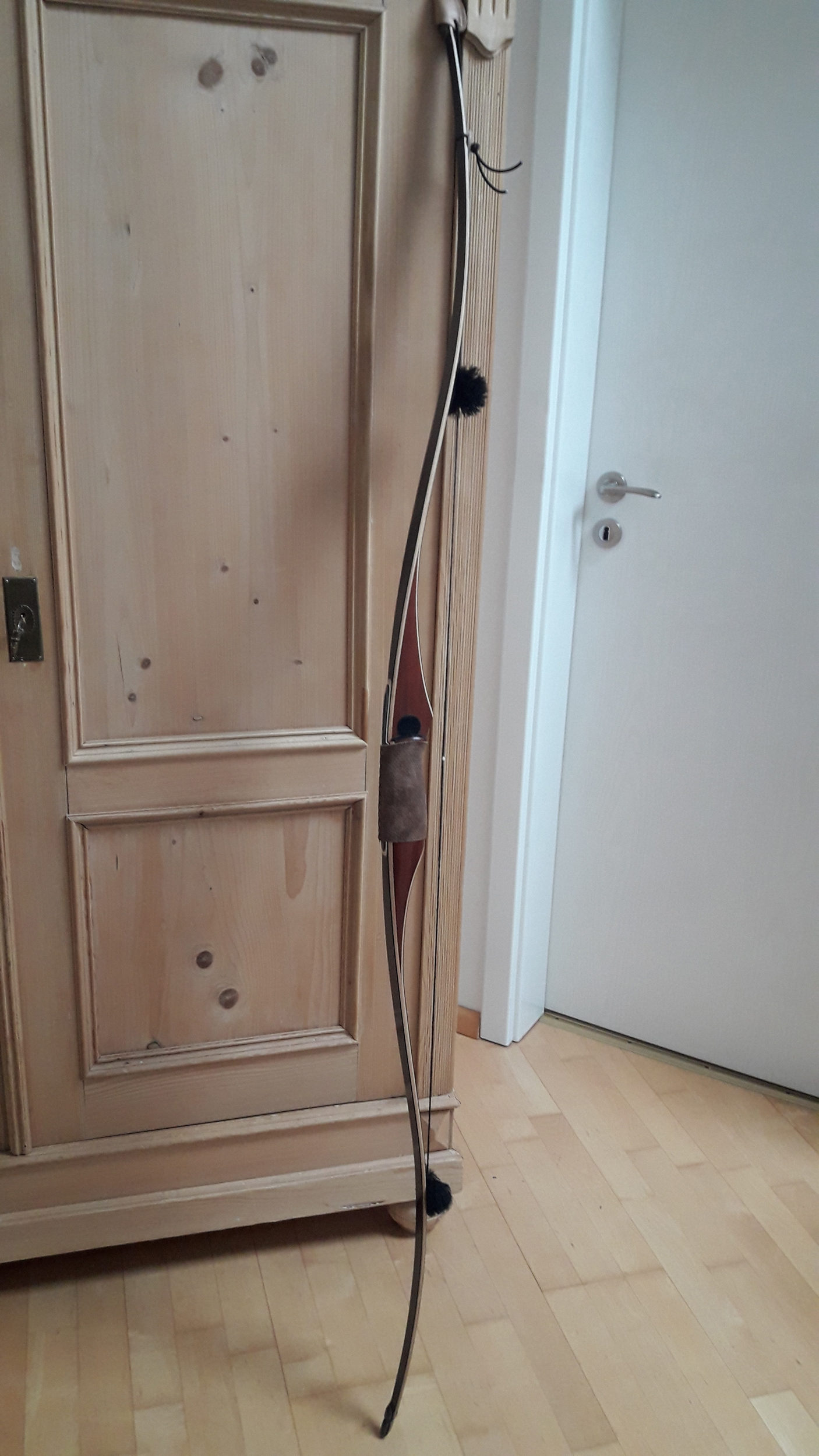

Moin zusammen,
nach längerem Fernbleiben hier, mal ne Frage an die „Glasbatscher“. 😊
Ich habe 4 Recurve- und jetzt 2 Langbögen (D/R) erstellt, mit Infos aus dem WEB und von swissbow. Die Teile sind ganz ordentlich geworden, hab aber so mein Problem mit den Laminaten bzw. mit dem Holz-/Gesamt-Stack. Alle Bögen sind etwas unterernährt was das Zuggewicht angeht. (...bei all meinen Primitiven hatte ich das Problem nie. ;D )
Hier mal ein Beispiel:
Langbogen (D/R) 64“ (NN) Grifflänge 460mm, Breite 38mm. Die Wurfarme verjüngen sich gleichmäßig 4cm nach Fadeout Griff bis auf 1,6cm an den Tips.
Stack: Glas schwarz 1mm - 2x Ahorn 2,6mm tap - 1x Ahorn 2,4mm Ahorn tap - Glas schwarz 1mm.
Holzstack 7,6mm und gesamt dann 9,6mm.
Gehe ich in die Tabelle von swissbow müsste der Bogen 55# haben, hat aber 25# ☹.
Kürzen von 66“ aus 64“ brachte eine Steigerung von 5# nicht 10# wie angegeben.
• Wird das Stackmaß von Bogengriffmitte oder von Fadeout Griff angegeben, was ich nicht vermute.
• Liegt es an Material Ahorn, schaut’s bei Bambus anders aus?
Dank Euch für die Unterstützung.

Das ist in der Tat ganz schön wenig # für so viel Stack.
Am Kern sollte das nicht liegen.
Ob ich mit Esche, Ahorn oder Bambus baue hat bei mir keinen messbaren Einfluss auf das Zuggewicht.
Mit so langen Bögen habe ich keine Erfahrung.
Bei meinem leistungsstarken 60" Hybrid mit 40cm Griff kommen mit 0,8mm Glas, einem 2,4mm Taper und einem 2,4mm parallel mit 2*0,6mm Furnier (also Gesamtstack von 7,6mm) ca 45# raus.
Bei meinem "einfachem" Hybrid, den ich als Bausatz verkaufe, habe ich mit 2*0,8mm Glas 2*2,4mm parallel und 2*0,6mm Furnier um die 40#.
Wie bei dem Monster Stack und 1mm Glas nur 25# rauskommen können, ist mir ein Rätsel.
Wahrscheinlich ist dein Glas einfach Mist.
Je nach Charge habe ich bei meinem Glas auch Unterschiede von 10# bei gleichem Stack in den Bogen.
irgendwas is ja immer

An den Fades habe ich natürlich auch weniger, einen Gesamt-Stack von 7,6mm.(…gegenüber oben angegebene 9,6mm)
Ich besorge mir die Laminate von R. Weick, die haben auch etwa 0,2mm Taper je 10cm und die Angaben sind ja immer die max. Dicke, bedeutet ich muss bei den Angaben „hochrechnen“ damit ich an den Fades die Solldicke des Stack habe?
Die 3 Laminate als Taper bringen mehr Biegung an den äußeren Wurfarmen, gleich weniger Handschock oder liege ich da falsch?...dieser (Bild) hat fast keinen.

Bei einer Breite von 1,6 cm an den Enden ist kaum noch Glas im Verhältnis zu Stack. Da dehnt sich das Glas leicht und die Wurfarme werden leicht biegbar.
Aber laut den letzten Bildern, sind die Wurfarme an den Fadeouts zu dünn.
Die Stackdicke finde ich nicht viel. Ist nicht viel vorspannung auf dem Bogen.

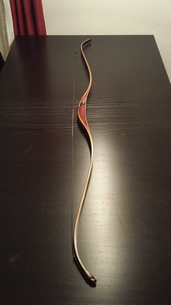

Also habe mal mein letzten Bogen nachgemessen, dieser hat etwa 50#/31". 2x 1mm Glas, Bambus und Stabicore. Etwa 60cm Wurfarmlänge (Fadeout bis Sehnenkerbe), 160 cm Ntn. Kurz nach den Fadeouts habe ich 38 x 10 mm Gesamtstack, nahe der Sehnenkerbe noch 18 x 7 mm. Gleichmäßige verjüngung der Wurfarme, allerdings kein gleichmäßigen Taper und etwas stärker gecurved und etwas mehr Vorspannung.
Nachher mal schauen, ob ich Präsentation mache. Fehlt noch ein Bild auf Standhöhe. Ist erst fertig geworden.

…Gleichmäßige Verjüngung der Wurfarme, allerdings kein gleichmäßigen Taper und etwas stärker gecurved und etwas mehr Vorspannung…
Was bedeutet kein gleichmäßigen Taper, sind da noch parallele Laminate dazwischen?
…und ist es ein Recurve?
DIe Stackhöhe an den Fadeouts, jetzt wird mir einiges klar, dass sind ca. 0,5mm mehr pro Laminat in der Bogenmitte, bei 3 Laminate dann 1,5mm mehr im Stack.
Günter

Ist eher ein Hybridbogen. Baue nur mit 2 Bambuslaminaten. 5mm Belly und 3mm Backing.
Vom Fadeout in Richtung Sehnenkerbe betrachtet hab ich etwa im 1/3 de WA starken Taper. 2/3 leichten Taper und 3/3 keinen Taper in den Laminaten. Auch kein Taper im Griffbereich, weil mal gefragt hast von wo aus messen. Taper im Griff macht kein Sinn. Griff biegt erst im Bereich der Fadeouts und da sind die Fadeouts der Taper.
Sehne hier ist etwas zu lang (alte Sehne kürzer geknotet zum tillern) und den Griff hab ich in der Aufteilung irgendwie versiebt. Arrowpass sitz viel zu hoch... :-X
Mike
P.S.: gerade gesehen, dass deine Laminate falsch im Stack angeordnet sind. Dicke Laminat gehört auf die Bellyseite nicht Backing. Belly sollte 2/3, Backing 1/3 etwa sein. Vermutlich bricht der Belly bereits, weshalb keine Zugkraft aufgebaut wird.
