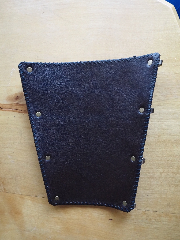

Ich habe mich ein wenig mit dem wunderschönen Werkstoff Leder auseinander gesetzt und die ersten Punzierversuche gewagt. Da ich schon lange einen schönen Armschutz zum Schiessen vermisste bastelte ich mir solche. Das erste Werk mit dem weissen Baum Gondors war nicht so einfach zu punzieren da zu feine Linien. Das zweite Werk mit den gekreuzten Pfeilen wurde schon besser und mittels Hakenösen um einiges praktischer. Das dritte Werk das Gänseblümchen ist ein Geschenk für meine Freundin. Bei diesem Werk habe ich nur 2mm Blankleder als Ausgangslage gewählt, dafür noch ein angenehmes Futterleder angeleimt/genäht. Mit letztem bin ich sehr zufrieden und hoffe es findet Gefallen. Werde in Zukunft sicher noch einiges aus Leder herstellen
Grüsse Tom

Servus, schön exakt verarbeitet gefällt mir gut, punzieren braucht viel Übung, zumindest ist das bei mir so.
Armschutz hab ich auch mit Ösen gemacht, finde ich beim Anlegen einfacher mit einer Hand.
Ist sehr schön geworden, Hut ab!! Wenn Hakenõsen fehlen, gehen auch Horn Scheiben. Horn gibt es auch beim Fressnapf und Co.

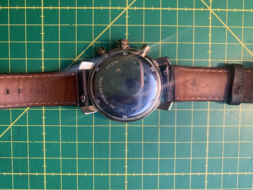

nein diesmal kein Messer von mir, ich habe zwar ein zwei auf meiner Werkbank liegen aber nichts vorzeigbares.
Dies ist mal wieder eines dieser „Dädschdamol“ Projekte. Auf Hochdeutsch - Könntest Du bitte.
Mein Sohn kam zu mir, sein Uhrenarmband löst sich auf und so ein vom Papa selbst gemachtes wäre doch viiiiiiiiel schöner als so etwa profanes gekauftes. Wenn der Sohn dem Papa so kommt kann der Papa nicht nein sagen.
Die Uhr ist von Fossil, also jetzt nicht so die besonders wertvolle Uhr aber dem Sohn gefällt sie.
Das Leder ist Italienisches Butter in Senfgelb, etwas aufgepolstert und das Innenfutter aus naturbelassenem vegetativ gegerbtes Rindleder. Die Schnalle ist neu gekauft, die vorhandene Schnalle hat einen rechteckigen Dorn. Ich habe da kein Locheisen für.
Dies war eins schönes, kleines Projekt für Zwischendurch. Es ist nicht perfekt geworden, das Band könnte and den Stegen etwas enger sitzen.
Ich hoffe es gefällt und danke fürs schauen.
Gruß Roland

Servus, deine Nähte sind vom Allerfeinsten sieht viel besser aus als das Original.
Wie machst du die Nahtlöcher? Einzeln oder mir Mehrlocheisen?

Hallo Thomas,
Ich habe Mehrlocheisen, 2 und 5 Zacken. Meine Favoriten sind von Crimson Hides, top Qualität.
Bei dickerem Leder markiere ich mit den Eisen nur vor und steche dann mit der Ahle nach.
Roland

Deine Arbeit braucht sich vor dem Original nicht zu verstecken, Roland.
