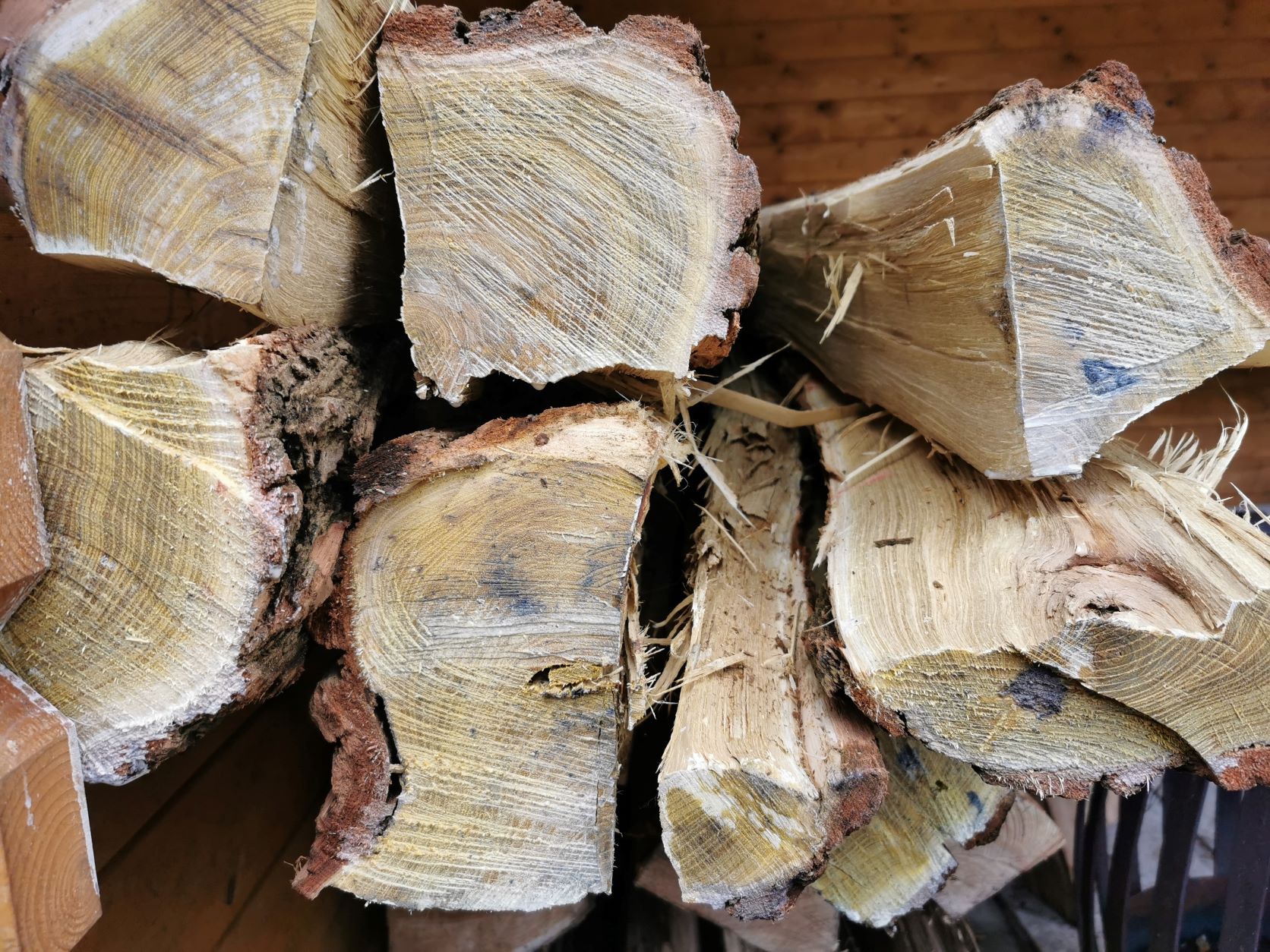

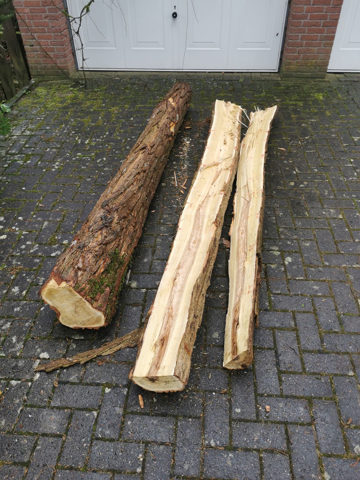

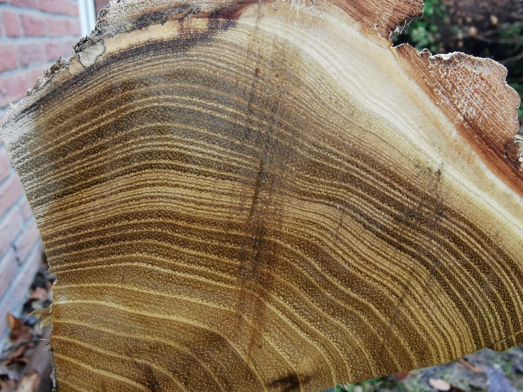

Ich weiß noch nicht, wer mir diese 2,2 m langen Stämmchen vor die Garge gelegt hat. Das finde ich noch raus :D
Robinie, das Spalten war Schweiß treibend und die Viertel sind ganz schön verdreht. Ob daraus mal Bögen werden?
Gruß aus der Heide, Thomas
Perfektion ist ein Affront gegenüber Buddha ;-)
Beiträge: 8822
Hat Dank erhalten: 109 Mal
Re: Es ist Holzzeit! Teil 7

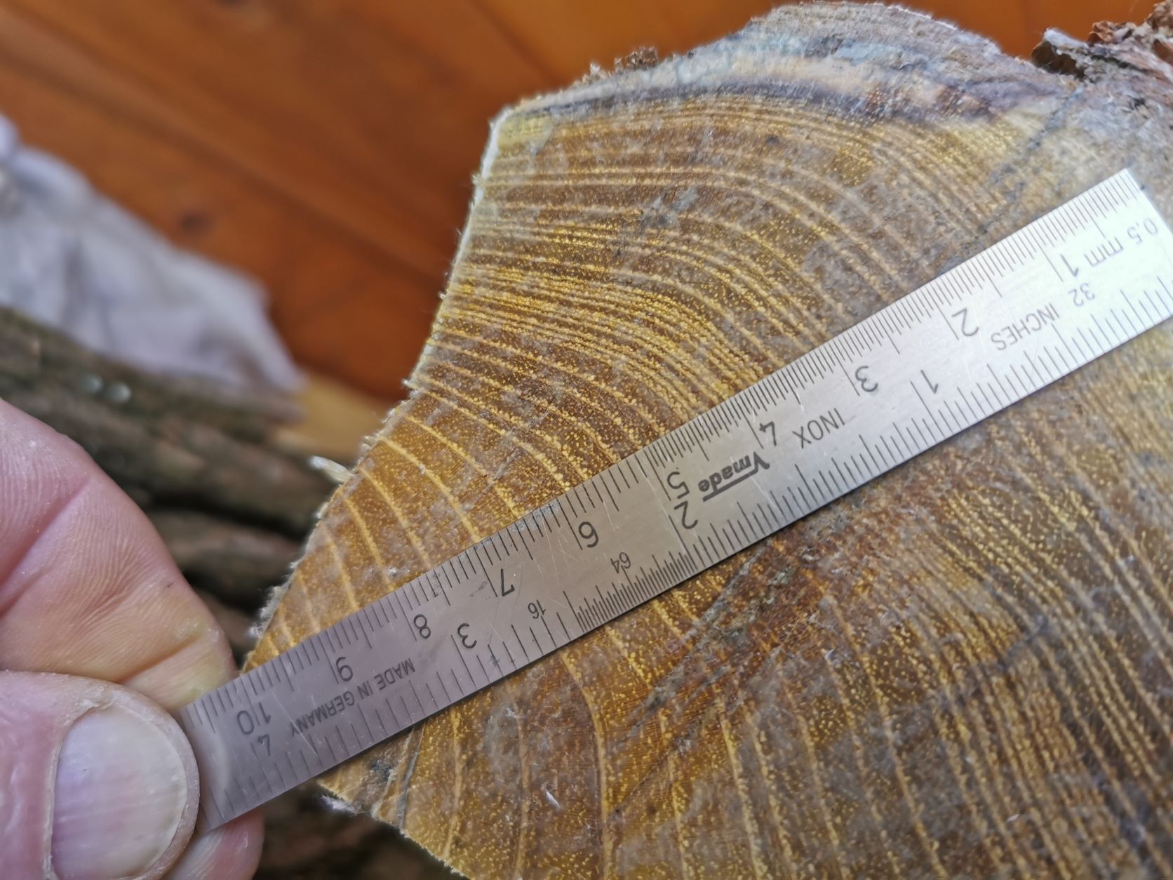

Doch, aber mach mal ein scharfes Macro von der Stirnseite (vorher schleifen und ölen).
Ich würde verdrehte Teile immer im Griff spleißen. Die max. Verdrehung zum Griff hin, so dass der Wurfarm dann halbwegs gerade erscheint.
Beiträge: 8822
Sieht gut aus, gute Bilder, aussagekräftig.
Wichtig ist bei Robinie: wenig poriges Frühholz. Das ist der Fall und außen die dickeren Ringe sind auch da.

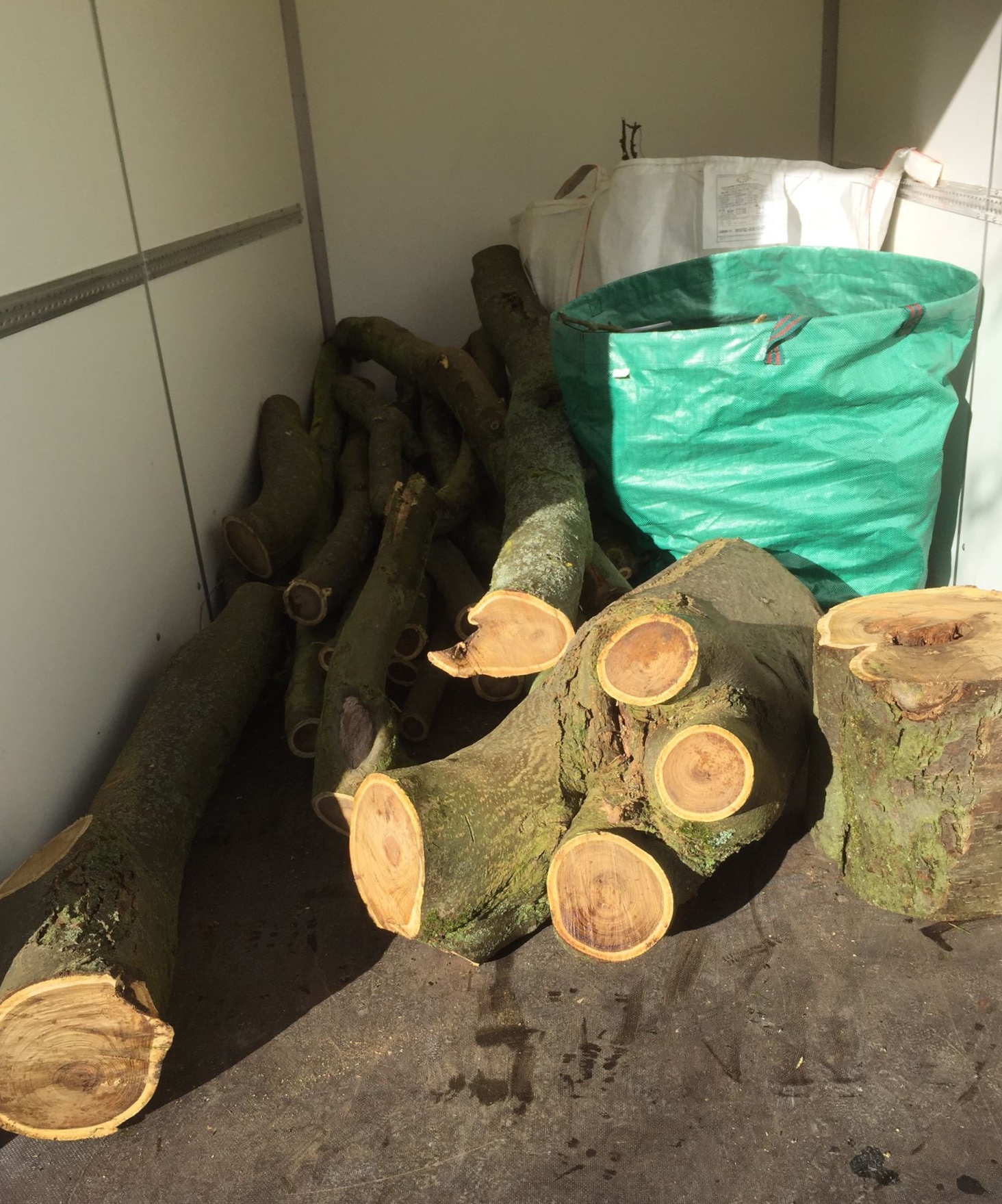

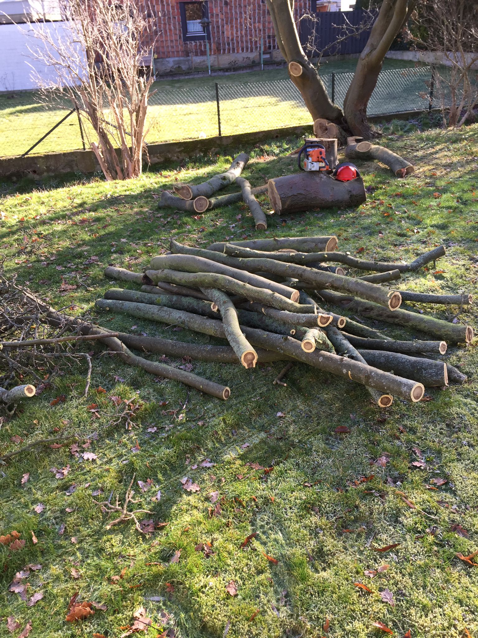

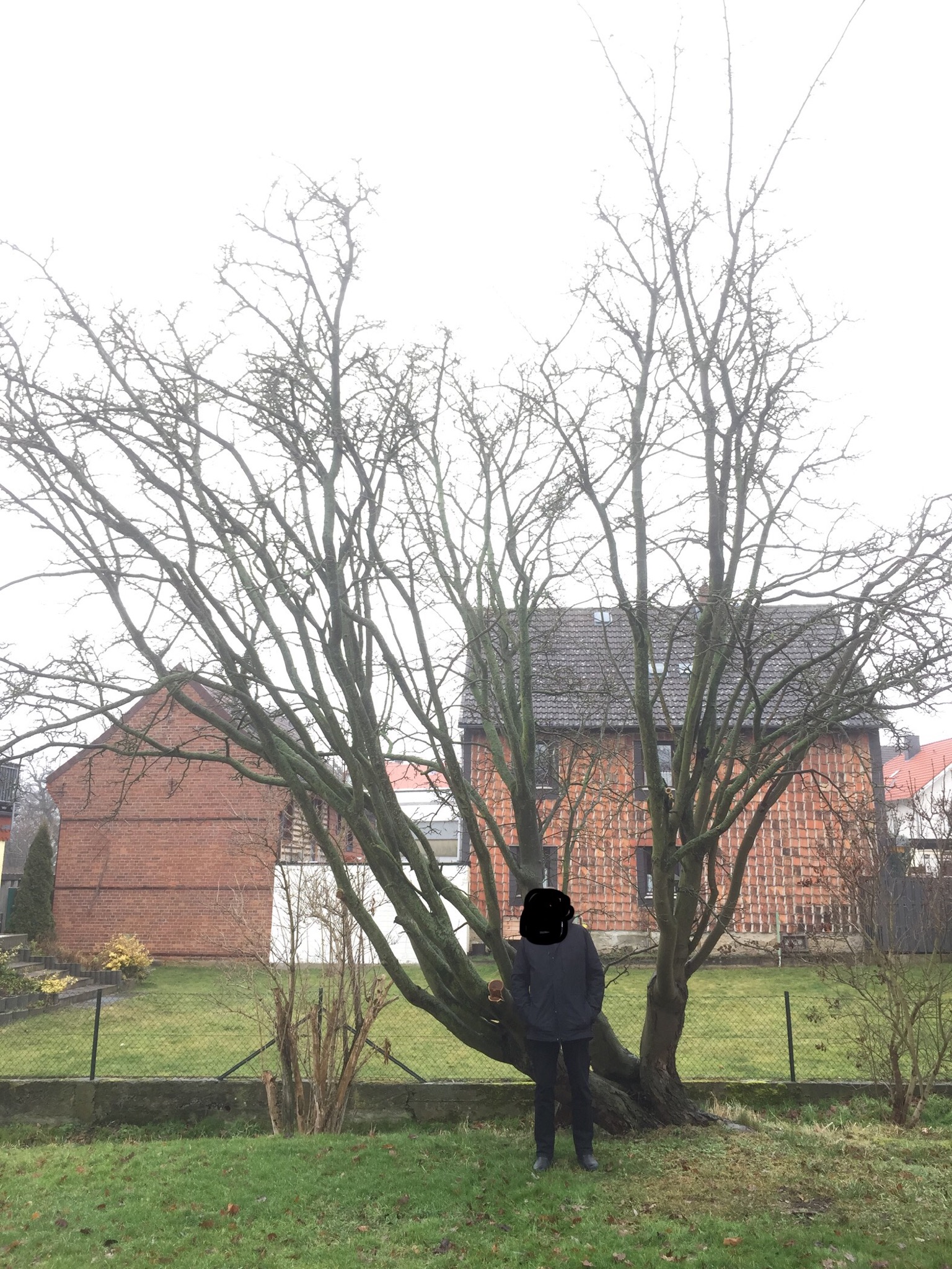

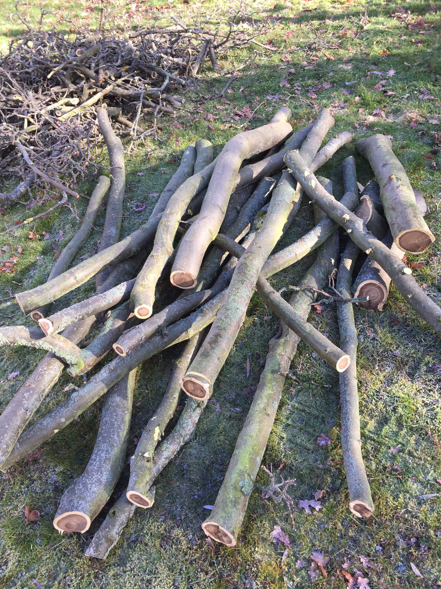

Habe auch mal wieder einen dicken Fisch an Land gezogen :)
Ein netter Mensch aus meiner Region, bei dem ich vor Jahren mal einen Goldregen geerntet hatte, hat mich angerufen und auf diesen Baum aufmerksam gemacht. Durch Zufall hatte er mit dem Besitzer gesprochen und an mich gedacht, als dieser davon erzählte, Baumschnitt zu betreiben. Ich durfte den Linken der drei Haupttriebe kappen.
Habe mich sehr, sehr gefreut!
Beiträge: 3784
Hat gedankt: 186 Mal
Hat Dank erhalten: 62 Mal
Insgesamt ein toller Baum, nur der untere, dicke Stamm hat Kernfäule, die Triebe oberhalb, die für den Bogenbau geeignet sind, waren unversehrt.
Der Rest wird zu Brettern gesägt und zu Drechselholz vorgearbeitet. Hab ich die nächste Zeit gut zu tun.
Werde mir die kommende Zeit immer mal wieder ein paar Staves vornehmen und an der Bandsäge zuarbeiten und die Enden versiegeln.
Der Baum war übrigens etwa +- 30 Jahre alt.
Manchmal muss man lange warten - dann kommen Dinge ganz unverhofft :)

Na da kann man Dir ja nur zu gratulieren.
Übrigens schöner Anhänger, ist das auch Deiner?
Beiträge: 3784
Danke Dirk, der Hänger gehört lieben Freunden von mir, die haben eine Tischlerei und borgen mir den, wenn ich ihn brauche.
Beiträge: 7121
Hat Dank erhalten: 303 Mal
Fetter Fang! Gratuliere.
