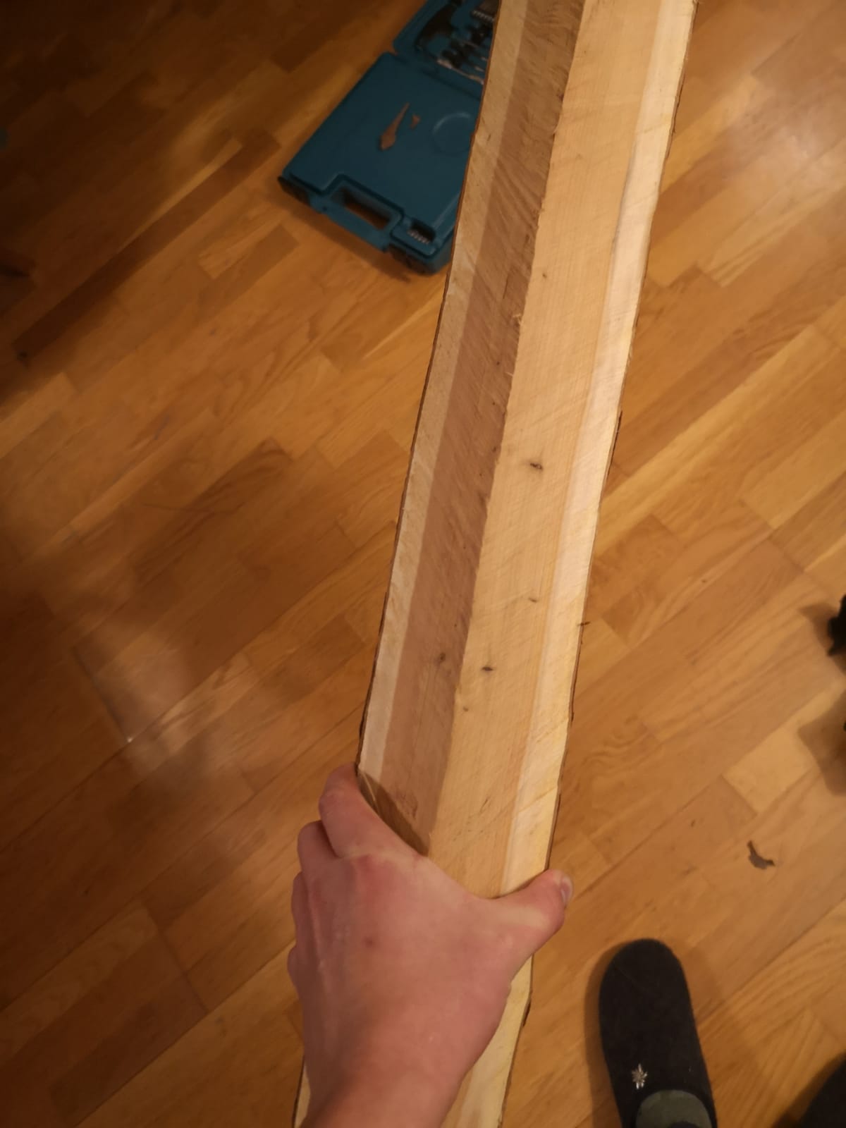

Definitiv Ulme, schöne Zwischenfladerung, tolle Kernfarbe! Neid!

@Thomas: Danke für die Bilder, sehr schön!

Auch mich beutelt der Neid wegen dieser Ulme!!!

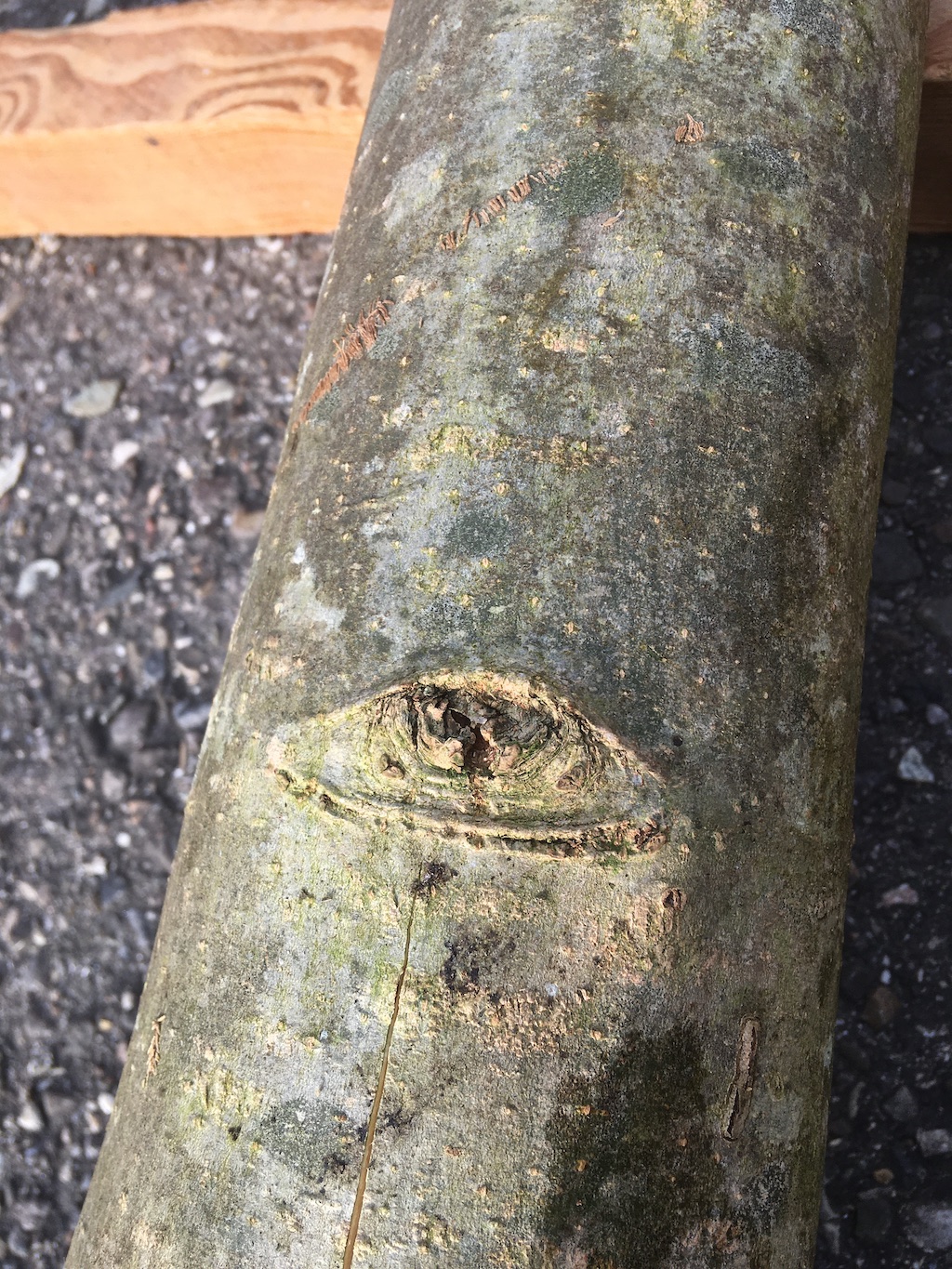

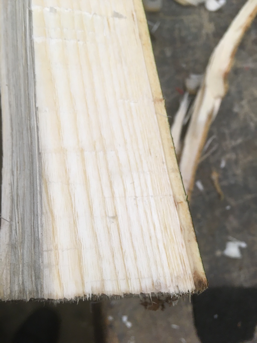

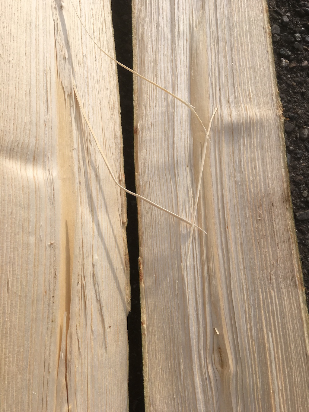

Hallo Zusammen,
Vielleicht Hainbuche?
Habe das hier gefunden, leider konnte ich an der Stelle weil da gerade ziemlich viel
durcheinander abgeholzt wird keine Zweige oder Blätter zuordnen.
Aber vielleicht erkennt es ja jemand auch so.
Besten Dank conti03
Besten Dank conti03

Re: Es ist Holzzeit! Teil 7
Hainbuche hat zerstreuporiges Holz.
Hierbei handelt es sich um einen Ringporer. Bei diese haben wir nur die Esche und die Ulmen mit so hellem Holz/breitem Splint.
Da im Spätholz die Fasern nicht gebändert angeordnet sind handelt es sich hier um eine Esche.
Lg Tom Tom
Lg Tom Tom
Danke an Esche hab ich gar nicht gedacht und Ulme gibt es dort nicht.
Wenigstens Bogentauglich

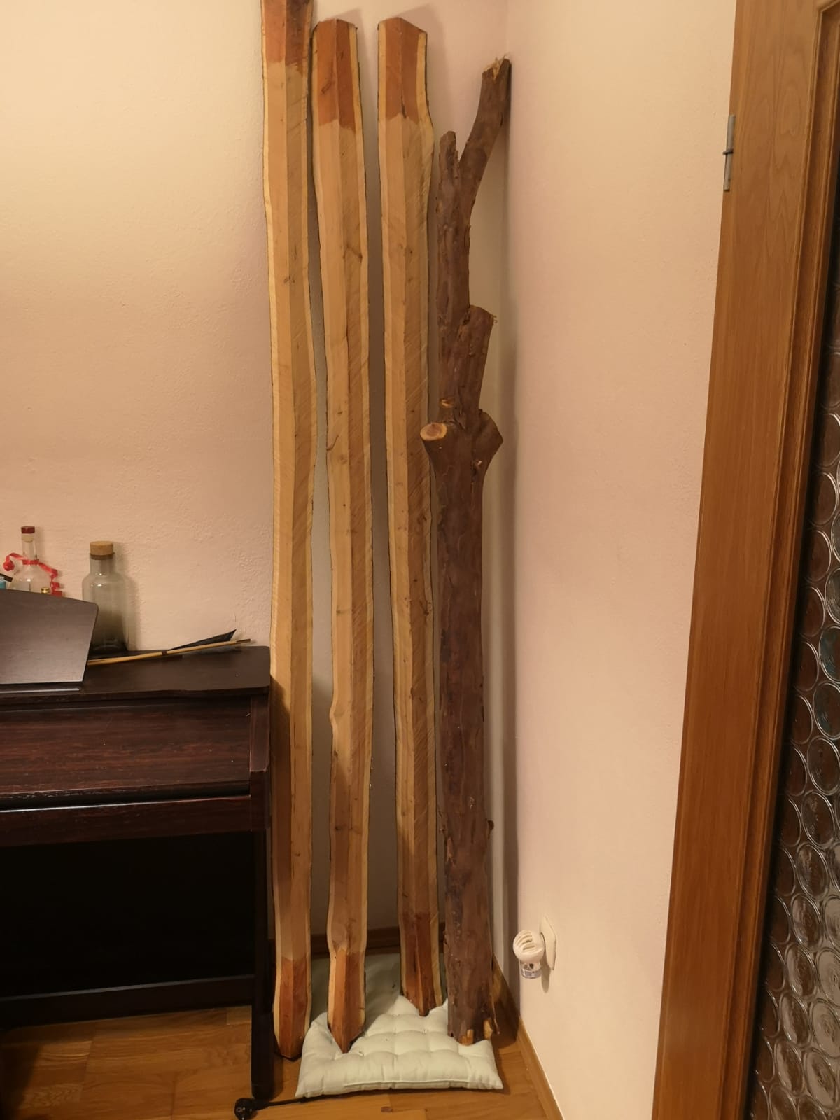

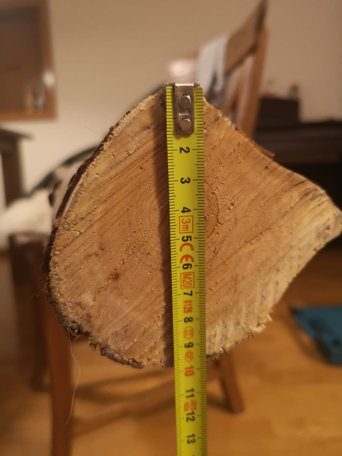

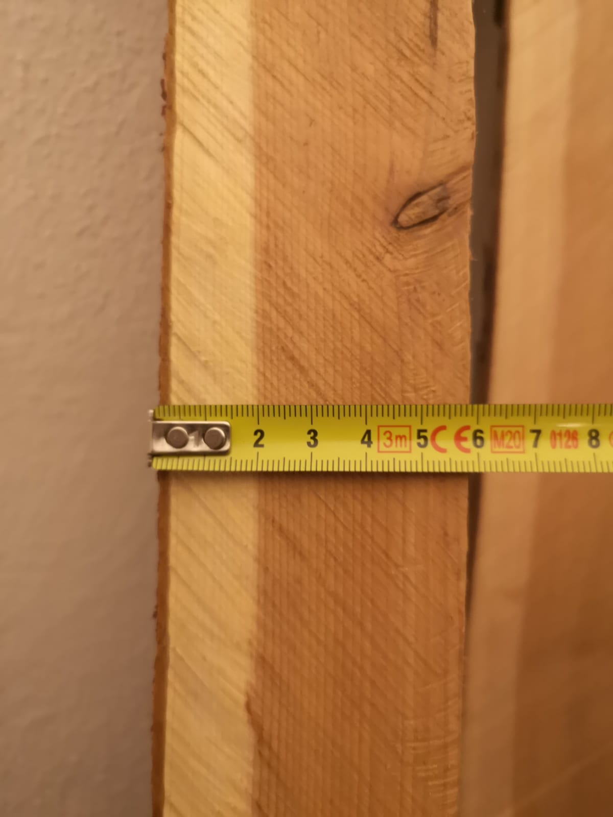

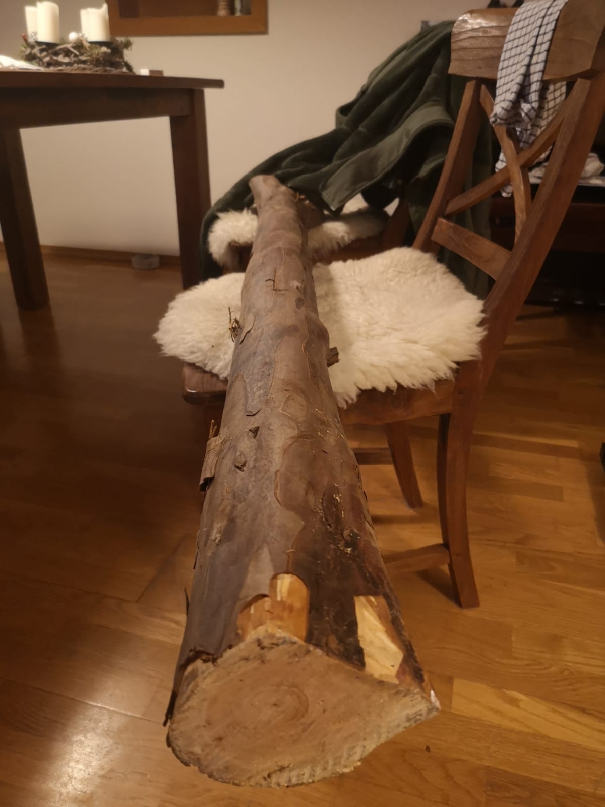

Schaut mal was ich gestern ergattert habe
Mir wurde das Rundholz von einem Baumpfleger angeboten. Der Verkäufer meinte dann auf Nachfrage, dass er noch weiter Stämme habe. Sogar gespalten und eingeleimt. Er kenne sich nicht aus aber ihm habe das so ein Freund empfohlen, wenn er mal einen Bogen bauen wolle. Mangels Zeit würde er die verleimten Staves auch verkaufen
Das beste ist das Holz wurde im Sommer 2019 gefällt und eingelagert, kann somit denk ich bald verarbeitet werden.
Wenn's ned zu trocken gelagert wurde, aeusserst fein.

Klasse Holz.
Wär doch toll wenn das viele Baumpfleger machen würden statt das gute Gehölz durch den Häcksler zu jagen.
Vielleicht könnte man das ja in einem Baumpflegerforum einstellen und diese könnten es dann
hier anbieten.
hier anbieten.
Wurde unterm Giebel in einer Schreinerei gelagert. Die teilt sich der Baumpfleger mit anderen Schreinern. Denke aber man würde ja trocknungsrisse sehen wenn es zu trocken gelagert worden wäre oder?
Schwierig zu sagen.
Einfachste Lösung: schneid nen dünnen Span vom Splint ab und bieg ihn. Ist er noch zäh und bricht erst bei extremer Belastung ist alles gut. Vertrocknete Eibe bricht wie Zwiback mit lautem Knall.
Schönes Holz
Lg Tom Tom
