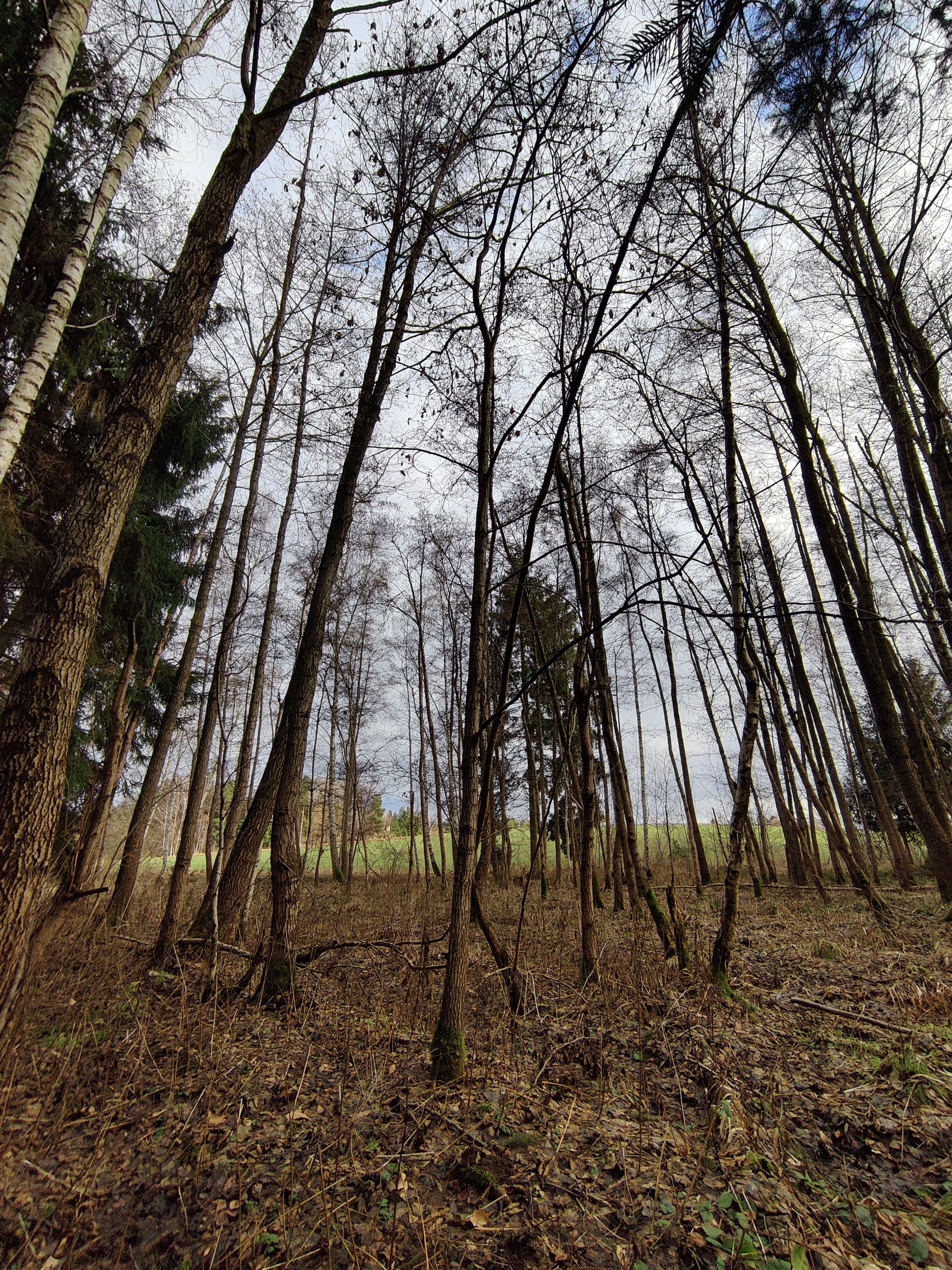

Heute hat es sich zufällig ergeben dass ich mit meinem Vater auf Holzsuche gegangen bin. Hab bei der Gelegenheit gleich ein paar mehr geschnitten.
Aber um den Titel etwas kürzer zu halten hab ich mal nur meine beiden Favoriten aufgeführt. Und zum Schluss noch die Gesamtausbeute. Von links nach rechts 2x Eiche, 2x Holunder, 2x Esche und 1x Salweide

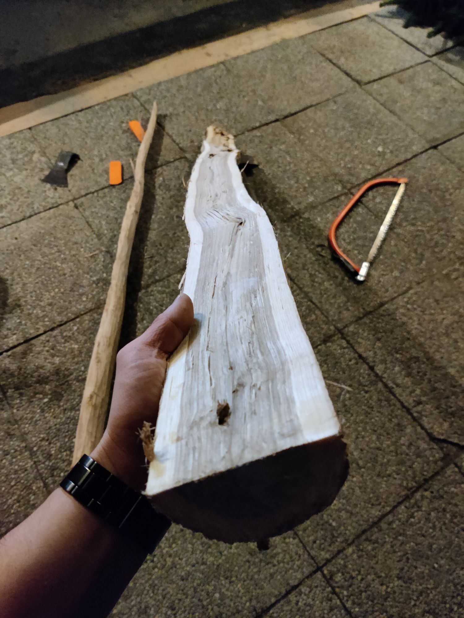

Heute hab ich mal bei der Eiche den Bast mit dem Rücken vom Ziehmesser abgeschabt.
Dann die Sehnenlage kontrolliert. Sieht soweit gut aus.
Den Griff werde ich vermutlich so platzieren dass der Arrowpass beim Ast liegt, und der Pfeil somit durch den Faserverlauf etwas besser passieren kann.
Bisher macht das Holz einen guten Eindruck auf mich. Wirkt durchaus langfasrig.
Hier das bisherige Zwischenergebnis. Den Stave hats ca 5cm reflex gezogen. Und hier noch die heutigen Werkzeuge

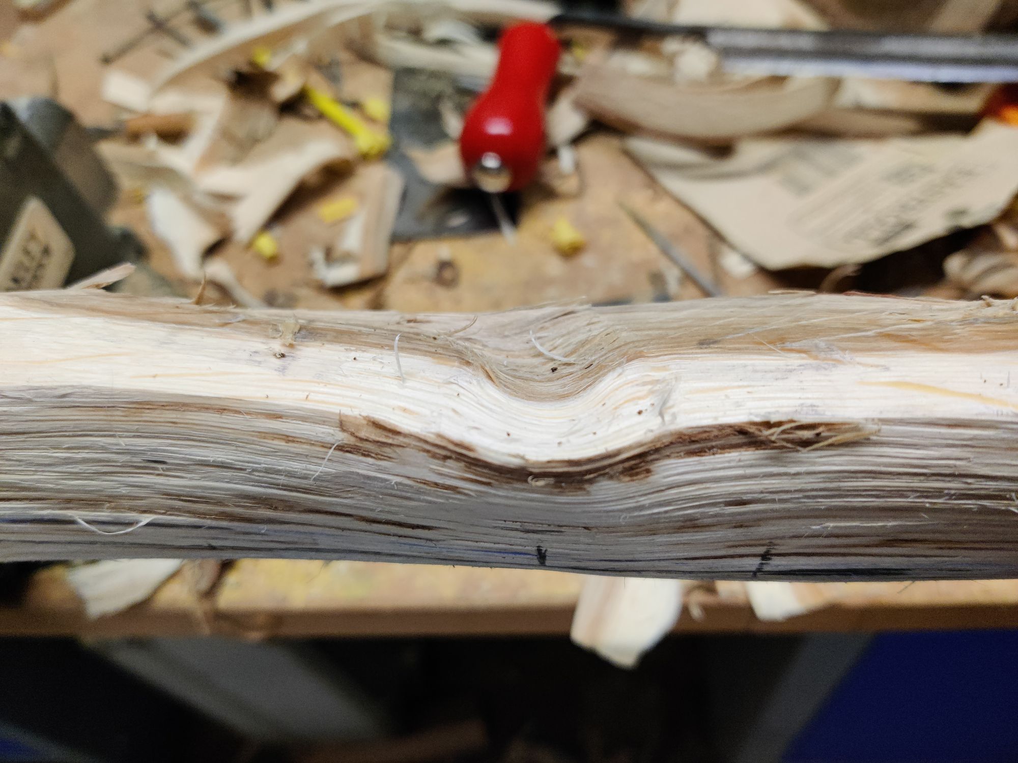

Heute hab ich mich mit den Ästen befasst. Ich hab beschlossen alle zu umschiffen. Alle die nach hinten durch gegangen sind hab ich mit dem Reifmesser ausgehebelt und der Lebendast der zur Seite weggeht wird vorraussichtlich als Zierelement im unteren Fadeout bleiben. Den hab ich vorerst nur mit der Japansäge gestutzt.
Dann hab ich mir mit der Schlagschnur eine Mittellinie gesetzt, den Griff geplant, einseitig den Bogen aufgezeichnet und mich mit dem Reifmesser angetastet. Leider hats mir dabei eine Furche ins Holz gerissen. Deshalb hab ich ihn mal quer auf den Tisch geschnallt, in der Hoffnung dass ich dann nach dem Trocknen ne bessere Sehnenlage habe. Also wird er wohl jetzt erst mal ein paar Tage im Keller trocknen.
Werkzeuge sind die selben wie gestern + der Japansäge die ja auf einem der Fotos schon zu sehen ist.
