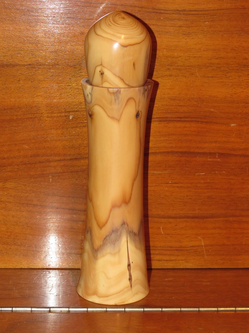

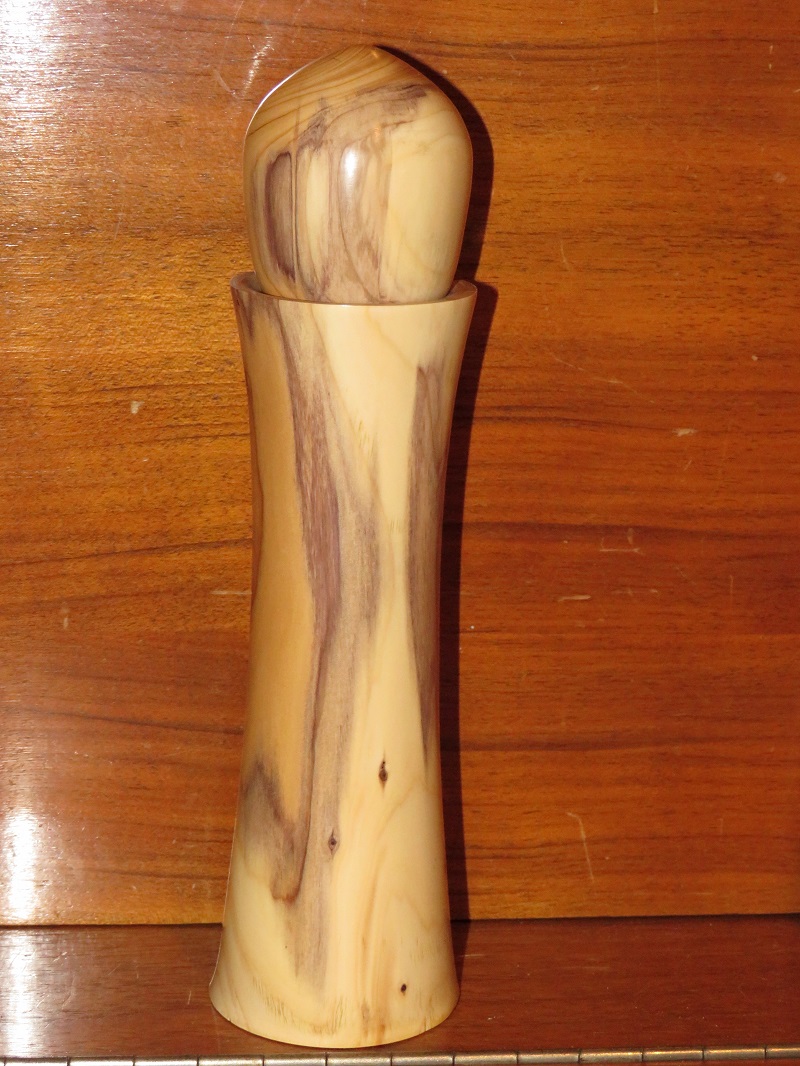

Diese Eibe wollte kein Bogen werden und war für den Kamin zu schade. Also die Weihnachtsfeiertage genutzt und der buckligen Verwandschaft den Rücken gekehrt. Herausgekommen sind Pfeffermühlen:

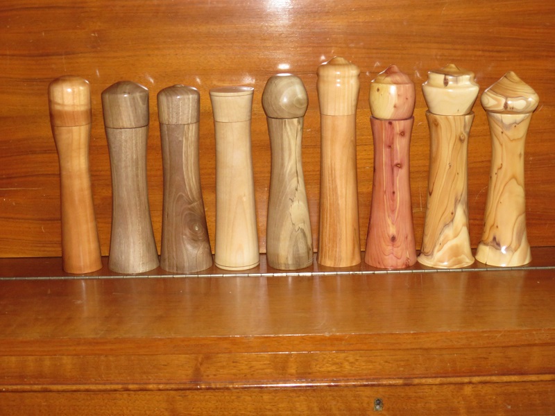

Auch andere Hölzer mussten herhalten ;D Eiche, Walnuss, Esche, Kirsche und Wacholder
Einen guten Rutsch und bis nächstes Jahr
Grüßle
Doralf

;D Mit Hartöl eingelassen. Dann mit Holzwachs und Carnaubawachs an der Schwabbelscheibe poliert. :D

Nope, die Innenbohrung mit 25 mm hab ich mit Tungöl eingelassen. Der Pfeffer wird durch das Keramikmahlwerk zerrieben. Wo soll da Eibe herkommen. Und wenn, dann in homöopathischen Dosen.

Ich nehm die dritte von Rechts ;D
Ist das Juniperus c. oder Juniperus v.?
Lg Tom Tom

doralf.vom.wald hat geschrieben: 31.12.2021, 07:55 ...hab ich mit Tungöl eingelassen.
Was nebenbei auch ned grad so gesund ist. Zumindest unausgehaertet

Tom Tom hat geschrieben: 31.12.2021, 08:02 Ich nehm die dritte von Rechts ;D
Lg Tom Tom
Also irgendein Juniperus isses. Der Garten-Baum ist höher als das Haus und das war ein dicker Ast davon. Es war leider auch das einzige Stück davon, der Rest ist durch den Kamin gewandert. Aber immerhin.
Lg Tom Tom
Also eher Juniperus virginiana. Aber leider schon verkauft. Und alle Eiben, das eine Stück Eiche und ein Walnuss sind auch schon weg. Sorry.
Es sei denn du schaffst etwas Holz her (30 cm lang und mindestens 6 cm dick) dann können wir auch was individuelles gestalten ;D
