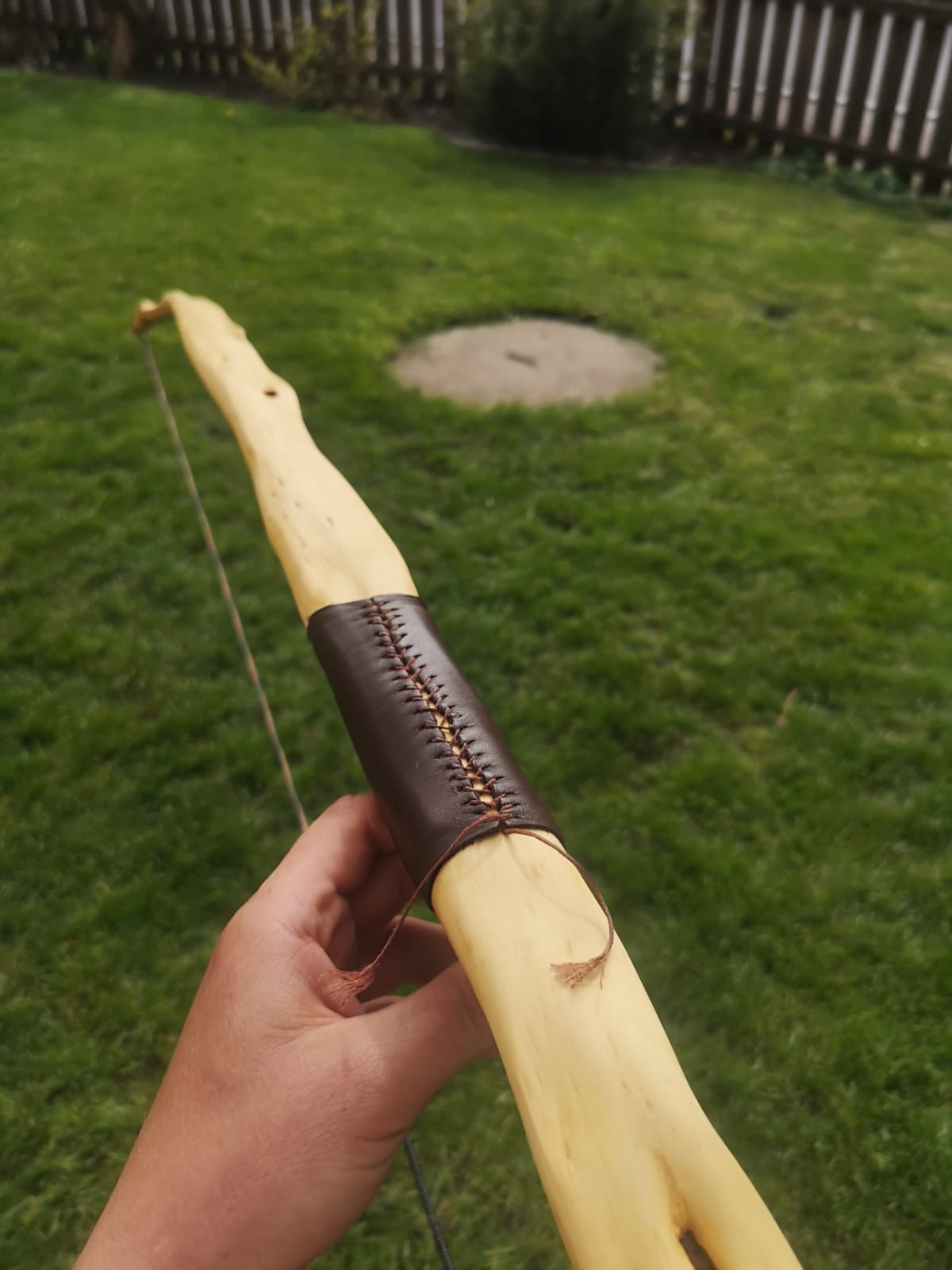

Servus zusammen,
Habe mich ja vor kurzem vorgestellt und angegeben, meinen ersten Bogen vorstellen zu wollen. Hier ist er nun. Aufgrund einiger Äste und dem "Cut" der Motorsäge am Bogenrücken war es mir nicht möglich mein angestrebtes Zuggewicht von 40# zu erreichen. Er gefällt mir aber trotzdem und ich bin froh, dass er auch noch funktioniert. Im Moment ist er schon seit ein paar Monaten mein Begleiter auf dem 3d Parcour. 8)
Ach ja, getillert habe ich den Bogen mit Hilfe von Videos, da ich noch keinen Tillerbalken gebaut habe. ::)
Leinölfinish scheint als Schutz zu funktionieren.
Sehne: 12 Strang Dacron selbst flämisch gespleißt.
Hab schon viel schönere Hornoverlays bei euch gesehen, hab den Übergang aber nicht schöner hinbekommen, ohne den Splint zu verletzen.
Das war der ursprüngliche Stave.

Wow, Erstlingswerk?
Allergrößte Hochachtung meinerseits.
Und ein herzliches Willkommen im Club, aus Oberbayern.
Beiträge: 4000
Hat Dank erhalten: 39 Mal
Re: Meine erste Eibe 65", 27#@30"
WOW Topp Einstieg. Schönes Finish und die Nocken sind sauber gearbeitet. Der Tiller ist etwas Grifflastig, aber bei dem Zuggewicht noch im Rahmen.
Gefällt mir sehr gut.
Für den nächsten:
Solche Stellen werden bei höherem Zuggewicht, bzw anderen Hölzern meist zum Bruch führen.
Bei Eibe kannst du solche Stellen flach ausschleifen. Dadurch ist die Durchtrennung der Fasern nicht so aprupt.

Bowster hat geschrieben: 17.12.2021, 18:01 Wow, Erstlingswerk?
Nicht ganz, mein erster ist aus einem Ast der selben Eibe entstanden und beim ersten Vollauszug explodiert. :D Vielen Dank und ebenfalls einen schönen Gruß aus Oberbayern.

[quote="Tom Tom" post_id=580298 time=1639761972 user_id=114985]
Für den nächsten:
Danke 8)
Tiller zu grifflastig heißt, dass ich im griffbereich zu viel weggenommen hab?
Danke für den Tipp mit dem ausschleifen. Dachte mir nur, dass ich an der ohnehin schon geschwächten Stelle nicht noch mehr Material wegnehmen sollte. ???

Bogenbas hat geschrieben: 17.12.2021, 20:53 Ein Foto vom abgespannten Bogen seitlich betrachtet wäre schön. Dann kann man den Tiller besser beurteilen.
Danke auch an alle anderen für euer Lob ;)
Ein Foto vom abgespannten Bogen, seitlich wird in Kürze kommen.
Und nein ich bin kein Tischler, habe auch keinen Handwerksberuf gelernt. Muss aber sagen, dass der Bogen ewig lang gedauert hat. ::)

Was ist da denn los? Ich bastel auch gerade meine erste Eibe aus einem schwierigen Stück und es sieht ganz gut aus, aber dagegen sah und sieht meine Eibe aus wie eine glattgehobelte Dachlatte. Und ich dachte schon ich bin experimentierfreudig, weil ich die Warnungen in den Wind schlug und es trotzdem probiert hab. :D
Das gute an solchen Stücken ist ja dass man viel ausprobieren kann und man nicht verliert außer Zeit, wenn es schief geht. An sowas lernt man viel und riskiert nicht ein Premiumholz zu versauen.
Und du hast bisher nur einen weiteren Bogen gebaut? Unfasslich... Bin auch gespannt auf das abgespannte Seitenprofil, aber ich denke so oder so ist es schon eine Leistung dem Stück etwas Bogenartiges zu entlocken...

Da hast Du Dich erfolgreich durch ein schwieriges Stück Holz gearbeitet, prima. Ein sehr schönes Erstlingswerk.
Auf dem Vollauszugfoto ziehst Du keine 30" würde ich sagen.
