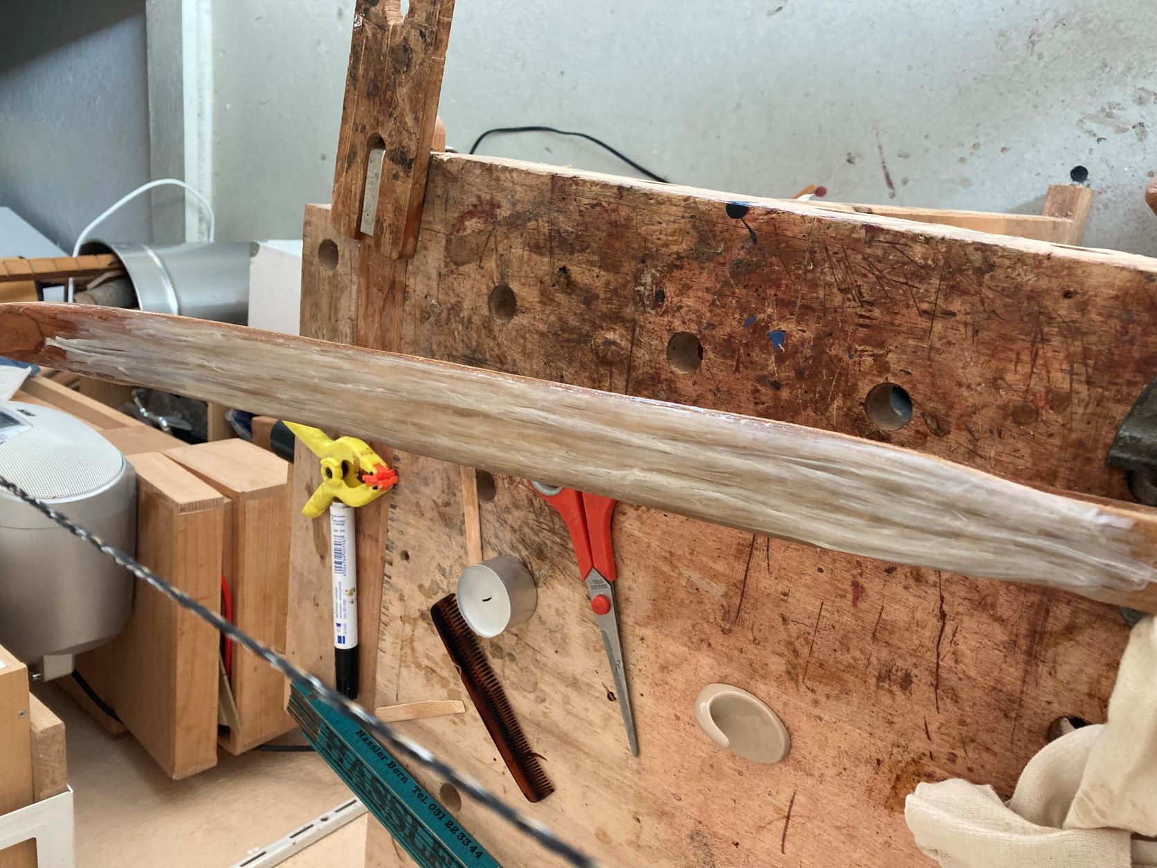

Trocknen in Wickelung. Nach zwei Tge wurde die Wickelung entfernt, nach drei weiteren Tge wurde getillert und anschliessend die zweite Schicht
Belegen abgeschlossen

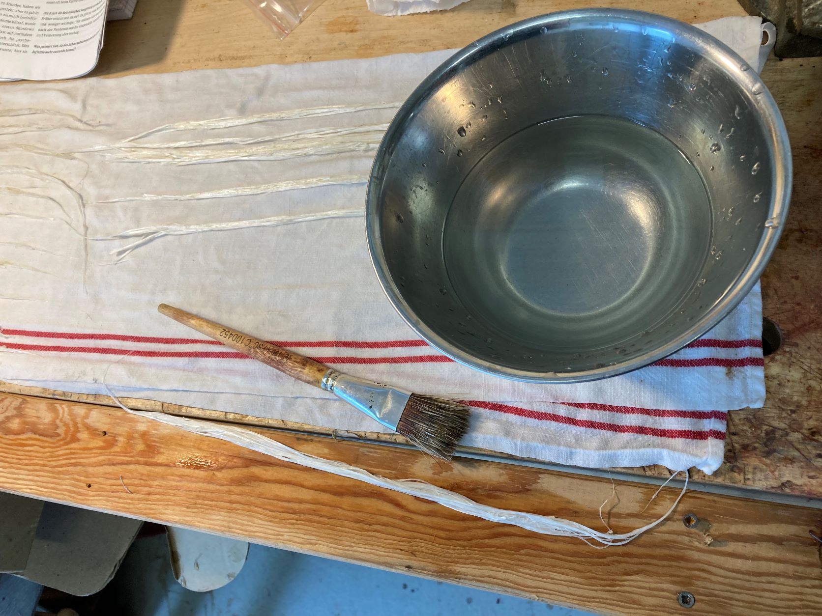

Vorbereitung zum Auftragen der Sehnen
Sehnenbündel vorbereiten: Einweichen, auskämmen, bereitstellen

Ich habe ich noch nicht in Kompositbogenbau versucht oder gar geübt, aber:
Was du als Unterschrift unter deinem obersten Bild schriebst, ließe mich vermuten, dass du die Trocknungszeit leicht untertrieben hast.
Außer du hättest anstatt "nach drei weiteren Tge.." "nach drei weiteren Monaten..." gemeint.
Alle sehnenbelegten Bogen, von denen ich hier las, waren je nach Schichtdicke über mehrere Monate trocknen gelassen.
Berichtigt mich bitte, wenn ich etwas falsch interpretiert hatte. Ich habe heute Morgen den Faden nicht nochmal von Anfang an gelesen.

Nordicus hat geschrieben: 24.10.2021, 12:38 Also r<eicht es, die Bündel nur 10-30 Minuten im Wasser einweichen.
Nur wenn deine Sehnen genauso fein wie die vom Karpo sind. Solang da keine Werte existieren, kannst du so eine Aussage vergessen.

Hast Du die Silikatschicht von der Bambus-Außenseite eigentlich komplett entfernt? Auf dem Foto "Vorbereitung zum Auftragen der Sehnen" sieht das nicht so aus, ist aber schwer zu erkennen. Hast Du mal geprüft ob die Sehnenlage wirklich fest verklebt ist?
Du schreibst am 31.10. dass Du 2.5 cm Reflex in den Bambuskern eingedämpft hast, aber nur die Hälfte erhalten blieb, also 1,25 cm. Das ist praktisch kein Reflex. Ich bezweifle, dass Sehne in der Lage ist eine fast gerade Bambusleiste in einen Reflex zu ziehen.
Beiträge: 3544
Hat gedankt: 33 Mal
Hat Dank erhalten: 185 Mal
Re: Kompositbogenbau nach Anleitung Reflexbogen
Was Neumi schreibt mit der nicht entfernten Wachsschicht, ist ein grober Fehler. Da sich mit dieser Schicht der Hautleim nicht richtig vernetzten kann. Wie dick sind deine Sehnenschichten? Wieviel Schichten hast du aufgetragen und wie lange hast du ihn trocknen lassen? Das zweite Problem mit de Wachsschicht ist, das Wasser kann durch sie nicht entweichen, d.h. es dauert viel länger bis er trocknet.
Ich wässere die Sehnen nur 10min. und dann sind sie vollkommen weich, da muss man nicht stundenlang wässern. Der Leim und das Wasser mit dem du Sehnen wässerst und abwäschst sollte die 50°C nicht überschreiten, sonst sind die Sehnen hinüber, bzw. ziehen sich zusammen. Prüfe mal bitte, ob die eine einzelne Sehnenstrang in den Händen zerreißen kannst!? Sollte das so sein, dann taugen die Sehnen nichts.
PS: Ich lese gerade , das du den Bogen bereits nach drei Tagen getillert hast?!!! Karpowicz hat den Richtwert von ca 2 Wochen pro 1mm Schicht angegeben, die sollte der Bogen auch ruhen. Um so mehr Schichten du aufträgst, um so länger sollte der Bogen trocknen. D.h. bei einem Bogen mit 3mm Sehnenschicht(3 Schichten) sollte er 3 Monate trocknen, dann kann man sicher sein, dass alles Wasser aus dem Bogen heraus ist. Je nach Umgebung, kann es auch schon früher so weit sein. Ich wiege ihn nach dem Sehnenauftragen und immer wieder zwischendurch, selbst wenn er kein Wasser verliert warte ich bis er 2-3 Wochen kein Reflex mehr zieht. Dann kannst du sicher sein, dass er wirklich trocken ist...
Wenn du mehrere Schichten auf den Bogen aufbringst, sollte zwischen dem Aufbringen der Schichten nicht länger als 1 Woche-max 2 Wochen vergangen sein, das sonst die Schichten sich nicht so gut vernetzen.
