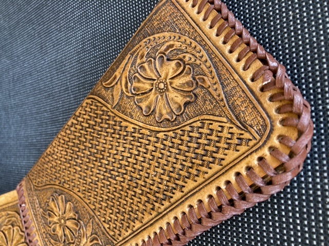

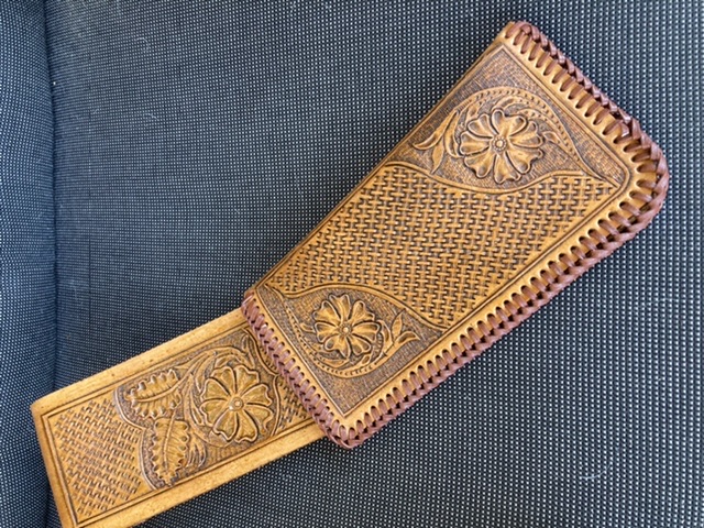

Anbei ein für meine Frau gefertigter Köcher

Starkes Handwerk. Sehr schön geworden. Daumen hoch 👍

Sehr präzise gefertigt.

Hat viel Spaß gemacht, aber das Färben klappt nicht immer so wie es soll

Das mit dem färben liegt wahrscheinlich an der nicht fettfreien Oberfläche.
Durch die Bearbeitung hinterlässt du auf der Oberfläche feine Fettschichten und andere Stoffe die du durch das händeln mit HAnd und Finger aufträgst. Man sollte vor dem Färben die Oberflächen gründlich reinigen. Ich mache das mit Aceton oder Silikonreiniger.
DAnn die FArbe auftragen und anschliessend gründlich nachfetten.

Ich habe dort Fiebings antique finish ( die Paste) benutzt und anschließend mit Fiebings Resolene überzogen.
Die Farbe ich mit einem feuchten Tuch in das trockene Leder eingerieben. Bei dem Armschutz habe Fiebings Dye auf Wasserbasis verwendet, 2x aufgetragen, das ist mir aber zu dunkel, und anschließend wieder mit Resolene versiegelt .

Dankeschön. Du hast bestimmt Recht, entfettet habe ich es tatsächlich nicht
