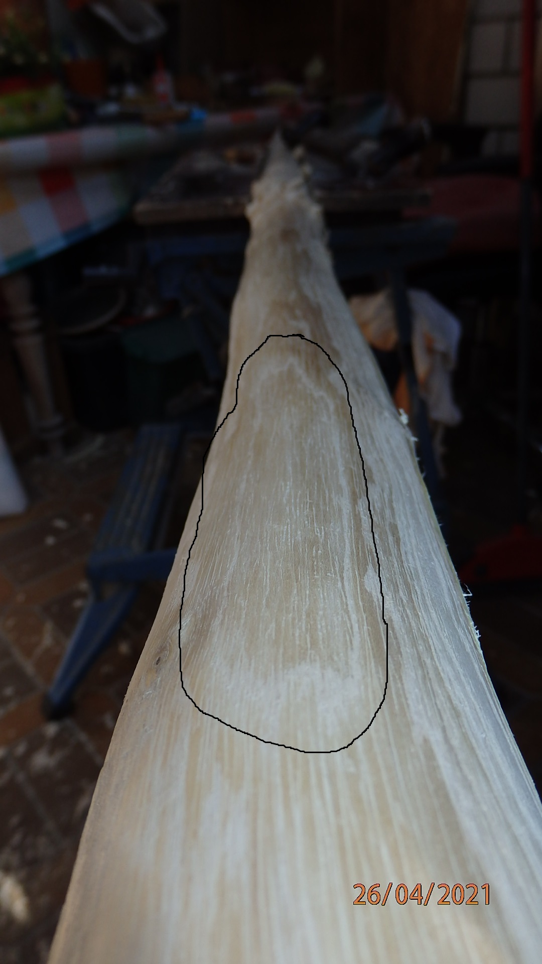

beim Freilegen eines Jahresring habe ich etwa 20cm vom Bogenende wohl etwas zu tief geschnitten bzw. gekratzt, siehe Bild.
Was meint Ihr, ist das halb so wild oder sollte ich jetzt auf den "angekratzten Ring" gehen?
Danke für eure Einschätzungen
Gruß Jochen

Ich würde das meditativ angehen, und den nächsten passenden Ring freilegen.
Hast Du evtl. noch ein aussagekräftiges Bild von der Stirnseite?
Bzw. wenn das dieser Stave ist, würde ich auf jeden Fall den nächsten einigermassen passenden Ring freilegen

Da musst du nochmal üben. Das geht gar nicht.
Du musst alles bis zum unteren Ring wegmachen.

Wie meine zwei Vorredner schon meinten musst du den markierten, freigelegten Ring als neuen Bogenrücken verwenden.
Deine Robinie scheint aber auch recht dünne Ringe zu haben.
Lg Tom Tom

Tom Tom hat geschrieben: 26.04.2021, 17:14 Deine Robinie scheint aber auch recht dünne Ringe zu haben.
Und mehr Frühholz als Bögen gemeinhin gut tut. >:(

Der unterste Jahresring im Bild sieht auch schon angeschnitten aus. Ich erkenne da querlaufende Einschnitte.
Mir fällt das Freilegen am Einfachsten wenn ich immer nur einen Ring auf einmal abtrage. Und sehr dünne Ringe sind dann für mich mit dem Ziehmesser schon zu gefährlich, die trage ich lieber mit der Ziehklinge ab. Dellen kann man mit nem scharfen Schnitzmesser ausheben (bei dicken Jahresringen) und/ oder mit ner Schwanenhalsklinge.
Ich weiß nicht ob das auch bei Robinie geht aber bei Esche lässt sich das Frühholz mit der Ziehklinge quer zu Faser wegschieben/ absprengen, ohne den Ring darunter zu verletzen.

Danke für die Einschätzungen. Ich werde dann wohl den nächst-tieferen Ring nehmen.
Ja, die Ringe sind bei dieser Robinie sehr dünn. Ist das gut oder schlecht oder weder/noch? Auf jeden Fall ist es schwierig, einen dünnen Ring sauber freizulegen, vor allem für mich als Anfänger.

Also duenne Ringe sind bei Laubholz nicht gerade erstrebenswert. Wenn dann noch der Fruehholzanteil hoch ist (seh ich in dem Foto nicht), machst besser Loeffel draus. Bevor da noch viel Arbeit reinsteckst, mach erstmal ein gutes Foto mit Massstab von der Stirnseite. Am besten anschleifen und oelen/nassmachen.

Bei der gehoert, wie der Neumi ja schon geschrieben hat, ein bissl mehr runter. Ob da der Rest noch ein Bogen wird???

Gerade bei Robinie sollte der Rückenring mind 3 mm dick sein. 4-5 wären optimal.
Außerdem galt früher die Regel: Robine > Rückenring muss schon Kernholz sein!
Verschiedene Versuche haben gezeigt, dass auch kernholz-nahe Splintringe funktionieren.
ABER
Der äußere Ring der oben als Querschnitt gezeigten Robinie sieht ziemlich vertrocknet aus!
Das mag Robinie nicht so... Falls das Deine ist:
Je weiter innen Dein Rückenring liegt, desto sicherer ist er noch nicht übertrocknet..
