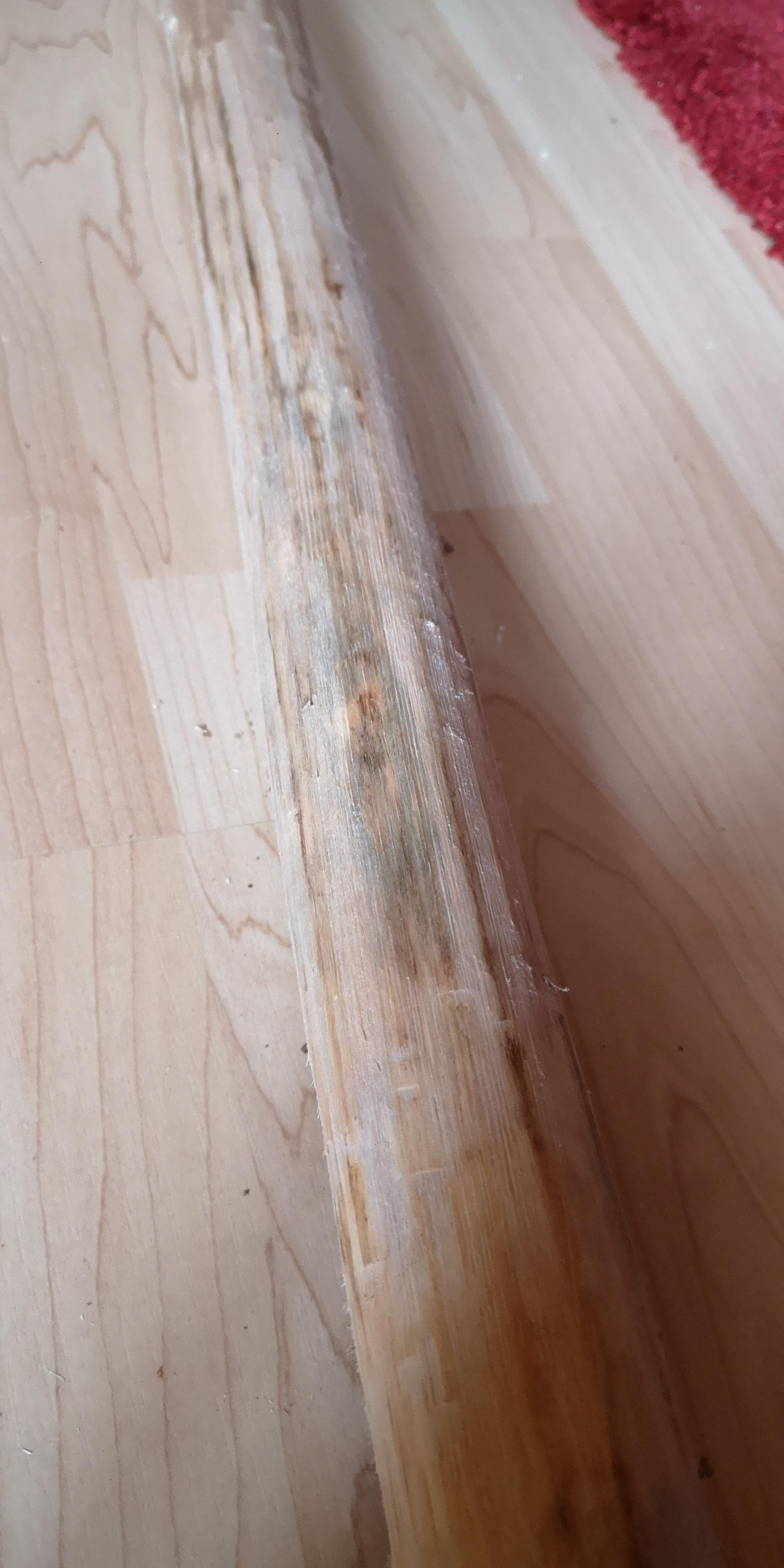

Ui, na wieder was gelernt.
Ich hab meine Stämme bisher immer mit der Rückseite des Ziehmessers geschält und noch keine Probleme gehabt. Aber auf jeden Fall danke für den Hinweis, werde ich künftig beherzigen 😊

Ruecken vom Ziehmesser nehm ich immer bei Hartriegel. Der steckt das weg. Hasel nicht

Ich nutze auch die Rückseite meines Ziehmessers - habe aber die Kanten mit dem Bandschleifer verrundet. Geht so wunderbar und der Rücken ist noch immer heil geblieben.

Nehmt was ihr wollt. Solang ned hinterher der halbe Rueckenring fehlt, wie auf den Bildern, ist das komplett wurscht ;D
Bei Koordinationsinsuffizienz sollte man allerdings eher stumpfe Gegenstaende nehmen

fatz hat geschrieben: 14.04.2021, 07:33 Nehmt was ihr wollt. Solang ned hinterher der halbe Rueckenring fehlt, wie auf den Bildern, ist das komplett wurscht ;D
Habe ich hier wirklich den halben Rückenring entfernt? Hab vorher zig Videos geschaut und mich eigentlich nicht komplett unbedacht ans schälen gemacht.
Hab auch schon den ein oder anderen Bogen so gebaut, mit dem selben Schälverfahren, und da gab's keinerlei Risse oder ähnliches.
Gut ich hab jetzt sicher keine high-end Bögen mit 60Lbs daraus gebaut aber ist auch nicht so, dass die gar keine Power haben. 🤔
Hab 7 oder 8 Stämmchen zum trocken auf die selbe weise geschält und zum Trocknen im Keller. Mach mir keine angst, nicht dass ich die jetzt alle in die Tonne schmeißen kann. 😅

Servus, gesunde Frische Staves lassen sich viel leichter schälen als Trockene, mit dem Rücken des Ziehmessers passt das schon und beim nächsten Bogenbau siehst du ja ob er über den Rücken bricht.
Dann kannst du ja immer noch bei den Anderen ein Backing aufbringen oder einen Ring abtragen (außer bei Hasel).
Keine Panik es gib meistens eine Lösung.

download/file.php?id=117598&mode=view
Da siehst du eindeutig Schneidspuren am Holz

Schade, dass ich den thread nicht vor ein paar Wochen gelesen habe. Meine beiden Erstlingswerke aus 7 und 8 cm dicker Hasel sind ohne (von mir als noob) erkennbaren Baufehler und ohne erkennbare Holzverletzung gebrochen. Der erste beim Tillern, da hielt ich es noch für eigene Blödheit, der zweite bei Vollauszug ungefähr beim 30. Schuss. Ganz komisches Bruchbild. Jeder Jahresring ist an einer anderen Stelle gerissen, mal 5cm Richtung Tip, mal Richtung Griff.
Die Haselstämme lagen auch seit letztem Winter draußen im Garten, Wurmfraß, Pilz oder dergleichen hatten sie allerdings nicht.
Jetzt versuche ich mich erst mal an idiotensicherem Rattan, dann gehe ich mir frische Hasel abschneiden.
