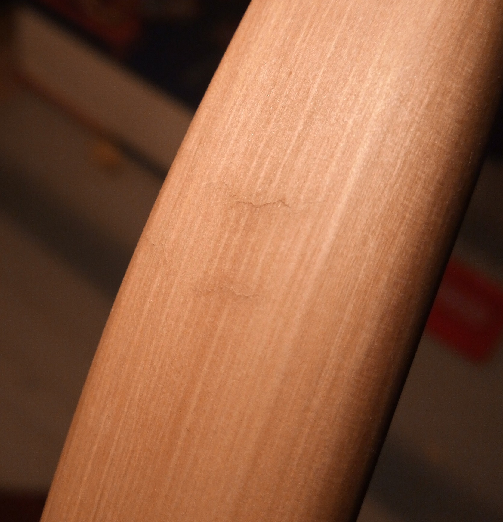

Hallo!Vielleicht kann ich mit einem Referenzbild dienen... Sieht das so aus wie auf dem Foto?
Der obere Riss ist insgesamt 7mm breit, der untere eher 5. Sieht man am besten wenn man das Licht in ganz geringem Winkel über die Risse streifen lässt! Tiefe unbekannt.
Ich probiere auch gerade viel rum: Unter anderem wollte ich an meinem ersten Bogen versuchen, ob ich nachträglich die Enden flippen kann. Die Antwort war nein: Bei einem Tip sah das dann auch so aus, dauerhafte Biegung gleich null, aber diese Risse. Zuviel gewollt, zu schnell gebogen und zu wenig durchgehende Erhitzung im Holz schätze ich. Habe die zur Reparatur quasi wieder etwas aufgebogen und dann epoxy reingeföhnt, abgeschliffen, fertig. Hält bombig.
Je nach dem, wie stark die gebogenen Stellen schon arbeiten oder eben nicht würde ich das mal vorsichtig "nur" als zusätzliche bauchseitige und punktuelle Schwächung betrachten und vermute, dass die Risse bei geringer Tiefe vielleicht sogar ganz ohne Reparatur halten, aber das Epoxieren beruhigt ungemein. Das Foto stammt von einem neuen Versuch ein WA Ende mit Ast im Tip zu flippen.
Ich repariere es wie gehabt und mach mir darüber wenig Sorgen. Wenns doch noch knackt dann ist es halt so. Ich baue aber auch nur für mich zum Lernen und für den Spaß. Was garantiert hält, hängt sicher von den Umständen ab und ist für mich mit noch sehr wenig Erfahrung nicht zu beurteilen.

Warum muss der jetzt in die Tonne? Ist der ganze Tiller/Bogen hin, weil die Recurves raus sind?
Ah du hast schon weiter geschrieben:

Danke für das Referenz Bild. Meinen Risse waren deutlich erkennbare und breiter. Der Bogen muss leider in die Tonne, weil genau die gerissenen Stellen (genau am höchsten bzw niedrigsten Punkt der recurvebiegung) beim aufspannen nachgegeben haben.
Die stellen waren bereits viel zu dünn, als dass ich da noch was hätte retten können.
Aber wie du sagst: wenns knackt dann ist das halt so. Hab ich offensichtlich was falsch gemacht und kann es beim nächsten mal besser machen . Baue auch nur für den Spaß, also halb so wild.
