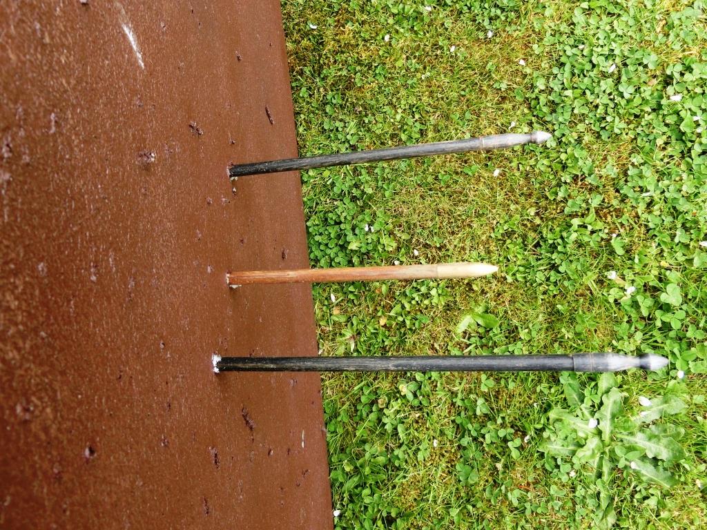

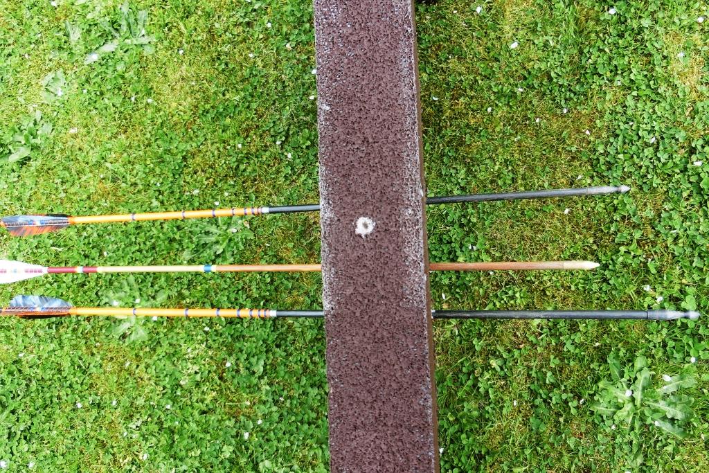

Da ich nach einem Unfall nur noch relativ leichte Bögen schießen kann (max. 45#), verfüge ich leider über keine Erfahrungen mit stärkeren Bögen, sorry.
Beschusstest mit glaslaminiertem Langbogen 40#/ 30'' auf 10 Meter Entfernung mit 5/16 Holzpfeilen, lackiert (spannend wird vor allem das Pfeileziehen beim 700er Ethafoam...
