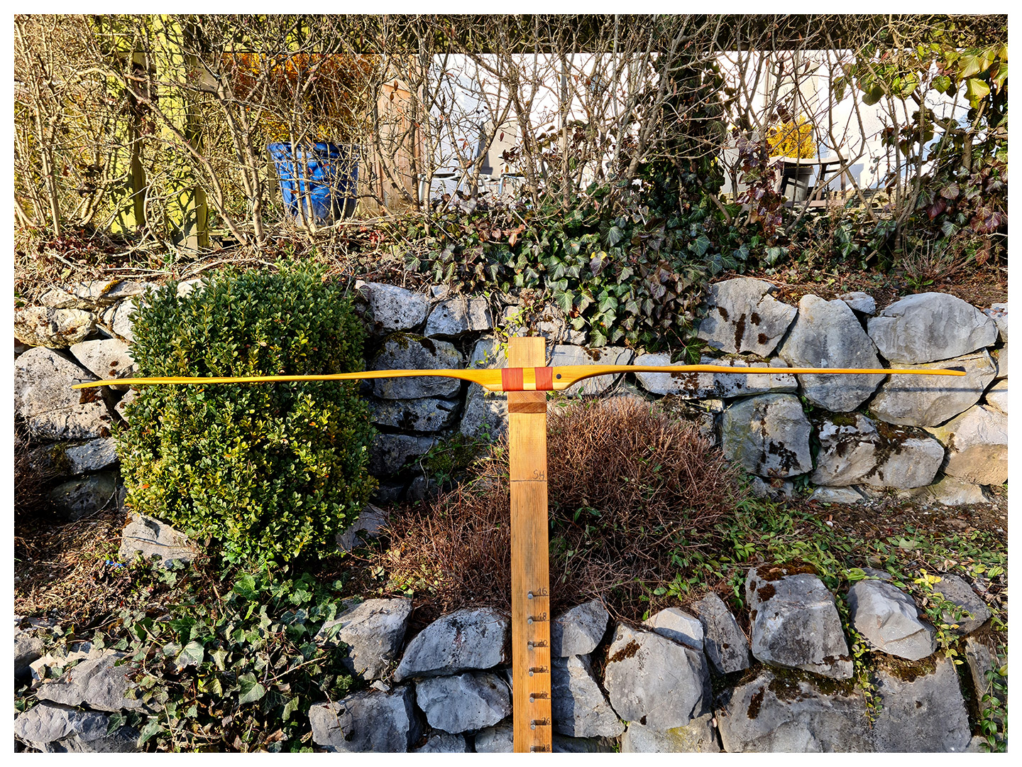

Ein Foto vom Bogen in der Seitenansicht im abgespannten Zustand wäre nach wie vor hilfreich.

@all
werde die Draufsicht und das Bild von der Seite noch in den nächsten Tagen schießen....

Re: Osage Orange Flachbogen "Whisper" - 51#@28"
@all:
...und hier die versprochene Seitenansicht...
...endlich
Also für mich sieht es so aus, als ob sich der linke Wurfarm nur an zwei kurzen Stellen biegt. Erstaunlich was Osage mitmacht. Nur kurz nach dem Fadeout und am meisten bei der Stelle in der Mitte.
Der rechte biegt auch nach dem Fadeout und dann das erste Drittel des Wurfarms nicht wirklich.
Ich finds schwer zu vergleichen, vielleicht müsste ich mir die Mühe machen und das Bild vom Auszug runterladen und drehen, aber dann wäre links oben und auf dem letzten Bild ist rechts oben. Daher kann ich die Tillermeinung gar nicht darauf überprüfen, ob ich erkenne was gemeint ist, um daraus zu lernen.
Ich werde heute oder morgen noch ein paar Fotos machen dann kann man das besser vergleichen...
Achso, oben ist auf Auszugsbild anders als abgespannt? Dennoch, abgespannt wirken beide Wurfarme Recht gerade, im Auszug keine gleichmäßige Biegung.
Servus, der obere WA gefällt mir gut der Untere nicht so, biegt zu stark in der Mitte.
Sehr schöner Bogen (und btw. eine schöne Trockenmauer hast du da ;-) ).
Ich würde mit den Bilder spielen, die verschiedenen Auszugsstadien übereinanderlegen und jedes Bild mit dem jeweils vertikal gespiegelten Bild überlagern, so siehst du sehr schnell, wo sich was mehr oder weniger biegt.
