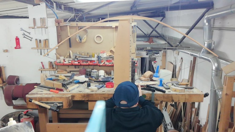

Wie geht ihr da beim Tillern vor? Irgendwelche Hilfsmittel? Hab mir einen Gizmo gebaut, der auch zum Einsatz kam..
Ich hab leider das Ziel Gewicht nicht getroffen und der Obere WA ist steifer als der untere, das. Keibt aber erstmal so. Heute jag ich mal ein Paar Pfeile durch den Chrony.

@ Schnabelkanne
Der Rechte WA biegt schon weniger als der Linke.
Aber prinzipiell dachte ich, der WA bei nem Triangular rollt sich auf und wird gerade, oder?
@fatz
Ok,werds mir merken..

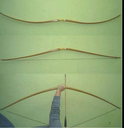

Hab mich als Vorlage an diesem Bogen hier orientiert.
Die ersten Schüsse gestern über den Chrony waren ein wenig enttäuschend 145 FPS mit nem 10 GPP Pfeil
Beiträge: 6301
Hat gedankt: 155 Mal
Hat Dank erhalten: 235 Mal
Re: Gestreckter Angular Bogen
Moin, bei dem Materialmix und der Bogenlänge solltest Du dich nicht wundern. Alles schwere, schlechte bogenhölzer (mit Ausnahme der Esche, die aber rückenseitig sein sollte).
Für die Kombi sind die 145 fps voll OK.

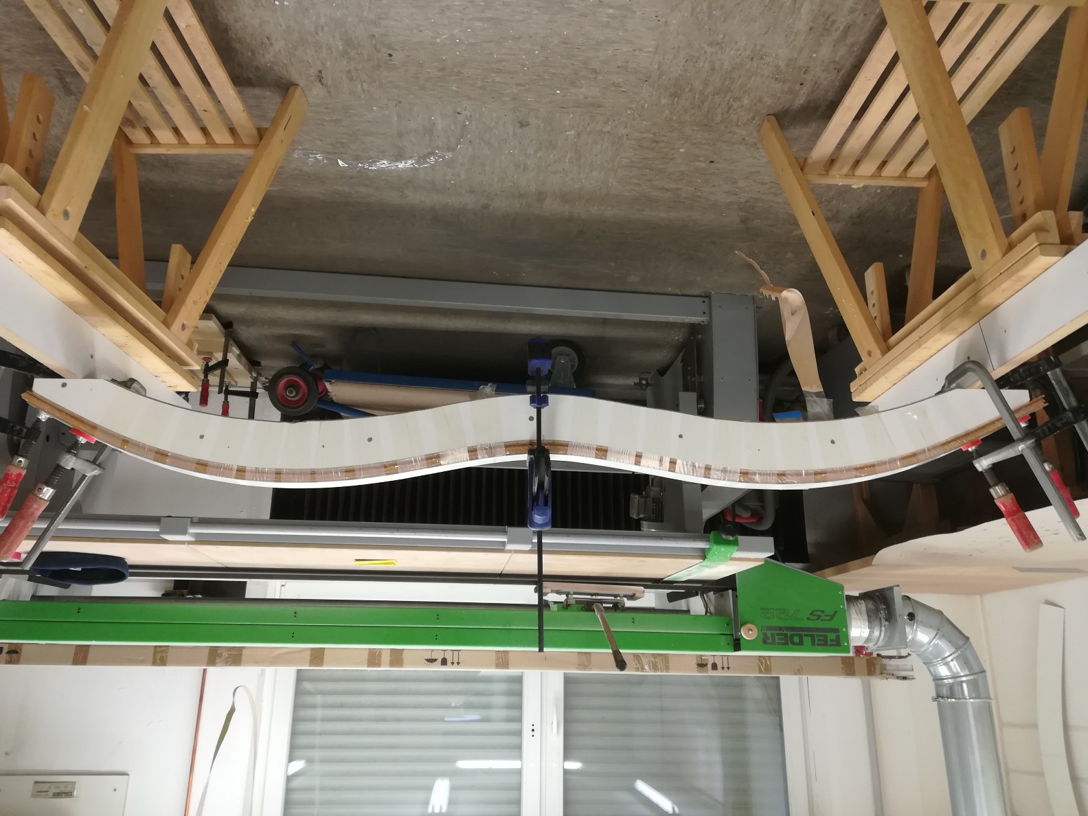

Das ist die verleimschablone.. Was sagen die Herren, ändern?🤔🤔🤔
Beiträge: 3670
Ich bin jetzt nicht der Spezialist für derlei Bögen, aber wie die Vorredner bereits gesagt haben, die Schwächen deines Bogens liegen wohl mehr in der Auswahl der Hölzer ;)
Die Form scheint mir für einen Angularbogen durchaus passend.
