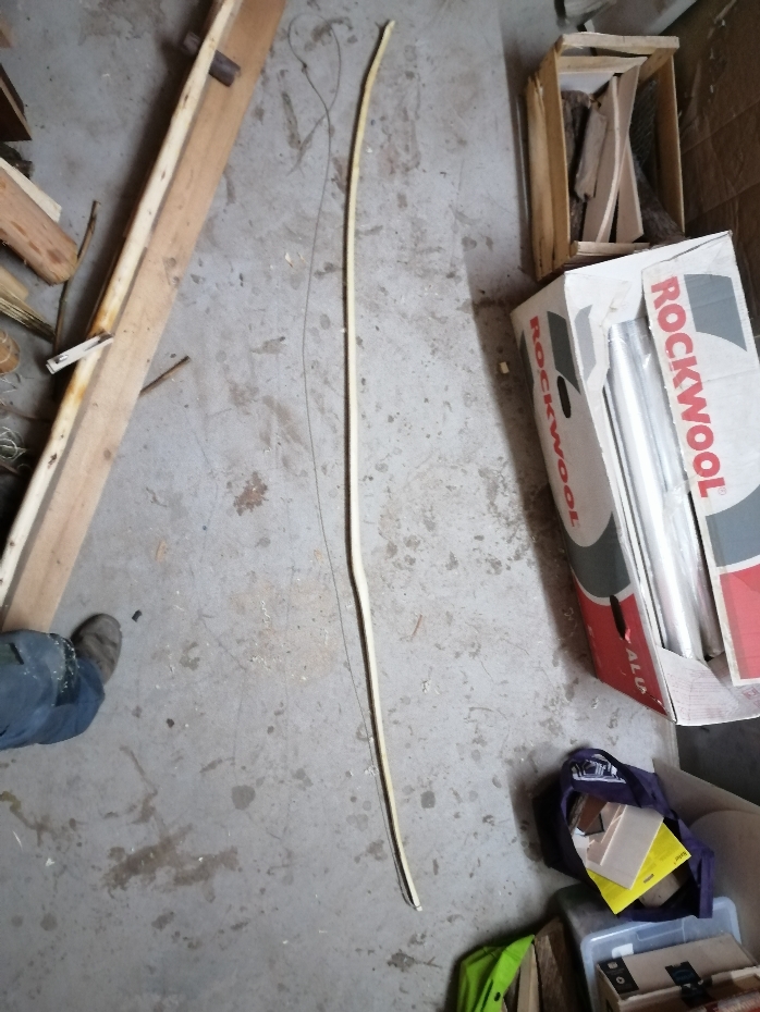

Dann, der ersehnte Moment. Nach vielem Herumprobieren und mehrmaligem Umschlägen der Wurfarme ist es soweit - Wir feiern Standhöhe 8)
AAABER..er kippt noch zur Seite weg. Da ist noch einiges an Korrektur nötig. Dadurch sinkt das Zuggewicht um ein gutes Stück. Mal sehen ob ich die angepeilten 30 Pfund noch schaffe.

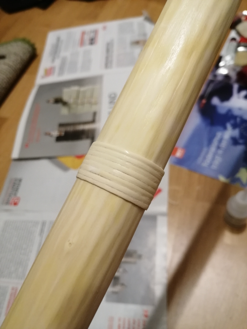

Dann kommt dass Rattan zum Einsatz

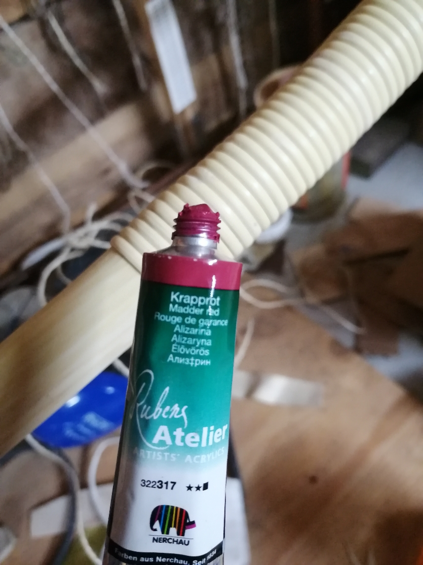

Und die Farbe :)

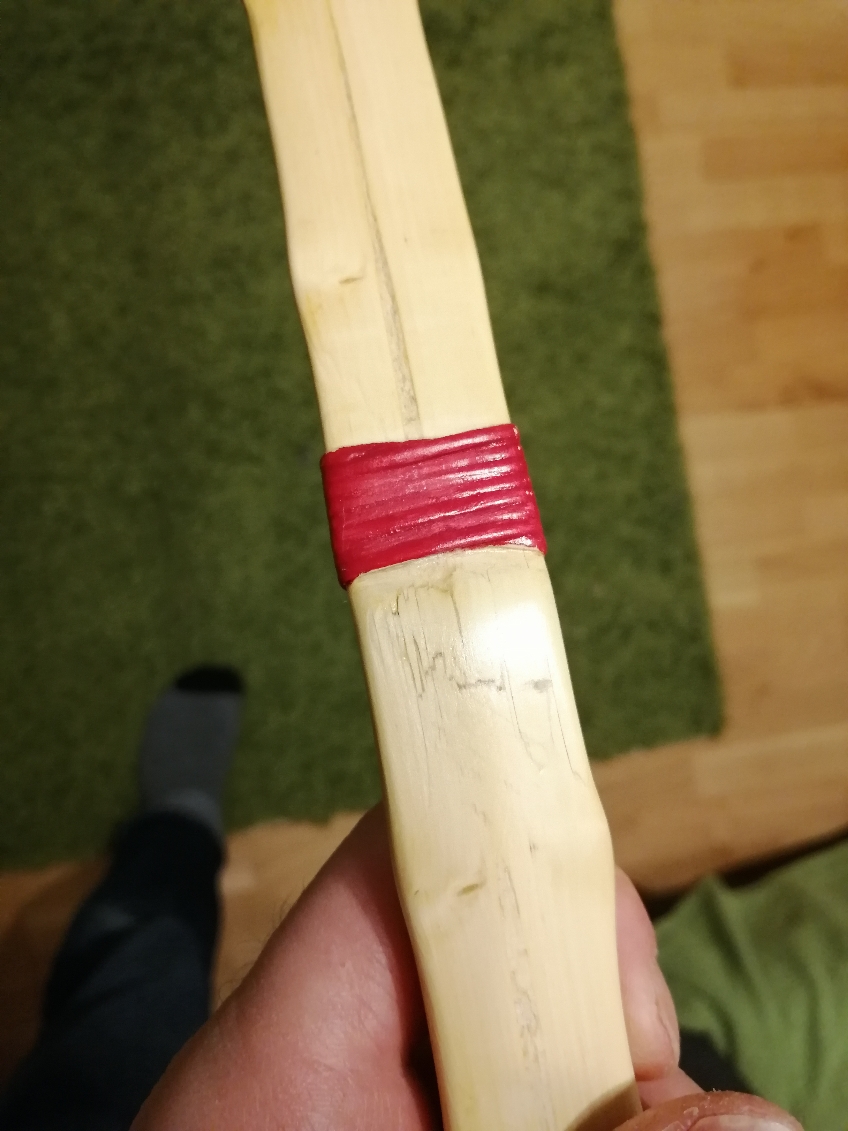

Gestern Abend gings dann noch ans Finish. Mehr Wicklungen, aus dünnerem Rattan, dunkler Schellack und Hartwachsöl. Dazwischen viel Fluchen, weil ich so oft daneben gemalt habe und es immer später wurde. Dann noch eine letzte Ölung und trocknen. Heute morgen vor der Arbeit noch die letzten Fotos für die Präsentation knipsen, leider nicht draußen. Bin übers Wochenende auf Arbeit und nicht mehr zu Hause. Muss also so gehen. Also, auf zur Präsentation.
Auf dem letzten Foto sieht man die Bruchstelle am Klangholz der Nock
