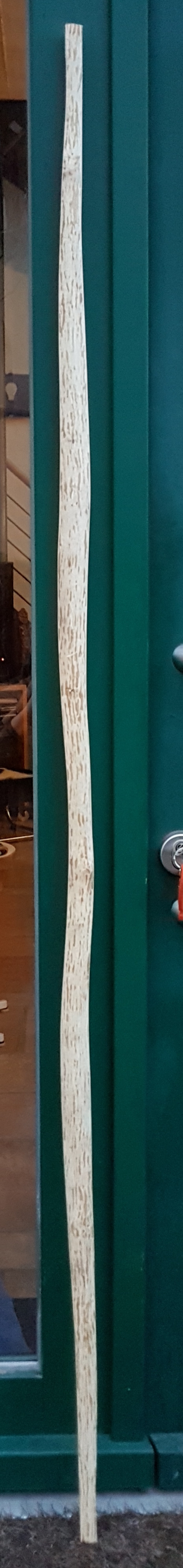

Hier geht es mit der 2. Ahornhälfte weiter. Diese Hälfte wird mit max. Breite (ca. 44 mm), flachem Bauch und steifem Griff gebaut.
Und so sieht das jetzt aus:
Seitenansicht, Bauch links
Rückenansicht
Rückenansicht

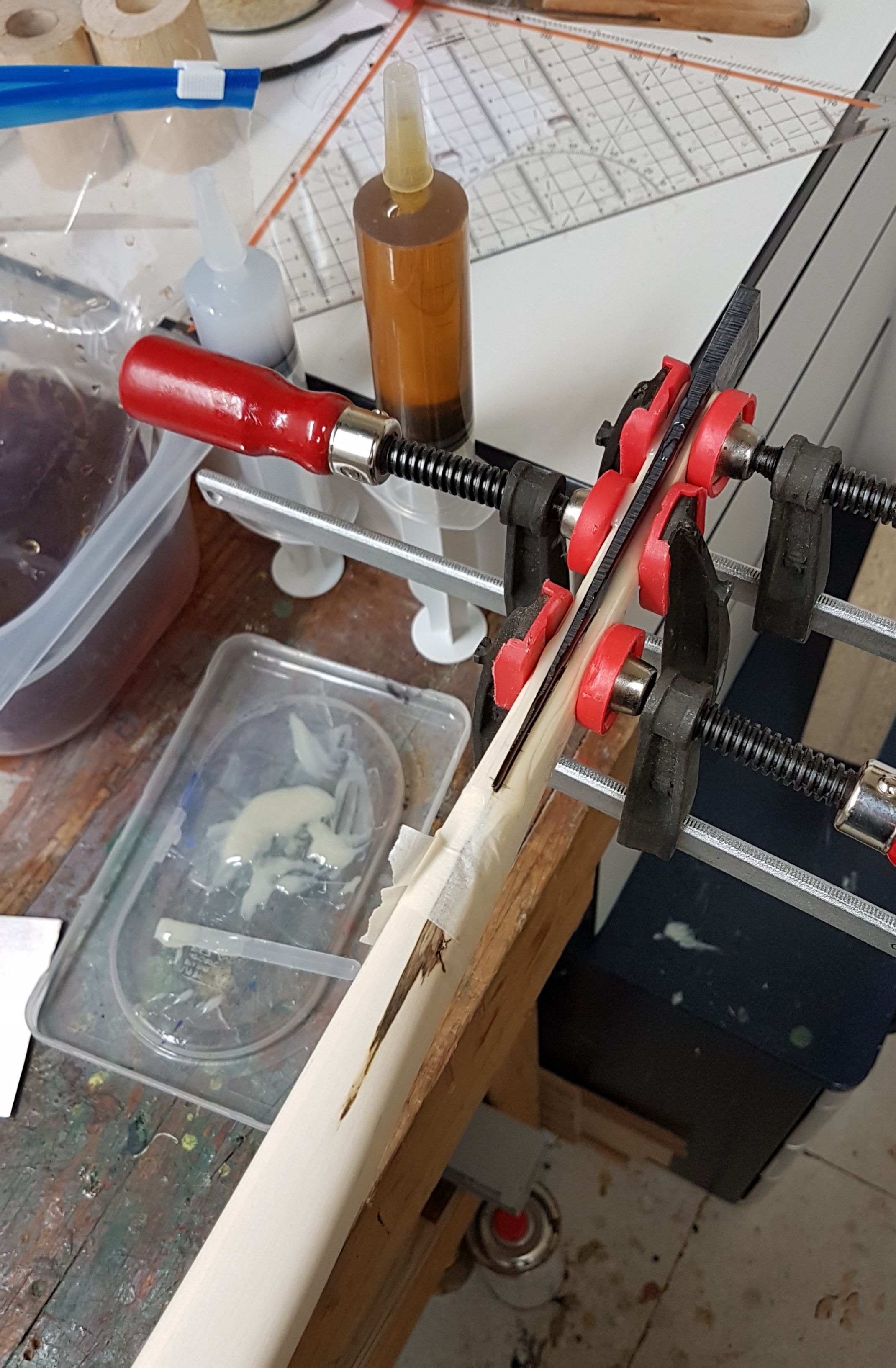

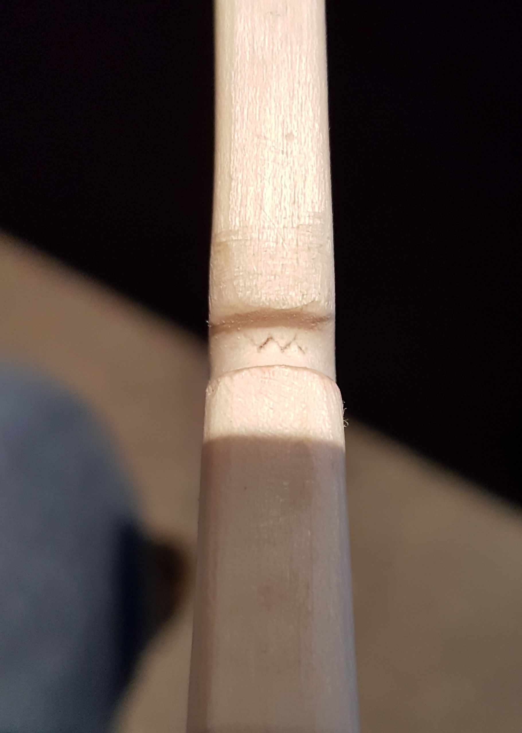

Und weiter ging's. Der Bogen ist soweit fertig, heute habe ich 40 Pfeile fliegen lassen. Zum Glück nicht mehr, denn viel länger hätte der sicher nicht gehalten - ein Riss in einer Nocke, Glück gehabt, dass die noch nicht abgerissen ist. Edit - jetzt weiß ich auch wie es zum Riss kam: beim aufspannen habe ich das WA-Ende als Griff benutzt, das dann aber gleich wieder bleiben lassen, weil sich das Ende bedenklich gebogen hat :o Dabei muss das Holz gerissen sein :-\
Also musste eine Verstärkung in die Nocke - Horn hilft bei sowas immer :D ;D

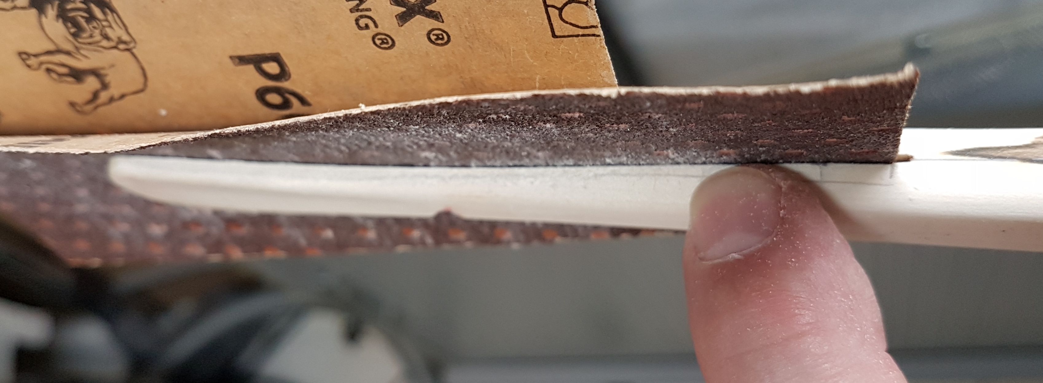

Ein fast passender Keil lag noch in meiner Grabbelkiste. Weil's draußen schon zu dunkel war, hab ich mich für Handschliff entschieden, der Keil war deutlich zu dick.
Der Riss in der Nocke - die Sicherheitswicklung aus Sehne ist schon wieder entfernt
Schlitz 01, roh und geschliffen
Schlitz 02, roh und geschliffen
60er Schleifpapier hilft die krummen Schnitte zu begradigen
Schnell noch ein kleines Schleifbrett zusammen geschustert

Keil geklebt
Keil geklebt
