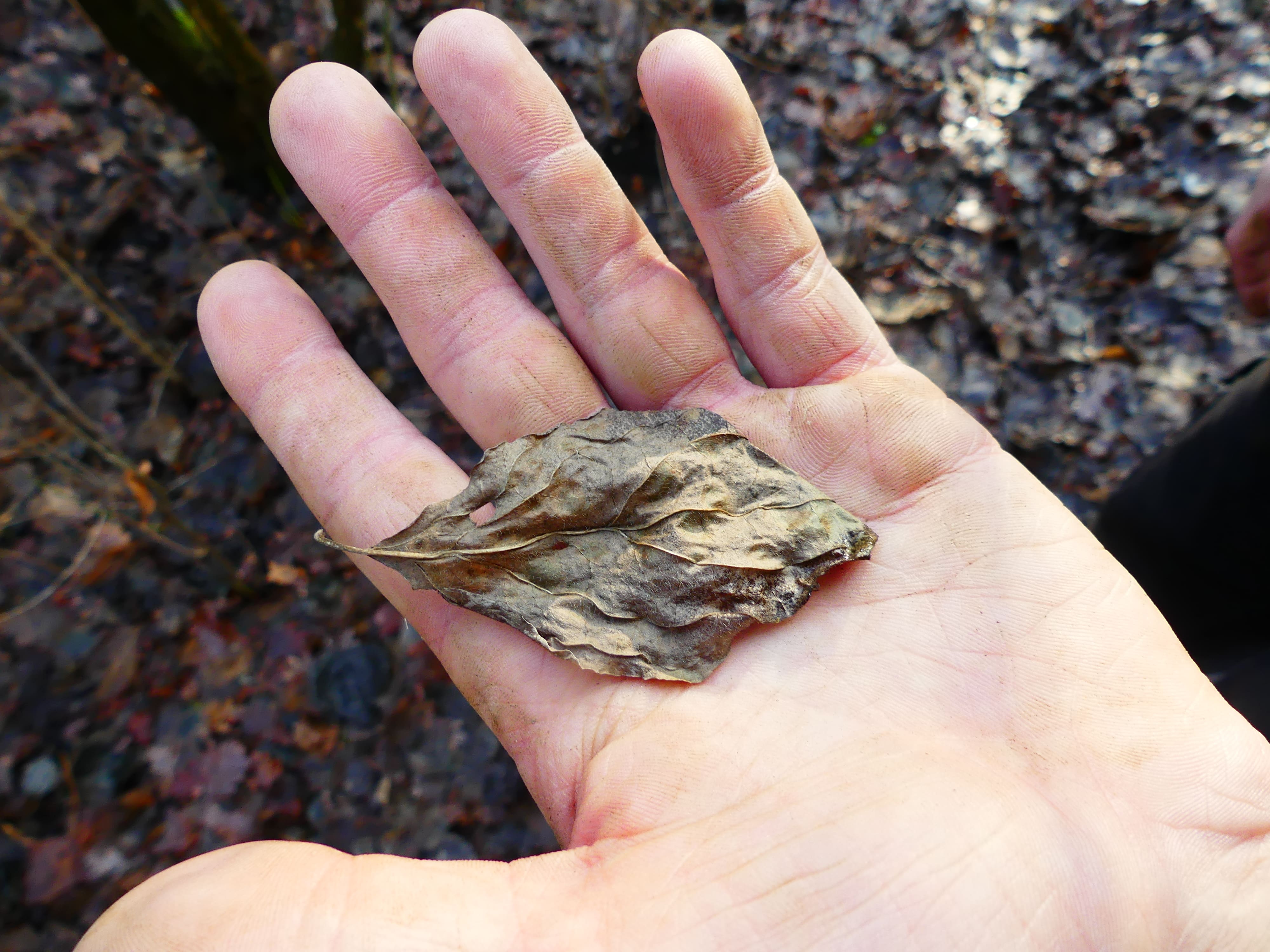

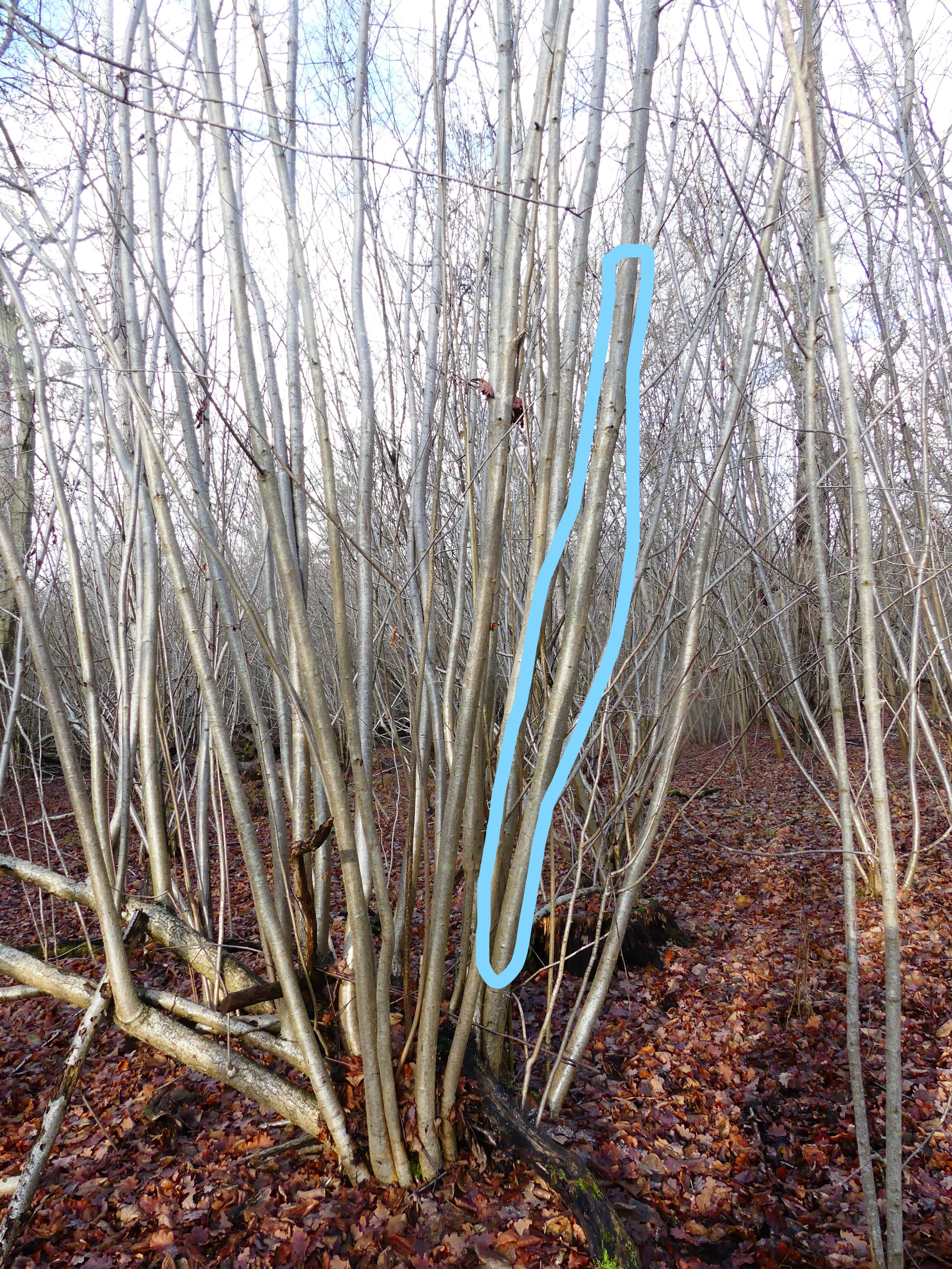

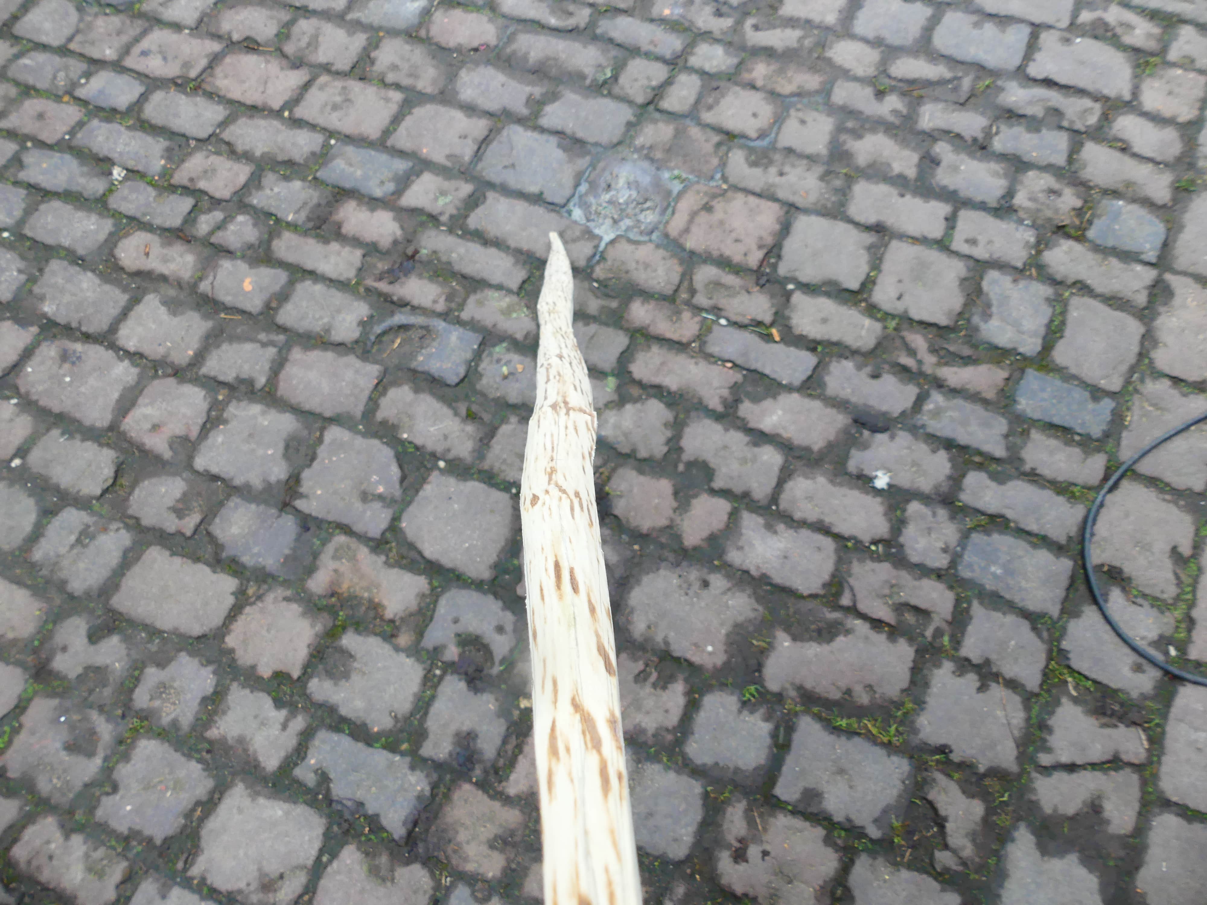

Ich habe heute morgen vier Stöckchen geschnitten, zwei recht kräftige Hasel und zwei Hartriegel. Ich habe vor sowohl für die 3-wöchige als auch für die normale Bauzeit Hartriegel als Plan A zu verwenden, Hasel rückt nach wenn Plan A versagt.
Ich war beim Ernten wohl etwas in Eile sodass ich leider keine Bilder der Blätter und Knospen beim Hasel habe. Die Hartriegel habe ich vorerst auf einen Balken gespannt, mal sehen ob es was bringt.

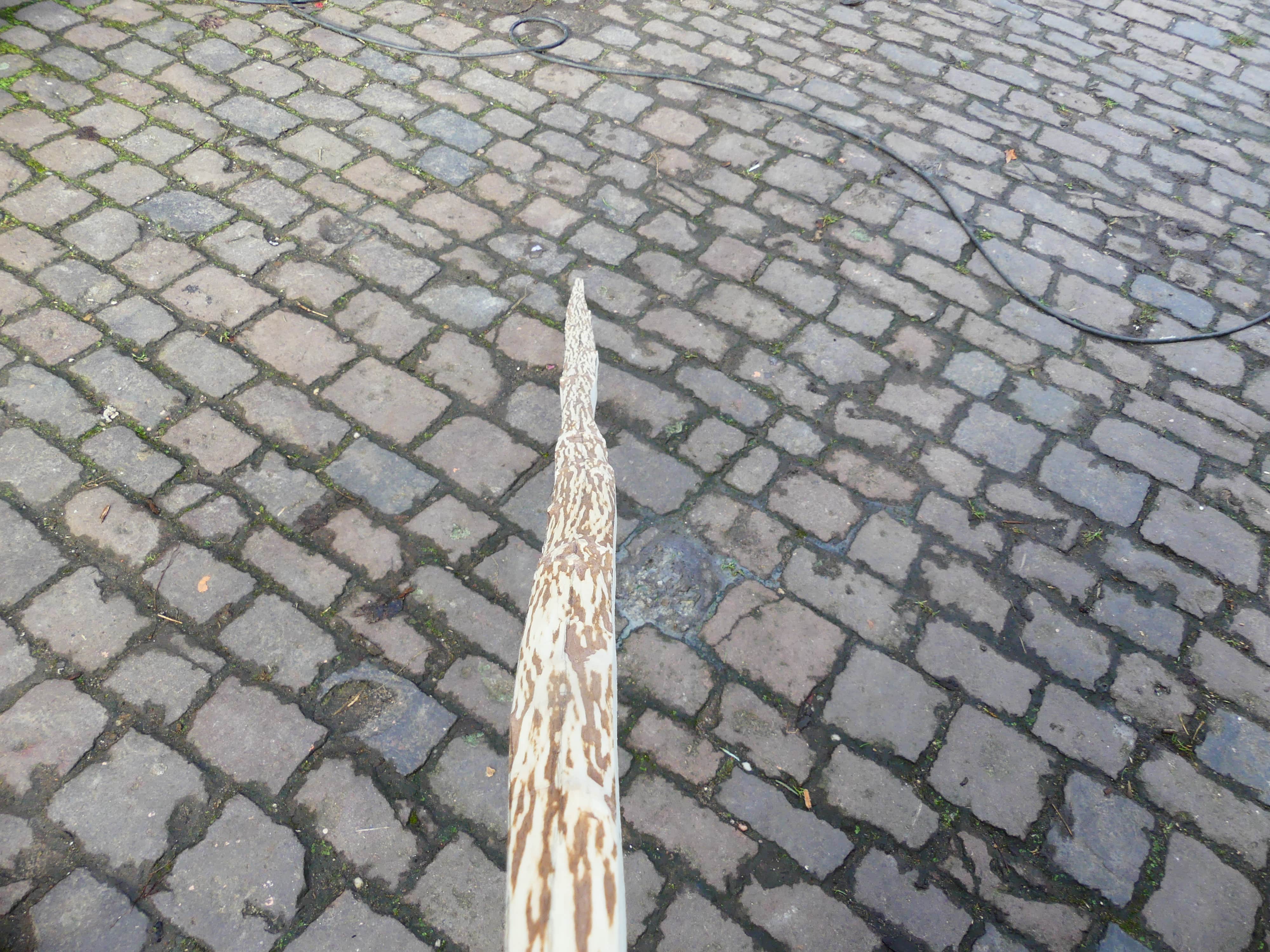

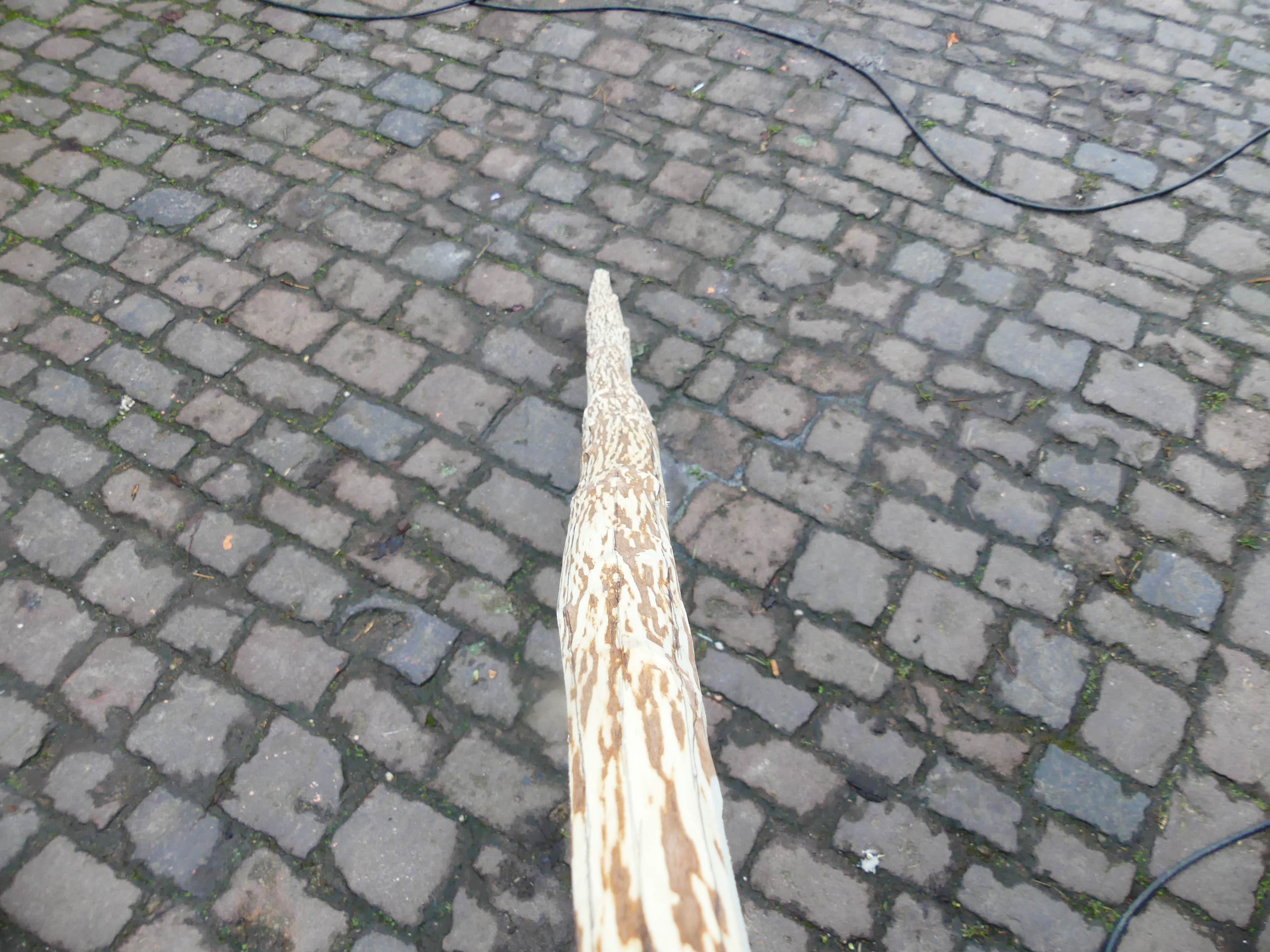

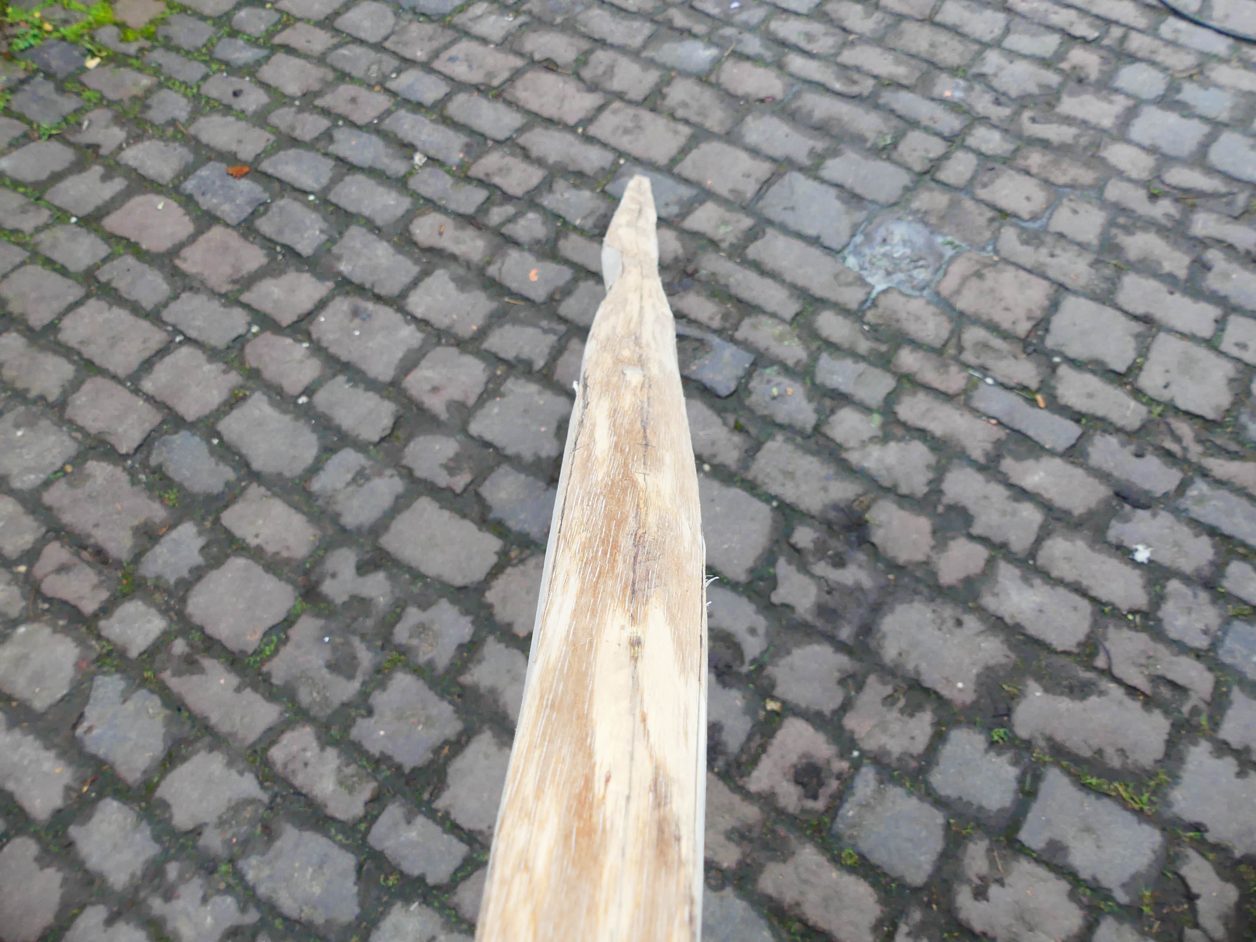

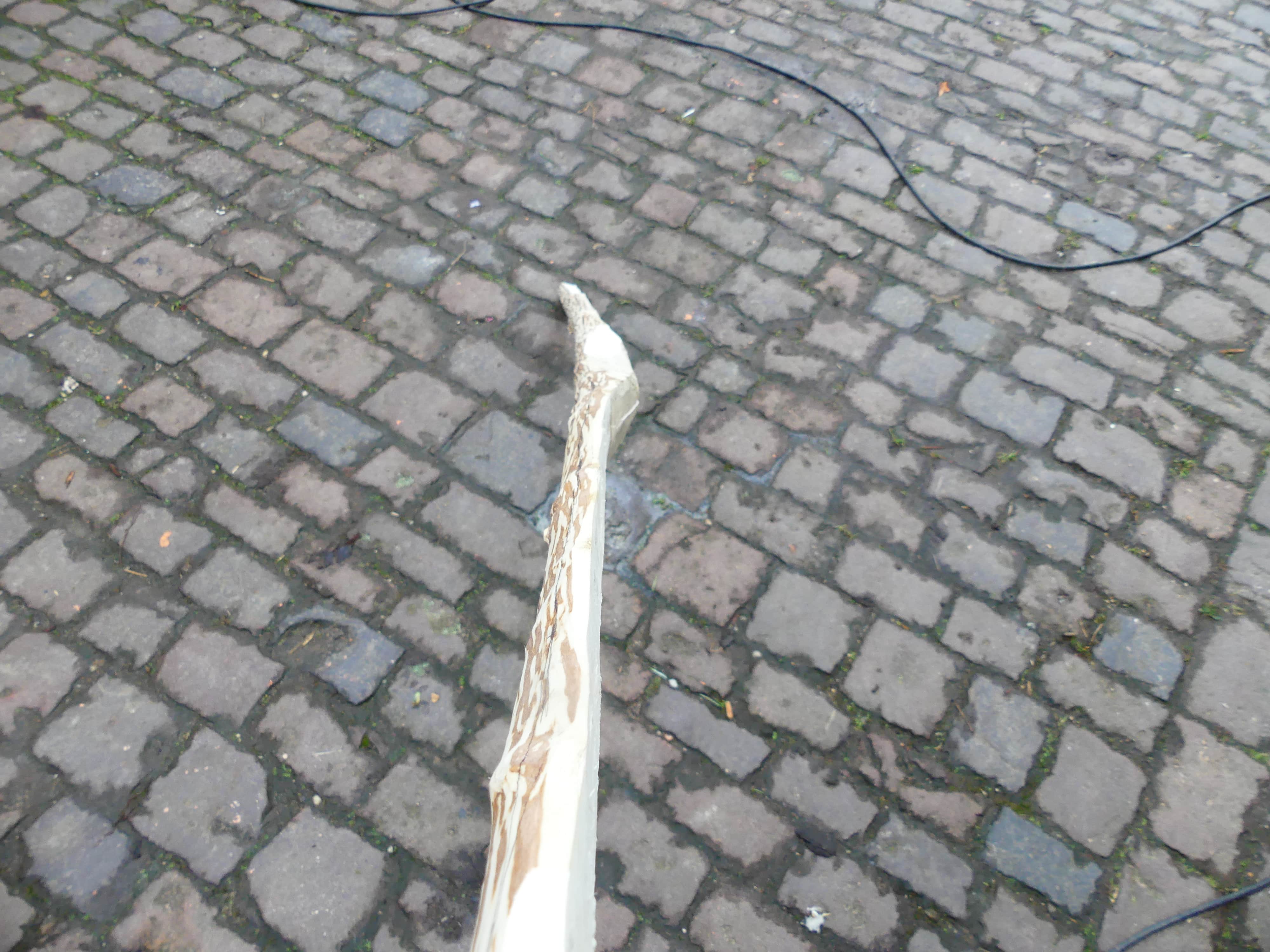

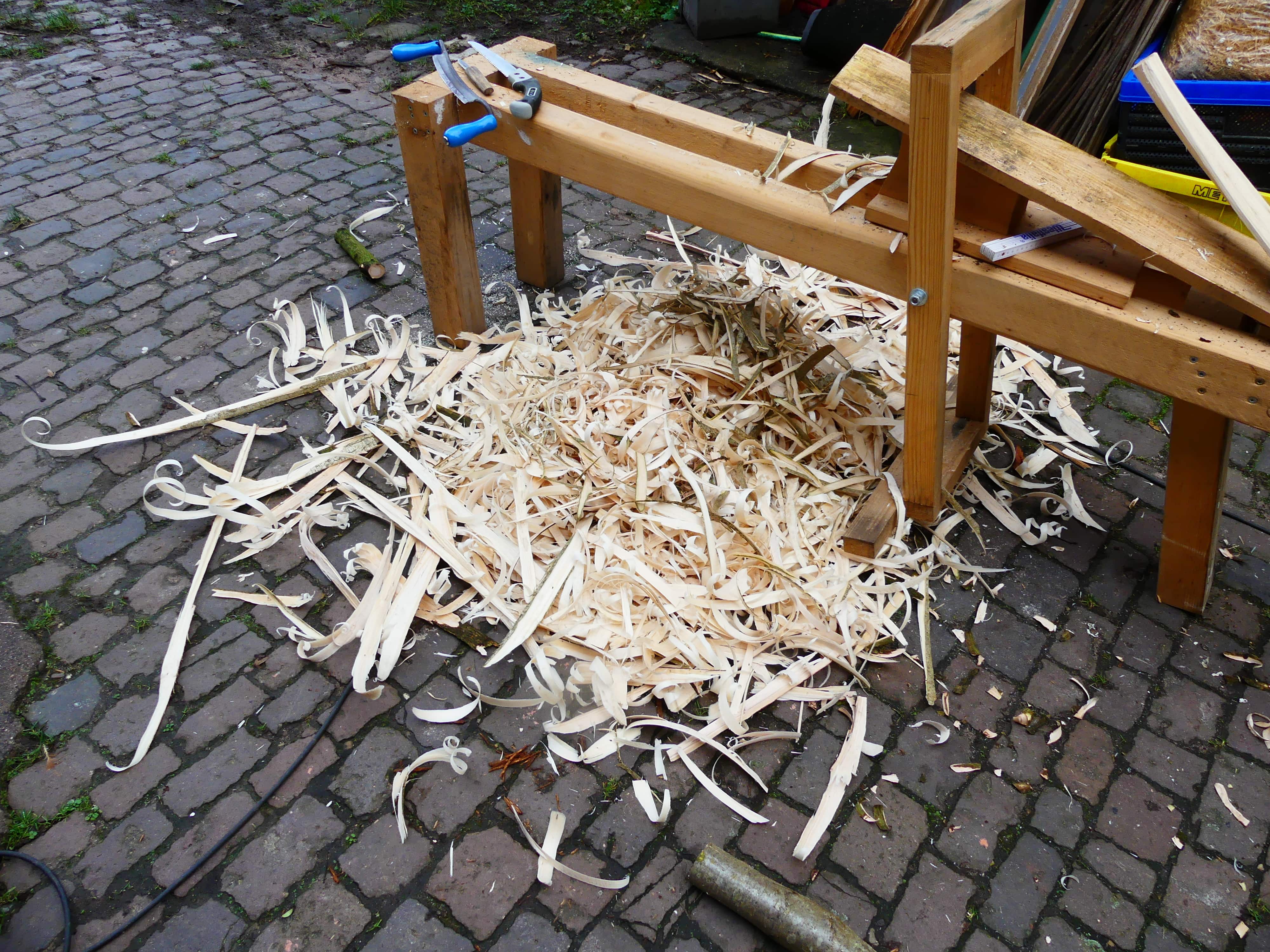

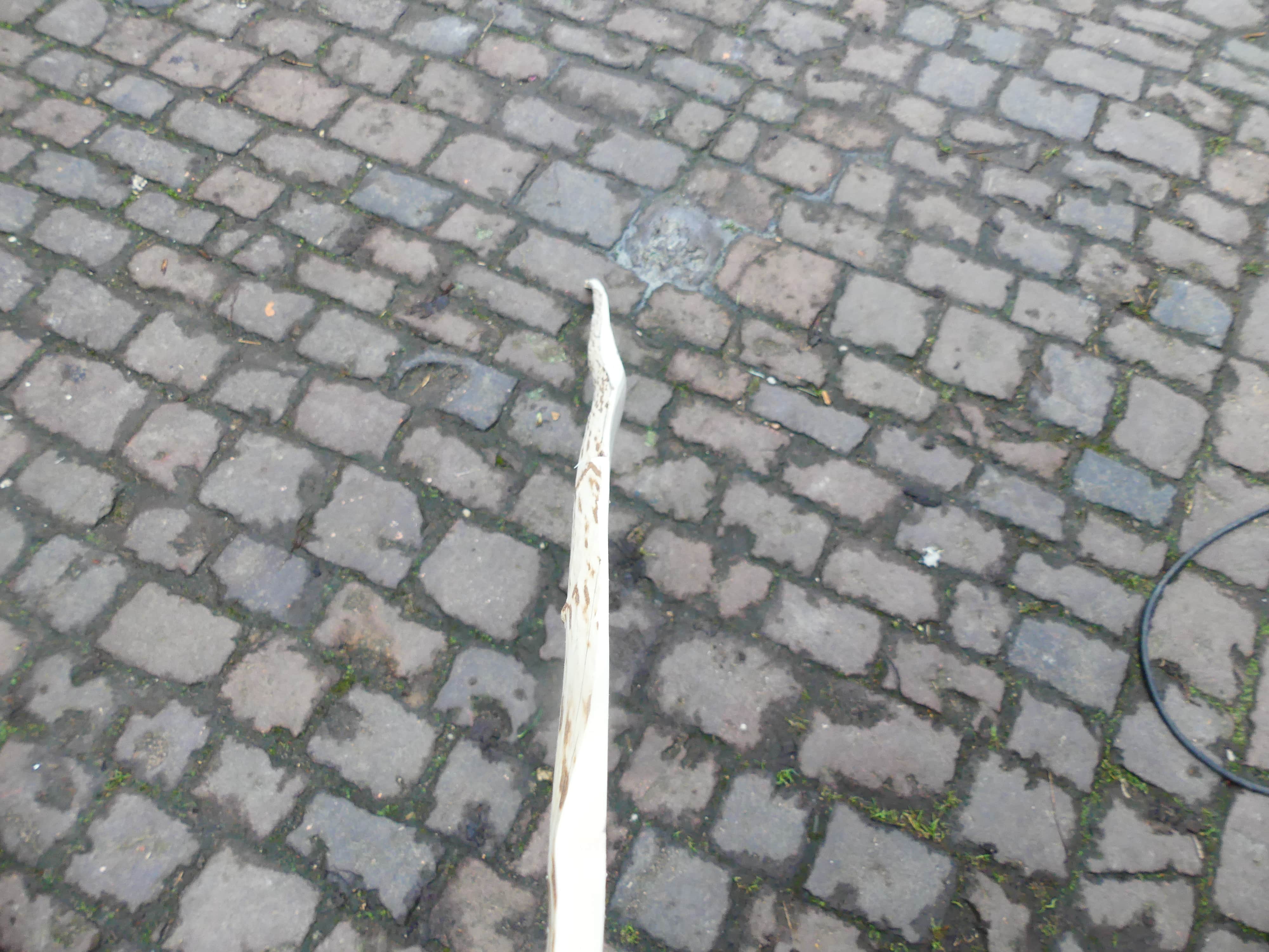

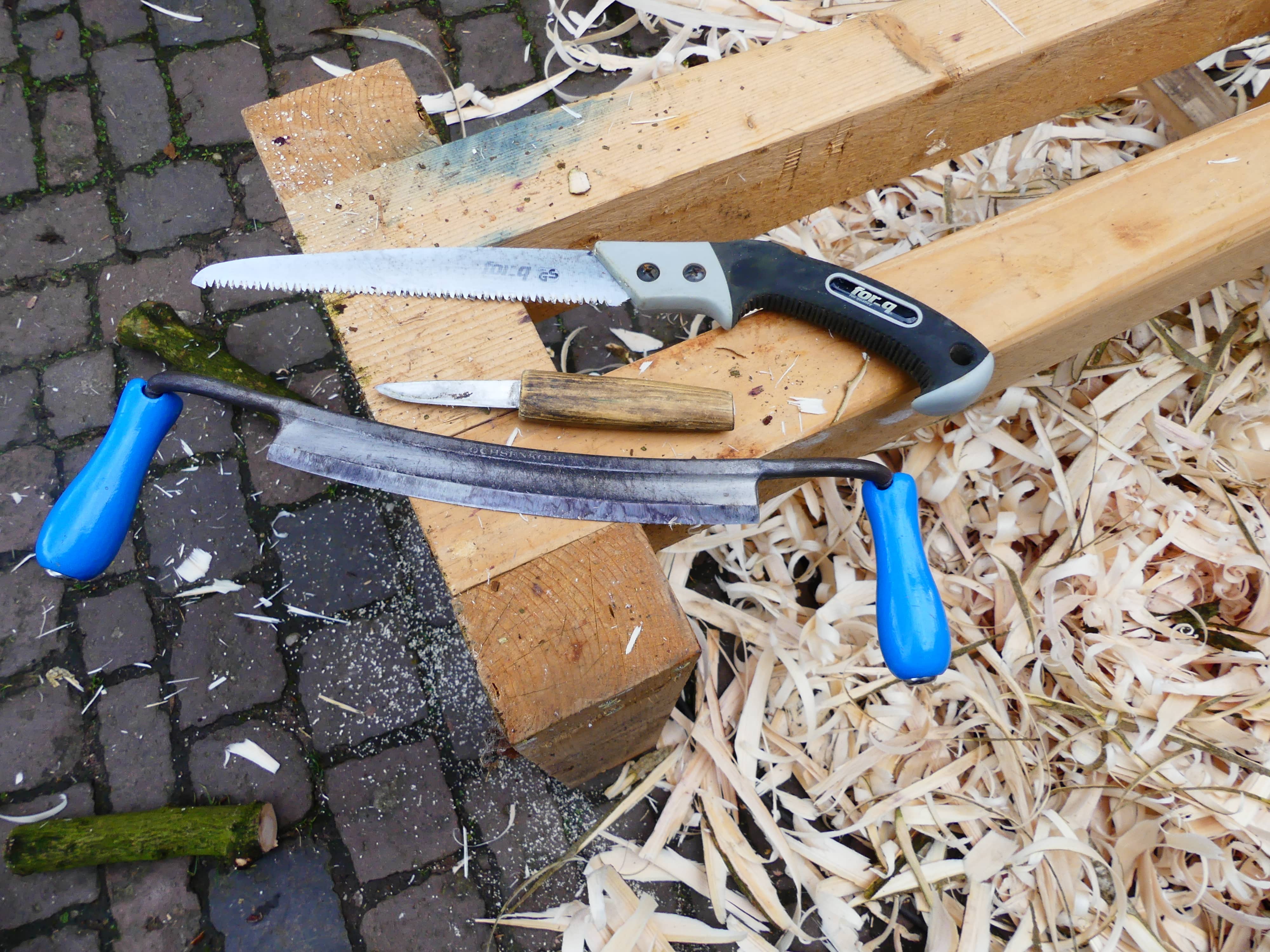

Ich habe heute etwas an den Hartriegeln und einem Hasel weitergearbeitet. Den Hasel hatte ich direkt nach dem Fällen grob auf die endgültigen Maße, je etwa 0,5 cm Übermaß, gebracht.
Den Hartriegel für die schnelle Variante habe ich auf knapp 140 cm gekürzt und so breit wie möglich belassen ( knapp 3 cm halt).
Danach habe ich bei beiden Hartriegeln solange Holz abgetragen bis ein halbwegs anständiger Bodentiller erreicht war. Der große verliert noch etwa 1 g pro Tag und darf noch etwas trocknen, mit dem kleinen mache ich morgen weiter.
Bilder vom Werkzeug habe ich nicht gemacht, waren aber Bandsäge, Ziehmesser, Raspel und Schweifhobel.

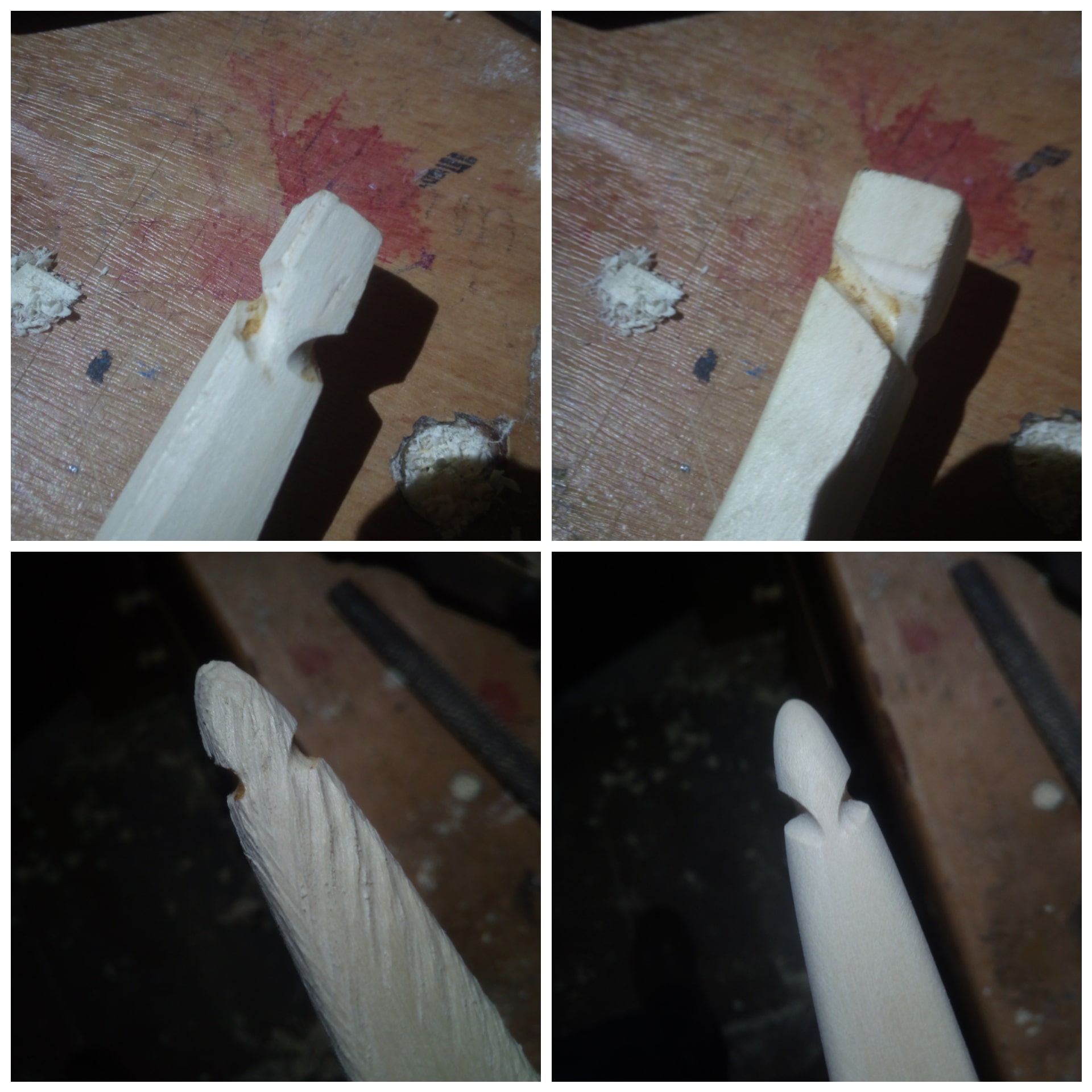

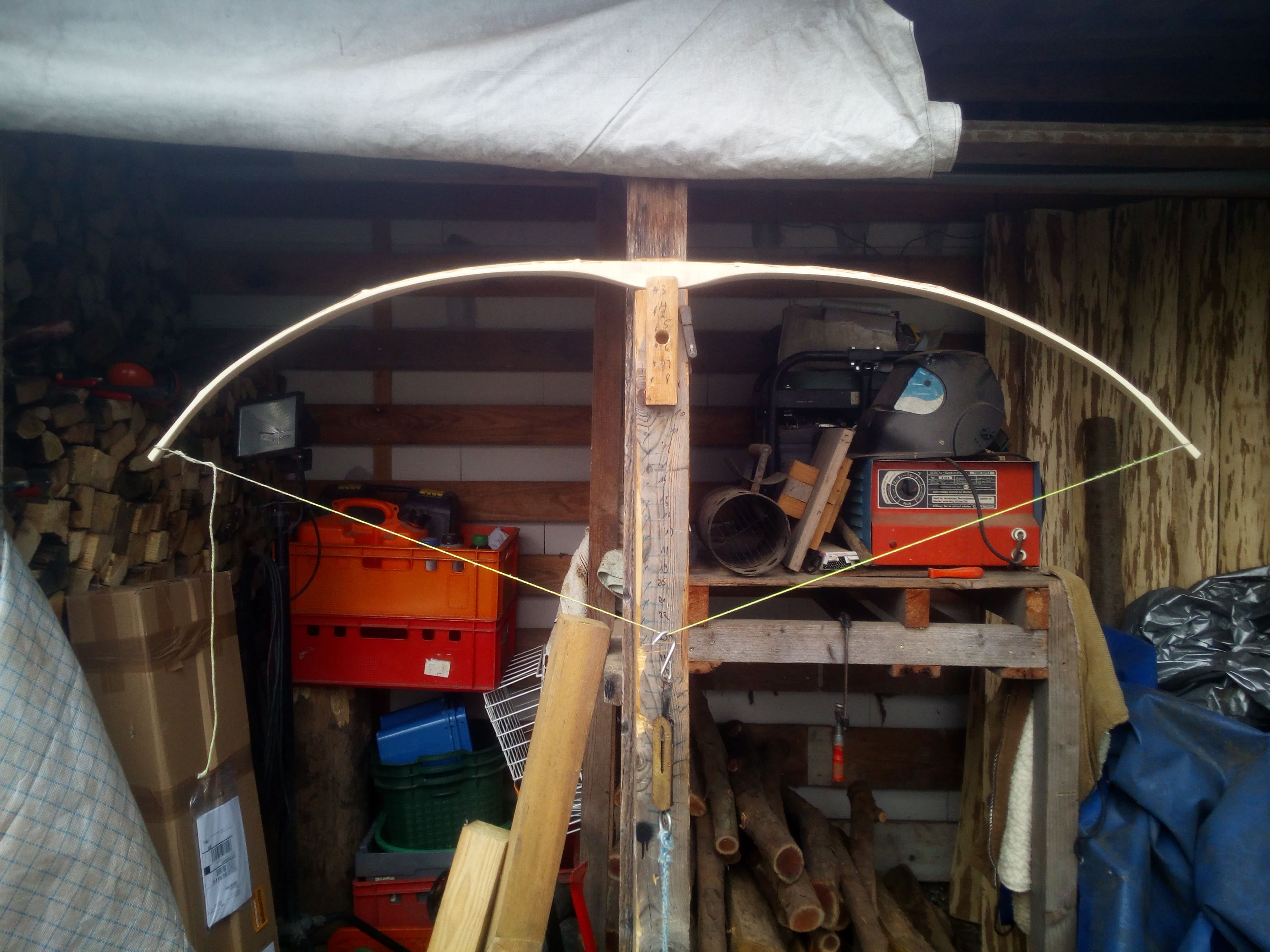

Sodele. Ich habe den kleinen heute soweit fertig gemacht. Ich muss zugeben, der Tiller könnte vermutlich besser sein.
Da ich aber in den nächsten Tagen die letzten beiden Abitur Klausuren schreiben werde war es mir in diesem Fall nur wichtig den Bogen rechtzeitig fertig zu bekommen. Aus diesem Grund ist die Dokumentation wohl auch nicht so ausführlich wie sie hätte sein können. Ich hoffe das bei dem nächsten besser zu machen, dafür ist ja noch etwas länger Zeit.
Dennoch habe ich es geschafft wenigstens die Arbeitsschritte der Nockgestaltung festzuhalten. Wie schon gesagt könnte der Tiller besser sein, ich werde ihn aber vorerst so bellassen.
Der Bogen liegt irgendwo in den mittleren bis oberen 40ern, und hat bisher, nach 50 Pfeilen, etwa 4,5 cm Stringfollow.

Servus, die Biegung sieht gut aus, in der kurzen Zeit ist das schon sehr gut.
Selfnocks gefallen mir auch sehr gut bin schon gespannt auf weitere Bilder.

Ja der Tiller sieht echt nixht schlecht aus
Würde vielleicht griffnah nach den Fadeouts noch ein bisschen was wegnehmen.
Wie viel # hat er denn momentan

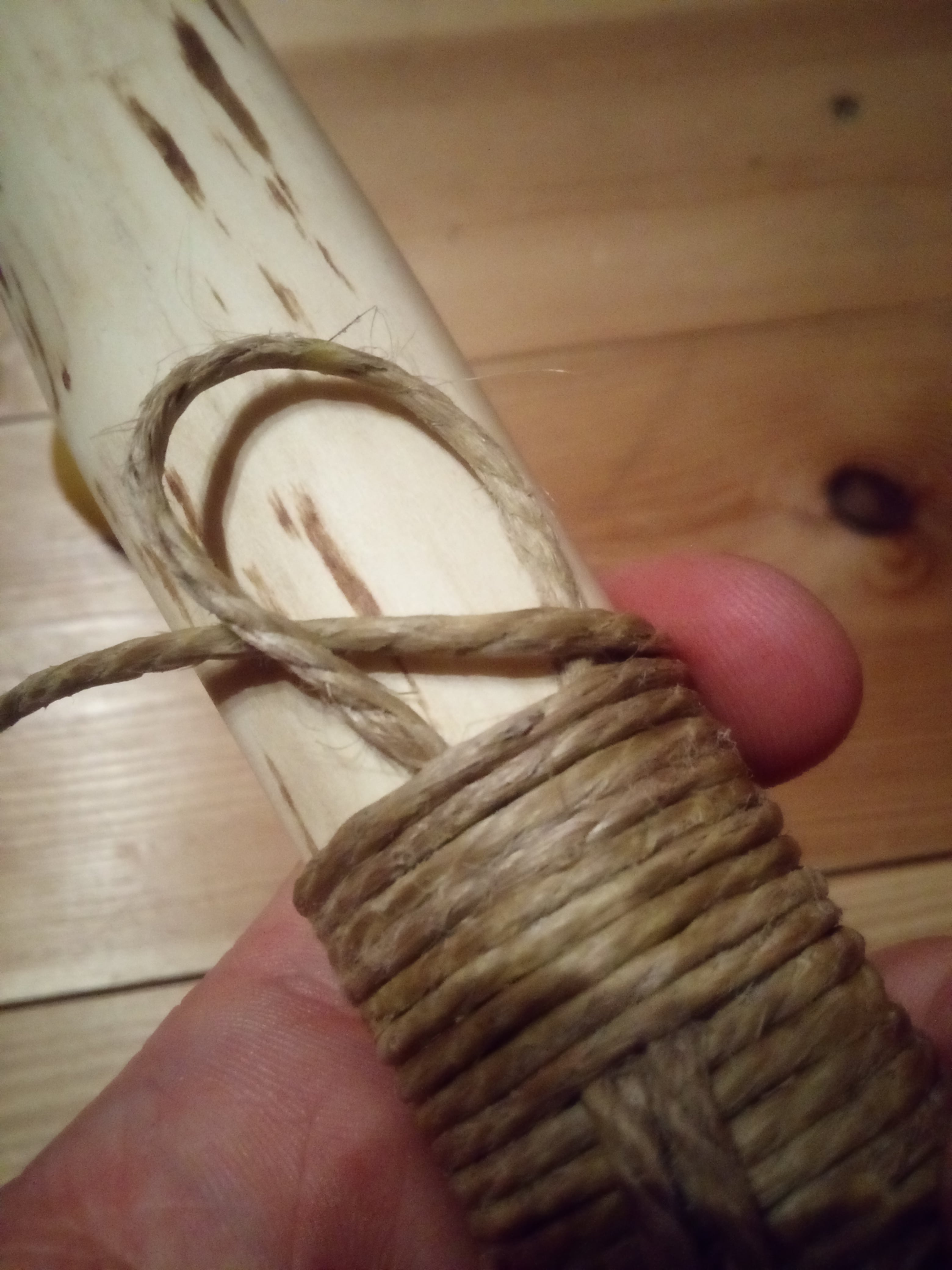

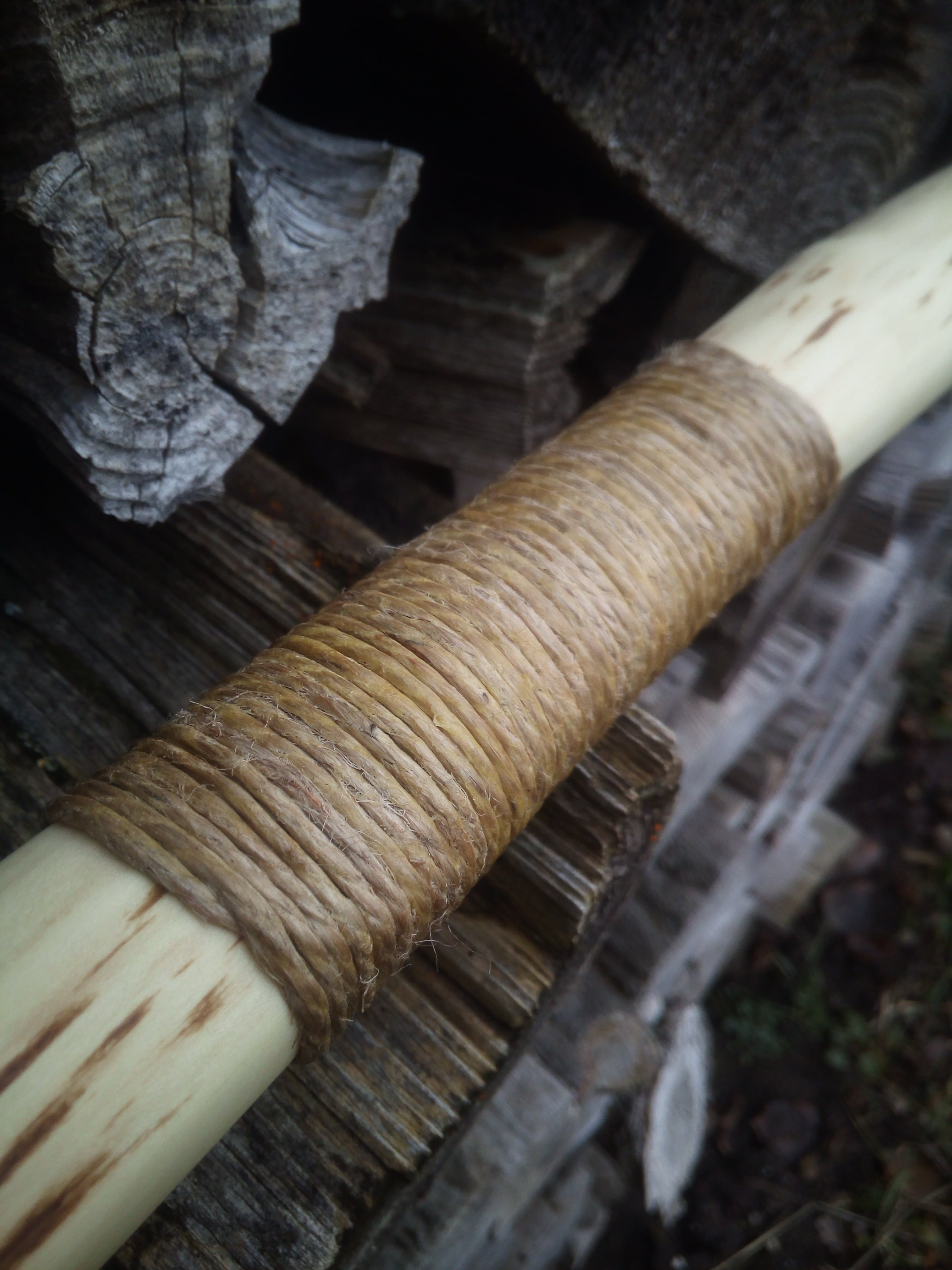

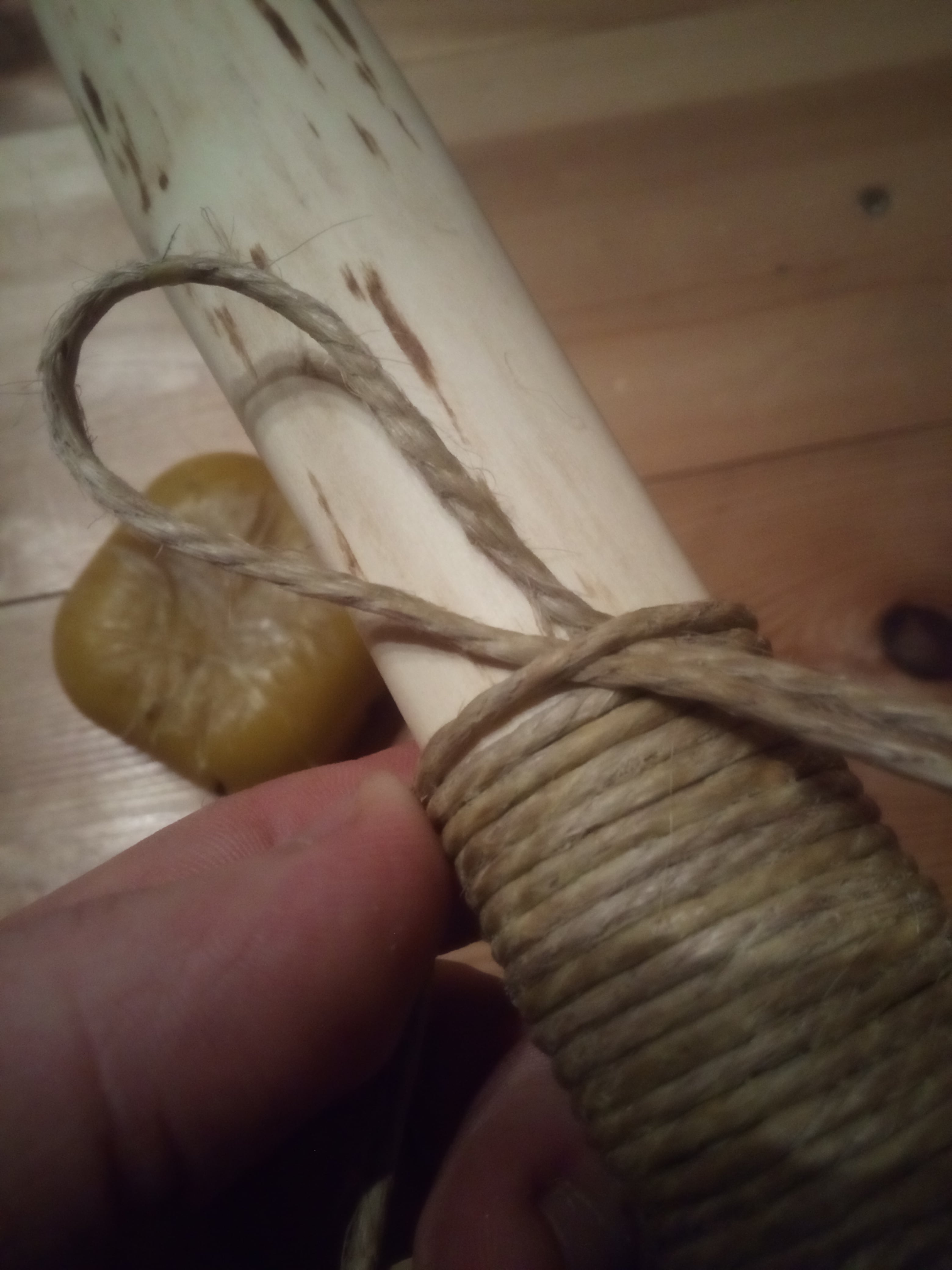

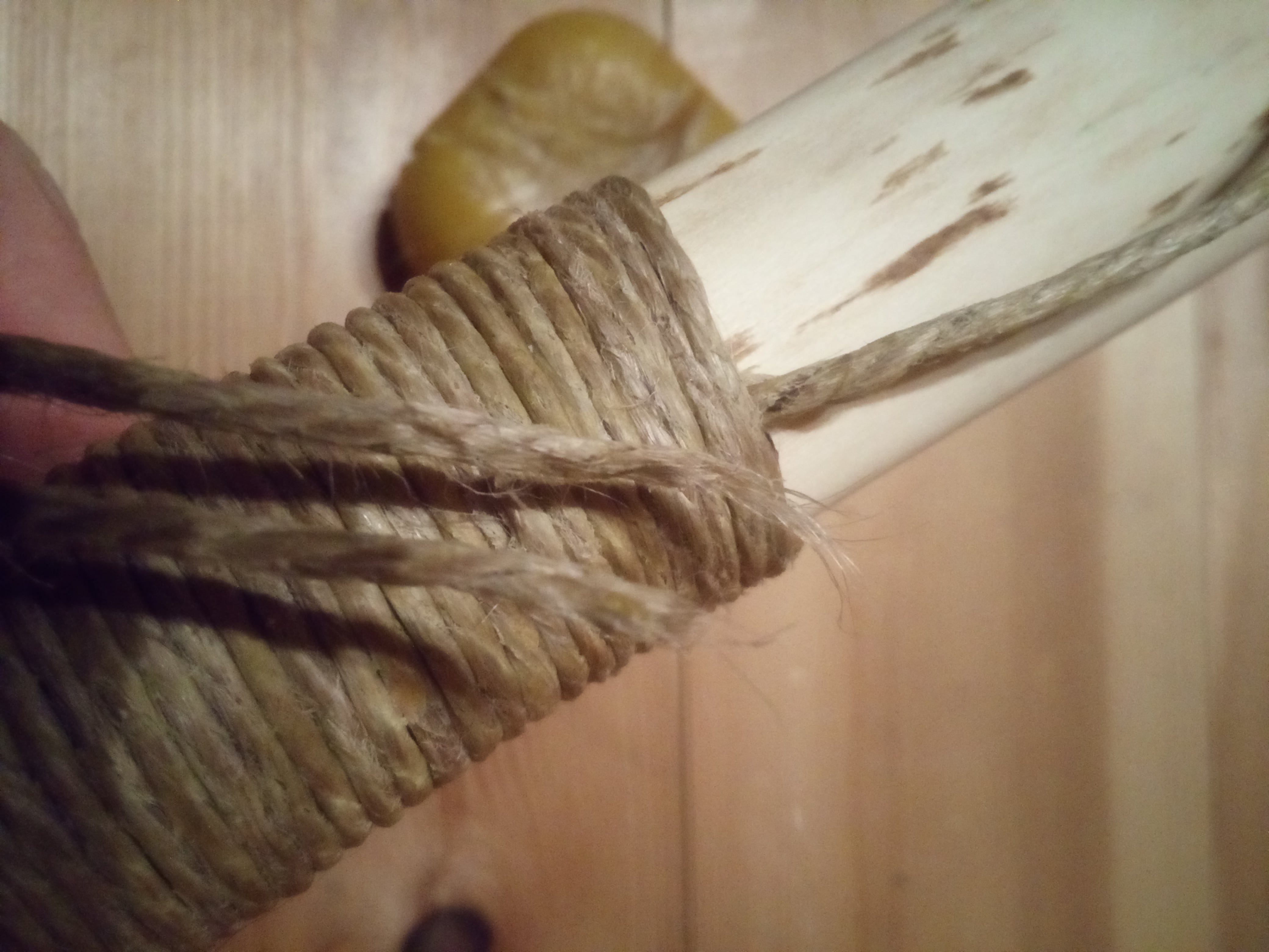

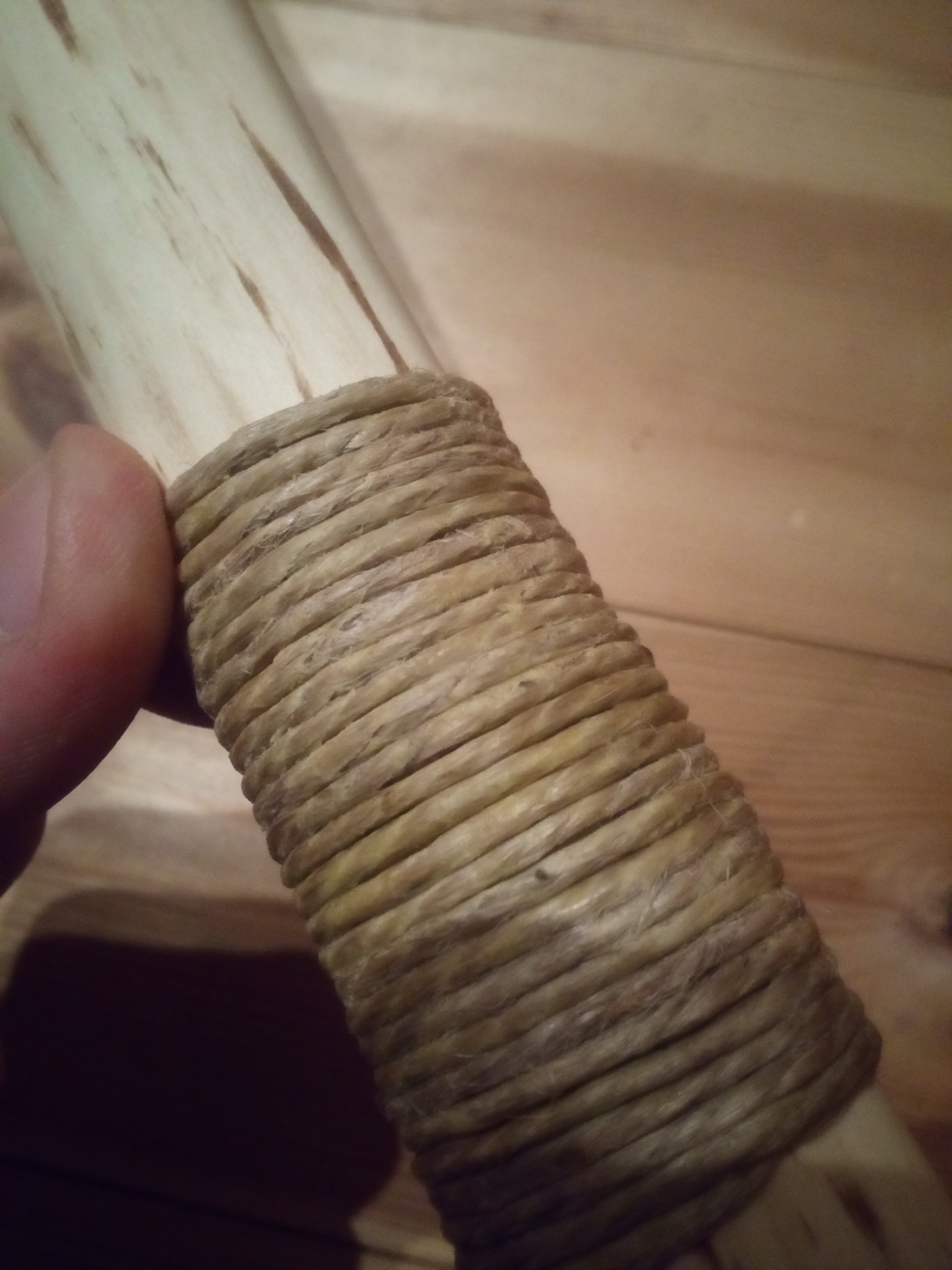

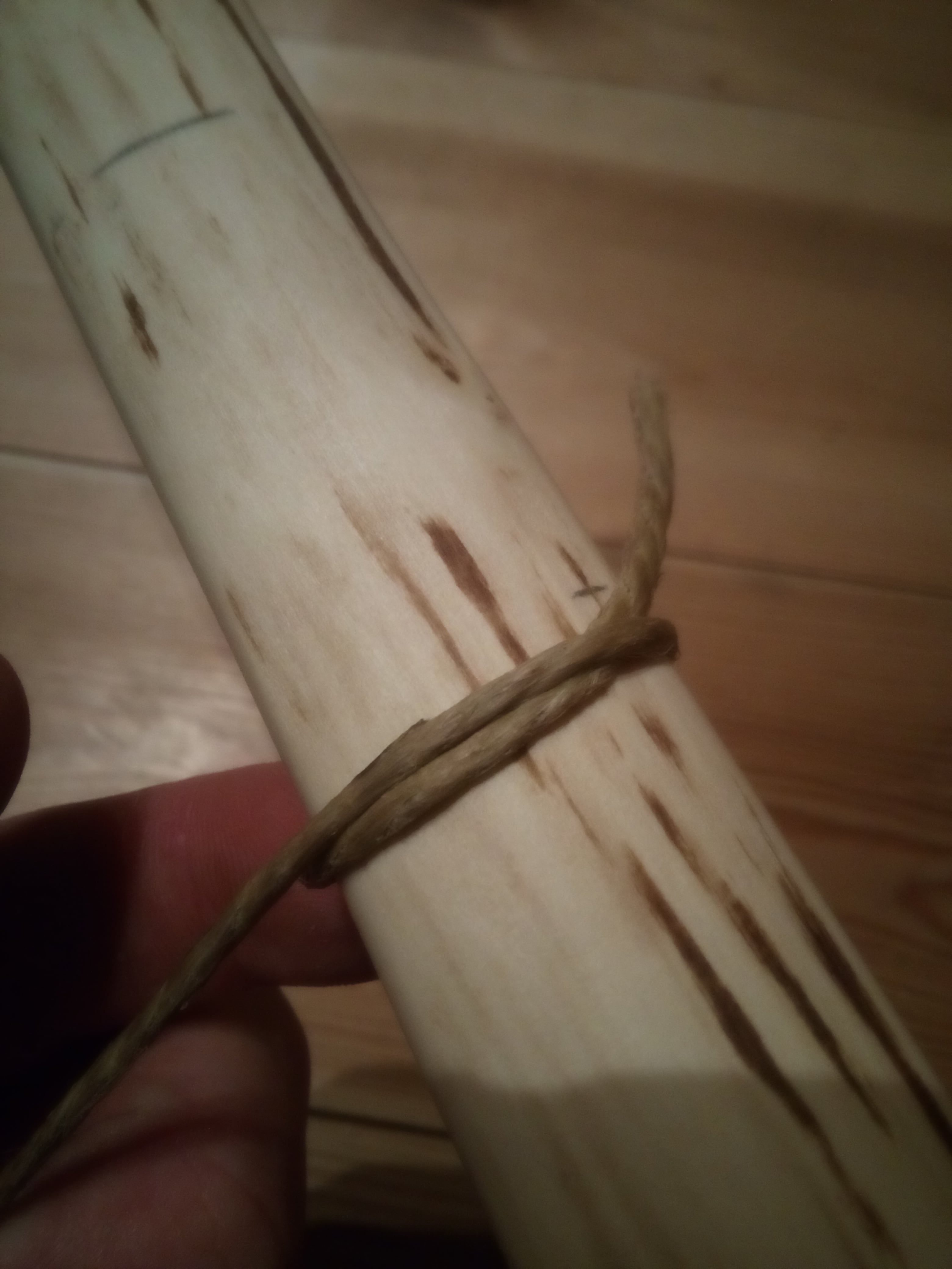

Ich habe mich gestern Nacht noch spontan für eine Griffwicklung entschieden. Ich hatte noch ein etwa 3mm starkes (Jute?)-, oder so ähnlich, Garn herumliegen. Gewachst fusselt das auch nicht und gibt einen leicht klebrigen, rutschfesten Griff.

Auch wenn ich überhaupt kein Fan von irgendwelchen Griffbedeckungen,sei es Leder oder sonstwas,bin,DAS Hier gefällt mir.Einfach schlicht und auf den Punkt ohne Bling-Bling.

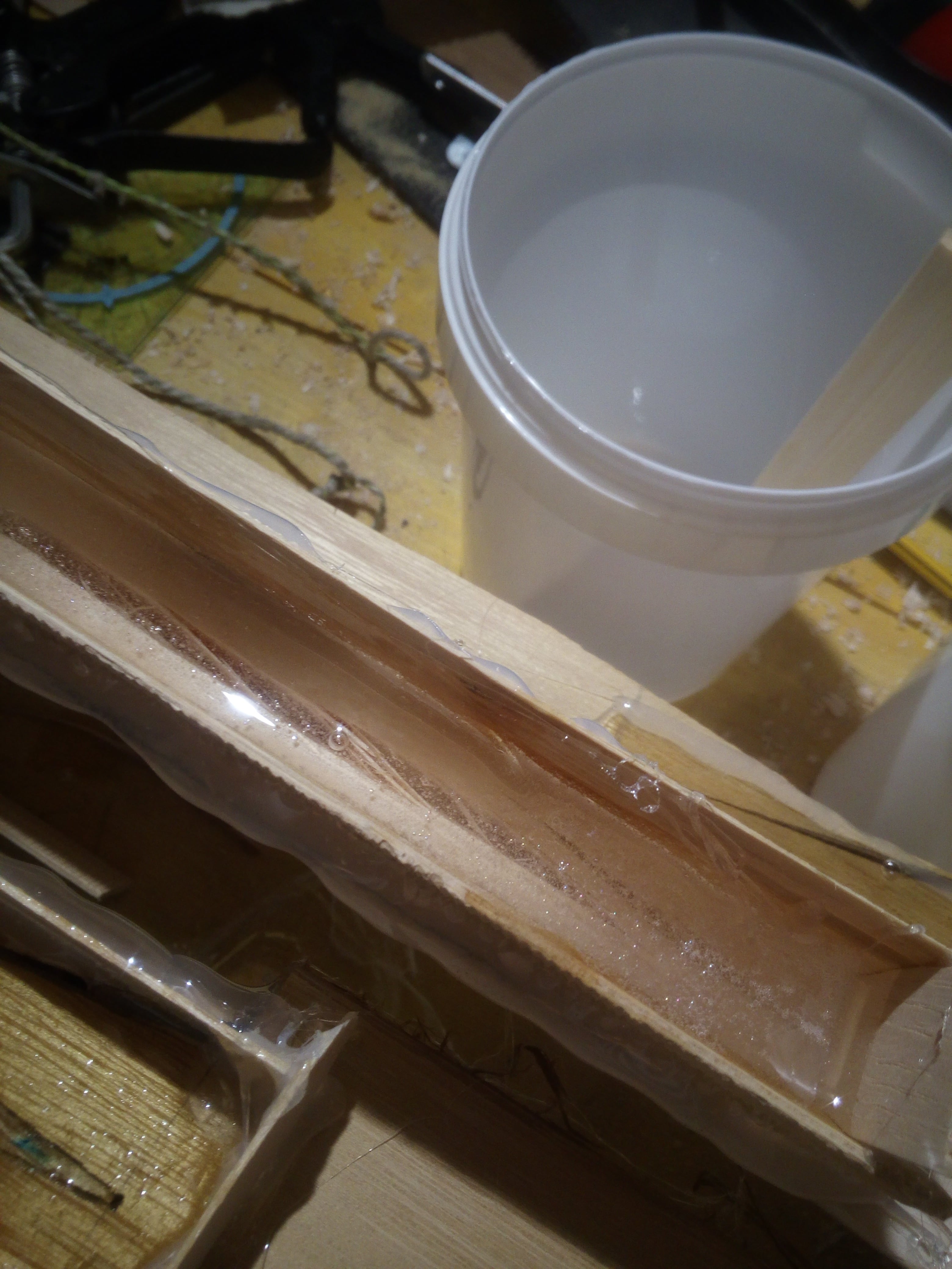

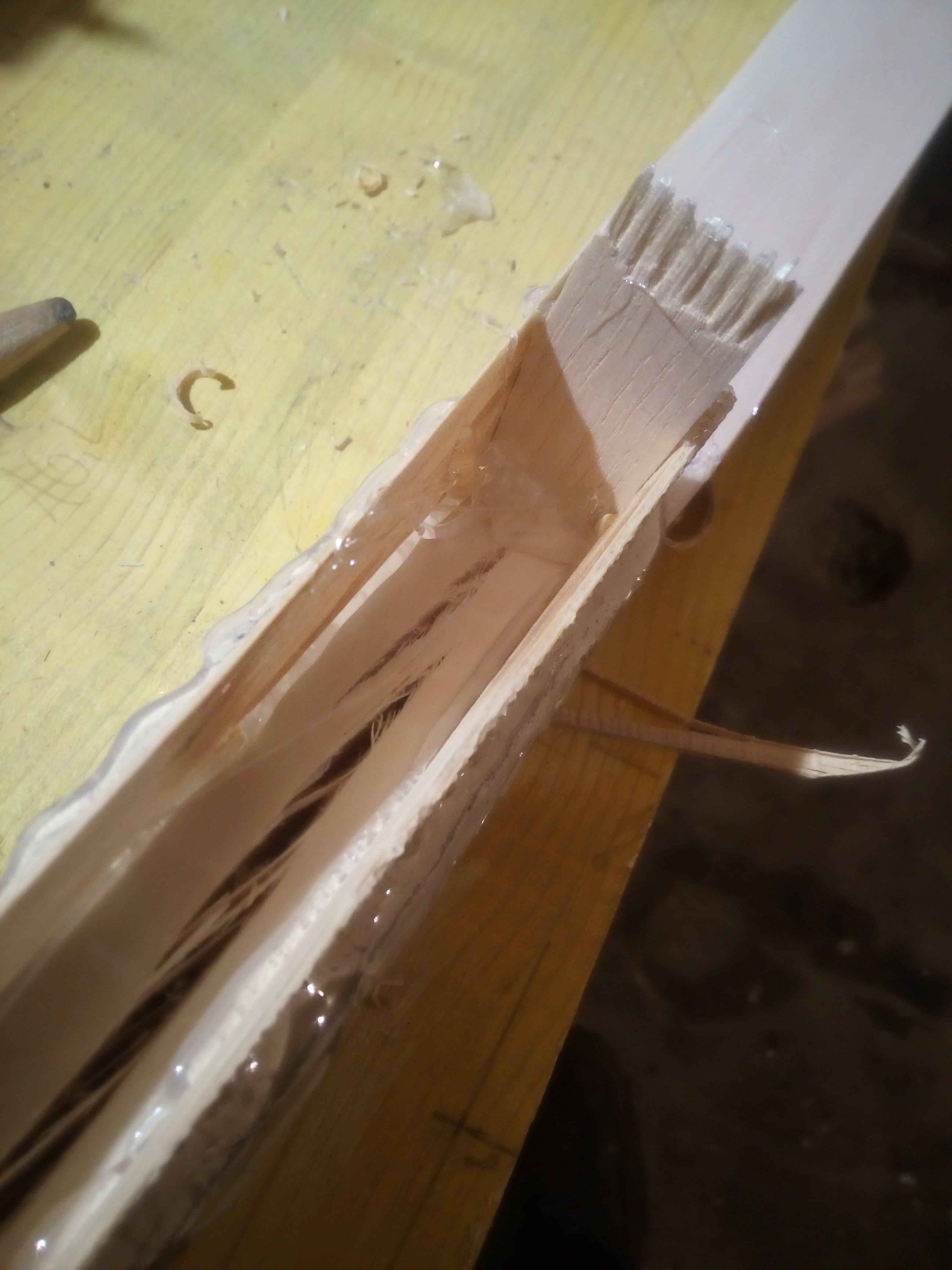

Ein paar Bilder vom Fortschritt bei Hartriegel Nr.2

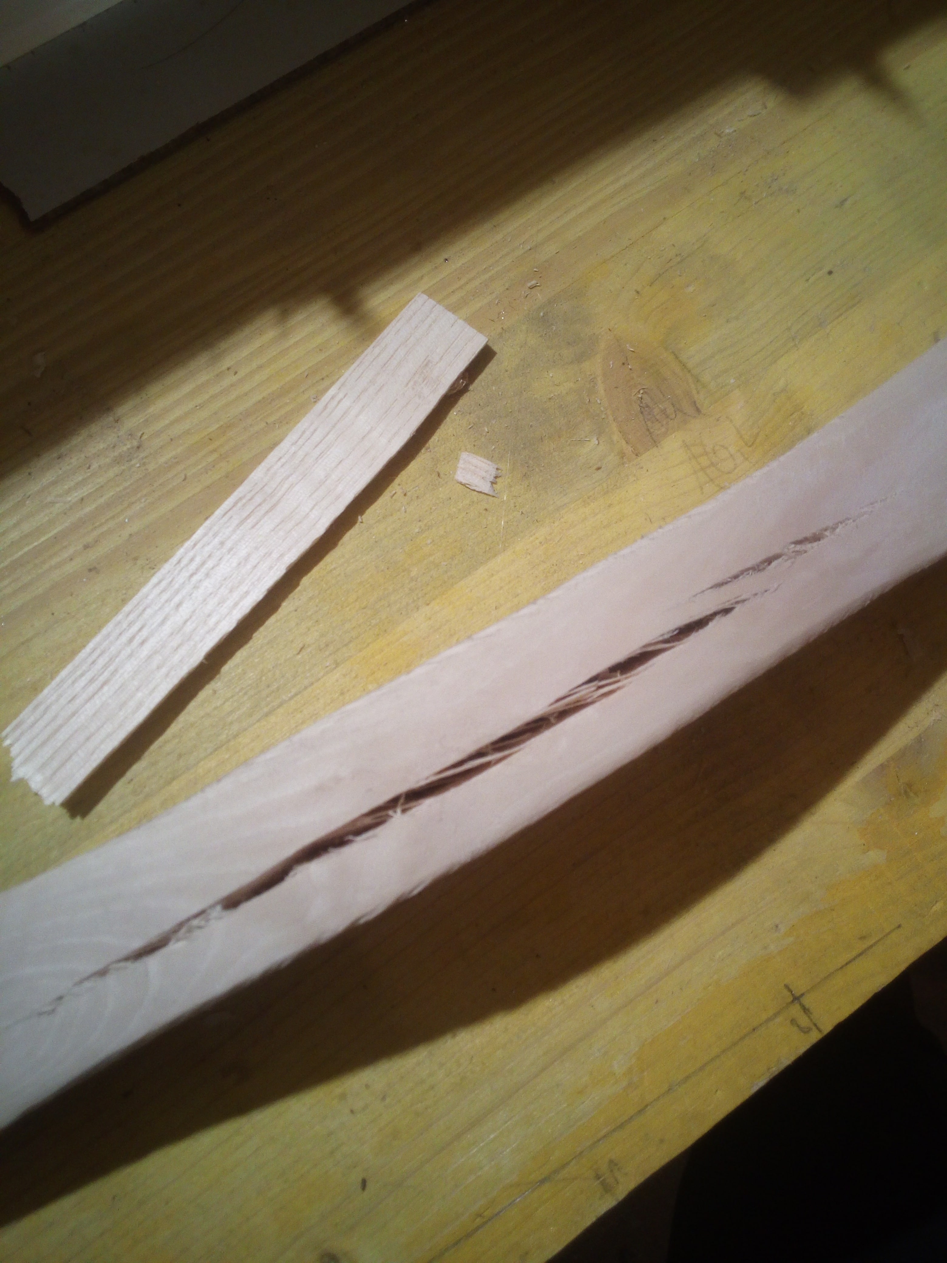

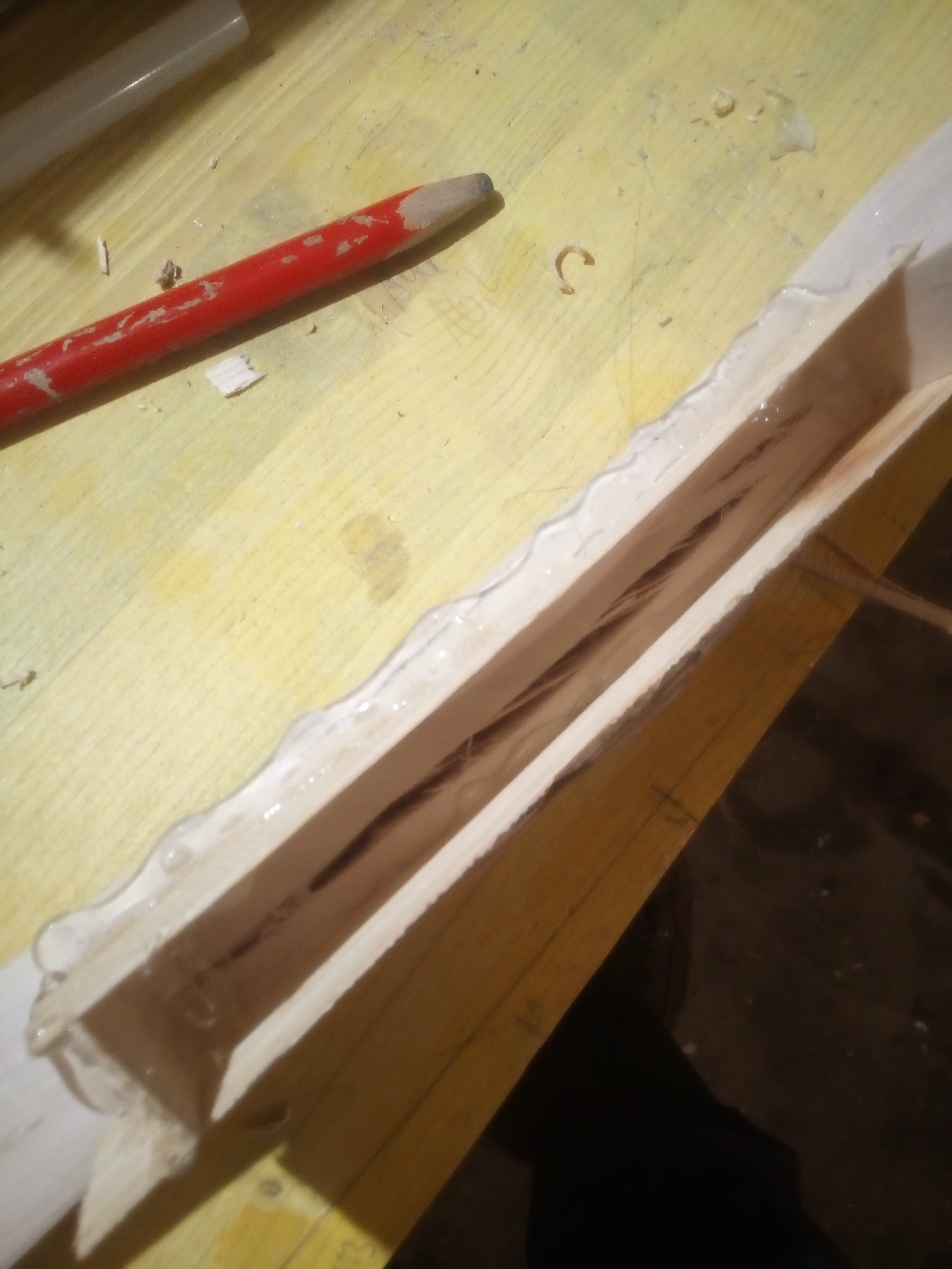

Mir sind kleine Risse in den kleinen Knubbeln auf dem Rücken und an der Seite aufgefallen. Daher die Frage an die Hartriegelexperten hier, ist das in irgend einer Weise problematisch? Ich habe die Risse auf dem Foto markiert.
Den Riss im Griff habe ich mit Epoxy aufgegossen.
