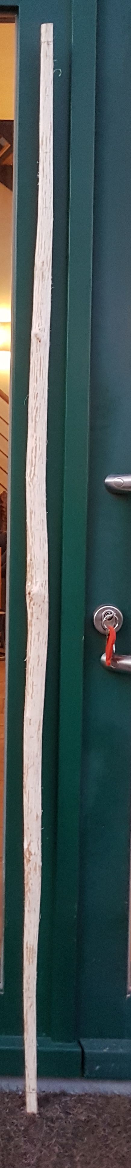

Die Risse beim Hasel sind mittlerweile schon 7 mm tief, bin echt gespannt, ob der komplett durch reißt ::)
Den Ahorn habe ich jetzt relativ nah an die Breiten-Endmaße geschnitten, nur die WA-Enden sind noch deutlich breiter (ca. 20 mm), als benötigt. Es sieht aber nicht so aus, als würde sich der stave noch groß verziehen. In Kürze wird dann auch die Dicke reduziert und das ganz Ding auf geplantes Endmaß gebracht und dann schau mer mal wie stark das dann sein wird >:) ;D
Werkzeug: Bleistift, Metermaß und Bandsäge

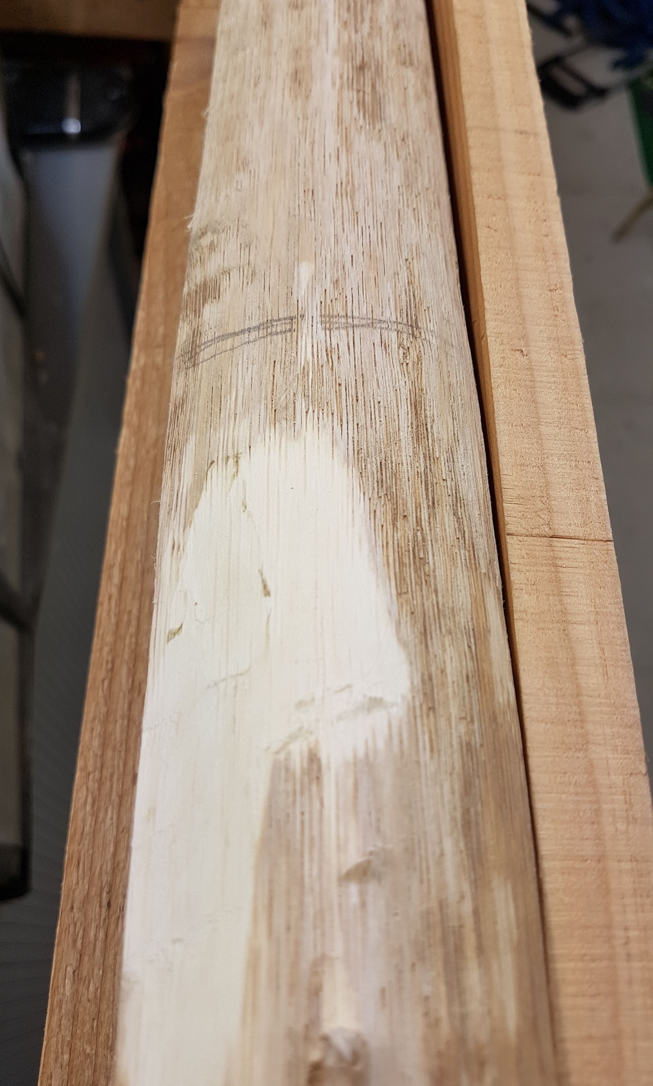

Beim Ahorn habe ich die Dicke reduziert und die Breite auf Endmaß gebracht.
Rückenansicht
Rückenansicht
Seitenansicht Rücken links
Werkzeug heute: Raspel und Bandsäge

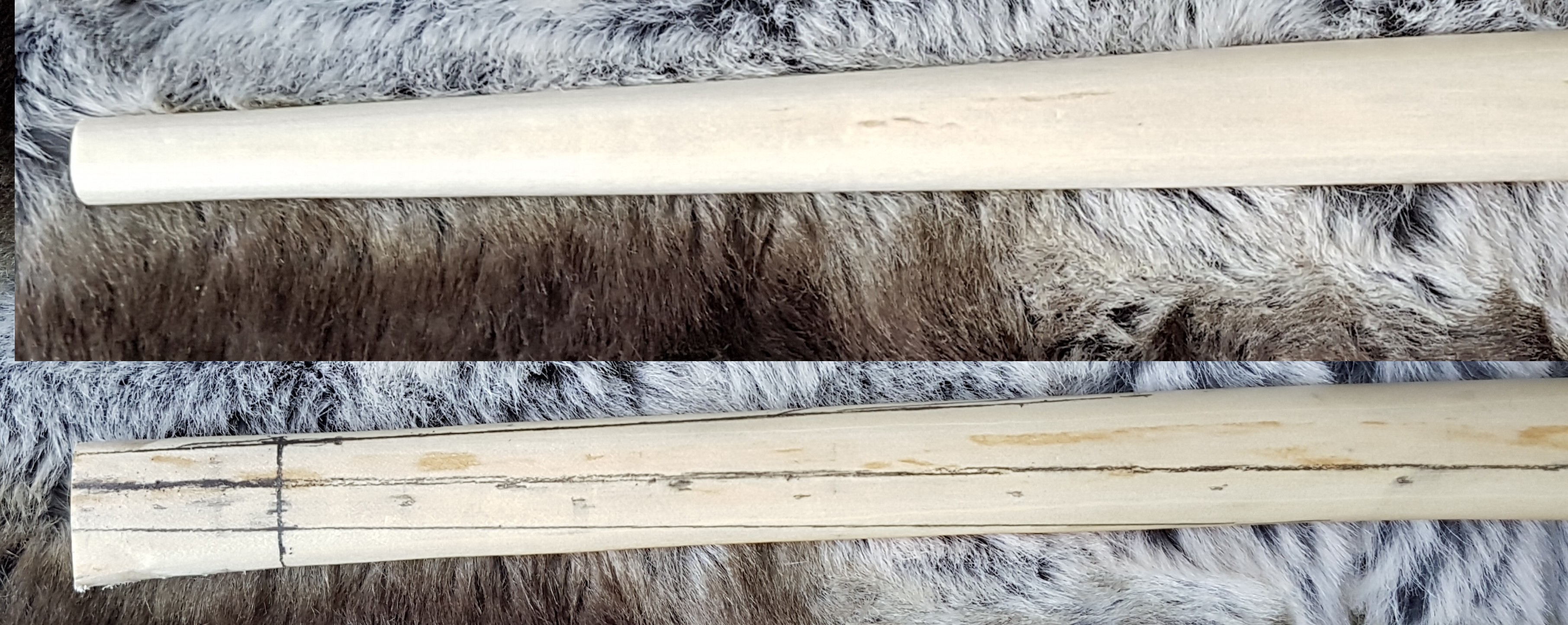

Der Hasel hat in den letzten 3 Tagen 540 g Wasser verloren und die tiefsten Risse haben jetzt 11 mm. Bauchseitig im Griffbereich ist kein Riss auszumachen ::)
Hasel Giffbereich ohne Risse

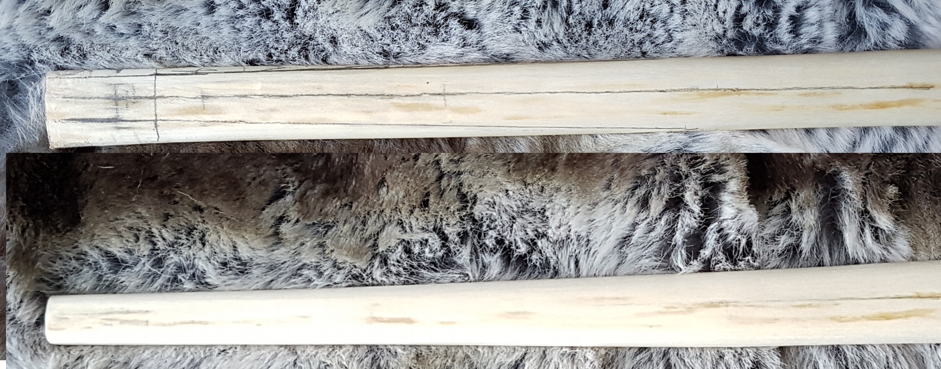

Der lustige Hasel hat in den letzten 9 Tagen 720 g Wasser verloren und die Risse haben sich komplett geschlossen, so dass ich fast nicht mehr erkennen kann, wo die sich befinden.
Risse geschlossen
Risse geschlossen

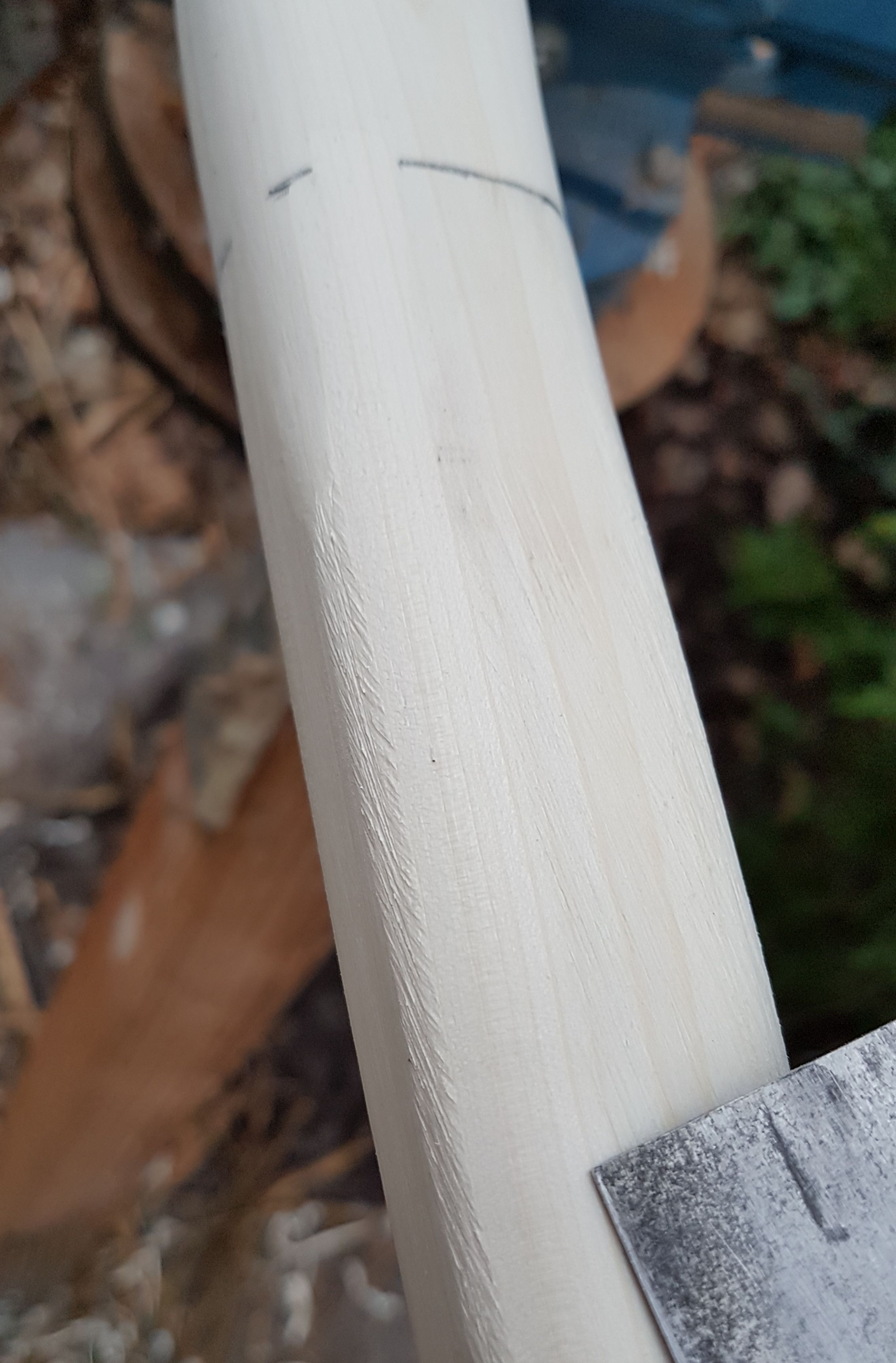

Beim Ahorn gab es in den letzten 4 Tagen 26 g Wasserverlust und nach der heutigen Bearbeitung liegt der stave jetzt bei 915 g. Die Rücken- und Bauchkanten sind jetzt abgerundet.
Kanten angezeichnet
Kanten angezeichnet
Raspelspuren mit Zeihklinge entfernt

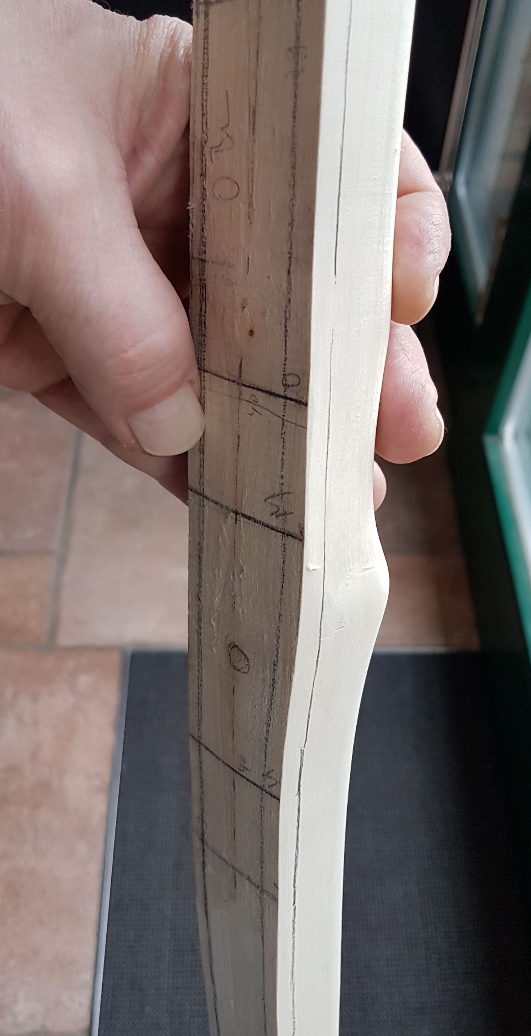

Sodele, heute habe ich den Rohling um ein Zoll gekürzt (war zu lang und hat nicht richtig auf meine Tillerwand gepasst ::) ), dann nochmal nachgetillert und die WA-Enden auf die finalen Maße gebracht.
WA-Ende_01
WA-Ende_01
WA-Ende_02
WA-Ende_02
nach dem ersten Temperdurchgang nachgearbeitet
Tiller nach der Nacharbeit
