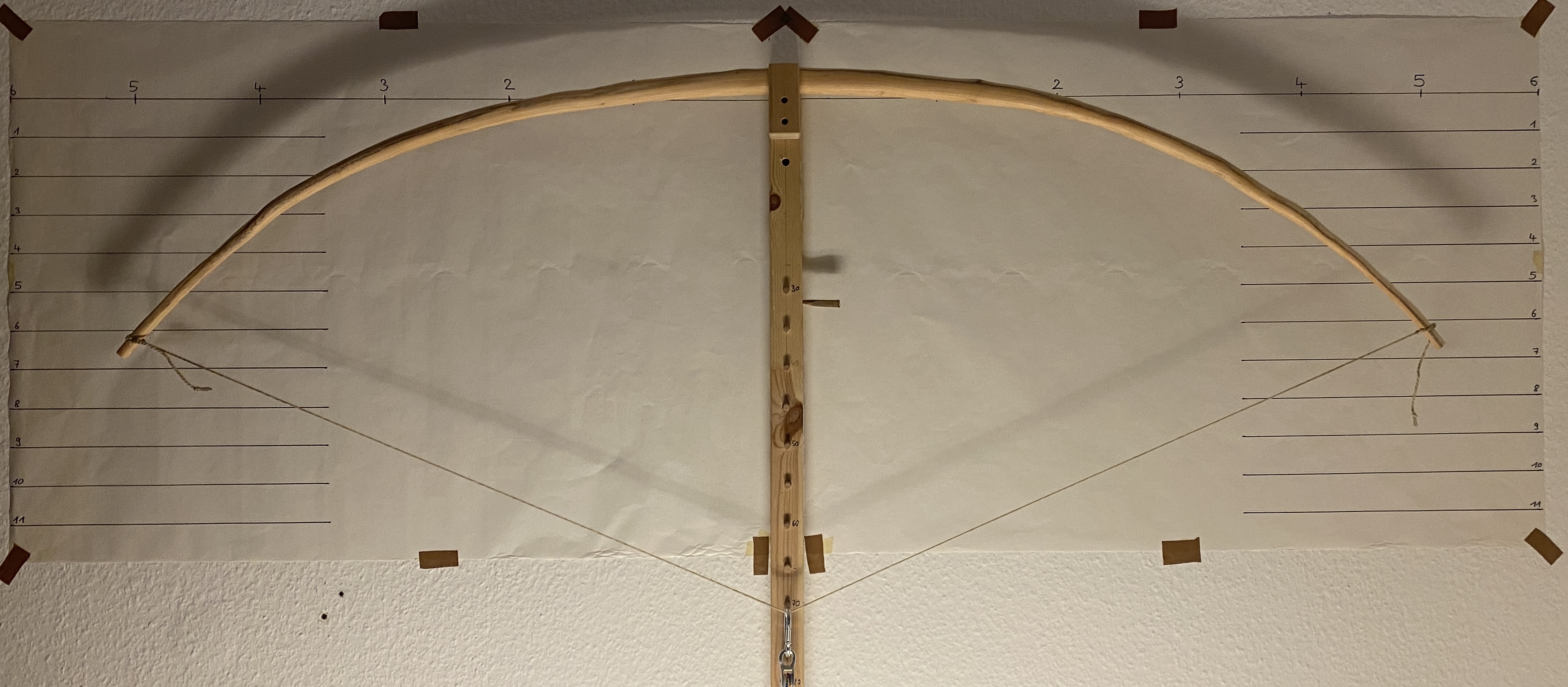

Ist das korrekt erst NACH dem Einschießen mit reduziertem Auszug (26") nochmal auf's Tillerbrett zu gehen und bis Vollauszug fertig zu tillern?
- Beiträge: 5911
- Hat gedankt: 31 Mal
- Hat Dank erhalten: 106 Mal
Re: Langbogen Eiben Versuch No.2
Wenn sich der Tiller nicht verändert und wenn der Pfeil nicht gegen die Hand schlägt, brauchst du nichts mehr ändern.
Zeig nach dem Schiessen noch ein paar Bilder mit 26” Auszug.
Tiller-Ansicht von beiden Seiten
Hier nochmal der vorläufige Tiller bei 28" Auszug.

- Beiträge: 5911
Ein ganz wenig schleifen an der grünen Stelle.
Stelle bitt bevor du weiter machst ein Bild mit dem ungespannten Bogen.
Ich meine das die Stelle, die Thomas angezeichnet hat einen leichten Reflex hat.

Unbespannter Bogen
Hier die Fotos vom ungespannten Bogen:
Abb.1: oberer WA rechts
Abb.2: oberer WA links
Der untere WA hat im Bereich horizontal 1 (nahe der Mitte) einen natürlichen Reflex.
Es sieht nur im Vollauszug so ungesund aus - vermutlich aber besser als in die Wunschkurve zwingen.
- Beiträge: 5911
Re: Unbespannter Bogen
Exakt, das ist auch meine Ansicht, besser einen Bogen mit Charakter, als einen schön biegenden, der ev. beim nächsten Schießen bricht.

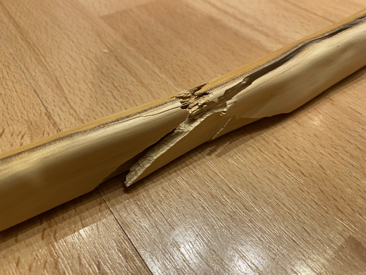

Liebe Leute,
Kommando zurück!
Eben wollte ich nochmal in Standhöhe mit der Tillersehne die korrekte Sehnenlänge feststellen und das Zuggewicht in Vollauszug messen.
Das hat er nicht überlebt.
Gebrochen im Oberen Wurfarm an der natürlich deflexen Stelle.
Vermutlich nach dem Aufspannen nicht hinreichend vorgedehnt (Pumpen) und über Zielzuggewicht belastet (Zuggewichtwaage zeigte nach Bruch 55# an).
Alles in allem aber vielleicht besser, dass es jetzt passiert ist. Wenn so wenig Überlastsicherheit vorhanden war, dann wäre es mir früher oder später um die Ohren geflogen.
Fieses Teil, dass er gewartet hat bis ALLES fertig ist (Nocken, Arrowpass, Schleifen, Politur).
Nun denn, ergötzt bitte Euch an den Schadbildern!

- Beiträge: 5911
Schade, da steckt schon viel Arbeit drinnen, es ist halt immer eine Grenzwanderung.
Du hast bei dem schwierigen Stave sicher viel gelernt und dass er gebrochen ist lag vermutlich nicht am Tiller sondern an der Holzqualität. Also auf zum Nächsten.
