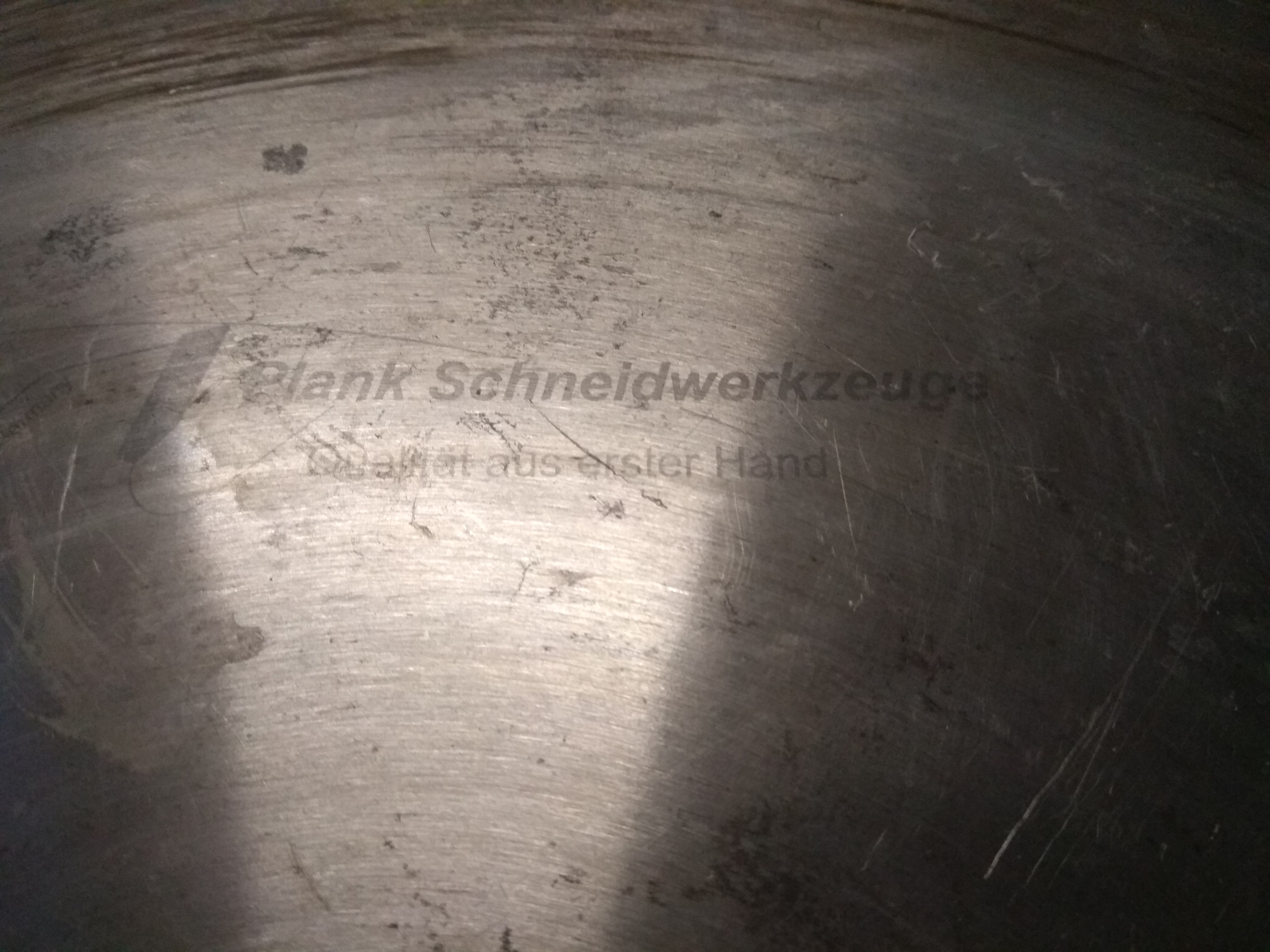

Kennt jemand die Firma? Goggle hat nix gefunden.....
Ich hätte die angeschrieben und nachgefragt, weil ich mehrere 500er von unserem Schärfdienst bekommen hab. Wenn da mehr als 4 Zähne abgebrochen sind, werden die von der Baufirma entsorgt.

Re: Haste Sägeblatt, machste Kiridashi.
Kann sein, dass das fuer irgendjemand gelabelt ist. Wir machen auch Saegblaetter auf denen nicht unser Name steht.
