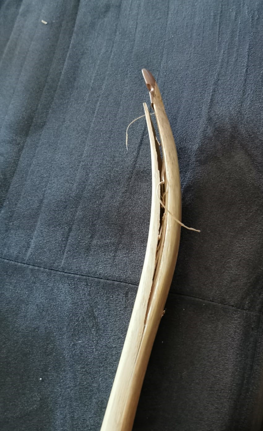

ich musste lange Zeit aussetzen, habe aber oft und gern hier mitgelesen und das Forum verfolgt. Voriges Jahr dann habe ich für zwei kräftige Jungens mit stolzen 12 und 14 Jahren je einen Bogen aus Rattan gebastelt. Hat Spaß gemacht und die zwei haben sich richtig gefreut. Vorige Woche dann die traurige Nachricht vom Bruch eines der Bogen auf dem Parcours. Dem Jungen ist Gott sei Dank nix passiert, trotzdem fühl ich mich ziemlich mies :-\ . Der Bursche hätte gern einen neuen von mir, nur bin ich jetzt ziemlich unsicher.
Die Bogen sind aus geschältem Rattan und hatten ein Zuggewicht von 20...22#,also ziemlich hoch für das Alter. Aber die Jungens kamen zurecht und hatten Spaß. Die Maße im Genauen habe ich nicht mehr und auch leider keine Auszugbilder. Auch kann ich nicht nachmessen, da die Bogen ca. 500km von mir im Einsatz sind bzw. waren.
Ich habe den Bogen vom Bauch und aber auch vom Rücken aus bearbeitet, weil ich meinte gelesen zu haben, dass dies bei der Struktur von Rattan möglich wäre. Die Bruchbilder sprechen eine andere Sprache und ich denke, dass das ein grober Fehler von mir war.

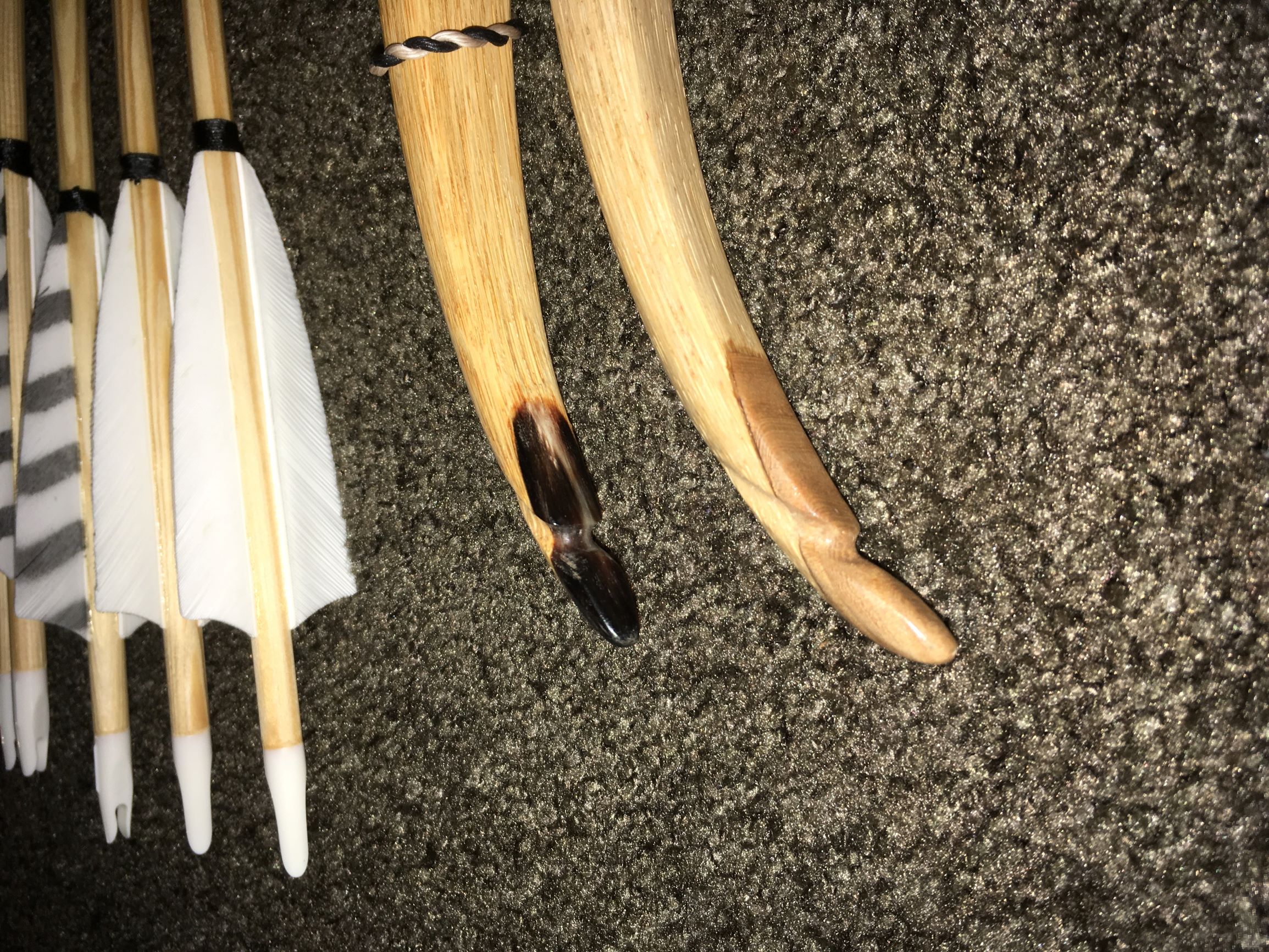

Ich behaupt mal frech, der haette gehalten, wenn die Nocke nicht so eine gruselige Faserrichtung gehabt haette. Die ist m.E. zuerst gerissen, dann erst das Rattan

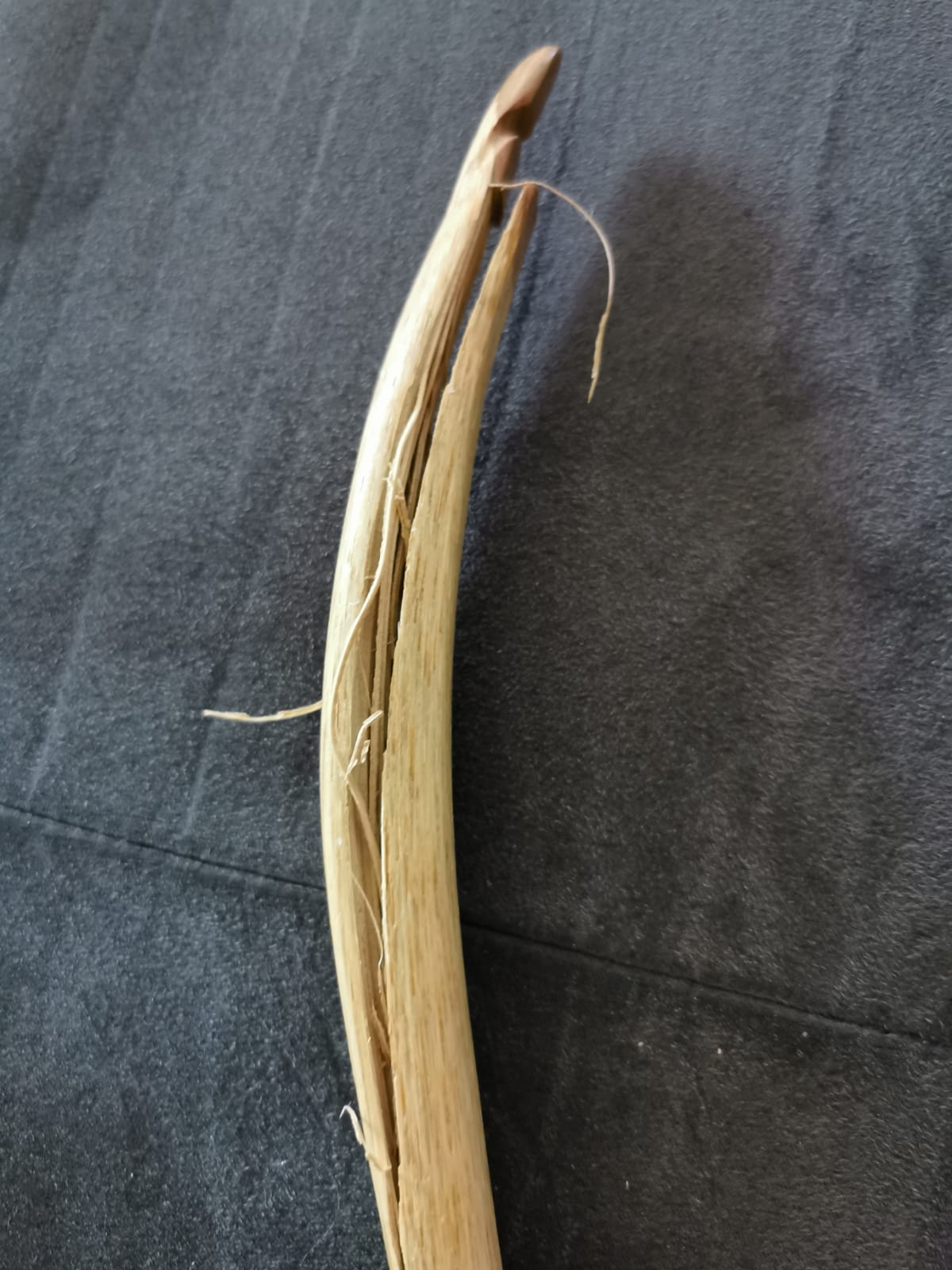

@Fatz: das ist mit gar nicht bewusst gewesen, sehe es jetzt auf den Bildern auch, mein Gott, wenn das die Ursache war....Danke

Bruch mit Bruchkeim, ausgehend von der Nocke. Weiterhin war das Material schwach. Es gibt auch bei Rattan große Qualitätsunterschiede:

Fatz hat Recht, die Overlays sehen gruselig aus. Das war glaub ich Pflaume und ich kann mir richtig vorstellen, wie die querstehenden Ringe den Geist aufgaben.

Wenn du den Bogen da hast mach doch bitte noch ein gute Nahaufnahme von der Nocke.
Tiro
Beiträge: 122
Registriert: 20.08.2010, 10:36
Re: Rattan-Bruch
Beitrag von Tiro »
gern, wird aber ein Stück dauern

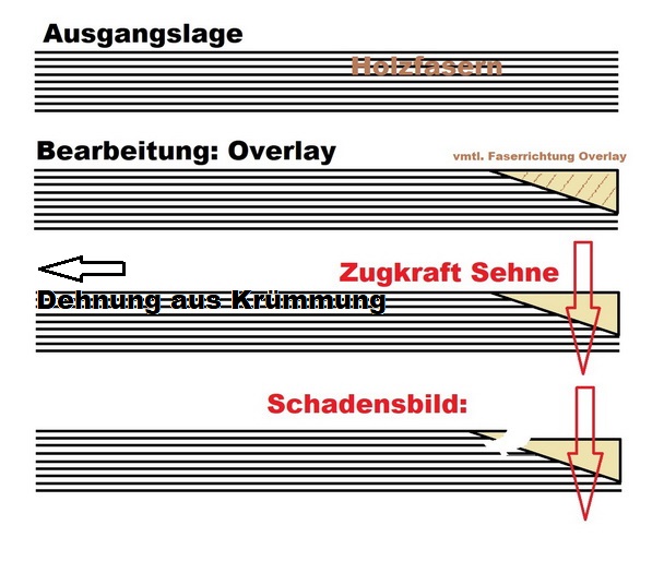

Der Fehler lag definitiv in der Bearbeitung!
Das Overlay der Nocke ist nicht AUF die Fasern gelegt, sondern ist mehr ein Inlay, weil dafür die Fasern abgeschnitten wurden.
Das konnte nicht halten...
Siehe: https://bogensportwiki.info/index.php?title=Overlay
("Ich hasse es, immer Recht zu behalten!" (Dr. Ian Melcom in "Jurassic Park")
(Es KANN zwar gut gehen, wenn das Overlay selbst so Zugfest ist, dass es die Kräfte überträgt - Horn z.B.... Hier aber hat es sogar das Overlay zerrissen. Wahrscheinlich laufen nicht mal dessen Fasern längs durch... oder es hat keine ausreichende Zugfestigkeit..)
Du kannst versuchen, ihn zu retten, indem Du
* alle lose flatternden Faserenden abschneidest (so weit es geht in den Spalt hinein, mit einer kleinen, schlanken Hautschere!),
* dick Epoxi in den Spalt gibst
* und dann mittels einer strammen, elastischen Wicklung (Fahrradschlauch-Streifen!) das ganze zusammenziehst. So aushärten lassen.
* dann Kleberüberstände verschleifen und ein neues Overlay anbringen, über die Bruchstelle hinweg,
* und das Overlay noch mittels einer Wicklung sicherst. (Tipp: Am anderen WA auch eine ähnliche Wicklung anbringen, einmal für die Symmetrie, und um dem selben Schaden DA vorzubeugen!)
(*) PS: Wann immer Du mit Holz unter Spannungs-Last arbeitest, stelle Dir gedanklich das Stück Holz als Bündel von Fasern vor - wie ne Handvoll trockner Spagetti... Und dann überlege Dir, welche Kräfte wie dort angreifen. Es gibt Druck (Stauchung), Zug (Dehnung) in Längsrichtung, Momente (Krümmung, Biegung), die auf einer Seite Zug, auf der anderen Druck erzeugen, Spaltkräfte (Keile in Längsrichtung), Kerbung (Dellen, Druck-Kraft quer zur Faser) und Scherung (Abschneiden quer zur Faser).
Führe Dir die auftretenden Kräfte vor Augen und überlege, ob und wie das Holz dem standhalten kann.
